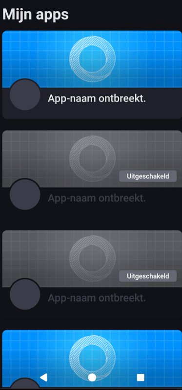

Ik heb vandaag een Homey 2023 ontvangen. Backup gemaakt van mijn 2019, deze uitgezet, en toen de backup naar de 2023 gehaald.
Nu zag ik hier
https://support.homey.app...9-to-Homey-Pro-Early-2023
What about apps?
The backup doesn’t include installed apps. After migration, your new Homey Pro (Early 2023) automatically downloads and installs compatible ones. Apps that haven’t been updated to SDK v3 won’t be installed.
Dat bepaalde apps automatisch zouden moeten installeren, maar ik zie alleen maar blanco app "tabs" met "App-naam ontbreekt". Aan die "apps" is niet te zien welke het waren.
Moet ik langer wachten, of is het helemaal niet zo dat apps automatisch installeren?
Afbeeldingslocatie: https://tweakers.net/i/allKhqWEdFyMf9_1w0mYRAHP2gw=/x800/filters:strip_exif()/f/image/IjQxG1S06MvUtwDcEvD39vKj.png?f=fotoalbum_large
Je ziet ook nergens aan welke apps het zijn (de oospronkelijke naam zou toch wel ergens bewaard moeten zijn??) dus nu moet ik mijn oude weer gaan opstarten en met pen en papier gaan opschrijven welke apps ik had?
[ Voor 25% gewijzigd door Stefke op 02-12-2025 16:29 ]
  • Jpiek
  • Registratie: Maart 2022
  • Laatst online: 17:53
Apps installeren allemaal opnieuw, maar kan best even een tijd duren, hij moet ze een voor een allemaal af.
Als je de setup afgerond hebt gewoon aan laten staan en afwachten...
Apps gingen hier alelmala wel goed, grootste problem zat, vond ik, in het moeten repairen van al je Zigbee devices.
Wel repair kiezen en niet verwijderen anders zijn je flows kaput...
Niet je 2019 opstarten als je 2023 aanstaat of omgekeerd...
[ Voor 7% gewijzigd door Jpiek op 02-12-2025 16:35 ]

  • Stefke
  • Laatst online: 20-11 16:12
Thanks, dan wacht ik nog even. Ik was al bang dat ik ook al die placeholders moest gaan verwijderen.

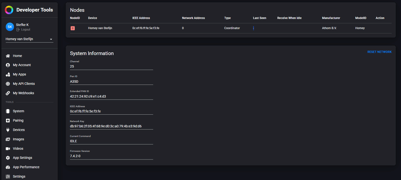

Nou heb ik dus afgelopen zaterdag een 2023 besteld als vervanging van de 2019 en de backup teruggezet. Na lange tijd zijn nu inderdaad alle apps geinstalleerd, maar zowel mijn zigbee (20+ devices) als zwave netwerk (2 devices) zijn helemaal leeg. Hoe kan ik die terugkrijgen?
Beide Homeys zijn niet tegelijk online geweest.

Stefke schreef op donderdag 4 december 2025 @ 10:49:
Zigbee moet je repairen ;
Jpiek schreef op dinsdag 2 december 2025 @ 16:33:
De Pro 2023 heeft namelijk een andere Zigbee chip.
ZWave zou gewoon moeten werken na restore, heb zelf geen ZWave dus kan je daar niet mee helpen..

Hoe? Er is helemaal niets te zien
Afbeeldingslocatie: https://tweakers.net/i/HDoOiEEVSQ5dxfqwct0YTu2GDns=/800x/filters:strip_exif()/f/image/00BfoBTXQWD6sMnrSBMwzLV9.png?f=fotoalbum_large

Rechtsklikken op het device in 'Apparaten' (of 'Devices') en dan 'repair' kiezen. Op het apparaat zul je ws weer op het resetkopje moeten drukken als Homey daarom vraagt.
Waarschijnlijk is het handige om het in de app op je telefoon te doen (dan kan je bij het device gaan staan) : Op het device klikken en dan de blauwe knop 'Probeer te repareren'...

thanks, ik kende die functie niet. Ik dacht dat ik op de webapp moest zijn
Dat nog zwave, als ik hier kijk dan lijkt dat wel automatisch te moeten gaan. In Homey zie ik beide devices, maar een fibaro 0-10v dimmer geeft een fout, de MCO-home CO2 meter lijkt te werken maar doet dat niet. In de webapp is mijn zwave netwerk leeg.
Iemand die weet hoe met Zwave om te gaan?

Kan in de Webbapp ook als je rechtsklikt..
Als je echt maar 2 ZWave devices hebt : Maak een printscreen van je flows met die devices (hint: print naar PDF op een A3. lekker leesbaar).. verwijder ze en voeg ze opnieuw toe en vervang in de flows de oude devices met de nieuwe . is waarschijnlijk minder werk, tenzij je flows heeel complex zijn..

Ik ben ze al opnieuw aan het toevoegen, want het zijn er inderdaad maar 2. Ik gebruik een script om devices te vervangen (script komt van het Homey forum) dus dat gaat eenvoudig.
edit, deze, komt van Homey forum maar ik heb m aangepast zodat hij gewoon 2 devicenamen accepteert en direct vervangt (je hoeft dan niet zoals in de "oude versie" IDs op te vragen

Sinds de laatste update naar versie 12.9.0 heb ik dat enkele apps regelmatig crashen, zoals Power by the hour en Heimdal. Ook zie ik dat de load nu telkens erg hoog is, op dit moment 422%. Dat was eerder ook nooit. Als ik bij de apps zelf kijk, dan lijken ze allemeel vrijwel geen processorbelastig te veroorzaken. Zijn hier meer mensen die er last van hebben?
  • Jpiek
Ik ben nog niet over naar 12.9.0 maar wat bij rare effecten na een update vaak helpt is even een minuut of 10 stroomloos zetten...
