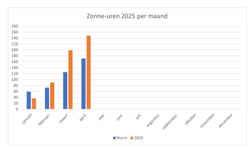

Dat is idd mooi. Dit voorjaar is het wel uitzonderlijk zonnig.
Afbeeldingslocatie: https://tweakers.net/i/jmJbJfM6MhMzH5OEOzuea5huuSw=/800x/filters:strip_exif()/f/image/UnhHReha6gqb7XRrhUdtkGdx.png?f=fotoalbum_large
Zal zelf binnenkort 4.5kWpiek hebben, ik heb dus geen volledige jaardata. Ik hoop dat ik tegen dat ik dat wel heb, de batterijen spotgoedkoop zijn geworden >:)
