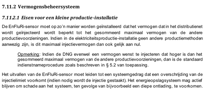

Dat is ook het kromme omdat synergrid een aparte EnFluRi sensor gehomologeerde lijst niet wil opzetten maar dit uitsluitend doet in combinatie met de omvormer ( wat dat is het deel waar ze naar kijken, de batterij zal ze infeite een worst wezen, alleen daar waar dit één product is zoals bv de HW PIB is dat natuurlijk vrij lastig.
eigenlijk kan geconcludeerd worden dat synergrid blijkbaar in een lange en diepe winterslaap heeft gezeten en nu ploseling wakker geworden is en zie er zijn overal die vervelend PIB op de markt (tenminste men wil op de belische markt) maar blijkt dat daar de voorwaarden niet klaarvoor zijn. oeps. :?

en heel belangrijk voor de belgische markt (met dank aan de electroboer lobby / synergrid) geen plug & play, ga niet direct naar start maar ga eerst naar een electroinstallateur om voor veel geld een blokje in je groepenkast te steken en waarbij ze mogelijk dan ook nog andere zaken zien die echt aangepast moet worden omdat het anders vanuit de AREI niet meer zo mag.
dus naast de batterijboer ben je ook nog overgelverd aan die electroboer, en de staat wil daar natuurlijk ook nog hun 25% BTW over hebben.

Waar staat het officieel bij synergie of fluvius dat je voor een enflury zoals de Shelly een electricien moet vragen en een arei update moet laten uitvoeren?
BE / SMA 4.2 KWp / HMT 0.8 / dual MT Venus E 5KW (V155/219), CT003 ( v118) ), DM XS212 1fase
  • Avenger 2.0
  • Laatst online: 18:03
d3x schreef op maandag 28 april 2025 @ 17:54:
Moet helemaal niet, maar lees in Marstek topic genoeg tweakers die zelfs een Shelly met CT klemmen in de zekeringkast laten installeren door een elektricien. Dus dan is dat voor de gewone mens al helemaal niet weggelegd. Dan nog maar te zwijgen over de kWh meter van HomeWizard die na je hoofdzekering of diff moet komen. Die vereist toch al een redelijke aanpassing van je installatie en ik begrijp gerust dat maar weinig mensen dat zelf zien zitten.
oa in de AREI zelf en ook voor leken in deze praktische gids.
kijk mn eens wat bij 15. Verplichte controles, 15.1 Gelijkvormigheidscontrole vóór de ingebruikname staat.
Als je dat googled kom je ook al vrij snel bv volgende tekst tegen.
"Elektrische installaties van zowel vóór als na 1 oktober 1981, moet u verplicht laten herkeuren bij elke grondige uitbreiding of belangrijke wijziging. Zonder een positief keuringsverslag mag u de uitbreiding of het gewijzigde gedeelte niet in gebruik nemen."
dergelijke wijzigingen zijn volgens mij zeker als "belangrijke wijziging"aan te zien. Zeker omdat dit een veiligheidsaspect (volgens synergrid) betreft.
please, don't shoot the messanger _/-\o_
mijn mening is dat men hier volledig aan een best mooi doel voorbij geschoten heeft en vooral een volledig verkeerde keuze gemaakt heeft door hiervoor een duitse regeling te gebruiken terwijl er aanzienlijke verschillen bestaan.
Quatt WP 4,5 kW - Atag CV ketel - Honeywell T6 - 23 panelen SolarEdge

hou je wel rekening dat je die Shelly en dus die CT klemmen wel op je hoofdtoevoerleiding (direct achter je hoofdschakelaar) moet aansluiten, dat lukt je alleen in de hoofdgroepenkast zelf vrees ik, en mij lijkt dat (vrees ik) toch meer onder een "grote wijziging", want een ingreep in je groepenkast is denk ik toch duidelijk wat anders dan een WCD erbij plaatsen.
Maar die afweging moet iedereen voor zich zelf nemen. Je zou dit dus aan iemand kunnen vragen die ook de keuringen hiervoor uitvoert, want hun moeten dit op de juiste wijze kunnen beoordelen.

Staat dat letterlijk zo beschreven in de synergrid lijst, dat het direct op de toevoer moet zitten?
Immers zijn de waardes van eventuele bestaande omvormer bekend, dus zou het ook moeten kunnen dat de sensor enkel de toelevering van de batterij in de gaten houdt?
Niet dat een shelly het ook maar iets kan schelen als je hoger uitkomt dan wat zou mogen, maar dat terzijde.

Wil de EnFluRi sensor zijn beschreven functie kunnen uitvoeren zal deze direct op de toevoer moeten zitten, op andere locaties kan hij dit gewoon niet uitvoeren.
  • thepixel
  • Registratie: Oktober 2023
  • Laatst online: 24-04 19:43
Tuurlijk wel. Als ik max 10kwh met een batterij mag terug geven omdat mijn pv 10kwh is, dan moet hij toch gewoon die grens hanteren?
Of mis ik iets in dit verhaal?

Helaas wel, lees eerst eens wat deze EnFluRi sensor moet gaan doen, dat heeft dus iets meer dan alleen wat jij hier aangeeft. En hoe weet hij dat dit 10 kWh dan is ? Als deze niet aan de toevoer zit hoe wil hij dat dan weten?_/-\o_
Afbeeldingslocatie: https://tweakers.net/i/7ZFobnvgHdOkeaxKlbHCIzmOAMo=/800x/filters:strip_icc():strip_exif()/f/image/Noc8dURjjDf3R99TMBdL4K82.jpg?f=fotoalbum_large
Bron c10/11.

Ja das wel logisch op de toevoer. Dus als de EnFluRi (of de wifi van de Shelly in dit geval) uitvalt mag de EMS met de P1 data de zonne-energie nog opslaan in de batterij maar niets meer injecteren (ook niet voor eigen gebruik)?
[ Voor 3% gewijzigd door Avenger 2.0 op 28-04-2025 21:00 ]
  • Icekiller2k6
  • Laatst online: 13-11 17:42
@Avenger 2.0 zo lees ik het niet... 'systeem gedrag dat een overschrijving van de injectielimiet voorkomt'
Als je bv maar 1kwp zonnepaneel installatie hebt...en een 2,5kwp batterij installatie is maximale injectie 3,5kwp wat onder de 5kwp zit (ofja 5kva maar ff makkelijk praten met kwp..).
Dus het is volgens mij pas problematisch als je zonnepanelen + batterij ontlading per fase meer als 5kwp kan zijn...?
Dus een ander voorbeeld. Als je batterij maar 800wp kan injecteren en je pv omvormer is 3kwp... dan zou je geen enfluri nodig hebben, want ja... je kunt nooit over de 5kwp gaan..?

Icekiller2k6 schreef op dinsdag 29 april 2025 @ 08:08:
Neen, deze aannames zijn fout.
Ik neem dezelfde waarden als in jouw voorbeeld.
Je hebt al een PV met omvormer van 1 kVA vroeger geregistreerd bij Fluvius en hebt geen batterij..
Dit geeft je recht op injectie van max 1 kVA.
In het totaal van de kVAPV + kVAhybr-bat: 1 + 0 = 1 kVA (in dit totaal heb je nog 4 kVA over in een monofase)
In het totaal van PI of vaste batterij (geen hybride): 0 kVA (in dit totaal heb je nog 5 kVA over in een monofase)
Stel dat je nu een PI batterij (geen hybride) aankoopt en registreert met een omvormer max 2.5 kVA.
Het recht van de 1 kVA blijft gelden.
Het is net de EnFluRi die hierover moet waken. Je mag nooit meer dan 1kVA in totaal naar het net injecteren.
Jouw batterij mag wel meer vermogen leveren maar dat dient dan op te gaan in eigenverbruik.
In het totaal van de kVAPV + kVAhybr-bat: 1 + 0 = 1 kVA (in dit totaal heb je nog 4kVA over in een monofase)
In het totaal van PI of vaste batterij (geen hybride): 2,5 kVA (in dit totaal heb je nog 2.5 kVA over in een monofase)
Stel dat je nu een PI batterij (wel hybride) aankoopt en registreert met een omvormer max 2.5 kVA.
Vanaf dan heb je recht op 3,5 kVA injectie.
Er is geen EnFluRi verplicht omdat het een hybride betreft.
In het totaal van de kVAPV + kVAhybr-bat: 1 + 2.5 = 3.5 kVA (in dit totaal heb je nog 1.5 kVA over in een monofase)
helaas is dat echter nog niet volledig doorgedrongen bij synergrid, want volgens mij zit daar ook een mismatch tussen de 5kWp of is het toch 5 kW (ik kan namelijk de wettekst waar deze grens staat namelijk niet zo snel vinden, dus graag wie deze informatie wel paraat heeft graag een link plaatsen, idem voor de 3-fase grens van 10 kW, waarbij je ook nog de vraag krijgt dat bv je PV wel 3-fase is en je PiB echter natuurlijk slechts 1-fase is aangesloten,welke van de twee wordt dan aangehouden.

MacD007 schreef op dinsdag 29 april 2025 @ 12:31:
Zie Dolf_Tweakers in "Plug & Play wetgeving Belgie - Van het kastje naar de muur"
Vooral de 1e en 2e link
B | VW ID.7 Tourer (77kWh) | SolarEdge SE3500H-BE 3.5kW - 4.86 Wp (18 Boviet BVM6610P-270 + Optimizers) 171° | Home Assistant | Marstek 5.12 uitgeleend | Zendure Hyper + 2 AB2000S
  • MacD007
  • Laatst online: 06-06-2025
Dank, mn de eerste link geeft hier uitsluitsel over, waarbij hier dus uitgegaan wordt van een maximaal mogelijk vermogen wat dus afhankelijk is van de aanwezige elektriciteitsproductie-installaties en het evenwicht tussen de fases, want die mag dus hoger zijn dan 5kVA (let op, hier spreekt men dus van schijnbare vermogen (VA) en niet van werkelijk vermogen (W(att)).
"Bij een elektriciteitsproductie-eenheid aangesloten op meerdere fasen mag het onevenwicht tussen de
fasen de limiet van 5 kVA niet overschrijden. "
opm. men kijk dan mn naar de kleine productie-installatie vermogenafgifte omdat men bij een 3-fasige elektriciteitsproductie-eenheid er van uit gaat dat deze gelijkmatig verdeeld zijn.
bron: 8.2.5.2 Aanvullende eisen voor een kleine productie-installatie Synergrid Technisch Voorschrift C10/11, editie 2.3 (17.10.2024).
in de tweede link (FAQ) zie je dat de drempelwaarde in de Instelling van het vermogensbeheer
systeem (VBS, vaak aangeduid als het EMS) ( Tabel 1 - Toegelaten maximale vermogens voor een kleine elektriciteitsproductie-installatie, 4.1.7 Kleine productie-installatie ) door het VBS wordt bepaald, de EnFluRi sensor dient hier uitsluitend als bron van het vermogen, iets wat in principe ook gewoon door de P1 poort had gedaan kunnen worden. Ik vrees echter dat men deze fout door gezichtsverlies niet meer wil erkennen en dus halsstarig aan de EnFluRi sensor vasthoud, mogelijk ook omdat men anders claims van bedrijven verwacht.

MacD007 schreef op dinsdag 29 april 2025 @ 14:46:
Dat is geen fout, men hanteert gewoon de bestaande regelgeving van vaste thuisbatterijen. Dus die regel was er al lang.
Men heeft alleen op dit vlak (nog) geen uitzondering gemaakt voor de PI-installaties, die je ook "extra-kleine installatie" zou kunnen noemen.
Op andere vlakken wel.
AREI is aangepast met tekst dat PI als een losstaand toestel beschouwd wordt. Dus zeker in België met stekker aansluiten en NIET zoals in Nederland met een aftakdoos en de stekker eraf geknipt. Vanaf dan maak je van de batterij een vaste installatie en dan moet je wel laten AREI-keuren.
Wat wel is: als je een nieuwe kring in gebruik neemt, moet die wel AREI-gekeurd zijn.
De plaatsing van de EnFluRi zelf, moet niet op zich gekeurd.
Wil je die bv met 1A afzekeren, zoals ik hiervoor las, tak je gewoon af op een kring die nog geen 8 aftakkingen heeft en je plaatst een 1A-smelt of automaat. Je tekent die gewoon bij op schema, zet datum erbij.
Als je dit zelf doet, Id-kaart-nummer erbij, klaar. Doet een firma dat, hetzelfde, maar dan Reg.Nr. erbij.
