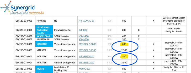

Ik vind het zéér eigenaardig dat de Homewizard PIB nog niet opgenomen is in de Synergrid lijst. HW verteld dat de PIB mag gebruikt worden in België maar hij is wel nog niet opgenomen in de lijst die terug te vinden is op de site, dus kan ik deze ook niet direct aanmelden bij Fluvius...
  • d3x
  • Laatst online: 21-11-2025
d3x
BelgianStar schreef op maandag 3 november 2025 @ 05:00:
zolang hij niet in de lijst staat is er geen officieel gebruik.
Ben je zeker dat er niet staat "binnenkort" op de HW site?
trouwens waarom zou je een HW kopen (niet dat ik ergens een voorkeur wil geven) maar het forum staat vol van miserie en de ROI is soms dubbel andere aanbieders.
BE / SMA 4.2 KWp / HMT 0.8 / dual MT Venus E 5KW (V155/219), CT003 ( v118) ), DM XS212 1fase
  • BelgianStar
  • Registratie: Mei 2025
  • Laatst online: 13:40
d3x schreef op maandag 3 november 2025 @ 07:49:
Laat ons zeggen dat ik al enkele maanden een HW PIB heb draaien, nog niets dan problemen mee gehad tot nu toe.
En de voorkeur voor die HW ging gewoon om in één ecosysteem te zitten ipv voor alles een app te moeten hebben. Mijn telefoon staat nu al vol genoeg... :9
Zelfde leugentje zoals destijds met de Marstek :D Was toen ook dat ze eind van de week, eind van de maand, etc in de lijst van Synergrid zouden komen. Maart is zo augustus geworden :+ Laten we hopen dat het voor HW niet zo lang duurt :P

Ik zie in de synergridlijst dat er nu wel aangegeven wordt voor Zendure en ook Anker dat de P1 kan gebruikt worden. Er zijn nog merken waar dit mogelijk is, bij Marstek staat dit (nog) niet vermeld.
Zelf gebruik ik Zendure, dus dat is dan in orde :-)

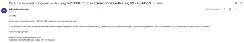

Wou toch zeker zijn dat je mag ontladen aan 2500W. En volgens de huidige wetgeving mag dit in Belgë.
De 800W limiet is enkel een advies, mits aanmelden bij Fluvius mag dus ontladen worden aan >800W.
Antwoord Vlaams Energie- en Klimaat agenschap:
Afbeeldingslocatie: https://tweakers.net/i/Pcm4XV01RskVgkGaKNNZOFd13Ms=/800x/filters:strip_exif()/f/image/ZLblwOfMduMcalpUO6xMETdi.png?f=fotoalbum_large
Daarnaast ook bevestigd dat meerdere batterijen toegestaan zijn. Uiteraard wel mits regels van maximale vermogen omvormer en aanmelden Fluvius te respecteren:

In de Synergridlijst staat bij de MT Venus-E staat enkel de EnFluRi vermeld. Heeft Marstek ooit de conformiteitsverklaring voor de CT003 gemaakt? Ik denk het niet, ook niet als afzonderlijke meter. Klopt dat nog steeds? In feite voldoet de MT Venus-E daar dus niet aan.
BE; Dig. meter Sagemcom – Type Siconia T211; 8kWp PV; 6,53kW SMA omvormers van 2009; 2 Venus E (5,12kWh, V153) + CT003 (V117)
  • Avenger 2.0
  • Laatst online: 13:45
Alan969 schreef op zaterdag 6 december 2025 @ 09:25:
Misschien als ze de Venus A, D en D AC indienen dat ze opnieuw de E indienen met P1 meter. Maar aan de andere kant, who cares, daar ligt zelfs Synergrid niet van wakker denk ik of je nu de CT003 of CT002 gebuikt :+

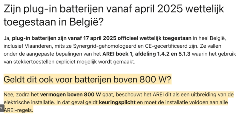

zie www.synergrid.be FAQ PiB
Afbeeldingslocatie: https://tweakers.net/i/EwDvbcDP_Hjwt0wLZWSOitBCQKE=/800x/filters:strip_exif()/f/image/SXmSF6v99NiZOGd8gcaiC6dc.png?f=fotoalbum_large
voor vermogens boven de 800W (en mogelijk zelfs 600W) moet je dus een eigen groep hebben waar geen andere verbruikers op aangesloten mogen worden, daardoor dus al geen PiB meer omdat je dan namelijk een vakman moet inschakelen.
maar afhankelijk in welk gewest je woont zal zelfs dat je niet verder helpen, en zit je vast aan die limiet van 800/600W.
daarbij moet je PiB ook een type-homologatie conform C10/26 hebben in exact die combinatie die vermeld staat, dus met een andere CT klem of P1 is het game over.

Marstek Venus is goedgekeurd om op 2500W te ontladen.

Yeshua schreef op maandag 2 februari 2026 @ 16:20:
Newbie hier. Ik heb zonnepanelen (goedgekeurd en aangemeld) met een SolarEdge omvormer SE400H Home Wave (5,16 piekvermogen) en modbusmeter. Ik ben alleenstaande en zou graag een Marstek Venus E 3.0 (5 kWh) met CT003 meter willen aanschaffen als blijkt dat dit interessant is voor mij (ik ben nog bezig om via API gedetailleerde gegevens van mijn SolarEdge te verkrijgen). Waarmee ik bedoel: als de terugverdientijd meevalt.
Ik heb hier verschillende pagina's gelezen en zelf wat onderzoek gedaan. Klopt het dat deze NIET zal moeten aangegeven worden bij Fluvius? Ik heb een digitale meter en zou de instelling van de Marstek op 800W laten staan.
helaas, in Belgie (Vlanderen) moet dus nu ook elke thuis-batterij (dus ook een PiB) aangemeld worden bij Fluvius.
zie onderstaande tekst (bron).
De definitieve aanmeldingsplicht betekent dat iedere installatie van stekkerzonnepanelen en plugin thuisbatterijen vanaf 17 april 2025 geregistreerd dient te worden bij de netbeheerder Fluvius. Dit is een wettelijke verplichting die de veiligheid en controle van decentrale energieopwekking waarborgt.
Welke datum is van toepassing op de inwerkingtreding?
Vanaf 17 april 2025 moeten gebruikers zich aan de nieuwe aanmeldingsplicht houden, zodat er een consistente aanpak is in heel Vlaanderen.
Hoe wordt het maximale vermogen vastgesteld?
Er geldt een maximumvermogen van 800 watt per aansluiting. Dit vermogen komt overeen met ongeveer twee stekkerzonnepanelen per huishouden, wat een directe veiligheidsimplicatie heeft voor de elektrische installatie.
Alvast bedankt voor jullie reacties!
alleen is het wettelijk blijkbaar anders bepaald, aanmelden verplicht en een maximale vermogen van 800W. zie bron: zie mijn vorige post hierboven.
dit laatste betekend dat je dus maximaal 800W aan ontlaad vermogen mag gebruiken (wettelijk eis), snap dat je dat niet echt handig vind, ben ik het helemaal met je eens. :)
  • MUN0X
  • Laatst online: 20-06 20:01
Jan-tweak schreef op woensdag 4 februari 2026 @ 19:04:
Jouw “bron” is fout. Ik stel voor dat je de info bij synergrid en fluvius naleest. 2500w ontladen is perfect OK

MUN0X schreef op woensdag 4 februari 2026 @ 19:38:
Klopt volledig. En de "bron" is een commercieel bedrijf!

Jan-tweak schreef op woensdag 4 februari 2026 @ 19:00:
Mijn 3 Marsteks Venus E zijn alle 3 met 2500W omvormer vermogen aangemeld bij Fluvius en 100% goedgekeurd. Geen enkel probleem om met 2500W te ontladen, maar zoals eerder in de posts gezegd, aparte kring per Venus E afgezekerd met 16A.

DSSW schreef op woensdag 4 februari 2026 @ 19:43:
dat dit ooit kon, zal best, maar nu zijn de regels blijkbaar in Belgie verzwaard en aangepast en geld er blijkbaar een limiet van 800W en dat is vanuit wettelijke eisen bepaald. dus jij hebt blijkbaar nu nog geluk, maar het zou me niet verbazen als ze dat nog gaan bijwerken. geef even aan waneer je de aanmelding hebt gedaan?
  • MUN0X
Jan-tweak schreef op woensdag 4 februari 2026 @ 20:09:
Sorry, maar in plaats van deze onzin te verspreiden zou je beter de officiële bronnen eens consulteren.
Om het je makkelijk te maken:
vlaanderen
fluvius
synergrid
lees vooral vraag 14 in de FAQ op de synergrid website:
14. Is er een beperking van het vermogen van ‘Plug&Play’ toestellen
In principe wordt het vermogen van Plug&Play toestellen vandaag beperkt tot 2.600 W, gezien ze op een stroomkring in de woonst kunnen worden aangesloten (cf. Algemeen Reglement op Elektrische Installaties (AREI)).
OPGELET: in de Gewesten wordt vandaag reeds door verschillende instanties aangeraden om het gecombineerd omvormervermogen van ‘Plug&Play’ toestellen te beperken tot 600 W à 800 W uit veiligheidsoverwegingen.
De kans bestaat trouwens dat dergelijk vermogen zal worden opgelegd door de overheid.

Jan-tweak schreef op woensdag 4 februari 2026 @ 18:50:
in Belgie heb je naast een volledige CE certificatie ook nog te maken met de specifieke belgische type-homologatie conform C10/26 van synergrid.be, en deze in exact die combinatie die in de lijst C10/26 is vermeld.
wat mij opvalt dat daar op dit moment zeer weinig PIB bij zitten die een hogere output van meer dan 800W hebben, bv de Zendure SF 2400 AC is daar een voorbeeld van.
de AREI stelt namellijk wel een maximale belasting per stroomkring van een WCD (WCD-groep) van 2.600W vast, dus dat is dan ook direct de maximale grote van een PiB vast (zonder dat daar nog andere verbruikers op zijn aangesloten).
Kleine correctie: het AREI zegt dat je vanaf een vermogen groter of gelijk aan 2600W voor een toestel/machine (vast standplaats of mobiel) een afzonderlijke toegekende Stroombaan dient te voorzien.
Beveiliging en doorsnede elektrische leidingen (en ook eventueel stopcontact) te voorzien in functie van het vermogen van toestel/machine.

het probleem van de genoemde sites is dat de informatie op die sites verre van volledig zijn en vrijwel allemaal zeer algemeen zijn gehouden.
in deze bron waar bv de behoorlijk ingewikkelde situatie in Belgie wordt uitgelegd door een Belg waar oa het volgende staat:

bij vlanderen zie je oa het volgende:
Omvormervermogen kleiner dan 800Watt + digitale meter = geen aanmelding vereist.
De netgebruiker die al een digitale meter heeft, moet de stekkerzonnepanelen -en batterij niet aanmelden bij Fluvius. De detectie zal automatisch gebeuren. Zodra er injectie op het aansluitingspunt wordt gedetecteerd, ontvangt de netgebruiker wel een melding dat decentrale productie is gedetecteerd en kan hij de gegevens bevestigen of aanpassen via het portaal “Mijn Fluvius”. Dit systeem maakt de registratie eenvoudiger en vermindert de administratieve last.
bovenstaande is dus vanaf 800W of meer dus niet meer van toepassing en is een aanmelding verplicht;
de grens ligt dus bij 799W, meer is daar dus boven. dat zag je ook in andere normen die door synergrid worden gebruikt, ook daar wordt gesproken van kleiner dan 800W of <800W.
Uit de synergrid lijst voor pluginbatterijen staat helaas dus ook geen <800W, maar gewoon 800W en dat is eigenlijk formeel 1W te veel.
Afbeeldingslocatie: https://tweakers.net/i/_TLrC_rXALr1xz_8d_qAs8y-2-M=/800x/filters:strip_exif()/f/image/AxEIrv5m3OU5o6ZokPoNrS7z.png?f=fotoalbum_large
kleine update: tevens zie je dat in deze lijst ook voor deze type marstek een P1 dongle niet is gehomologeerd en dus ook niet in combinatie met deze PiB is toegestaan. alleen de Marstek 3-f meter TPM-100CTW met CT klemmen is toegestaan, en volgens AREI moet je deze aanpassing dus laten keuren of laten installeren door een vakman (weg is plug en play), marstek zou in feite deze PIB opnieuw met een P1 dongle voor keuring bij Synergrid moeten aanbieden wil je deze met een P1 dongle gebruiken. ik hoop maar dat Marstek dat doet.
Omvormervermogen kleiner dan 800Watt + analoge meter = aanmelden is noodzakelijk.
dus ook het type meter maakt daar verschil.
PNARI schreef op woensdag 4 februari 2026 @ 18:53:
er zijn twee goedkeurignen zie mijn eerdere post waat dit vermeld wordt, maar 2.500W is dus lager dan 2.600 W dus op basis van deze regel oke. Echter kwam ik een andere informatie tegen waar bij 800W of meer er blijkbaar binnen het AREI wel een keurig verplicht wordt gesteld, ik heb echter deze bron nog niet kunnen checken. dus de vraag is of dit klopt wat daar beweerd word. :)
