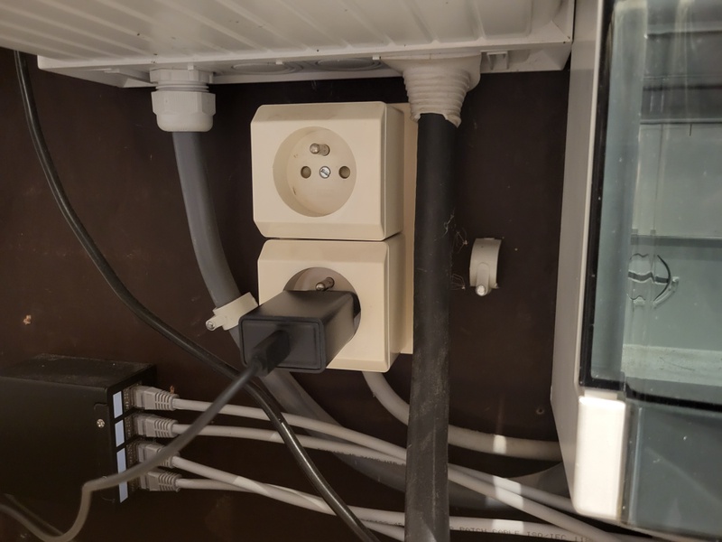

Kan ik de Marstek ook op deze stopcontacten aansluiten? Ziet er een beetje anders uit als de standaard niko stopcontacten. Maar het is ook niko. Die 2 stopcontacten zijn hun eigen groep en het enigste anders erop is die p1 meter van Marstek. Plus heel korte kabel rechtstreeks naar de meterkast.

Als er op de binnenkant staat dat ze 16a zijn, lijkt het me geen probleem.
Zou wel de onderste gebruiken voor de MT dan.

thepixel schreef op zaterdag 31 mei 2025 @ 08:47:

Persoonlijk? Ik zou een paar euro uitgeven en een nieuwe variant halen.
10/16 tov bv 16/20a (was wel hydro serie waar ik net gekeken heb)
https://cdn.niko.eu/article/761-37836_nl-NL_datasheet.pdf

thepixel schreef op zaterdag 31 mei 2025 @ 09:30:
Waarom? Is 10/16 niet genoeg? Zekering is 20a.

Het is net genoeg, maar wat marge is natuurlijk beter 😁
Maar dat is mijn mening en ik kan me voorstellen dat mensen niet graag aan stopcontacten gaan werken.
Ik heb zelf deze gebruikt: https://asset.eezybridge....5/datasheet_401056912.pdf

thepixel schreef op zaterdag 31 mei 2025 @ 10:11:
https://www.niko.eu/nl-nl/artikel/700-37845
Zou ik hem vervangen met deze? Mag dat wel zo'n stopcontact binnenshuis volgens de wetgeving?

ardana123 schreef op zaterdag 31 mei 2025 @ 10:33:
Elektricien heeft deze destijds bij mij in berging geïnstalleerd en is allemaal goedgekeurd. Dus veronderstel dat dit inderdaad binnen mag dan.

ardana123 schreef op zaterdag 31 mei 2025 @ 10:39:
Past dat stopcontact ook bij mijn bekabeling of ga ik extra dingen moeten doen?
Werkt perfect volgens mij. Je kan normaal ook draaien zodat de moer ingang kabel aan onderzijde zit (ipv bovenzijde op foto).

Wat betekent 10/16a eigenlijk? Hoeveel watt mag je door zo'n stopcontact steken? Vind het nergens terug.

ardana123 schreef op zaterdag 31 mei 2025 @ 10:56:
https://www.niko.eu/-/dow...6350949058b8bae3100bb685c
Bij Niko zeggen ze maximaal 10A wanneer continue (zoals bij EV laden) en 16A in andere gevallen. Gezien de batterij in max 2 uur vol is lijkt me dat niet direct een probleem te zijn.
Je foto is hier niet heel duidelijk maar dit is de theorie:
Ampere x Volt = Watt
Dus ook: Watt/ Volt = Ampere
Dus 2500W laden/ontladen / 230V = 10.9Ampere
Netspanning is niet altijd gelijk, dus regelmatig ook 220V, dan is het 2500W /230V = 11.4A
Ken alle normen niet volledig van buiten maar dacht dat deze "maar" 1u getest worden op deze spanning en stroom, dus een batterij (of bv auto) enkele uren op-/ontladen is wat riskanter.
Voor apparaten die langere tijd stroom afnemen/geven zou ik dus altijd voldoende nemen of 1 hoger. In dit geval dus 16A of 20A als de meerkost beperkt is, anders maakt het nét iets minder uit als je de bovengrens even aantikt.

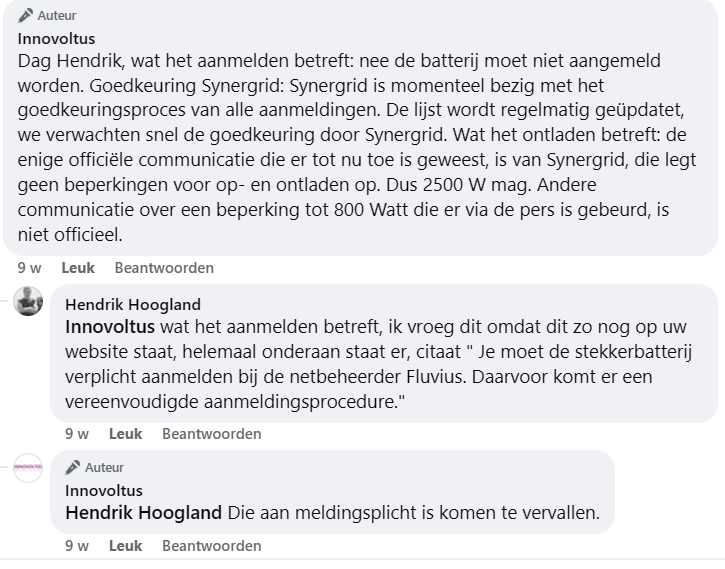

Je kan de Marsteks (nog) niet aanmelden bij Fluvius, onder welk merk hebben jullie dit gedaan of gewoon niet aangemeld?
Ik ben op de hoogte dat deze momenteel nog niet goedgekeurd zijn in België.
2x Marstek Venus 5,12kWh V151 / HWP1 - CT300 V114 / 5320Wp zonnepanelen
  • Avenger 2.0
  • Laatst online: 19:42
Gewoon wachten tot ze in de Synergrid lijst komen (zou begin juni zijn), je hebt immers toch 30 dagen de tijd om te registreren na ingebruikname. En voordat dossier goedgekeurd is zijn we zeker 3 maand verder bij Fluvius :+
[ Voor 7% gewijzigd door Avenger 2.0 op 31-05-2025 15:46 ]

ardana123 schreef op zaterdag 31 mei 2025 @ 09:36:
Dat is het nu net, uw zekering zal niet uit gaan onderde 20A, maar als er door uw stopcontact meer dan 10A gedurende lange tijd gaat wordt het waarschijnlijk warm, of te warm

Ben nu bezig met nieuw stopcontact aan te sluiten. Is dat een probleem dat de bruine draad er heel strak in zit? Ik heb een stuk van de draad moeten afknippen en herstrippen want het koper had beschadiging. Maar nu kom ik maar net toe, het stopcontact kan ook niet verschoven worden naar rechts. Hij zit er voor de volle 14mm in, zoals op het stopcontact voorgeschreven staat.
Afbeeldingslocatie: https://tweakers.net/i/AkBhvmA1QJDRVMg-OefgSF4dyOU=/x800/filters:strip_icc():strip_exif()/f/image/fYphnAjePzGyGw6gfhKjliDR.jpg?f=fotoalbum_large
  • Bart Bever
  • Registratie: Maart 2025
  • Laatst online: 21:59
ardana123 schreef op zaterdag 31 mei 2025 @ 22:48:
Lekker strak...maar die zit goed :)

Ja ziet er goed uit, de elektricien hier heeft het slechter gedaan :+
Als je schrik hebt voor oververhitting en/of een beveiliging extra wil kan ik de HW Energy Plug wel aanraden.
Naast de leuke statistieken heeft deze een temperatuurbeveiliging in zodat deze bij oververhitting (stopcontact, stekker, module) de marstek uitschakelt. Hier een slimme rookmelder gehaald en sturing gemaakt dat als deze getriggerd is deze de plug van de Marstek uitschakelt.
En verder een schuimblusser van 6kg en brandwerende handschoenen in de buurt, moest het echt mislopen. Geeft toch al iets meer gemoedsrust 8)

Goed idee van de plug, zal ik bestellen. In welk scenario zou zo'n stopcontact kunnen overhitten weliswaar?
  • Avenger 2.0
ardana123 schreef op zondag 1 juni 2025 @ 09:53:
Verwacht eigenlijk niet dat dit zal gebeuren in normaal scenario. Gisteren eens proberen stress testen met verschillende wasmachine/droogkast cycli en de Marstek heatsink werd goed heet, maar alles bleef perfect werken.
krijg je meer ruimte in die draad als je het WCD 180º draaid, en ja ik weet dat dit eigenlijk in Belgie niet hoort, de penaarde hoort eigenlijk aan de bovenkant ze zitten.
maar als daardoor de draad niet meer op spanning staat en je de stekker hier toch in het WCD laat zitten zou dat niet zo zeer een probleem moeten zijn. het is maar een idee.

  • ardana123
  • Registratie: November 2018
  • Laatst online: 02-10-2025
Nu heb ik iets gedaan 🥹
Die mantel rond de 3 kabels paste niet in de omkasting van het stopcontact dus moest dat een stukje ervan snijden. Hierbij met het breekmes een mini sneetje in de blauwe kabel gemaakt waardoor het koper blootligt.
Kan ik dat met een stukje elektrische tape bedekken? Als je de kabel een beetje samenknijpt zie je het al niet meer en dan met tape toeplakt is het perfect toe eigenlijk.
Mijn grootste zorg is als er nu brand uitbreekt dat ze dat stukje tape gaan zien en dan zeggen van ah nee da is niet conform...

ardana123 schreef op zondag 1 juni 2025 @ 12:01:
gebruik liever krimkous in de juiste kleur (zo ver je deze hebt) of nog beter, kabel met het juiste gereedschap verder strippen (want dan gebeurt je dit niet, een breekmes is dus hiervoor niet bedoeld), zover je dit mogelijk is.
Je moet echt niet zo bang zijn van brand. Dat sneetje is geen enkel probleem. Gewoon aansluiten en klaar is kees.

DSSW schreef op zondag 1 juni 2025 @ 13:53:
Dit is met het stopcontact gemonteerd. Zit op plaats waar je eigenlijk niet kan komen met de hand. Zal anders hoogwaarde elektrische tape kopen (3m scotch 33) en dat errond wikkelen.
Afbeeldingslocatie: https://tweakers.net/i/L-wwK5xGfhOtNWIXcHWtEFEsrg8=/x800/filters:strip_icc():strip_exif()/f/image/J0DJprccrCTg0hRemJY9vDoa.jpg?f=fotoalbum_large

ardana123 schreef op zondag 1 juni 2025 @ 15:47:
Je geeft hier al enkele keren mooie voorbeelden waarom mensen die geen kennis hebben beter wegblijven van electriciteit... Het zal je gemoedsrust ten boven komen.

d3x schreef op zondag 1 juni 2025 @ 17:02:
Dat weet ik ook wel. Ik kom er ook liever niet aan. Maar het is een beetje waanzin om voor een stopcontact te vervangen nen elektricien te laten afkomen vind ik. Dusja ik ben het wel eens met uw stelling, maar sommige dingen moet je imo gewoon zelf kunnen doen. Het is 3 draadjes verbinden en een paar schroefjes aandraaien. Gewoon tiendubbel checken of het goed is.
de grijze buitenmantel moet in het stopcontact, er mogen geen draden zichtbaar zijn

Javice19 schreef op zondag 1 juni 2025 @ 17:34:
Ik heb nog een stukje buitenmantel over die ik terug erover kan schuiven... Maar de opening langs de zijkant is niet groot genoeg om die hele buitenmantel te accomoderen, enkel de aparte draden... Ik kan hem tot er net tegen doen nog.
Als ik die buitenmantel terug over dat sneetje schuif, moet ik dan niks doen qua reparatie aan de kabel?
Ook beter een wartel gebruikt om draad laten binnen te komen in stopcontact. Was mooier afgewerkt en staat de draad ook niet onder spanning.
Beter de Niko Hydro serie gebruikt zoals eerst was aangegeven. Had mooier resultaat gegeven.

Avenger 2.0 schreef op zondag 1 juni 2025 @ 18:58:
Heb een gat moeten maken met een figuurzaagje in de zijkant van het stopcontact want er was geen gat voorzien langs de zijkant. Dus kan niet met wartel denk ik. Maarja moet niet mooi afgewerkt zijn voor mij, gewoon reglementair en veilig.

De Niko Hydro had je het leven wel makkelijker gemaakt. Zat een wartel bij en is uiteindelijk niet veel duurder. Maar goed, het werkt nu en dat is het belangrijkste.
Avenger 2.0 schreef op zondag 1 juni 2025 @ 08:24:
Die HW energy plug, is dat wel slim? Ik lees dat die smart plugs niet echt geschikt zijn om constant hoge stromen te verdragen.

ardana123 schreef op zondag 1 juni 2025 @ 19:22:
https://www.reddit.com/r/...ugs_that_can_stand_3000w/
Die van HomeWizard is gerate voor 12A continue (en 16A max), dus dat mag geen probleem met Marstek zijn (max 11A). En als deze te warm wordt schakelt hij vanzelf uit. Veel tweakers in ander topic gebruiken hem ook zonder problemen. Ander merk waar dit in datasheets niet gespecificeerd staat zou ik niet riskeren.

Avenger 2.0 schreef op zondag 1 juni 2025 @ 19:29:
Ik ga het toch niet riskeren. Je introduceert enkel iets extra wat fout kan gaan.

Mag je eigenlijk een stopcontact op zijn zijde plaatsen (dus 90 graden gedraaid), dan zou ik meer draad over hebben om te verbinden. Ik denk dat hij er nu maar 13mm in zit ipv 14mm zoals het voorgeschreven staat op het stopcontact.

Nee nee, ben al veel te ver gevorderd nu... No turning back. Ik heb altijd al last gehad van een beetje ADHD en controlefreak. Als ik iets niet volledig weet of onder controle heb, dan lig ik er wakker van. Achter een tijd als ik zie dat het goed gaat, laat ik het wel los. Maar nu in het begin gaan al die what ifs door mijn hoofd tot ik tevreden ben met de situatie zoals hij is.
  • Avenger 2.0
Volgens AI mag je dus blijkbaar stopcontacten 90°, 180° of zelfs schuin plaatsen :+
Begrijp het wel een beetje wat je zegt, hier ook wel veel opgezocht over beveiliging om mijn schrik ervoor gerust te stellen. Enkel maar om te lezen dat de loodaccus van mijn UPS die hier al 10 jaar staan een groter brandrisico hebben dan de marstek batterij en daar ook schrik over te krijgen :D

wat ik net toch zag op FB 8)7 :
Afbeeldingslocatie: https://tweakers.net/i/jqxXdnTxDaWkMNQIGbX6nXrQFdA=/fit-in/4000x4000/filters:no_upscale():strip_exif()/f/image/7BipUKjuVULeJWYrZSHc5DMb.png?f=user_large

Vanmorgen Synergrid ook eens een mailtje gestuurd ivm de status van de homologatie aangezien de laatste update alweer 14d geleden is.

Je moet zeker nog aanmelden, want er zijn er al die mail van Fluvius hebben gekregen om dit te doen. Nu ja dat er niemand meer aan uit kan verwondert mij wel niet. Is weer allemaal in typische BE stijl geregeld :X

"Die aanmeldingsplicht is komen te vervallen" is foute info!
Weet natuurlijk niet wanneer dit gepost is.
De netbeheerder bepaalt wat er dient te gebeuren!
Als de netbeheerder Fluvius is (bijna heel Vlaanderen), hangt het af in welke situatie jouw installatie zich bevindt:
https://www.fluvius.be/nl...r/plug-en-play-toestellen

i know, daarmee dat het zo vreemd is dat innovoltus dit zou plaatsen.
Die zouden toch helemaal beter moeten weten?

Avenger 2.0 schreef op maandag 2 juni 2025 @ 15:08:
Inderdaad heb hetzelfde probleem. Dus ga een 799W en 500W omvormer van APSystems nemen voor enkele toekomstige panelen bij te leggen op plat dak.
Dan kan je ook geen 2 Marsteks (2500W x 2) registreren gezien meer dan PV vermogen is neem ik aan?
"Dan kan je ook geen 2 Marsteks (2500W x 2) registreren gezien meer dan PV vermogen is neem ik aan?"
Jawel he, de "pure batterijen" zijn een aparte korf. Als monofase grid: 5 kVA, komt dus perfect uit he.
Maar de EnFluRi moet er voor zorgen dat je in totaal niet meer als jouw korf van PV en evt hybride-batterijen injecteert.
Dus stel in jouw voorbeeld met de nieuwe APS-omvormers dat je exact 5kVA aan het injecteren bent, dan mogen de Marstek(s) 0 W injecteren, niets dus. Het is de EnFluRi die moet verhinderen dat het toch zou gebeuren.

Avenger 2.0 schreef op zaterdag 17 mei 2025 @ 11:53:
Wat weer een heel andere set van problemen geeft:
- Stekker afknippen en eigen CEE stekker aanzetten doe je (vanuit verzekering oogpunt) ingrijpende wijzigingen aan een toekomstig gehomologeerd/gekeurd toestel waarmee dit mogelijk te vervallen komt.
- CEE stekkers zijn door AREI niet toegelaten in een woning (gezien ontbrekende kinderbeveiliging).
Ga hier persoonlijk gewoon een versterkt (EV) stopcontact plaatsen dat 14A continue aankan. :+
Wat is dat versterkt stopcontact dat jij geplaatst hebt?
  • The_Belgian_GST
  • Registratie: April 2025
  • Laatst online: 09-08 18:57
@ardana123 specifiek stopcontact met verzwaarde contacten voor het laden van een electrische wagen, er zit ook een magneetje in dat een schakelaar kan bedienen in de stekker van een compatibele lader zodoende hij geen 10 maar 14A continu kan trekken. Zoek op Google even op ''green up'' stopcontact. Vind niet direct een link die ik kan/mag plaatsen.
BE - Goodwe 3Kw - 3040Wp totaal - 8X380Wp - 1 X marstek VENUS E V153 enkele fase HW P1
  • ardana123
The_Belgian_GST schreef op maandag 2 juni 2025 @ 16:43:
https://www.zelektro.be/g...9,33471,33472,33473,40125
Den deze? En moet je dan ook die automaat gaan installeren in de kast? Is dat niet een beetje overkill? Waarom zou mijn 16a niko stopcontact dat niet kunnen trekken?
