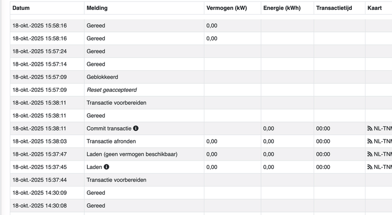

rammes schreef op vrijdag 17 oktober 2025 @ 15:38:
ik heb een andere enyaq dus ik dacht laden no prob, nieuwe MTC laadpas ontvangen van Athlon toevoegen aan 50five app en gaan.
Auto wil maar niet laden.
Vergeet ik iets?
ZOu het komen doordat ik twee laadpassen heb in het portaal (ik kan er niet 1 verwijderen).
Als ik de log bekijk wil hij laden met de pas die niet meer werkt. Ik heb nu een mtc laadpas gekregen die heb ik ook toegevoegd. Maar zoals je hieronder ziet probeert hij daar niet mee te laden.
(ja heb de pas wel bij een laadpaal getest daar werkt hij gewoon)

rammes schreef op zaterdag 18 oktober 2025 @ 16:02:
Ik qoute mezelf maar weer eens omdat ik denk dat anderen er ook voordeel van kunnen hebben.
Situatie:
Auto is vervangen en heb nieuwe laadpas gekregen
Ik had plug en charge geactiveerd, stekker er in en laden maar.
Na ontvangst nieuwe auto en nieuwe laadpas deze laadpas toegevoegd aan de laadpaal
Dit resulteerde in de situatie dat ik niet meer kan laden.
Oude laadpas zal gedeactiveerd zijn.
Oplossing: de 50Five helpdesk moet PLUG en CHARGE op de nieuwe laadpas handmatig activeren.
Ticket is aangemaakt wachten op resultaat.
Ik kan helaas zelf ook geen oude passen verwijderen.
laat staan plug en charge activeren.
[ Voor 3% gewijzigd door rammes op 24-10-2025 10:38 ]

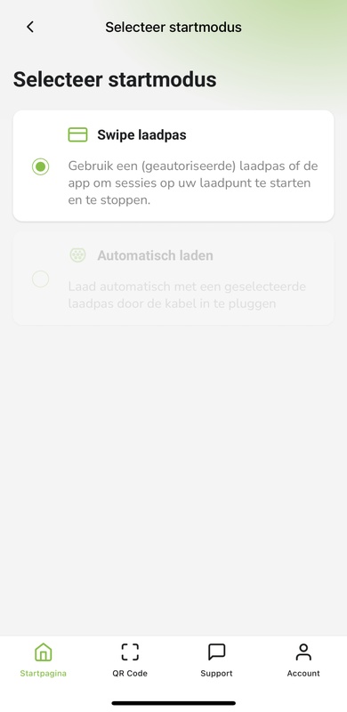

  • WiseGuy!
  • Laatst online: 08-11 09:41
_FUGiTiVE_ schreef op woensdag 29 oktober 2025 @ 13:13:
Ik heb gebeld met 073-3690593.
Kan zijn dat de verbinding verbroken wordt, of dat het lang duurt, maar gewoon blijven volhouden!
Had je autocharge aanstaan? (Kijk in de app onder my chargepoint -> Autocharge of my chargepoint - setttings - start mode - autocharge)
Thanks! Ik heb autocharge niet aan staan. Dat stond wel aan toen het nog Shell Recharge was, maar kennelijk heeft 50five besloten dat dat niet mag, want die optie is disabled. Ik kan - als het zou werken - dus alleen nog maar met mn (prive) pas laden… maar het enige dat ik nog zie is een rood lampje.

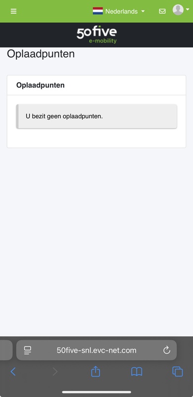

  • WiseGuy!
Eddos schreef op woensdag 29 oktober 2025 @ 18:33:
Heb je al eens ingelogd op de web-interface en daar gekeken of je een melding krijgt? Dat heeft bij mij toch al eens een rood lampje opgelost.
Volgens die portal heb ik geen laadpunt. Koekoek. Wel zijn daar de laadsessies t/m 18 oktober terug te vinden. Die zullen wel van Shell gemigreerd zijn. Daarna was het dus gedaan met de pret.

  • jcvandenbosch
  • Registratie: November 2025
  • Laatst online: 13-11-2025
sinds 1 november last van hetzelfde probleem.
ik heb in topic gezocht maar (nog) niet gevonden.
ik heb de laadpaal prive en ik wil de paal openbaar maken en dus loskoppelen van Shell/50five/etc; is bekend of dit kan en zo ja, hoe ik dit kan laten doen?

  • jcvandenbosch
HandyLumberjack schreef op woensdag 5 november 2025 @ 15:04:
Ik vindt het toch niet leuk als ik van zo'n partij nog rond de €1000,- zou moeten krijgen, als die omvalt kun je fluiten naar je centen.
Zelf heb ik trouwens hier moeten lezen dat ik gemigreerd ben naar 50five, inmiddels kan ik ook in mijn account bij hun. Maar daar staat helemaal niks in. Gelukkig laadt ik enkel nog de prive auto, dus heb er ook geen last van, zolang de laadpaal het maar blijft doen. Als mijn vooruitbetaalde abonnement afloopt schaf ik een nieuwe laadpaal aan.
zelfde hier; maar mijn paal doet het dus niet meer; geen account bij 50five dus geen idee wanneer dit wordt opgelost; niet normaal irritant

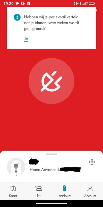

jcvandenbosch schreef op woensdag 5 november 2025 @ 15:32:
Toen ik naar aanleiding van dit topic op de shell recharge app ging kijken, kreeg ik onderstaande popup, die je dus alleen met "ja" kon wegklikken, toen was ik er al klaar mee ;w

  • _FUGiTiVE_
  • Laatst online: 29-10 09:40
rammes schreef op woensdag 5 november 2025 @ 16:34:
precies zelfde gehad. Bellen refereren naar ticket daarna werd het bij mij binnen 3 uur opgelost
Het is echt niet te gelooooooooven! Maar in 3 uur en 2 minuten heb ik nu een reactie van 50Five.
Schakel dus je leasemaatschappij in voor assistentie, want de laatste zin in onderstaande mail zou ik met een korreltje zout nemen. Ik kan voorlopig weer even vooruit met de newmotion thuislader.
Beste klant,
Gelukt!
Wij hebben de instelling van uw laadpaal aangepast naar ‘ automatisch laden’. op de volgende pas : NL-TNM-xxxxxx

Op het gevaar af dat ik de discussie voor zakelijke rijders wat verstoor, maar ik heb dit met interesse gelezen. Mijn vraag leek me hier gepast omdat het over de shell/50five migratie gaat en manier om hiermee om te gaan. Maar corrigeer me gerust als mijn post hier ongepast is.
Zelf ben ik privérijder/lader en heb ik weinig eisen over verrekenen of backoffice. Mijn paal zit nog bij Shell, ik heb de paal tweedehands overgenomen. Inmiddels snap ik waarom de paal is weggedaan...
Evengoed, na zes weken is het gelukt om de paal van de vorige eigenaars account te krijgen, en vandaag is hij op mijn shell account geactiveerd. En hij staat dapper te laden met mijn shell pasje, voor zolang dat nog werkt dus.
Schraal is nog dat ik niet een starttijd kan instellen. Echt zorgelijk is de overgang naar 50five als ik het zo lees.
Nu zit ik te denken om mijn Lolo2 via OCPP te koppelen aan een raspberry pi met EVCC.IO en deze hele migratie-ellende over te slaan. Heeft iemand ervaring hiermee? Daar ben ik erg benieuwd naar.
En meer specifiek, zijn er mensen die de Lolo zo ver hebben gekregen om OCPP te praten met een andere backoffice dan shell (of 50five)? En wat is de manier om dat te doen? Inloggen? Shell bellen? Wat is de trick? Ik heb een stuk of vijf open poorten, waaronder SSH en Rlogin, maar geen sessieopbouw.
Ook zag ik dit artikel op home assistant, poort 12800 staat bij mij ook niet open.
Kortom, wie heeft een beeld bij gebruik van OCPP op de Lolo 2?
[ Voor 7% gewijzigd door fordhenger op 05-11-2025 20:45 . Reden: url ingevoegd ]

Geprobeerd inderdaad, maar daar krijg ik steeds een error of iets. M.a.w. inloggen lukt me daar tot op heden niet. Verder staat sinds vandaag de paal in 'rood' aka storing. Maar weer proberen een ticket aan te maken, echt bijzonder frustrerend dat je niet gewoon iemand even kan mailen / bellen. Dan ben je er zo doorheen. |:(
  • rammes
  • Laatst online: 05:34
rammes
koekebakker 1e klas
Dit is de juist link voor ex shell klanten
https://50five-snl.evc-net.com/Login/Login
Ik zou het doen!
  • Perkouw
  • Laatst online: 08-11 18:05
Perkouw
@rammes hoe komt u aan deze link, want dit werkt direct!
Zo zonde dat je met kunst en vliegwerk achter dingen moet komen. Heel inefficiënt voor zowel de gebruiker als 50five lijkt me.
