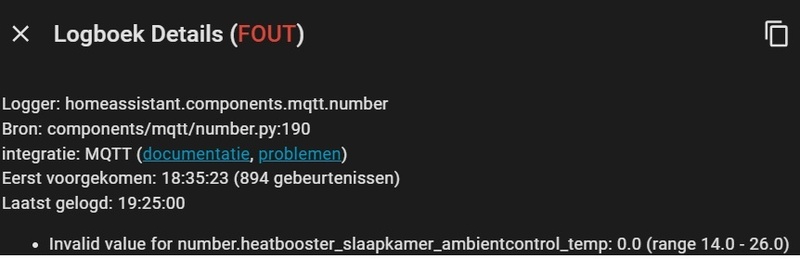

Ik krijg voor alle kamers een melding in de log. Zie onderstaand voorbeeld voor de slaapkamer.
Heefr iemand deze eerder gehad en hoe te verhelpen?
Zie ook de automatisering die ik heb gemaakt per kamer.

  • Bazz0847
  • Laatst online: 06-11 22:35
heb je van de ruimtetemperatuur regeling de doeltermperatuur op 0 gezet op een of andere manier?

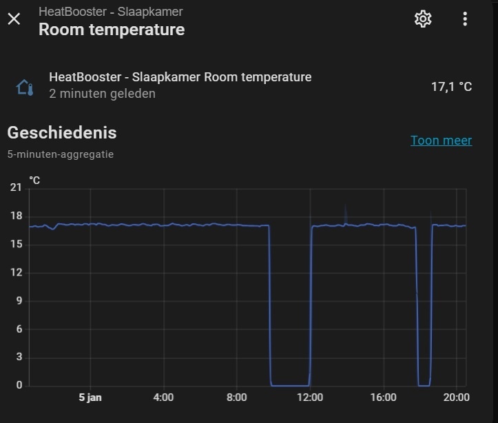

Bazz0847 schreef op maandag 5 januari 2026 @ 20:24:
Ik zou niet weten hoe. Ik heb alleen die automatisering gemaakt die ik eerder deelde. Hij krijgt dus informatie van de temperatuursensor van ons Tado systeem. Zie hieronder in de configuratie van de HM zelf.
Afbeeldingslocatie: https://tweakers.net/i/w5Y5plvIZaSDXnpTtXyO6eh0zgY=/800x/filters:strip_icc():strip_exif()/f/image/rv39s8gvGSBgSwSo0tqQKMb4.jpg?f=fotoalbum_large
Zie ook hieronder in HA de temperatuur die de HM ontvangt voor de kamertemperatuur. die 2x dip is van de Tado die er even uitlag. Dit is normaal wel erg betrouwebaar alleen de laatste 2 dagen heeft die wat kuren in HA...
Afbeeldingslocatie: https://tweakers.net/i/Ks509rqFywSBhrl8lY2IJwcApTA=/fit-in/4920x3264/filters:max_bytes(3145728):no_upscale():strip_icc():strip_exif()/f/image/9iGs9vdIwP9mwGIyTZkeZv3k.jpg?f=user_large
[ Voor 21% gewijzigd door Kevin1990 op 05-01-2026 20:39 ]
  • Bazz0847
In de webapp, als je "gebruik ruimtetemperatuurregeling" aanvinkt op de landingpage, welke temperatuur staat er dan?

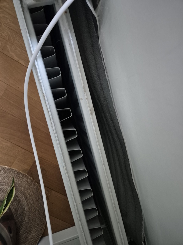

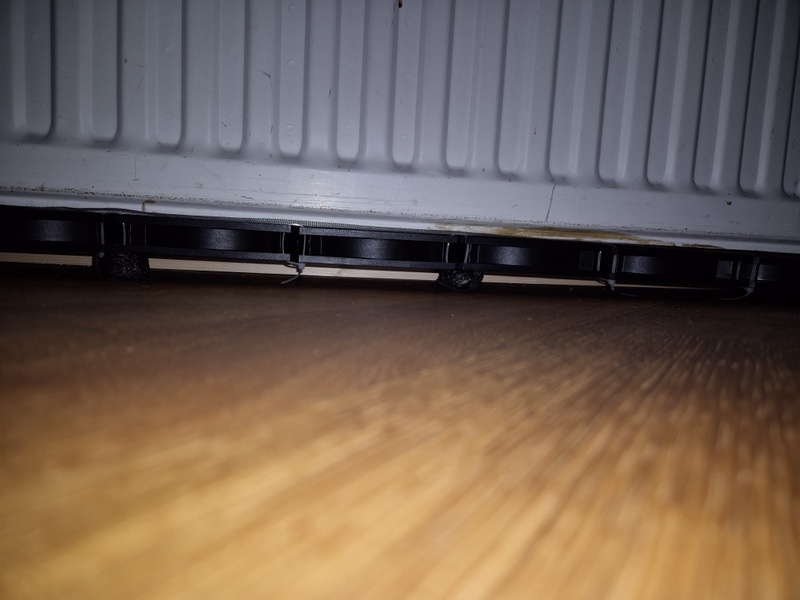

Ik heb een (enigszins) off topic vraag. De fans heb ik nu tijdelijk aan een fan controller hangen. Heb ze een lange tijd laten blazen en meet alleen een marginale temperatuurstijging. En op de grond blijft de temperatuur gelijk. De fans trekken ook lucht langs de achterzijde van de radiator (tussen de relatief koude muur + achterzijde radiator). Zou de koudere muur ervoor kunnen zorgen dat het effect zo klein is? Had van volleggen meer verwacht.
Edit: foto's toegevoegd. De fans zitten tegen de wand aan en steken net uit aan de voorkant van de radiator. Ik wil denk ik vooral weten wat ik kan verwachten van zelfbouw boosters.

  • Seafarer
  • Laatst online: 14:53
Seafarer
XXX
RudyL90 schreef op dinsdag 6 januari 2026 @ 13:56:
Misschien een idee om je vraag te verduidelijken met wat foto's?
  • RudyL90
  • Laatst online: 27-10 15:11
Seafarer schreef op dinsdag 6 januari 2026 @ 14:31:
Natuurlijk. Zie bovenstaande post.

  • Kevin1990
  • Registratie: Februari 2024
  • Laatst online: 11:10
Even terug te komen op jou vraag.
Zie hieronde een knipsel van de configuratie van de Heatmeister.
in HA wordt alleen de Tado temperatuur doorgegeven aan de Heatmeister met het eerder gedeelde automatisering.
Ik met dat de temperatuursensor van de Heatmeister voor de omgeving vrij veel afwijkt van zowel ons Tado systeem als de LG airco's. Ik probeer voor alle 1 temperatuur te gebruiken en heb gekozen voor Tado.
Wat als ik de temperatuursensor van de Heatmeister wel gebruik en dus de automatisering uit zet voor de temperatuur door te geven.
Hoe veranderd het gedrag van de ventilatoren? Want als dit niet veel uitmaakt zet ik die uit.
Afbeeldingslocatie: https://tweakers.net/i/mV817D2apVIysG_qGwJ_NGkB6sM=/800x/filters:strip_icc():strip_exif()/f/image/uTYOcKj2UOcfUtRAYr3nCiYR.jpg?f=fotoalbum_large

  • Eriktheuns
  • Registratie: Juni 2022
  • Laatst online: 08:26
Afbeeldingslocatie: https://tweakers.net/i/sXYba4pYahUlen0Sj3P5UeciohE=/800x/filters:strip_icc():strip_exif()/f/image/vjIEAzi0sJKDQc0L4nLfBJlH.jpg?f=fotoalbum_large
Ventilatoren overhoeks twee veren gemonteerd en vastgezet met parkervijzen.
Twee draad ijzers voorzien van twee haakjes boven en onder.De ene kant haak je vast aan de veer de andere kant haak je over de koelvinnen bovenkant.De ventilatoren heb ik afgeplakt met compriband om resonantie te mijden.
Even goed meten hoelang de dijzers moeten zijn. Bovenkant vinnen tot bovenkant veren min enkele millimeters. De gerechte ijzerdraad recht centreren met de te plaatsen ventilatoren.Langsboven de draad invoegen en haken in de spiraal veertjes .De draad juist omhoog trekken tot bovenkant koelveren en hieraan vast haken.De twee haakjes met magneet zijn om de draden omhoog en te verstoppen te houden achter of middenin de radiator.Heel simpel en handig om te verplaatsen en mooi te hangen.
Ps: om de ijzerdraad mooi te rechten deze in bankschroef zetten aan de andere kant vijsmachine laten draaien links en rechts deze draad wordt warm en recht zich zelf.

Ik hoor ze wel draaien, maar het is niet bepaald storend. Niet heel zoemend oid. Gewoon een licht ruisje.
Ik was wel benieuwd hoe deze presteren tov zelfbouw en of deze bijv te modificeren zijn voor heatmeister. Al met al niet duur die vd action.
Je zou de specificaties moeten vergelijken met die van standaard computer fans (zoals de Arctic P14). GPT kan je ook een eind op weg helpen. ;)
Ik zie dat ze geen 5.2mm voedingskabel gebruiken maar een usb c kabel. Misschien dat je dat met een adapter aan de heatmeister kunt koppelen, maar daar durf ik je geen garanties op te geven.

RudyL90 schreef op dinsdag 13 januari 2026 @ 18:04:

Dan gaat die vd action uiteindelijk naar de hobbykamer :-)

Zomaar wat suggesties.
- Heb je ventilatoren afgekoppeld gehad? Begin het het koppelen van 1 ventilator, daarna 2, 3 enz? Wat is het effect? Merk je verschil?
- Heb je een andere Heatmeister geprobeerd? Wat is het effect? Merk je verschil?
- Kan je 100% uitsluiten dat het aan de ophanging/montage ligt?
- Een andere voeding heb je geprobeerd, dus dat lijkt onwaarschijnlijk, tenzij deze voeding hetzelfde effect veroorzaakt. (Immers, uitsluiten kan pas bij een gevonden oplossing, niet bij een vervanging zonder resultaat).
