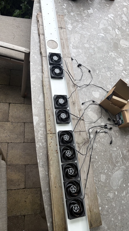

Heb twee convector putten van ieder twee meter lang vol liggen met 14cm Arctic PWM fans.
Iedere put zijn eigen Heatmeister. Het geluid dat de fans produceren zal voor een ieder anders klinken qua acceptabel. Daar we in de avond naast de putten zitten, heb ik toch wel enige tijd besteed in het vinden van de juiste maximale fan uitsturing tov het geluid dat ze produceren, warmte comfort en niet vergeten de WAF.
Uiteindelijk een maximale waarde genomen van 40% in middag en avond. Voor de ochtend een hogere (boost mode) van 60%. Zie zelf zo (nog) niet het voordeel om twee onafhankelijke Heatmeisters te gebruiken in één convectorput. Maar goed, ieder zijn eigen inzichten en ideeën.

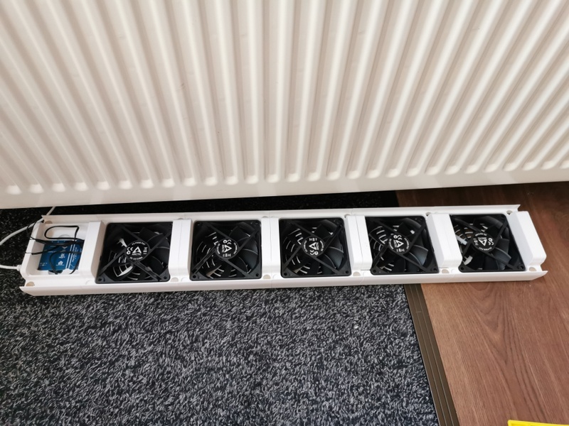

Heeft iemand advies?
Ik heb een 260x30 22 radiator waar nu 4 heatfans met elk 5 ventilatoren onder hangen. Als ik nu losse ventilatoren aan een heatmeister wil hangen kan ik er maar 15 kwijt, dat is het maximum volgens de specificaties. Het worden dan de ARCTIC P8 want breder past niet. Dit lijkt mij een achteruitgang of zie ik dat verkeerd?
Omdat de radiator maar 30 cm hoog is (16 liter inhoud), heb ik misschien helemaal niet zoveel ventilatoren nodig?

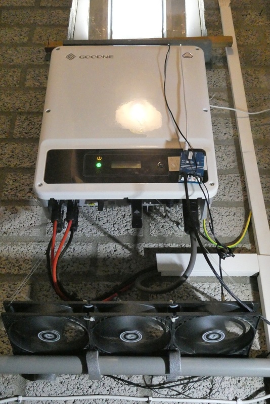

@TheEye Je hoeft idd. geen nieuwe HM te gebruiken - je kan een HM van een radiator/convector in de zomer ook bij de omvormer hangen.
Afbeeldingslocatie: https://tweakers.net/i/jilsGpgGrUV2hHyA3Tm55IPI5G0=/x800/filters:strip_icc():strip_exif()/f/image/caDUXQGSE7s25UWUKDFiuEED.jpg?f=fotoalbum_large
Waarschijnlijk kan je met een redundante Heatmeister (=booster) een vergelijkbare oplossing in elkaar knutselen? (3 x Arctics 140 mm)
Het resultaat is, wat mij betreft, goed genoeg. De omvormer wordt ca. 10-15 K koeler.
Afbeeldingslocatie: https://tweakers.net/i/roT_pUf9JXGZFVmtd8AQ6B0hYko=/fit-in/4920x3264/filters:max_bytes(3145728):no_upscale():strip_icc():strip_exif()/f/image/QbWge4WrwxMrIDmBao1PrqJ0.jpg?f=user_large
Dat het door de extra koeling van de omvormer in de garage koeler wordt kan je natuurlijk vergeten. De warmteproductie blijft gelijk, maar waarschijnlijk leeft de omvormer langer.

rob987 schreef op zaterdag 1 augustus 2026 @ 16:23:
Ik heb P12’s onder mijn 22 radiator hangen. Ze steken naar achteren een beetje uit maar dat is geen probleem. Misschien zelfs een voordeel omdat hij dan ook daarachter nog boost. Ander voordeel is dat een P12 op een lager toerental kan draaien en dus minder geluid maakt.
Ik zou wel veel ventilatoren gebruiken. Hooguit 1 of 2 cm ertussen laten.

DeKim schreef op zondag 2 augustus 2026 @ 14:54:
Ha dat is een slim idee inderdaad, dankjewel.

@rob987 Bij een 140 cm T22-radiator zag het bij mij ongeveer zo uit met 10 x 140 mm Arctics (ventilatoren op ca. 35%), ondertussen wel nog wat weggewerkt en van een staande positie zie je niets meer en tot ca. 40% hoor je ook bijna niets.
De gebooste radiator 140 x 70 verwarmt nu met max. 30 °C ca. 25 m².

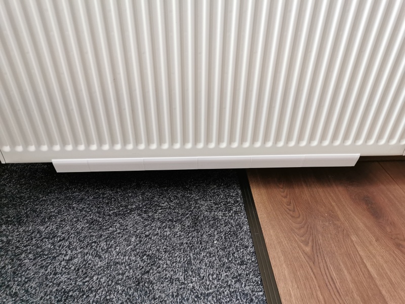

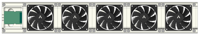

Mochten er hier ook nogmensen zijn die 92mm fans onder hun Type 22 radiator willen hangen en een 3D-printer hebben. Zie onderstaand mijn modulaire behuizing voor de Arctic P9 fans en de Heatbooster (weet niet of er verschil is in afmeting met de Heatmeister).
https://makerworld.com/en/models/3147987-modulair-housing-for-heatmeister-92mm-fans#profileId-3555481
Afbeeldingslocatie: https://tweakers.net/i/ceDNpBP7pttgoV1rxy8k8QxMnjU=/800x/filters:strip_exif()/f/image/xhpzMJv8mABK1jKpt3in13dn.png?f=fotoalbum_large Afbeeldingslocatie: https://tweakers.net/i/814VwT4US9mBzVdKamp5PRYoeyg=/800x/filters:strip_exif()/f/image/j5XUoFOvMcwvp617s9OwCMoV.png?f=fotoalbum_large Afbeeldingslocatie: https://tweakers.net/i/V8cCNFcze2z6gPSKLdR8K-IE_io=/800x/filters:strip_exif()/f/image/dQROUyEIWpYPTpUz8jzNKh7J.png?f=fotoalbum_large Afbeeldingslocatie: https://tweakers.net/i/lKzn9McYzX5QVG3Y4RT4pfLIZn4=/800x/filters:strip_exif()/f/image/rhTZ4sj4ZHck8EwfIi16r0s5.png?f=fotoalbum_large Afbeeldingslocatie: https://tweakers.net/i/VLuUfi6dcEisSCo6eC2mqDvKxhY=/800x/filters:strip_icc():strip_exif()/f/image/atbFydxO3ymYn4UshvjSvh3E.jpg?f=fotoalbum_large Afbeeldingslocatie: https://tweakers.net/i/Q8KDp41g21NHjfQ5F5C3GQLVt80=/800x/filters:strip_icc():strip_exif()/f/image/ch3rzeueJU2ENqyA8513lDQZ.jpg?f=fotoalbum_large

Weet iemand welke setting ik moet veranderen om mijn fans die ik gebruik om een omvormer te koelen op 0% kan krijgen? Nu blijven ze altijd op 1% draaien, ongeacht de temp onder de setpoint van off komt.

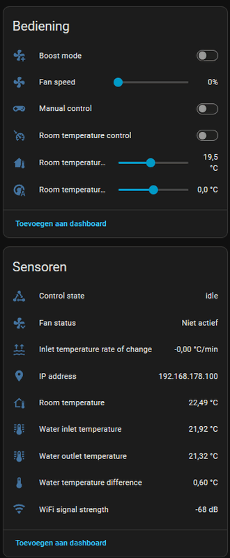

Ik heb inmiddels twee HeatMeisters via MQTT gekoppeld aan Home Assistant. Ze werken prima en alle losse entities komen netjes binnen, zoals fan speed, room temperature, target temperature, manual control etc.
Alleen verschijnen ze niet in het standaard Klimaat-dashboard van Home Assistant, vermoedelijk omdat HeatMeister geen echte climate-entity aanmaakt.
Hebben jullie dit ook, en zo ja: wat is hiervoor de netste/beste oplossing? Zelf een MQTT climate-entity maken of zie ik iets over het hoofd?
  • roblom
  • Laatst online: 22:11
Dat komt om dat het sensoren zijn en geen climate domain hebben. Maar je kunt de devices toch ook gewoon op een zelf aangemaakt dashboard plaatsen?
  • Pusherman_
  • Laatst online: 04-11 18:21
roblom schreef op vrijdag 14 augustus 2026 @ 15:04:
ja dat is natuurlijk een optie, maar ik vind die auto dashboards van HA wel handig, dus ik dacht als daar een makkelijke manier voor is...

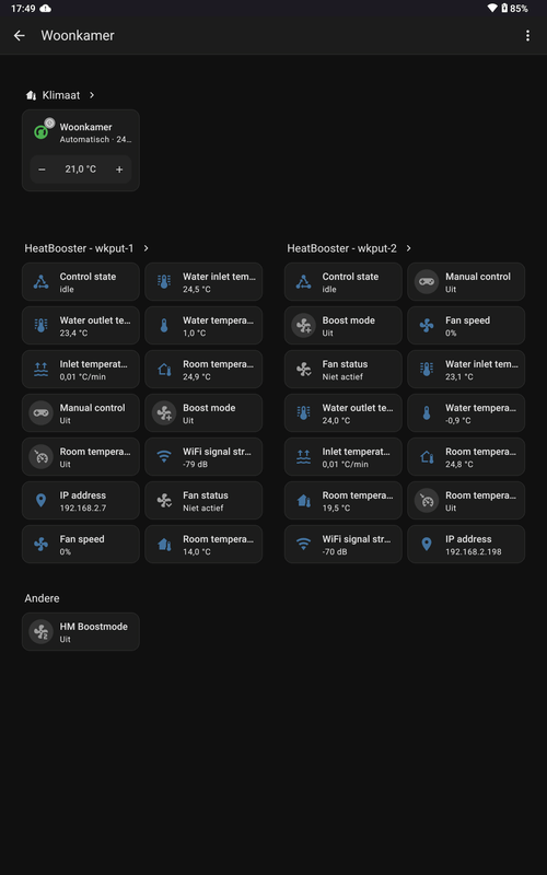

Hou me ook aanbevolen als iemand en fancy dashboard heeft gemaakt voor de Heatmeister.
Nu gewoon een lijstje van de beschikbare variabelen in de betreffemde ruimte. Daarbij wordt de lijst blijkbaar random opgebouwd, kijkend naar mijn twee convector puttenAfbeeldingslocatie: https://tweakers.net/i/sJ4Q7ZINMbA5GiaICIfTIQ2RSss=/x800/filters:strip_exif()/f/image/JAbJJGkKag6Fgc1iSc634iGJ.png?f=fotoalbum_large
  • Pusherman_
petkaij schreef op zondag 16 augustus 2026 @ 17:57:
Nu gewoon een lijstje van de beschikbare variabelen in de betreffemde ruimte. Daarbij wordt de lijst blijkbaar random opgebouwd, kijkend naar mijn twee convector putten[Afbeelding]
Ja, daar liep ik dus ook tegen aan.
Als ik bij Instellingen - Apparaten en Diensten - Apparaten kijk en daar kies ik 1 van de Heatmeisters, dan heb je eigenlijk een prima voorbeeld van hoe het er mooi gegroepeerd in een dashboard uit kan zien:
Afbeeldingslocatie: https://tweakers.net/i/8XBMDcQkyhf52TZapjFZ0t3W76g=/x800/filters:strip_exif()/f/image/k5donhsrhfWGui8kGy1VNgc4.png?f=fotoalbum_large
echter bij toevoegen aan het dashboard krijg je zo'n onoverzichtelijk setje sensoren zoals in jouw screenshot.

Als je zelf een entities card opbouwt dan maak je de device pagina zo na.
type: entities
entities:
  - switch.heatbooster_bovenkamer_fan_boostmode
  - number.heatbooster_bovenkamer_fan_speed
  - switch.heatbooster_bovenkamer_fan_controlmode
  - switch.heatbooster_bovenkamer_ambientcontrol_enable
  - number.heatbooster_bovenkamer_ambientcontrol_temp
  - number.heatbooster_bovenkamer_ambientcontrol_temp_trim
type: entities
entities:
  - sensor.heatbooster_bovenkamer_fan_control_state
  - binary_sensor.heatbooster_bovenkamer_fan_enabled
  - sensor.heatbooster_bovenkamer_temp_inlet_rate
  - sensor.heatbooster_bovenkamer_ip
  - sensor.heatbooster_bovenkamer_temp_ambient
  - sensor.heatbooster_bovenkamer_temp_outlet
  - sensor.heatbooster_bovenkamer_temp_delta_io
  - sensor.heatbooster_bovenkamer_rssi

iemand een tip hiervoor? ik hoor het graag :)
  • Seafarer
  • Laatst online: 07:50
Seafarer
XXX
TheEye schreef op woensdag 19 augustus 2026 @ 11:50:
Was daar niet een parameter voor?
De heatmeister haalt volgens mij echt de spanning van de ventilators af. Als de uitsturing bijna nul is. Dus even de handleiding erbij pakken.
  • Ronald
  • Laatst online: 06:11

Ook ik heb me sinds vorige week begeven in de wondere wereld van de heatmeister!
Inmiddels twee radiatoren voorzien van Artic P8 fans. Deze heb ik in een cellenbetonblokrails van 10cm geplaatst. Even op maat maken, de boel uitmeten en met een zelfgemaakte boormal de boel uitgeboord. Fans erin schroeven, en met Velcro onderaan de radiator gemaakt. Geluidsproductie valt me reuze mee!!
Afbeeldingslocatie: https://tweakers.net/i/c5blrIJx94d5kQlR6buAK70miFw=/x800/filters:strip_icc():strip_exif()/f/image/ZEkms0Ha3yYDHS3H88IQwlN7.jpg?f=fotoalbum_large
Wel wat vragen aan jullie medetweakers:

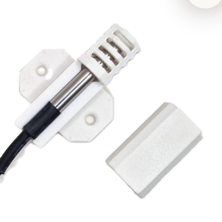

Hoe hangen jullie de sensor op die de ruimte temperatuur meet? Het liefst wil ik een soort van muurbeugel monteren, op Etsy heb ik wat gevonden, maar ik zoek iets dichter bij huis.
Afbeeldingslocatie: https://tweakers.net/i/tirTxULDD4DnEMMtzrnx8Tu4IC4=/fit-in/4920x3264/filters:max_bytes(3145728):no_upscale():strip_icc():strip_exif()/f/image/pchMFZrC3z0FEweejAHAMJ84.jpg?f=user_large
Hoe beperken jullie het maximum aantal toeren van de fans? Dit kan volgens mij op twee manieren (via menu geavanceerd, of aan het eind).
Als laatste ben ik nog op zoek naar voorbeelden van tijdschema’s via Home Assistant. Ook die wereld is nieuws voor me, dus een screenshot ter inspiratie zou al helpen!
[ Voor 24% gewijzigd door DeAllerlangste op 18-09-2026 14:00 ]

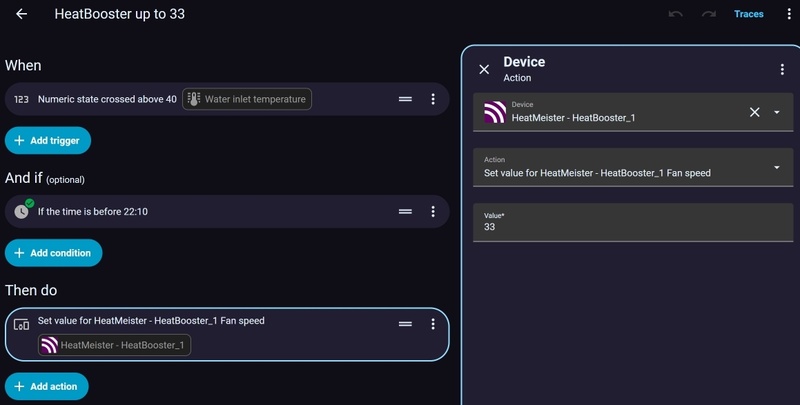

DeAllerlangste schreef op vrijdag 18 september 2026 @ 13:43:
Ik gebruik dit soort simpele scripts.
Afbeeldingslocatie: https://tweakers.net/i/sPRFFU3ibcpQMGuuhdkwh9rf6ls=/800x/filters:strip_icc():strip_exif()/f/image/TbQLJBOWU3RMiivKEZeZdbyw.jpg?f=fotoalbum_large

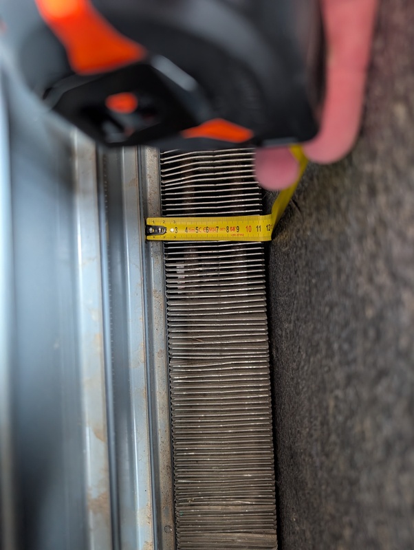

Ik ben bezig mijn 25 jaar oude convector putten voor te bereiden op zelfbouw. Nu zijn de lamellen ca 10 cm breed en er is net genoeg inbouwruimte voor 12 cm. Zie foto (ook gecheckt met een stuk karton.)
Zouden jullie het aandurven om hier de p12 tussen te zetten? Lijkt mij dat het net past en ik zo met een lagere rpm kan blijven werken.Afbeeldingslocatie: https://tweakers.net/i/85P_KCYxyb6T3SfWdvDdxMmT2EE=/x800/filters:strip_icc():strip_exif()/f/image/6fmSIXSGIouP0iRLWNauXafj.jpg?f=fotoalbum_large
