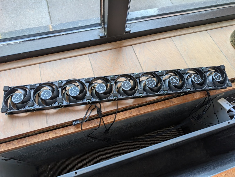

Ik heb in onze 200x60T20 8 ventilatoren liggen.
Hout is van pallet randen. Hier een passend gat in gemaakt. Ventilatoren erop geschroefd.
Aan de onderzijde stukken rubber gelegd van 1cm dik met 1 zijde plak rand.
Deze tegen het hout aan geplakt hierdoor heb ik massa maar ook zacht contact vlak tegen de lamellen.
Je hoort ze wel een beetje maar niet storend. Boven de 30% wel wat en boven de 40% echt wel aanwezig.
maar dar gebruik ik alleen in de kamers waar niet geslapen of geleefd wordt.
Hobby kamer en werkkamer.
Slaapkamers komt die nagenoeg nooit boven de 25% uit. Meestal rond de 15%

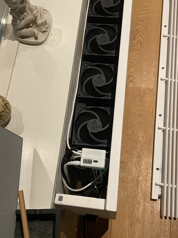

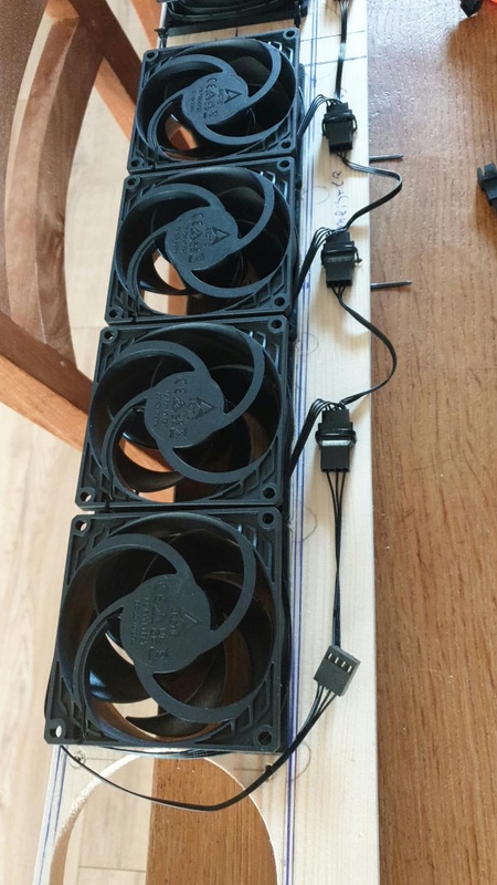

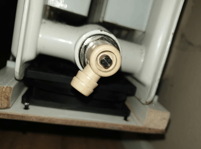

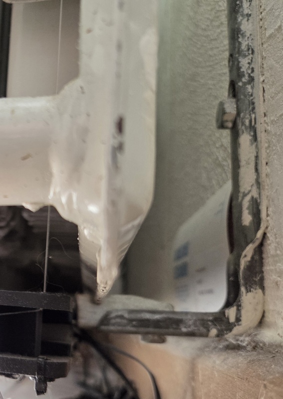

Mooi weer om creatieve oplossingen te zien op het forum, ik heb mij heatmeister sinds vorige winter draaien en kan alleen maar complimenten geven, het werkt super betrouwbaar!
Zoals meerdere hier heb ik een convector put en met heb met veel tie-wraps en kunstofplaatjes van HORNBACH de voor mij perfect werkende oplossing gemaakt. De plaatjes maken aparte ruimtes en schuiven tussen de convector platen in. Zit als een huis, is niet hoorbaar en blaast fantastisch!
Veel plezier met knutselen en een warme winter gewenst!

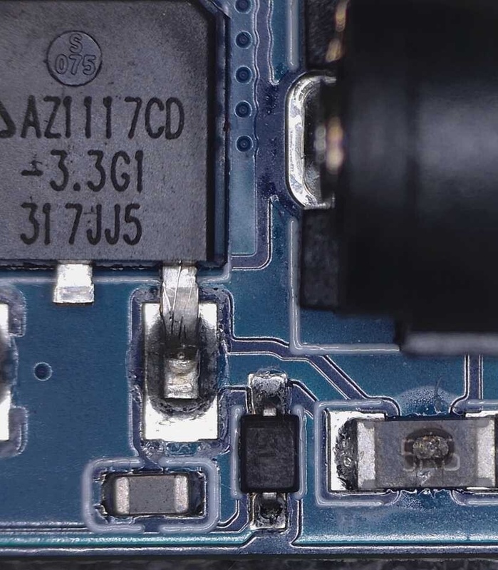

  • Indrukken en vasthouden van de mode-button:
  • Direct na inpluggen stroom: Niets
  • Na enige tijd (>5 minuten) indrukken: LED gaat normaal branden, hierna kort fel en uit.
  • De ESP wordt wel warm.
Iemand ervaring hiermee?
Iemand hier nog tips voor? Ik vermoed dat er ergens een componentje op de printplaat kapot zal zijn, maar stiekem hoop ik op een simpele oplossing.

The Executer schreef op zaterdag 7 november 2026 @ 18:42:
Ik had het zelfde verschijnsel bij mijn 1,5 jaar oude HeatBooster. Ga er vanuit dat hij overleden is. Heb een nieuwe besteld.

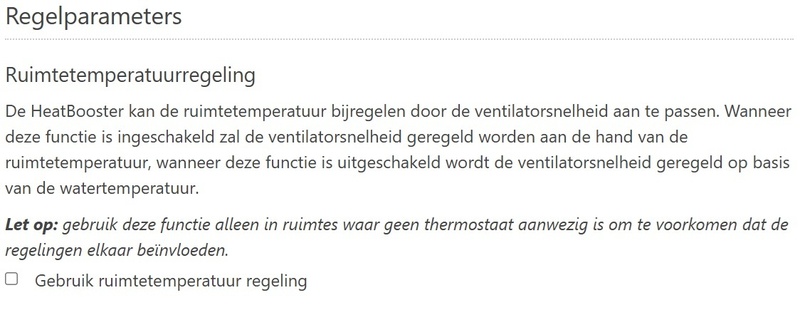

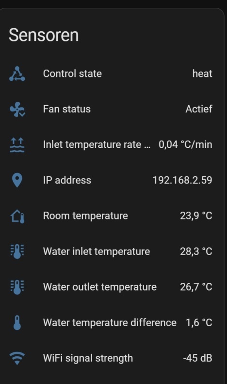

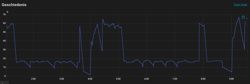

Ik heb vorige week eindelijk mijn heatbooster aangesloten en zit nu een tijdje te puzzelen maar kom er niet uit.
Er zit een gigantisch verschil in fanspeeds wanneer ik ruimtetemperatuurregeling aan of uit zet.
Hij staat standaard uit - dan zit de fanspeed tussen de 1 en 10% met een enkele hele korte uitschieter omhoog.
Vanochtend bijvoorbeeld. Zet ik RTR aan bouwt hij gelijk op naar 60%
gewenste temp 18,5 Tambient 16,7, Tin 28 Tuit 25,5.
Kan ik ervoor zorgen dat hij, ook als ruimtetemperatuurregeling uit staat toch, harder draait dan het hele lage toerental tot nu toe. Ik heb namelijk wel het idee dat harder draaien meer oplevert.
Ik heb enkel de webapp van heatmeister tot mijn beschikking, (nog) geen Home Assistent oid.
edit - ik heb een hybride opstelling maar de cv-ketel is tot op heden nog niet aangegaan. Invoertemperatuur ligt tussen de 23-30 graden

moshimoron schreef op maandag 9 november 2026 @ 09:07:
Ik vorige week eindelijk mijn heatbooster aangesloten en zit nu een tijdje te puzzelen mmaar kom er niet uit.
Misschien handig om even te vermelden of je een cv ketel hebt of een warmtepomp.
- Warmtepomp: verwarmd heel rustig continue.
- CV: afhankelijk van merk, type, minimum vermogen, instellingen kan zich wel eens als een Ferrari gedragen.

Aangepast, heatmeister heeft enkel ism warmtepomp gedraaid
er zit ergens een instelling onder geavanceerd verstopt die de boost aanzet bij hele lage temperaturen. Heb je die aangezet?
En sowieso de maximumsnelheid en boostsnelheid wat lager zetten ;)

mar-10 schreef op maandag 9 november 2026 @ 13:11:
Ik lees in de instructies dat als je al een thermostaat hebt in de ruimte dat je dan niet ook de RTR op de heatmeister aan moet zetten. Ik heb dus een Tado thermostaat(knop) in de woonkamer en was dus op zoek naar een oplossing met RTR uit.
Als de beste oplossing om de fans op de juiste speed te laten draaien, toch is om rtr aan te zetten dan begrijp ik jouw advies hierin.
ik heb/had zelf de verwachting dat de fans ook goed aangestuurd zouden worden obv de temperatuursensoren T-in en T-uit maar ben onvoldoende thuis in de functionaliteit...
edit - niet onbelangrijk- daarbij komt nog eens dat de thermostaat die de warmtepomp aanstuurt zich in de vloerverwarmde keuken bevindt. Hierdoor komt het dus regelmatig voor dat de woonkamer, die kouder is, minder/onvoldoende op temperatuur is en de fans middels rtr dan onnodig draaien.
ik zou ze om die reden dus liever alleen aan laten gaan als de sensoren merken dat er ook sprake is van warmtetoevoer vanuit de warmtepomp
[ Voor 20% gewijzigd door moshimoron op 09-11-2026 20:06 ]

flipjevandejam schreef op dinsdag 10 november 2026 @ 14:00:
Ik heb een verleng vraag. We willen hier alle jaga's in huis gaan voorzien.
Nu hangen er naast elkaar, met een gipsmuurtje er tussen:
- twee in twee slaapkamers - afstand: 1.70 meter
- twee in badkamer + slaapkamer afstand: 3.50 meter
Aanleiding is dat zowel in de badkamer als één van de twee slaapkamers stroom niet voorhanden is. Verlengen is dus een stuk praktischer.
Is het haalbaar om deze afstanden te overbruggen met een PWM verlengkabel?
Wat ik gedaan heb is een paar meter 3 aderige stroomkabel (huishoudsnoer met aarde) tussen een doorgeknipt verlengkabeltje solderen. Je hebt alleen maar de + , - en PWM nodig van het 4 aderige verlengkabeltje (tachosignaal hoef je niet te verbinden met de rest van de fans).
Dat werkt uitstekend om fans op de 2e convector aan te sturen via de Heatmeister van de eerste.

Snoer loopt door een kabelgoot naar die tweede Jaga naast de schuifpui.
Let wel op het maximale aantal fans, momenteel hangen er hier dus 2 setjes van 5 fans aan de Heatmeister. Weet ook niet hoe vochtig je badkamer wordt maar fans zijn in principe niet echt geschikt voor vochtige ruimtes.

Ik heb even jullie hulp nodig, ik heb het topic redelijk doorgelezen maar heb toch nog wat vragen m.b.t. mijn specifieke situatie. Ik heb een oude convectorput die ik wil voorzien van een HeatMeister met 10 Arctic P8 PWM PST's. De convector is 280 cm lang, 11 cm hoog en 9,5 cm breed. Er zit een spaanplaten ombouw over de convector. Zie de foto's hieronder. Ik kom niet tot een duidelijke conclusie waar ik de fans plaats: onderop of bovenop? Onderop lees ik dat ik het risico loop van het aanzuigen van valse lucht, bovenop is misschien weer niet ideaal qua temperatuur voor de Arctics, maar voorkomt dan weer wel het aanzuigen van valse lucht. Anyone?
Afbeeldingslocatie: https://tweakers.net/i/VS9Pp9xxU-w94U0Nc7OiQy5bEds=/x800/filters:strip_icc():strip_exif()/f/image/8VYBz7Wd6rHQmx0h7nuwlrKQ.jpg?f=fotoalbum_large
Afbeeldingslocatie: https://tweakers.net/i/jcMNrqSPHxscySKqpF7oXIKsR_c=/x800/filters:strip_icc():strip_exif()/f/image/mzvjOVPVVg2milInlENMPO2R.jpg?f=fotoalbum_large
Afbeeldingslocatie: https://tweakers.net/i/2FX2pVzGFEA29LuqLn_vyLdKz-8=/x800/filters:strip_icc():strip_exif()/f/image/5NPaXlDBRPbrM2tazE3vFXtY.jpg?f=fotoalbum_large
  • mno
  • Laatst online: 09:37
mno
Onderop lijkt me bijna niet te doen. Uit praktische overwegingen zou ik ze bovenop leggen.
Gewoon rösti
  • Peetman
Peetman
Tjah....
Ik heb een vergelijkbare situatie met een convectorput. Plank gemaakt met daarin 7 gaten met arctic P12 ventilatoren en die bovenop de ombouw gelegd. Sinds afgelopen weekend stuur ik de ventilatoren nog met een simpele voeding aan die wordt geschakeld via een shelly obv het verbruik van 1 van m'n Jaga hybrides in dezelfde ruimte. Hiermee bereik ik nu een delta T van ongeveer 5 graden bij een aanvoer van ca. 40 graden (meting via infrarood thermometer). De Heatmeister wordt vandaag geleverd, dus dan wordt de aansturing wat geavanceerder.
Volgens de specs zou 40 graden voor een Arctic P12 geen probleem moeten zijn.
Overweeg wel om de oude convector te vervangen door een 2e hands Jaga als ik die ergens goedkoop op de kop kan tikken.
  • Seafarer
  • Laatst online: 03:12
Seafarer
XXX
Tosti Ham-Kaas245 schreef op donderdag 12 november 2026 @ 10:49:
Helemaal boven aan deze pagina zit een knopje voor foto's. Je ziet dan alleen posts met foto's.
Ik zie dan: bij radiatoren, eronder, convectors en putten, erboven op.
Jouw omkasting is veel te breed of convector te smal ;) Maar die luchtspleet naast de convector zou ik dicht maken met isolatie materiaal om inderdaad valse trek te voorkomen.

Zie hier mijn voorbeeld, gewoon boven op gelegd met een paar afstandhouders en foamstrips, put van eind jaren zeventig.
Plaatstalen tussenschot in het midden en alles bekleed met radiatorfolie.

Afbeeldingslocatie: https://tweakers.net/i/eG3jW1H8Vdhk5HZKsz7gwWCl7vM=/x800/filters:strip_exif()/f/image/POOJcYfTTa475d5BzRGjAvxJ.png?f=fotoalbum_large

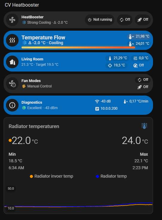

Heerlijk zondagmiddagklusje om eens te kijken hoe mijn cv en radiatoren icm de heatboosters het doen. Ik heb een delta t van een graad of 10 wanneer ik mijn huis van 16 naar 19 verwarm met een aanvoertemperatuur van 40-45 graden. Volgens mij best prima!
Enige wat me opvalt is dat de aanvoertemperatuur door de dag heen best wel op en neer schiet. Herkennen jullie dit?
  • edwin2021
  • Registratie: Oktober 2020
  • Laatst online: 21-11 17:47
CV? Thermostaat kranen? Zone regeling? Wel of geen opentherm regeling?
  • DeAllerlangste
  • Laatst online: 21-11 19:54
edwin2021 schreef op maandag 16 november 2026 @ 16:31:
Ja, fair point!
Cv: Nefit TrendLine Aquapower Plus II HRC
Thermostaat: Tado v3
Thermostaatkranen: Tado
Aangesloten via het Nefit EMS protocol
Betreft mijn woonkamer. Twee t22 radiatoren met tado kranen (en sinds kort dus heatmeisters) waar de tado muurthermostaat als regelunit is ingesteld.
  • Ronald
  • Laatst online: 07:16
Minimum vermogen van die ketel is 7kW.
Ik denk niet dat je dat bij 45C weggezet krijgt door 2 stuks lomp grote T22. Ook niet met heatmeisters.
Dus wat je ziet is waarschijnlijk pendelen.
  • Seafarer
Seafarer
XXX
DeAllerlangste schreef op maandag 16 november 2026 @ 17:24:
Ja, fair point!
2 Kapteins in de woonkamer? Ik neem aan dat die tado's op de woonkamer radiatoren helmaal niets regelen. Anders zou ik dat uitzetten.
  • DeAllerlangste
Seafarer schreef op maandag 16 november 2026 @ 19:45:
Nee klopt. Die worden aangestuurd door de muurthermostaat van Tado. Pendelen is iets wat chatgpt ook aangaf. Het doet weinig met het comfort, maar gastechnisch gezien niet optimaal lijkt me. Zal me eens verdiepen in hoe ik kan optimaliseren.
Ondertussen het max. vermogen van de ketel op zijn laagst ingesteld. Die stond nog op 10kw. Daarnaast de pomp iets lager gezet. Eens kijken wat dit oplevert.
[ Voor 14% gewijzigd door DeAllerlangste op 16-11-2026 21:15 ]
  • testmanager
  • Laatst online: 22:35
Ronald schreef op maandag 16 november 2026 @ 17:55:
Ik snap dit misschien nog niet helemaal goed, maar is een CV-ketel met een lager minimum vermogen (bijv Intergas xTreme 36) dan wel goed om op 45-50 graden een kamer te verwarmen met lomp grote T22's?
  • Ronald
Die zal iets rustiger blijven... maar het probleem van pendelen van een CV wordt nogal overdreven... het is iets wat bijna alle cv ketels in NL het grootste deel van het jaar doen... (pendelen + low-load)

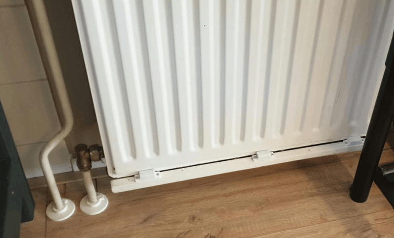

Even een dubbel check inzake de ventilatoren die ik ga bestellen. Ik heb T22-radiatoren en heb ze zo gemeten (wel aan de onderkant maar voor de foto even van boven genomen).
Afbeeldingslocatie: https://tweakers.net/i/O7K24ihWUmKQd3fdNzQwDOQXS-k=/800x/filters:strip_icc():strip_exif()/f/image/VPqEYSu6CVuoMLMIODOJ7V9i.jpg?f=fotoalbum_large
Is dit correct voor de afmetingen van de fans? Dus ik kom op 8cm fans?
Dank voor de check!
Dank voor de check!
Ik zou het even moeten nakijken, maar volgens mij heb ik ook een T22 in de woonkamer en heb ik hier ook 80mm onder hangen die vallen dan hierin:
Afbeeldingslocatie: https://tweakers.net/i/Cg6FrsiO_ge9Gsyx9TcLyoCFID4=/fit-in/4000x4000/filters:no_upscale():strip_exif()/f/image/RBzHG4vUOQAgIIUAnj8P0mHJ.png?f=user_large
Ze komen dan wel boven/onder je radiator uit, ik heb hiervoor een kunststof L-profiel in gebruik waardoor het wit is i.p.v. zwart.
Omdat ik halverwege mijn projectje ben heb ik nog geen foto's van deze radiator voor in dit topic ;)

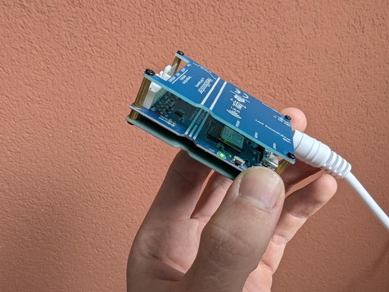

Net een Heatmeister ontvangen. De sensoren lijken goed te werken en ventilatoren draaien goed.
Wat ik nu merk is dat de heitmeister eigenlijk niet echt variabel werkt. Als ik de kachel aan doe dan gaat hij naar 100% (status: startup support) en als hij dan een temperatuur bereikt (ik heb geen flauw idee welke) dan gaat hij naar 0 (status overrun).
Ook weet ik niet hoe hij bepaald wanneer de ventilator aan of uit moet. Als ik hem bijvoorbeeld op Room temperature control zet (21 graden) en de kamer temperatuur 23 is dan blijft hij nog steeds op 100% loeien.
Weet iemand wat er precies aan de hand is?

justice strike schreef op vrijdag 20 november 2026 @ 10:57:
Met opstartondersteuning wordt de ruimtetemperatuurregeling tijdelijk genegeerd.
De hoeveelheid ondersteuning en de gevoeligheid kun je zelf instellen.
Ik zou eerst onderzoeken bij welke ventilatorsnelheid het geluid voor jou goed tot acceptabel is. Die snelheid kun je dan gaan toepassen op je normale max.snelheid en de opstartondersteuning.

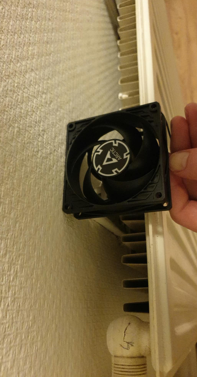

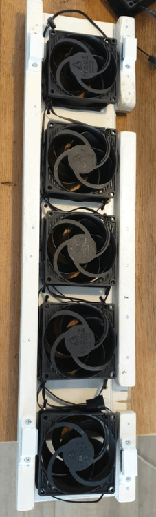

Inmiddels de Climatebooster leeg getrokken en voorzien van Arctic P9 PWM PST. Voor wie het interessant vind:
- Mijn plan was om een 1 mm dik 1 cm breed EPDM rubber en weerskanten te doen en daar de ventilatoren in te schuiven (tegen trilling), maar daar is toch te weinig ruimte voor in de Climatebooster. Ze liggen er voor nu los in.
- Waar ik na veel gepiel achter kwam is dat de Arctic niet symetrisch zijn. Daardoor passen de verlengstekkertjes bij de P9 alleen aan twee kanten langs de ventilator, niet aan alle vier.
- Ze draaien nu op 20-25% en zijn bij 20% nauwelijk hoorbaar en veel stillen dan de originele fans van de Climatebooster. Ze boosten dan wel wat minder hard.
