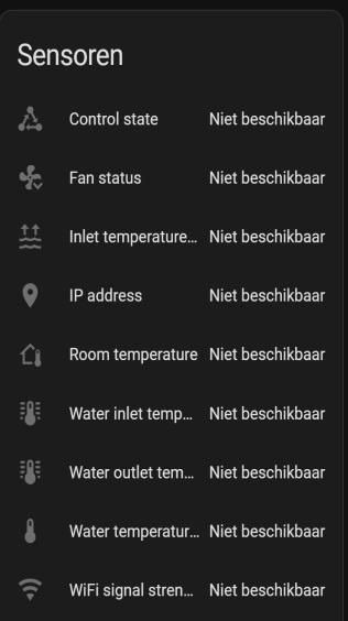

Kevin1990 schreef op dinsdag 14 oktober 2025 @ 09:56:
Hoe kan ik dit checken? Dat kan denk ik wel op afstand.
2. Controleren of je MQTT spul nog up is.
Ik heb gisteren met HA gister wel een bak up terug gegaan omdat er iets niet goed was gegaan.
Dit was voordat ik de Heatbooster erin had gezet maar gisteren had ik in het begin namelijk nog wel verbinding.
De Wi-Fi verbinding controleren moet ik wel thuis voor zijn toch?
HA, Settings, Integrations, MQTT, Devices -> Heatbooster/HeatMeister.
En in die device settings, als je die hebt, staat onder sensors "IP address". Als daar niets staat, heeft ie geen IP en dus hoogstwaarschijnlijk geen verbinding.
Of je kijkt ergens in de settings van je router, bij verbonden apparaten (of iets dergelijks).

Nnoitra schreef op dinsdag 14 oktober 2025 @ 10:05:
Thanks.
Geen IP adres dus ik denk via de configurator als ik thuis ben opnieuw configureren?
Ik heb wel in het thuis netwerk alle IP adressen in de router vast gezet. Ik dacht dat dat wel goed zou zijn voor de stabiliteit in het netwerk.

Kevin1990 schreef op dinsdag 14 oktober 2025 @ 10:57:
Thanks.
Het reserveren van IP adressen met DHCP doet niets voor stabiliteit van je netwerk, maar dat is waarschijnlijk ook niet wat je bedoelt.
De vraag blijft: heeft je HB/HM nog verbinding met je WiFi?

True schreef op dinsdag 14 oktober 2025 @ 10:59:
Ik vermoed van niet maar dat kan ik pas controleren als ik thuis ben en naar de configurator ga. Ik denk niet dat het mogelijk is om dit op afstand te doen.
En is er wel een voordeel bij het vast zetten van de IP adressen van apparaten binnen een netwerk met Wi-Fi of bedraad internet?

Kevin1990 schreef op dinsdag 14 oktober 2025 @ 11:05:
Haal 'm eerst eens kort van de stroom, kijken of ie daarna wel weer een verbinding pakt.
Zo nee, dan eens opnieuw configureren.
Vaste IP adressen zijn vooral handig als je veel apparaten/services in je netwerk hebt die je op IP opent.
Denk aan een NAS, een server icm RemoteDesktop, een printer, een Unify Accesspoint, etc.
Dan hoef je niet te zoeken/dingen opnieuw te configgen als DHCP ze een keer een ander IP geeft (en zo groot is die kans ook niet). In het geval van je HeatMeister maakt het niet zoveel uit, de HA sensor laat je het IP adres wel zien, als ie het doet :+ .
Bedraad of WiFi maakt daarin niets uit.
Omdat ik het niet zo snel tegenkwam:
Heb je de HeatBooster Discovery tool ook geprobeerd?
https://www.sdr-engineeri...ol%20v0.3%20(Windows).zip

@Kevin1990 Een vast IP voor de hb/hm heeft weinig nut. Deze verbindt via mqtt met ha. Het is dus vooral van belang om ha een vast IP te geven of dat interne DNS werkt zodat "homeassistant.lan" te vinden is.
Zoals hierboven staat eerst maar even uit en weer aan zetten. Mocht dat niet werken:
- Als je hm verbindt met ha via een IP check dan even of dit IP van ha nog hetzelfde is.
- wat zegt je mqtt server op ha? Meld de hm zich daar wel maar faalt de authenticatie?
- bestaan in dat geval je mqtt credentials nog in ha? Ik las iets over een backup die terug was gezet van ha.

denneappel schreef op dinsdag 14 oktober 2025 @ 12:51:
Laatste activiteit 20 uur geleden waarbij de heatbooster niet meer beschikbaar is.
Ik denk dat ik inderdaad eerst even ga checken via de configurator of die nog wel hetzelfde IP adres heeft en de Heatbooster opnieuw via MQTT koppelen. (zin in -> NOT!)
Het even stroomloos maken heeft helaas niet het gewenste resultaat gegeven.
Ik ben er ook totaal niet handig in HA en probeer maar wat. Vaker back-ups maken blijkt maar weer als je aan het experimenteren bent. Ging aardig waarbij ik al aardig wat integraties had gemaakt, dashboards, automatiseringen en scripts voor andere apparaten. Totdat |:(

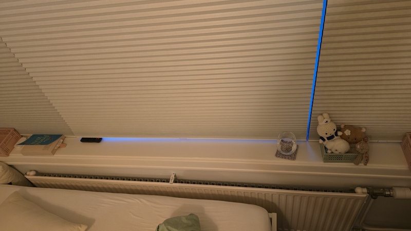

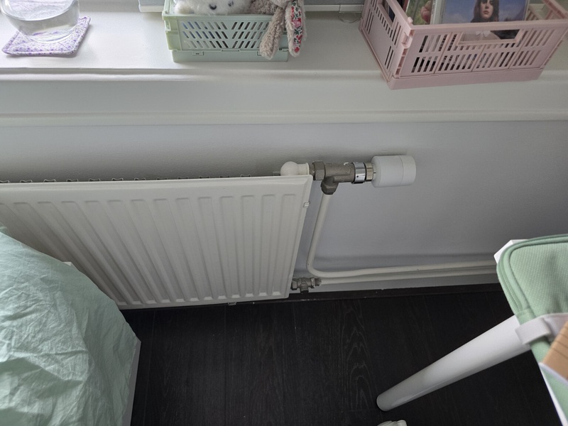

Ik draai lekker met een hybride warmtepomp maar op 1 slaapkamer gaat het te langzaam met verwarmen, ik denk eraan om de radiator te vervangen met een jaga strada met eventueel een heatmeister erop maar zou het ook mogelijk zijn om op de bestaande radiator fans te monteren? Ik heb natuurlijk niet echt een behuizing om iets aan vast te maken,

@Focus Zitten er een convector achterop de radiator? Dan kan het.
Wat is je aanvoertrmperatuur? Als die niet heel laag is zou je nog wat effect kunnen creeren door andere rafiatoren iets te knijpen. De flow in deze radiator stijgt dan waardoor de retour temperatuur oploopt en dus meer warmte afgifte creert.
Naast een jaga zou een T22 hier ook al een flink verschil maken. (2 platen + 2 convectoren)
Edit: ik zie nu een convector. Het zou dus moeten kunnen.

denneappel schreef op dinsdag 28 oktober 2025 @ 08:41:
Convector zijn die ribbels aan de achterkant toch? Alleen nog een manier vinden om ze aan de onderkant vast te maken.

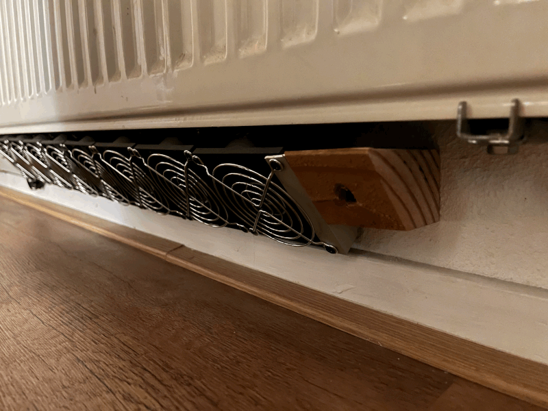

Focus schreef op dinsdag 28 oktober 2025 @ 08:48:
Ik heb bij een T11 radiator de fans aan de onderkant onder een hoek gemonteerd. Stukje hout in verstek gezaagd en daarmee aan de muur geschroefd.

Aiolos schreef op dinsdag 28 oktober 2025 @ 09:01:
Ah slim, heb je heel toevallig hier een foto fan?

Focus schreef op dinsdag 28 oktober 2025 @ 08:35:
Vergeet niet dat een radiator op 3 manieren warmte afgeeft:
- Geleiding
- Straling
- Convectie.
De radiator zit behoorlijk ingebouwd waardoor de warmteafgifte beperkt wordt.
Probeer de radiator meer vrij te maken zodat de straling en mn de convectie meer kans krijgt.
Voor convectie is het van belang dat de onderkant en bovenkant vrij blijven om de convectie tot stand te brengen.
Is het aanbrengen van radiatorfolie een optie?
Radiatorfolie (zoals die van Tonzon of vergelijkbaar) met magneetstrips aan de achterkant van de convectoren heeft dan de voorkeur, want die zie je niet. Bevestiging met sterke magneten kan ook maar het lijkt een kinderkamer en dan lijken mij sterke magneten minder veilig.
Aanvulling 1:
Radiatorfolie zorgt ervoor dat de staling aan de achterkant niet via de buitenmuur weglekt.
Aanvulling 2:
Kijk bij de aanschaf van radiatorfolie naar de zgn reflectiewaarde.
Er is radiatorfolie op de markt met een reflectiewaarde tussen 70 en 80. Zo'n lage reflectiewaarde moet je eigenlijk niet willen.
Het gaat om een reflectiewaarde van >90 en het liefst >95.
Het kan ook zijn dat de TRV vast zit of het inregelventiel te ver dicht staat.

Focus schreef op dinsdag 28 oktober 2025 @ 09:28:
Nu wel: De fans maken een hoek van ongeveer 45 graden en zitten tegen de onderkant van de radiator en de muur (net boven de plint) aan.
Beetje vreemd radiator is veel smaller dan de raam opening.
Ik zou een T22 ophangen (goedkoper dan een jaga) over de volle raam breedte. Boosten kan dan altijd nog.
  • Lawrentz
  • Registratie: Juli 2023
  • Laatst online: 21:16
Focus schreef op woensdag 29 oktober 2025 @ 10:30:
Yes mijn dochter heeft een groter bed gekregen dus nu staat de radiator minder vrij maar begin dit jaar met meer ruimte vrij trok hij het ook al niet.
Zal ook eens naar folie kijken, bedankt voor de tip.
Met het aanbrengen van radiatorfolie moet je ook geen wonderen verwachten, maar het is m.i. altijd zinvol, net als het aanbrengen van radiatorventilatoren aangestuurd door een Heatmeister.
Normaal gesproken is het afgiftevermogen van een radiator berekend en ingeregeld op het warmteverlies van de ruimte.
Het kan zijn dat het afgiftevermogen van radiatoren in de loop van de tijd is ontregeld door aanpassingen aan de installatie.
Het ontregelen ontstaat door het bijplaatsen/vervangen van radiatoren of een hybride warmtepomp zonder dat de installatie weer daarna in balans is gebracht.
Ik schat in dat deze radiator (T11, 100x50 of 120x50 cm?) een afgiftevermogen heeft tussen 1000-1200W bij 75/65/20˚C.
Indien de gemiddelde temperatuur van radiator omlaag gaat door de hybride warmtepomp dan gaat het afgiftevermogen ook omlaag en houd je bij 35/30/20˚C nog maar 165-200W over.
Maw, ik ben het eens met wat Seafarer zojuist heeft gepost.

Ik heb nu de eerste Jaga's uitgerust met de hier bekende Arctic, maar ben er niet heel enthausiast over. Ze maken wel erg veel lawaai.
Ik neem aan dat dat wel te optimaliseren is door ze op een hoogte te hangen boven de convector ipv erop?
Mijn dochter heeft 5x Noctua fans van 14cm, die zijn op 25% praktisch onhoorbaar. Dat kan ik van de Arctics niet zeggen (nou zijn de Noctua's ook een enorm stuk duurder, dus helemaal eerlijk is die vergelijking niet).
Hmm....op 25% valt het eigenlijk mee, helemaal als ik de boel optil, los van de convector. Ik heb ook het idee dat het feit dat ze aan elkaar zitten met tiewraps mss het geluid versterkt.
Binnenkort maar eens een plank maken en ze daar accoestisch ontkoppeld in ophangen, en die plank weer op dempers op een riggel leggen in de bekasting en niet op de convector. hopelijk helpt dat.

@jelleeelco ik heb alles op tochtstrip (Action meuk) liggen. Ook met de noctua’s scheelt dat echt veel.
  • jelleeelco
  • Laatst online: 11:26
Ronald schreef op vrijdag 31 oktober 2025 @ 21:17:
Ah ok, dat maar eens proberen. Heb je de noctua's wel aan elkaar zitten met tiewraps? Ik heb de fans nu zo verbonden, en onder iedere fan ook nog een stukje buis-isolatie. Dus helemaal 'vol' op de convectors liggen ze ook niet, er zit ongeveer een halve centimeter tussen.

@jelleeelco of bijvoorbeeld viltjes ertussen
Veel voorbeelden te vinden in het eerdere topic: Het grote HeatBooster smart home radiatorbooster-topic
Bijv deze: bartve in "Het grote HeatBooster smart home radiatorbooster-topic"

Ik heb ze met plastic L profiel met uitgezaaide halve maantjes aan elkaar verbonden. Staat ergens in het zelfbouw DBE topic maar ik kan niet zoeken op eigen posts 8)7
Ah mooi gedaan zo, ik ga eens meten hoeveel ruimte ik onder de radiator heb.
Ander vraagje hoe zitten jouw fans vast aan elkaar?
[ Voor 4% gewijzigd door Focus op 03-11-2025 10:51 ]
  • Aiolos
Focus schreef op maandag 3 november 2025 @ 10:49:
Deze zitten met tie-wraps aan elkaar (aan de onderzijde bij de plint). Er zit ook een stuk draadeind langs, maar je ziet ze dus ook iets doorbuigen.
Bij andere radiatoren heb ik inmiddels wat 3D geprinte verbindingsstukken er tussen.

@Compizfox Ik heb ze bij T11 en T22 radiatoren eenvoudig met electriciteitsdraad onder de radiatoren gehangen. Om de 3 P8 ventilatoren een draad zodat het geheel niet doorzakt. Draad door de lamellen laten zakken, aan extra tiewraps aan de ventilatoren vastmaken, en dan omhoog trekken zodat ze strak onder de radiator hangen en bovenaan de draad strak om een lamel buigen. Je ziet er aan de bovenkant niks van en je kunt ze er ook makkelijk weer afhalen als dat nodig is om ze bijv. schoon te maken.
Bij de foto rechtsonder hangen de ventilatoren onder een T11 radiator. Ze steken aan de voorkant heel iets uit.
Afbeeldingslocatie: https://tweakers.net/i/lguFbOdhij2c45roquuQe0jPjeQ=/800x/filters:strip_exif()/f/image/426BERXDkehaFpejSOTqdYT8.png?f=fotoalbum_large
