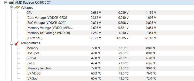

Ik zag dat je nieuwe thermal pads had geïnstalleerd. Maakt dat veel verschil?
Aangezien de memory temps aardig hoog zijn bij mij. Ik zag 88c, en hot spot 82c.
Maar naar een undervolt zakte dat naar 76c en 68c voor de hot spot.
Misschien moet ik een paar fans eronder plaatsen, voor extra koeling.

Andere thermal pads op de koeler en thermal pads plaatsen op de achterkant van het PCB heeft bij mij zo'n 7-8 graden verschil gemaakt in de mem temp. Core temps etc zijn niet verbeterd

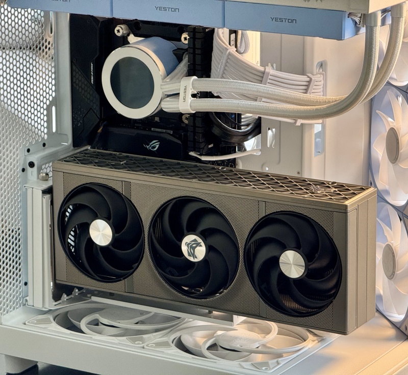

Wel vreemd dat ze dat zelf niet hebben bedacht. En dat de gebruiker zelf de risico moet nemen om de temps te verlagen. Hoeveel extra geld zal het kosten om extra thermal pads te plaatsen voor betere koeling?
Ik heb een mounting bracket gekocht, waarmee ik een aantal fans kan installeren via de GPU slot.
Ik heb aan de achterkant nog 3 fan headers over om aan te sluiten.
Belangrijk om mee te nemen. ik heb welliswaar de temps naar beneden gekregen maar de temps waren al dikke prima. Het si puur mijn eigen nieuwsgierigheid en knutsel drift die mij bewoog dit uit te proberen ;) .
al met al heeft t me zon 40 euro gekost ;)

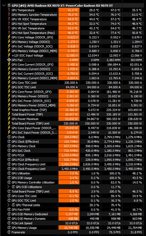

Daarnaast is de OC/UV guide van wat updates voorzien met nieuwe inzichten.
Ik SteelNomad is zwaar en je hebt daardoor bij max power limit relatief lage boost clocks. In space marine 2 zit ik soms 300MHz hoger. Wat dan voor stabiliteit issues zorgt. Dan haal ik ineens geen 2860-2950MHz maar 3100/3200 afhankelijk van de kaart.
Die clocks kan je met steel nomad niet testen tenzij ik een 600 watt power limit zou hebben met 363 watt kom ik niet verder dan 3000.
Dus ik ben met 3 aanbevelingen gekomen die lijken te werken:
1: Clock offset op -500MHz te zetten waardoor die games niet zo hoog boosten (dit is veel zuiniger maar je prestaties zijn dan wel wat lager).
2: Na het draaien van alle tests ipv 15/20mv marge 40mv aan marge pakken alleen blijft er dan veel minder van je "undervolt" over.
3: Voor die games een ander wattman tunning profiel gebruiken en voor de andere een profiel met maar 15/20 watt marge.
Hopelijk is dit voor andere mensen ook nog nuttige informatie.
Ik ben het trouwens niet eens met de operming van Der8auer dat OC/UV broken is. Je moet alleen even door hebben wat er gebeurd. Die core offset werkt wel degelijk echter valt dat vooral pas op bij 1: Lichte games 2: kaarten die 363watt kunnen trekken.
In space marine 2 haal ik bv 3100+ MHz maar als ik die -500MHz offset gebruik is dat ineens nog maar 2900MHz. Zet je hem op -400MHz dan komt er iets van 50-60MHz bij.
Het is geen 1:1 waarde het is en blijft een offset wat heel verwarrend is. Het boost algoritme gaat toch aan de hand van allemaal waardes bepalen hoeveel hoger hij kan en dat kan dus zijn dat die 100MHz niet haalbaar is binnen die grenzen maar 60MHz wel. Het kan dan nog steeds zijn dat als je dan naar -300MHz gaat hij toch wel weer 50MHz hoger gaat tov -400 zolang je power limit niet bereikt wordt.

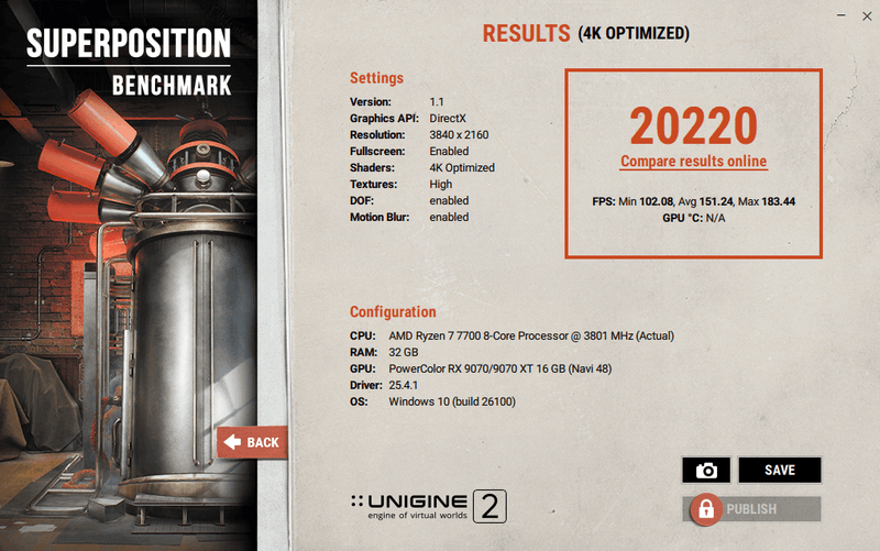

  • Tadream
  • Laatst online: 13-11 08:59
M'n nieuwe PC in elkaar gezet (CPU 7700 met PowerColor Red Devil 9070 XT) en voor nu alleen expo aangezet, laatste windows updates en AMD chipset en Adrenaline drivers geinstalleerd.
En Steel Nomad geeft me een score van 7120. (dus zonder undervolt, overclock oid).

Vraagje over temperaturen. Hoe warm is de kaart bij jullie gemiddeld?
Ik heb een Sapphire Pure en deze is met 3 monitoren en niet super druk werk toch nog wel 46 graden nu, met een memory junction van 72 en een wattage van 63 op de kaart zelf.
Afbeeldingslocatie: https://tweakers.net/i/gr8BIHEX9FyTjXZWVpLbgEVQ_J8=/800x/filters:strip_exif()/f/image/xY1lY6RzNbdXSe2McrKWuiKM.png?f=fotoalbum_large
Tuurlijk, 3 monitoren waarvan alle 3 de monitoren op 4k, dat zal best wat kosten, maar ik vind dit toch nog wel hoog. Vooral de memory junction vind ik wel veel ivm de 5700xt die ik hiervoor had zitten. Totaal in soort-van-idle verbruikt de pc nu 145 watt. Ik kan nog wel dingen downclocken, iets wat ik in de zomer wel wil doen om het wat minder warm te maken, maar ik had toch wel gehoopt op wat minder verbruik eigenlijk.

Wat zijn je memory clock speeds?

Brozef schreef op zondag 27 april 2025 @ 13:28:
Die heb ik volgens mij niet aangepast. Volgens HWInfo is dat 2505mhz. De GPU clock wisselt nog wel tussen de 700 en 1200 met 7 ot 9% load en ik zie de fans ook gewoon uit staan. Die gaan met meer usage ook wel aan trouwens, dus wellicht kan ik die nog wat laten draaien, maar met 3 casefans is dat op zich ook niet echt nodig met idle en een paar browsers open. Dus ik snap best dat ie dan wat heet is maar 70 is toch nog wel een kacheltje te noemen.
Met het oog op de zomer wil ik nog wel gaan terugschakelen in performance en zo, om te zorgen dat ik niet teveel warmte genereer die de airco weer moet afvoeren, maar het blijft wel wat hoog imo.
Dus ik was benieuwd of er meer triple-monitor setups zijn en wat die voor temperaturen zien...

Martinspire schreef op zondag 27 april 2025 @ 13:36:
Het is namelijk een ding dat je memory niet op idle gaat als je meerdere monitoren hebt aangesloten die op hoge refresh rates draaien, en omdat je memory niet idle'd heb je hogere temps.
Maar ik kan het niet meer vergelijken aangezien ik mijn 9070xt niet meer heb. Ik weet wel dat de temps sowieso wat hoger liggen dan bij andere kaarten dus volgens mij is 72c in idle nog niet eens so slecht.
Maar misschien is er iemand anders die kan kijken wat zijn idle memory temps zijn met een multi monitor setup.
Je zou voor de grap al je schermen even op 60hz kunnen zetten en kijken of dat een verschil geeft om het uit te sluiten. Volgens mij is de memory thermal limit 110c dus je zit niet in de gevaren zone of iets.

Het zijn 3 schermen, waar van 2 op 60hz en 1 op 30hz draait. Ik wil er nog wel een hoog-frequentie scherm bij zetten, maar daar had ik eerst weinig noodzaak voor omdat mijn GPU toch niet snel genoeg was :+
Maar goed, misschien is er nog wat anders aan te doen. Ik snap best dat het hoger kan, maar wil vooral weten of het nog een beetje gemiddeld is of dat het toch nog wat aan de hoge kant is. Ik kan altijd nog koelpasta vervangen e.d. maar goed.
Ik heb de Red Devil 9070XT en zag na UserBenchmark (ik weet het, waarschijnlijk niet helemaal representatief..) een hot spot temperatuur van 110c.
Gemaild voor RMA want lijkt me niet te kloppen maar tijdens gamen zie ik onderstaande temperaturen, die zijn niet heel gek volgens mij. Wat vinden jullie?
Afbeeldingslocatie: https://tweakers.net/i/Buf5lGBxVPcdE6boT_BhQFMh6r0=/800x/filters:strip_exif()/f/image/VhtCAmj7OEBhGR6pEO4djAeg.png?f=fotoalbum_large
  • Tomino
  • Laatst online: 11:34
Ik heb vergelijkbare temps met mijn XFX.
  • DeadPhoenix86
  • Registratie: September 2019
  • Laatst online: 10-11 02:03
Rhino91 schreef op dinsdag 29 april 2025 @ 15:44:
Die van mij gaat naar 96c. En dat is met 60% fan snelheid. En deze heb ik gisteren binnen gehad.
Ik weet niet of dit normaal is.
  • Schaapje_BlaaT
  • Laatst online: 13-11 11:43
Martinspire schreef op zondag 27 april 2025 @ 11:45:
Ik zie het videogeheugen mijn rx9070 hellhound naar 2505 mhz gaan zodra ik ook maar iets doe in windows en dan gaat het verbruik ook omhoog naar 45 watt (2 monitoren). Doe ik helemaal niets dan klokt ie het terug en zakt het verbruik naar 11 watt. Ik probeerde dit maar dat maakte geen verschil https://www.youtube.com/watch?v=4B0Vt_c-7C8
dat de GPU 46 graden is zal komen omdat ie de fans stil zet vanaf 50 graden dat is bij mij ten minste wel het geval.
Als iemand het verbruik in windows weet te verminderen dan hoor ik graag hoe.

  • Laatst online: 16-11 22:06
Martinspire
Awesomeness
Schaapje_BlaaT schreef op woensdag 30 april 2025 @ 11:00:
Ik denk dat het undervolten en downclocken de enige manier is. Dat is in ieder geval mijn plan voor komende zomer als ik toch nog aan het werk moet blijven.
Lijkt mij wel wat aan de hoge kant. Hoe is je airflow in je behuizing?

M'n Red Devil 9070 XT heeft de volgende temps (en andere waarden).
Draait default. Dit is tijdens het draaien van Steel Nomand (geen idee of dit een goede benchmark is hiervoor, maar in gamen is het niet veel anders).
Chieftec Apex Air kast met de standaard fans en een Arctic Freezer 36 op de CPU, niets speciaals eigenlijk.
Als ik de GPU wat undervolt (-85) en powerlimit verlaag (-15) dan is die nog wat koeler en heb ik een hogere score.

En hier als ik een tijdje Oblivion Remaster (op max) draai.
Dit is dan met die -85mv undervolt, powerlimit op -15 en memory op 2614.
Afbeeldingslocatie: https://tweakers.net/i/0GLrnn_EaWScHqu2WWgU0_CTXoQ=/x800/filters:strip_exif()/f/image/FejYZlgzxwJrQxvbNMKu5Udf.png?f=fotoalbum_large
Die van mij kwam niet verder als -20 voor de undervolt. Power limit was -30. Nog steeds zag ik hoge temperaturen.

Ik ben niet aan fan tuning gekomen, maar met Steel Nomad zie ik hem net de 1118 rpm aantikken. (met die undervolt).
