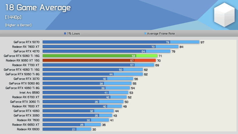

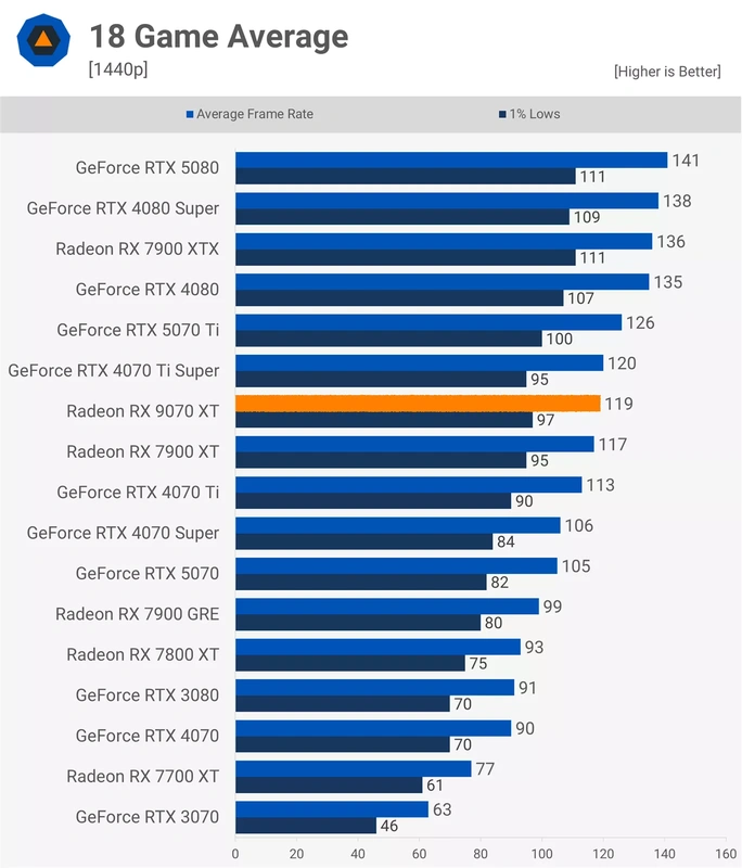

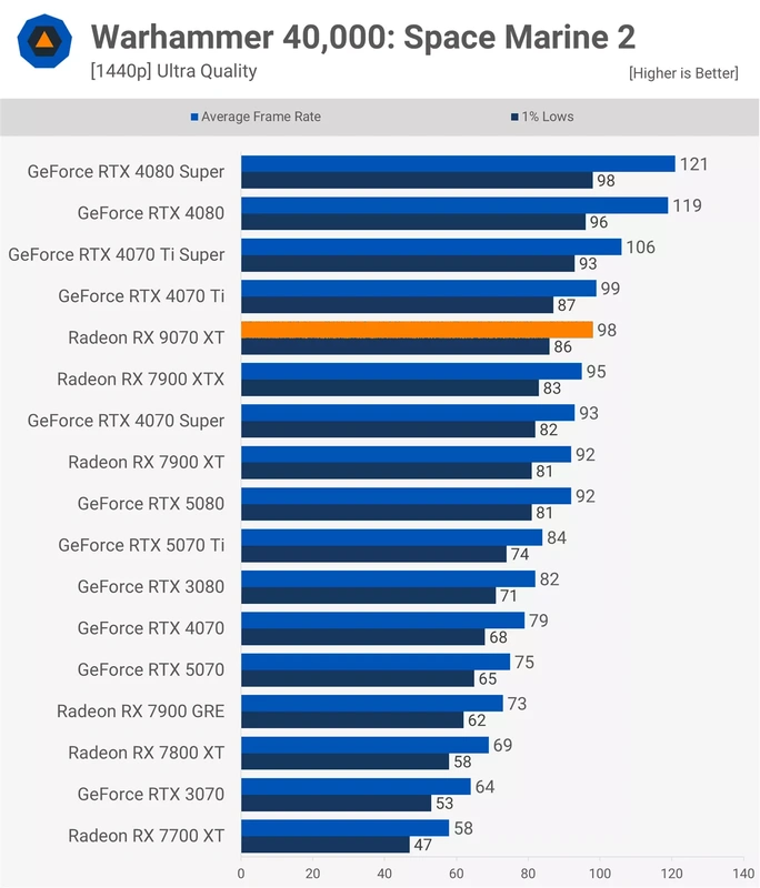

Ik heb overigens de Spec's van de 9070 GRE in de First Post final gemaakt en de verwachte spec's van de 9060 XT geupdate op basis van de laatste geruchten. Laat wel zien wat die kaart mogelijk kan gaan doen qua prestaties.
Als we even wat quick and dirty napkin math gaan doen:
Afbeeldingslocatie: https://tweakers.net/i/-exUhEbmBzi7k3dL_w0F5Ah08cE=/x800/filters:strip_exif()/f/image/p6NpUkbvlXWGdTIVEKTo7ZnW.webp?f=fotoalbum_large
Zou die kaart uit komen op +-53FPS tov de bovenstaande kaarten.
Afbeeldingslocatie: https://tweakers.net/i/nHzGeOSaOJRhskmP7w4qzlnxTsM=/x800/filters:strip_exif()/f/image/xT4lDZMb48tzW2enQiU4cZ4C.webp?f=fotoalbum_large
En hier rond de 65FPS. Zoals verwacht dus nog een aardig stukje trager dan een 7700XT. Uitaande van de avg slide rond de 15% trager.
Afbeeldingslocatie: https://tweakers.net/i/mlLMBfuG8VYNU0bOyEZeqRQPIg0=/x800/filters:strip_exif()/f/image/ld7caHdkAEriVj6LkSyEHUr3.png?f=fotoalbum_large
Op deze chart zouden we rond de 68FPS uit komen. Dat houd in grofweg 28% sneller dan de 7600XT maar 12% trager dan de 7700XT.
Nu zou het goed kunnen dat de uiteindelijke prestaties toch nog ietsjes beter zijn (wellicht 5% vanwege toch hogere gemiddelde clocks dan waar mijn berekening rekening mee houd) maar veel meer dan dat verwacht ik niet. We zouden het dan over 72FPS hebben 36% sneller dan de 7600XT dus rond de prestaties van een 4060 Ti en een 3070. Maar dan wel trager dan een 5060 TI en 7700XT.
Ik ben benieuwd wat het uiteindelijk gaat worden maar gezien de spec's zal het denk ik toch zo iets gaan worden.

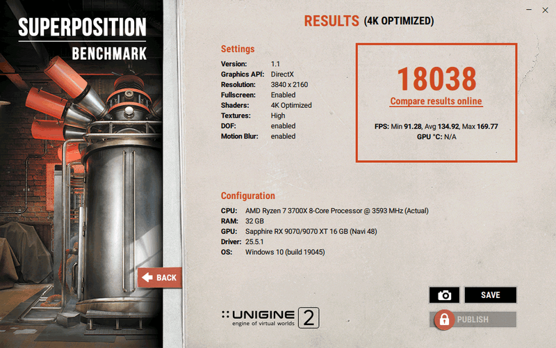

Mijn Sapphire Pure Radeon RX 9070 XT is binnen. Vervanging van mijn 5700XT (de afgelopen jaren waren geweldig maar het wordt tijd om afscheid te nemen ;w )
Afbeeldingslocatie: https://tweakers.net/i/VTPWF9GihnnlTGzfoWOyGySHg9I=/800x/filters:strip_exif()/f/image/PClQdB2SmsYf1xYd6HexIH3P.png?f=fotoalbum_large
Ben er blij mee :)

luxzenburcht schreef op vrijdag 16 mei 2025 @ 17:54:
Ben er blij mee :)
Vergelijk je 5700XT maar eens in SteelNomad ipv super position dan zie je pas echt waar moderne kaarten toen in staat zijn.

Well i stand corrected... De 9060XT 16GB is gewoon sneller dan de 7700XT.
Als de prijs vergelijkbaar is is dat dan duidelijk de betere keuze vanwege FSR4 en het extra geheugen en het lagere stroomverbruik.
YouTube: AMD Radeon RX 9060 XT 16GB Review, Gaming Benchmarks!
Afbeeldingslocatie: https://tweakers.net/i/A6QFZszxA-IBHFEMpXtUg9a3YHM=/800x/filters:strip_exif()/f/image/J8D1AAFr49du6yA6CKGSMPp4.png?f=fotoalbum_large
Afbeeldingslocatie: https://tweakers.net/i/-rmKhMA5StnRMX26YRgHXBhoaeY=/800x/filters:strip_exif()/f/image/xnXbpjD9lqk3VAL22FZkbt5b.png?f=fotoalbum_large
