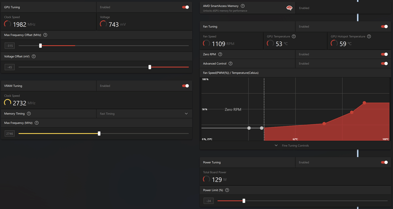

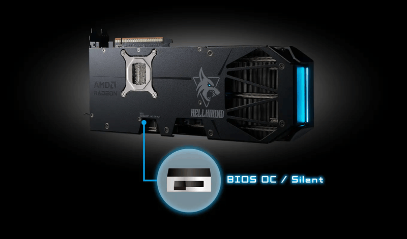

@Pompi Er zijn een aantal dingen dat je kunt doen voor je GPU stiller te maken:
1. Er is op je GPU een fysieke schakelaar waarmee je kunt wisselen tussen de OC BIOS en een silent BIOS. Let wel: dit maakt je GPU enkel stiller, niet zuiniger.
Afbeeldingslocatie: https://tweakers.net/i/krHaWu-G7KR8zJMTZTwseQ5uuqE=/800x/filters:strip_exif()/f/image/XvZFUnMCVoACtzJJaXk7Q4y4.png?f=fotoalbum_large
2. Het tweede wat je kunt doen is nadat je de AMD drivers hebt geïnstalleerd de performance preset op "quiet" zetten in de radeon software (opnieuw: dit past vooral de fan curve aan, dit doet geen undervolt):
Afbeeldingslocatie: https://tweakers.net/i/pJHVIbCsbNJfhwfJlPMQdEradLg=/800x/filters:strip_exif()/f/image/TJO82eZjMrCjiUW3b9rJuvd2.png?f=fotoalbum_large
3. Het derde wat je kunt doen is effectief undervolten. Hiervoor heb ik hier een zeer duidelijke guide gevonden: https://mostwanted002.git...d-fan-curve-optimization/
Opgelet: met undervolting riskeer je instabiliteit, crashes en mogelijk zelfs fysieke schade. Deze schade wordt niet gedekt door garantie. De kans op schade is weliswaar klein, en enkel als je echt iets verkeerd doet (zoals ineens een te zware undervolt of langdurig een instabiele overclock draaien).

  • Pompi
  • Laatst online: 08-10 17:29
nzall schreef op maandag 8 december 2025 @ 16:37:
Bedankt, ik ga mij dan wanneer ik de komende tijd heb even verdiepen in die derde optie. Want eerste 2 voelen aan als niet precies wat ik zoek.

  • Sissors
Pompi schreef op maandag 8 december 2025 @ 17:52:
Los van wat je verder doet, zou ik toch die optie 1 zeker doen als je hem ook stiller wil hebben. Undervolten kan altijd ernaast.

Ik heb al wat gerommeld met een undervolt en dat gaf een lager stroomverbruik en meer FPS, dus daar ga ik later nog een keer mee verder. :)

CMT schreef op woensdag 17 december 2025 @ 10:21:
@krauser
De geheugenklok van mijn 7900XTX komt niet boven de 900MHz zoals af te lezen is op de afbeelding in mijn voorgaande post. En zelfs dan zijn het slechts korte pieken bij het afspelen van een youtube video.
Met browsen op tweakers komt het nauwelijks boven de 100MHz uit.
Het is dus wel duidelijk dat in jouw situatie nog veel besparing te halen is als de geheugenklok tussen 900-2500MHz schommelt. Maar als je verder niet bereid bent om nog dingen uit te proberen, dan moet je accepteren dat het eenmaal zo is of desnoods de schermen verdelen over de iGPU en dGPU.
Bij mij wil dat geheugen heel graag naar 2505MHz zodra ik ook maar iets doe. Als ik er vanaf blijf zakt ie meestal wel naar minder dan 100 maar ik zou liever zien dat ie een stuk lager gaat tijdens browsen. Als iemand een suggestie heeft hoe dan hoor ik dat graag.
ASUS ROG Strix B650-A | AMD 7600X | Kingston 32GB DDR5 6000 CL36 | Kingston KC3000 1TB | Powercolor hellhound RX9070 16GB
  • CMT
  • Laatst online: 20-10 21:20
CMT
HugoBoss1985 schreef op woensdag 17 december 2025 @ 11:42:
@CMT Bedankt weer voor alle uitgebreide posts met mooie info.
Je bent niet alleen een cookiemonster maar ook een smart cookie! :)
Alleen die cookiemuren zijn toch wel pittig hoor. Daar heb ik wel moeite mee ^^ (gelukkig bestaat er een anti-cookiemuur extensie daarvoor: https://consentomatic.au.dk/)
@Schaapje_BlaaT
Tja, de dingen/suggesties die al genoemd zijn eigenlijk.
Als eerst zou ik kijken naar de monitor timings en of dat verschilt met een CVT - Reduced Blanking timing standaard. Via Adrenaline kan daarvoor een beeldscherm profiel aangemaakt worden.
Ik weet verder niet of RDNA4 helemaal hetzelfde gedraagt als RDNA3, maar het lijkt mij stug dat AMD het geheugensysteem op de schop heeft gedaan.
Met 2500MHz staat het geheugen vol aan in ieder geval en dat kost al gauw > 20W extra bovenop het 'normale' rustverbruik.

Ter correctie... bij mij lag het aan een onstabiele undervolt.
Ik gebruik mijn 9070 al ruim 6 maanden met -120mv.
Dit draaide al die tijd stabiel:
Cyberpunk 2077, Wreckfest 2, NMRIH 2, Warhammer: Darktide, Species: Unknown, Doom The Dark Ages, Robocop, Black Mesa, Starhips Troopers Extermination.
Maar Warhammer Space Marine 2 blijkt de beste stabiliteitstest voor de 9070 kaarten. Nu heb ik -115mv en geen driver timeouts meer.

Ik heb de rx 9070 ( asus rx 9070 evo oc ) ingebouwd en afterburner opnieuw geinstalleerd .After burner geeft fanspeed 30% , maar de fancurve heb ik op 0 tm 35* C. gezet De dual bios knop van de rx 9070 op Quiet gezet .Kunnen deze fans niet op 0 bij kantoor werk of kan ik hiervoor beter het asus programma Gpu tweak gebruiken?

wc2wc schreef op donderdag 10 september 2026 @ 09:46:
Je kan voor een fancurve gewoon beter de AMD radeon software gebruiken. Je hebt heel afterburner niet nodig bij AMD.
Dat het het meest positieve aspect van de hele amd drivers, in driver tuning.
Met afterburner overruile je waarschijnlijk de zero rpm toggle die AMD in de software heeft.

Ja bedankt Cj , ik heb gisteren de afterburner verwijderd en de adrenalin software geprobeerd . Maar bij Adrenalin bleef de fanspeed ook op 30% staan ,als ik 0 tpm inschakel schakelt die dat na 3 sec vanzelf weer uit ?
Ik heb hierna de Asustool Gputweak geinstalleerd en die doet dat ook. Ik had een profiel aangemaakt met 0% fanspeed tot 40* C. als ik dat inschakel gaat die na 3 sec ook weer terug naar 30% . Ik zal nog eens proberen om de fysieke schakelaar op de Gpu terug te zetten naar de standaard ( P(ower)?) Ik heb die op Q(uiet) gezet .

wc2wc schreef op maandag 14 september 2026 @ 11:41:
Nul rpm mode gaat aan en uit gebaseerd op de core temperatuur. Dus dat gaat helemaal vanzelf.

computerjunky schreef op maandag 14 september 2026 @ 15:09:
Ok, zou afterburner iets in het bios gezet hebben ? Als ik dat knopje verzet veranderd er ook niets .
Anders zal ik alle software nog eens deinstalleren en de driver met DDu .
"Vroeger" installeerde ik de driver en zette met afterburner een fancurve in een profiel en was het klaar ( dat was met Nvidia kaarten . 970 en 2070super)

Dennism schreef op maandag 14 september 2026 @ 16:40:
Ik zou dan inderdaad alles even verwijderen, DDU draaien en dan alles standaard installeren. Deze kaart heeft als het goed is al een ingebouwde 0 RPM mode kijkende naar de Asus website, dus een fancurve met Afterburner of iets dergelijks zou daar niet nodig voor moeten zijn.
Ja , na deinstallatie van alle software en de DDu draaien zijn na herinstallatie van de adrenalin software de fans nu op 0 en gaan ze draaien indien nodig ;)
Bedankt voor de hulp en tips

Nu heb ik in adrenalin de fan snelheid op 0 ( nul TPM ) , maar dan gaan ze pas draaien bij 60*C. Is dat niet te heet voor de Gpu of is dat een normale werktemperatuur voor de 9070 ?
Als ik de 0 TPM uit zet dan draaien ze bij boot op 30% (iets hoorbaar) en gaan de fanspeed na 40*C. langzaam omhoog .
Ik kan hier met de fijn afstelling niets aan veranderen of doe ik iets niet goed ? Ik wil 0 % fan tm zo'n 40/45*C. en dan langzaam omhoog .
Alles zit met een Amd 5700x cpu in een Silverstone fortress ft01 die alles netjes koel houdt

@wc2wc
60°C hotspot als grens is ok hoor. Iets lager zou beter zijn geweest, maar het kan geen kwaad en het voordeel is dan weer dat de koeling van de GPU minder snel aan zal springen bij CPU activiteit en/of hete zomer.
Mijn 7900XTX heeft een kantelpunt van 55°C hotspot.
Mocht je op zoek zijn naar iets minimaals dan is: MoreClockTool een superfijn & lichtgewicht alternatief voor Adrenaline.
Dat is te gebruiken met een driver-only installatie en hiermee zijn de belangrijkste instellingen aan te passen, zonder alle rompslomp meuk van Adrenaline (statistieken, gameprofielen, video opnamen, wattman overclock sectie etc). De oudere 1.x versie vind ik wat fijner, 2.0 heeft een nieuwe UI en kost €3 in de microsoft app store: https://www.igorslab.de/e...e-microsoft-store-for-all
Waar je trouwens naar op zoek ben, gezien de omschrijving, wordt een zero RPM functie genoemd. Dat is aan te zetten in MCT of in Adrenaline (bij de de tuning/wattman sectie).
Het zorgt ervoor dat bij een bepaald kantelpunt de fan's aan of uit gaan.
De fabrikant programmeerd dat punt in de bios, dus het kan per kaart verschillen.
Je zult even moeten kijken wat het minimum rpm is voor jouw kaart en dat als startpunt gebruiken voor de fancurve. Mocht dat 0rpm zijn, dan iets van 1000rpm pakken o.i.d.
Met HWinfo is overigens makkelijk af te lezen wat de GPU doet & een fan curve te bepalen (met dubbelklik op een meting open je een plotter/grafiek).
Houd er rekening mee dat het toerental niet altijd rechtevenredig verloopt met de % pwm.
Fan's met een (te) zwakke motor zijn kenmerkend hiervoor.
[ Voor 4% gewijzigd door CMT op 15-09-2026 17:27 ]

ik zal eens kijken naar die morepowertool . Adrenalin heeft wel de 0 tpm , de fans zijn dan stil en tot 55/60*C. wordt het door de Gpu geregeld (?) . Ik weet niet wat amd daar mee bedoelt vandaar de vraag/opmerking . Op zich hoor je de Asus 9070 bijna niet op 30%
Hwinfo is natuurlijk ook prima om de snelheid en temperatuur te bekijken , daar had ik nog niet aan gedacht .

wc2wc schreef op dinsdag 15 september 2026 @ 17:55:
MoreClockTool moet je hebben! ;)
Morepowertool is heel wat anders en werkt alleen op RDNA 1 & 2 kaarten. Het is een zeer geavanceerde overclocking tool.
MoreClockTool is voor algemene dingen zoals fancurve, power limit, freesync instelling etc.
