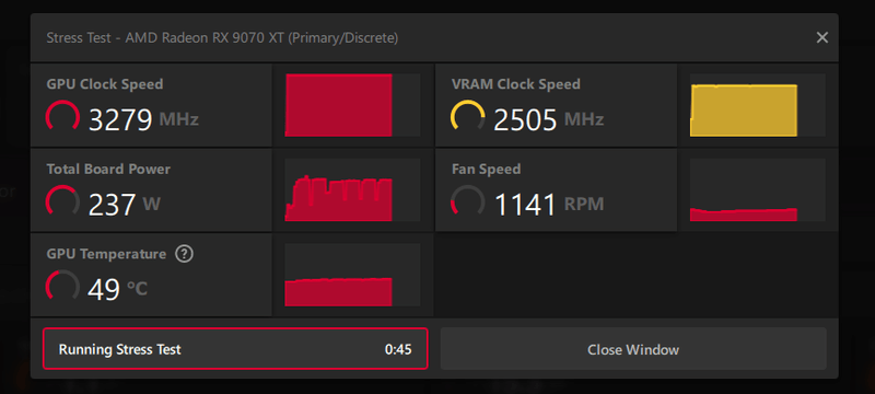

Goed even wat aan het testen geslagen. Ik heb duidelijk geen golden chip :)
Ik wist dat (tot nu toe) -80mV stabiel was in games. -100mV was dat net niet. Dus ik dacht: eens kijken bij welke clocks ik -120mV kan doen. Lang verhaal kort: zelfs met een -450MHz wat neerkomt om maximaal 3GHz. boost trekt mijn chip -120mV niet. Hij crasht telkens wel later in de benchmarks vanaf -200MHz tot nu -450Mzh maar ik wil hem wel hebben boosten tot minimaal 3GHz dus verder ga ik niet testen.
Harde dropoff dus en bij een undervolt van -80MHz hoef ik de max allowed clocks niet eens aan te passen dus ik denk dat ik hem voorlopig daar maar even op houd. Al een stuk beter dan m'n 7900XT. Nou weet ik dat je undervolten tussen generaties niet zomaar kan vergelijken, maar die hield er onder 1040mV al mee op (tov van 1100 stock).

Via AMD Tuning via de AMD Drivers kom ik op een maximum Board Power van 243W.
Volgens mij is de standaard TDP 304W en kan dat oplopen tot 340W.
Hoe kan het zijn dat ik niet het reguliere verbruik pak? Ik heb het zowel bij Default als bij OC settings.
Kan het zijn dat de kabels niet voldoende stroom leveren? Graag input, bedankt.
  • griffz

Het betreft een 9070 XT.
Zie hieronder de screenshot van de max. power draw:
Afbeeldingslocatie: https://tweakers.net/i/oBbgLC8phJ3-yRfRY3A4C-hFPkE=/800x/filters:strip_exif()/f/image/u0ffRwW8SBoTv8ZqwW6cPC2f.png?f=fotoalbum_large
Systeem:
https://tweakers.net/gallery/437501/inventaris/ + 9070 XT
De videokaart krijgt stroom via 2x PCIE 2+6. Eerst vanuit dezelfde kabel, maar 2 aparte kabels leidt niet tot een andere uitkomst.

Wat voor load test je mee? Zou kunnen dat de load gewoon niet de volledige tdp bereikt. Als je furmark draait bijvoorbeeld heb je het dan ook?
rzn schreef op woensdag 12 maart 2025 @ 23:25:
Systeem:
Die AMD stress test verbruikt mijn 340 +10% power limit kaart ook 234w. Denk dat er niks aan de hand is
[ Voor 36% gewijzigd door Brozef op 12-03-2025 23:47 ]
  • rzn
  • Laatst online: 12-11 11:47
rzn
Brozef schreef op woensdag 12 maart 2025 @ 23:44:
Je hebt gelijk. :| Bedankt. :*)
Ik begon te twijfelen nadat ik op stock settings ca. een score had van 19K en daarna met undervolt etc. settings lager uitkwam op ca. 16.5K, in die testapplicatie genaamd superposition 4K.
Hoe zou dat komen?
En kan ik terug naar 1 stroomkabel van 2+6/2+6? Wat is wijsheid?
[ Voor 17% gewijzigd door rzn op 12-03-2025 23:51 ]

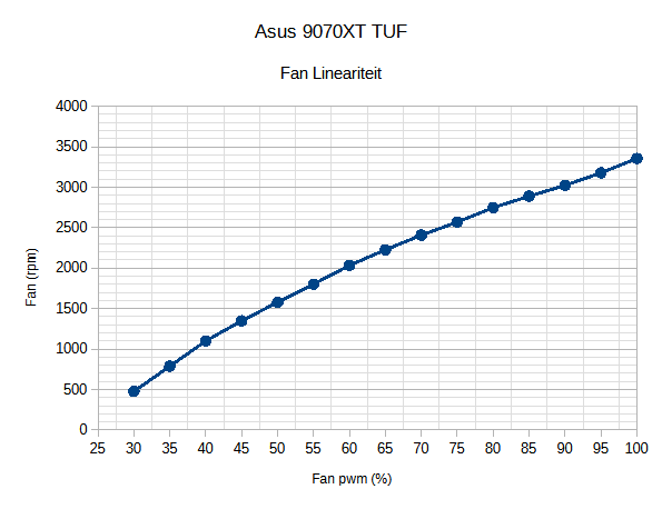

CMT
Na een week gespeeld te hebben met de 9070XT TUF wil ik graag mijn ervaring met jullie delen.
De review van Techpowerup laat op zich wachten, dus ik heb ook wat screenshots en metingen gemaakt. Hopelijk helpt het bij het maken van een keuze voor degene die de TUF overwegen.
Wat mij erg bevalt is de bouwkwaliteit van de kaart. Dat is op hetzelfde niveau als de Sapphire 7900XTX Nitro. Het enige gemis daarbij is alleen de vapor chamber. Met de huidige prijzen hadden ze dat best erbij kunnen doen, maar ik begrijp ook dat de AIB's lange tijd in onzekerheid hebben gezeten over de uiteindelijke MSRP en dus maar op goed geluk iets moeten ontwerpen.
De koeler is qua luidheid versus RPM middelmatig te noemen. Het maakt daarnaast een hoorbaar motorgeluid dat zich resulteert in een zacht brommen door het blaasgeluid heen. Het is niet een duidelijke "RRRR" wat bijv. sommige Scythe slipstream's hadden (SY1225SL12M). Eerder een "whhr" en flink minder dan het gebrom van bijv. de 4090FE. Onder 1000rpm valt het nog mee en is de kaart redelijk stil te noemen. Rond 1300-1400rpm is het storend. Ik denk dat in dat gebied ook resonanties optreden, waardoor de fan's meer gaan zingen. Vanaf ca. 1500rpm domineert het geluid van de lucht turbulentie en is de koeler alles behalve stil.
Ik heb even het begingedeelte van Horizon - Forbidden West gespeeld op 3440x1440 resolutie en daar gaan de fan's al binnen korte tijd naar 2500rpm op stock / out-of-box settings (performance bios).
Het positieve is dat een custom fancurve gelukkig hier nog veel aan kan verbeteren. Standaard staat het bij zowel de silent als performance bios vrij agressief afgesteld (ik vermoed vanwege de relatief hoge geheugen temperatuur).
Fancurve Silent bios en Performance bios
Afbeeldingslocatie: https://tweakers.net/i/ZdTYPAOR3BRk8fQYHGuBOp_srPc=/234x176/filters:strip_exif()/f/image/ZsUY6aYuFuK1lRJ6f7Rsn4lh.png?f=fotoalbum_medium Afbeeldingslocatie: https://tweakers.net/i/SYAc61wei6QWhAwwHm1XsomFhA0=/234x176/filters:strip_exif()/f/image/ly50E7SI7yVciTv0QgicxDrL.png?f=fotoalbum_medium
Daarbij heb ik gekeken naar de lineariteit van de fan's en daarvoor de rpm vs pwm (%) relatie in kaart gebracht. Voor het maken van een custom fancurve is dan meteen de juiste instelwaarde af te lezen en bespaart het kopzorgen als het verband niet lineair is. Zoals met de TUF hier ook duidelijk het geval is.

Het is mij verder een raadsel waarom de kaart een dual bios optie heeft.
Normaal gesproken is er naast de fancurve ook wel een verschil in de TBP en andere limieten.
Zoals hieronder echter in de HWinfo screenshots zichtbaar is, is zelfs het instelpunt voor de max clock (Fmax) gelijk. Als je het aan mij vraagt is het onzinnig om deze feature te hebben, wanneer het alleen om een andere fancurve gaat.
Afbeeldingslocatie: https://tweakers.net/i/TvPshHjRWUo57NgLswonumEZHAU=/234x176/filters:strip_exif()/f/image/llcAtq5Dul3v0jcq1NvWMAJP.png?f=fotoalbum_medium Afbeeldingslocatie: https://tweakers.net/i/teJDNWvrM6Xyb3ahLFBk5AGhAhc=/234x176/filters:strip_exif()/f/image/30fV5AukvmOYEuIDdmiMdJUl.png?f=fotoalbum_medium
De koelefficiëntie van de koeler is verder prima te noemen.
Dit is gemeten in een Meshify S2 met open zijkant.
Stock (330Wtbp) en AMD referentie spec (-8% PL, 304Wtbp)
Afbeeldingslocatie: https://tweakers.net/i/m2NxpCkor9GAJAl2GQRZodqxhBY=/234x176/filters:strip_exif()/f/image/Axtlqr2ROLRlGbsOcl7PPvGS.png?f=fotoalbum_medium Afbeeldingslocatie: https://tweakers.net/i/5NpxTuB3vZZvNJM4UbTZQnPTu84=/234x176/filters:strip_exif()/f/image/LoehA1rEe1XYtDRmxSQ54Xc3.png?f=fotoalbum_medium

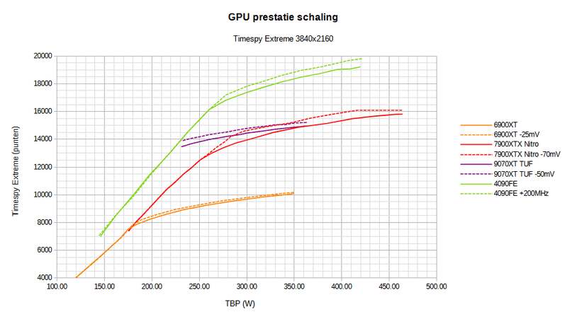

Een prestatie/efficiëntie schaling met Timespy Extreme heb ik trouwens ook gemaakt.
Dat zal ik in een volgende post neerzetten. Het leek mij beter om dat te splitsen omdat het anders onoverzichtelijk wordt in deze toch al lange post.
Kort gezegd is mijn oordeel dat de RX9070XT een soort RX6800 achtige kaart is op steroïden 8) .
Vanuit een tweakers/tuning/hobby oogpunt is dat mooi nieuws, want het extra vermogen leent zich goed voor waterkoeling. Vanuit het oogpunt van een consument betekent het dat de kaart ook veel goedkoper gemaakt had kunnen worden. Maar zoals we inmiddels weten, is het voordeel van een oversized ontwerp dat het ook veel stiller afgestemd kan worden, zonder veel prestaties te verliezen.
Tot slot de pro's en con's op een ritje, waarvan sommige uiteraard een persoonlijke voorkeur is (ook over AMD in het algemeen):

Dit is een post dat ik graag al een jaar geleden had willen maken in het grote "RX7XXX ervaringen & discussie topic", maar waarbij ik steeds niet aan toe kwam om alle meetdata te sorteren, te bewerken en netjes in grafieken over te zetten.
De 9070XT is het nodige zetje geweest om de bezem eens door de chaos te halen en van alles een mooi overzicht te maken. Cumulatief is dit een hoop werk geweest, maar het heeft mij ook veel inzicht gegeven en is het monniken werk meer dan waard geweest.
Het draait hier om de prestatie & efficiëntie schaling van de 9070XT, 6900XT, 7900XTX en 4090FE.
De gebruikte benchmark hiervoor is Timespy Extreme 3840x2160.
Ik denk dat Nomad en Speedway beter zijn voor hedendaagse spellen, maar om een vergelijking mogelijk te maken met voorgaande GPU generaties is de keuze gebleven bij Timespy Extreme.
Daarnaast speel ik hoofdzakelijk spellen waarvan de ingame clock beter met deze benchmark overeenkomt.
Voor het loggen en uitlezen van de meetdata is HWinfo + GenericLogViewer gebruikt.
Daarbij zijn de gemiddelde clock, core voltage, core current, corepower, PTT, TBP berekend en waar nodig omgerekend. De 6900XT bijvoorbeeld gebruikt de PTT als powerlimiet instelling en voor een goede vergelijking is dat met een weloverwogen/geschatte factor omgerekend naar TBP.
Mijn ervaring is dat de telemetrie van AMD heel aardig klopt en betrouwbaar is.
Bij Nvidia kaarten wil de TBP nogal eens afwijken, met name aan de onderkant richting het rustverbruik.
Maar ik denk dat de nauwkeurigheid bij de Founders editie beter voor elkaar is dan een AIB model.
Het zou natuurlijk mooi zijn geweest als het TBP verbruik met een Nvidia PCAT of een Powernetics v2 meetapparaat gemeten kon worden, maar het is ook slechts voor de hobby wetenschap. Sowieso is een tendens of trendlinie wel uit de resultaten te halen.
Ik wil hiermee benadrukken dat een 1:1 vergelijking tussen AMD en Nvidia minder betrouwbaar is dan tussen de AMD kaarten onderling.
Naast stock heb ik ook de resultaten van een kleine tot middelgrootte UV erbij gezet.
Stock = hele lijn, met UV = streepjeslijn.
Mocht er iemand moeite hebben met het onderscheiden van de grafieken door kleurenblindheid of slecht zicht, laat het mij dan even weten. Dan zet ik er individuele grafieken bij.
Score versus TBP

Dit is eigenlijk hetzelfde als de 1e grafiek, maar door het opnieuw tegen het verbruik uit te zetten wordt het optimum beter zichtbaar. Waar ik al bang voor was met de 9070XT is hier goed te zien. De powerlimiet gaat niet laag genoeg om de piek efficiëntie zichtbaar te maken. Noes.. -O-
De tendens lijkt op dat van de 6900XT, dus mijn schatting is dat het optimum ergens rond 190-200Wtbp ligt. Let wel, dit is dus voor een Timespy Extreme 2160p achtige belasing.
Verder is wel duidelijk dat de 9700XT héél ver gepushed wordt met 350Wtbp of meer.
Het is eigenlijk een chip dat beter tot zijn recht komt met 200-250Wtbp, dus een dimensionering van een RX6800 of RX7800XT.
Prestatie/watt uitgezet tegen coreclock
