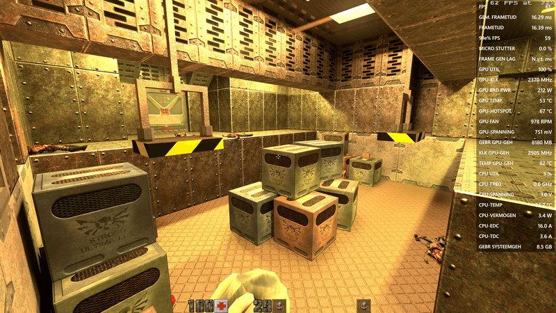

Lord_Dain schreef op zondag 9 maart 2025 @ 12:39:
Jazeker, maar het valt me nu nog mee.. met de 6000 series was het idd vaak PC opstarten en dat heb ik tot op heden nog niet hoeven doen. Moet je wel gaan doen als je het idee hebt dat er zaken niet kloppen na zo'n crash (bv. hele rare waardes in metingen, lagere kloksnelheden etc).
Opnieuw opstarten is misschien het meest verstandige.
Met de 6000 series heb ik ook meegemaakt dat er verschillen ontstonden (ook zonder klooien aan de kaart met UV enz.) binnen in de "spellen" profielen van Adrenaline.
Dat er bijvoorbeeld in een profiel van een spel/toepassing op 2550mhz stond i.p.v. een ingestelde 2400mhz in de "algemene" settings.
Dus dat misschien ook checken tussendoor/sporadisch.
Quake 2 RTX met eerder genoemde ingame instellingen.
-90mv -500 core -30% power.
Zoals afgebeeld dus 72% van 4K resolutie om 60 fps vast te houden, die 72% schommelt uiteraard iets.
Ram zit toch niet op 76 graden (niet onder de 80) zoals ik eerder claimde, misschien in deze game iets warmer.
Maar het is hierbinnen nu ook iets warmer.
Deze waarden in overlay zijn vrij consistent sinds een half uurtje ingame.
750Mv op de GPU :P Volgens mij ging mijn 6800XT niet zo laag.

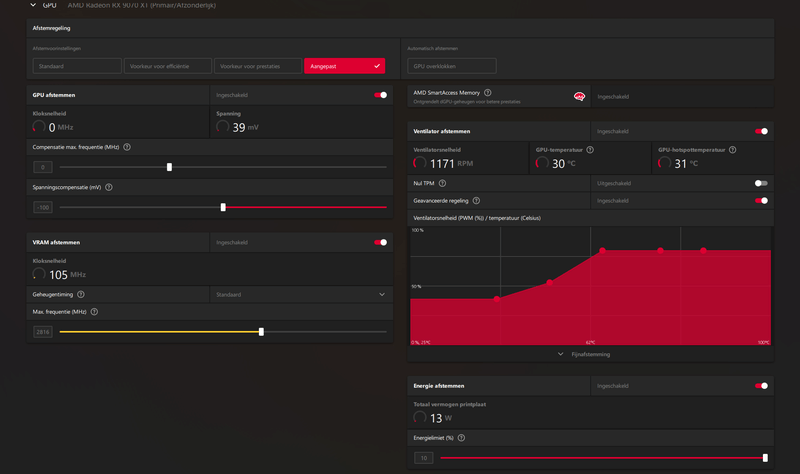

Lord_Dain schreef op zondag 9 maart 2025 @ 13:44:
Vraagje; blijft bij jullie de temp op memory tijdens idle ook 60+ graden?
Ik vind het wel apart. Mogelijk is het handiger om de zero RPM mode op de Red Devil uit te schakelen omdat die pas inkicked als de GPU temp 60 graden of hoger wordt..
Ongeveer wel.
Heb nog een custom fan curve gemaakt zodat de Reaper niet over de 900-1000 rpm gaat tijdens het opstarten van games.
Afbeeldingslocatie: https://tweakers.net/i/jQ6VNg8iMrNa5ToTd6ayCPx90i8=/800x/filters:strip_exif()/f/image/YmNtbchGi5W5EahlrUgMF572.png?f=fotoalbum_large
Max 86 graden vram max 71 graden hotspot hier mee met -500 -90mv -30%
Ik hoor nu meer/steeds iets (een soort "klik") met het opspinnen van de fans vanuit stilstand, tijdens gebruik ook iets wat volgens mij een PWM modulatie is.
Alle 3 de fans doen het.

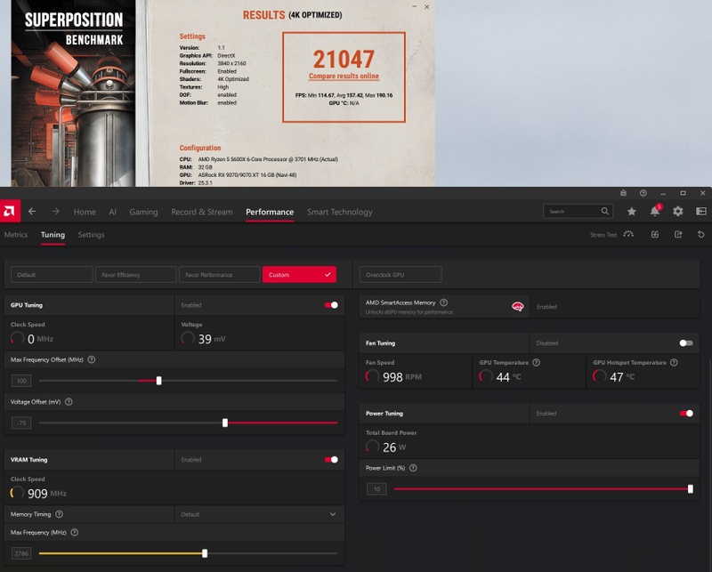

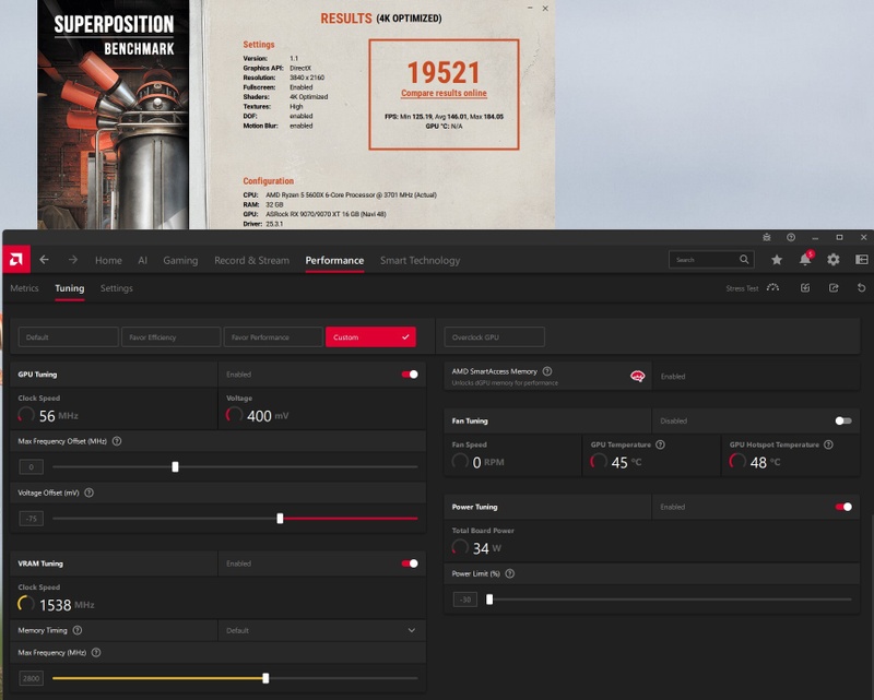

Afbeeldingslocatie: https://tweakers.net/i/1lBhOXncrhk8iwADmEgbXU27M_A=/800x/filters:strip_icc():strip_exif()/f/image/rVYHl2srbYZh38S6vEeOa5wg.jpg?f=fotoalbum_large
Het heeft even gekost maar een betere score dan dit ga ik niet krijgen met mijn ASRock 9070XT Taichi.
Draait verder stabiel gelukkig :9
Ok ook nog even gekeken hoe zuinig ik hem kan krijgen en ik verlies maar 1% van het resultaat in superposition (stock was 19752). Maar wel mag 240 watt aan verbruik :) Denk dat ik hem hier maar op laat staan :).
Afbeeldingslocatie: https://tweakers.net/i/DUQ4lh99Je1ZUQ0kro2smlMqzNM=/800x/filters:strip_icc():strip_exif()/f/image/586XpuzwqLhn4SbGVN4UqiU2.jpg?f=fotoalbum_large
[ Voor 36% gewijzigd door pr0mo op 09-03-2025 15:51 ]

pr0mo schreef op zondag 9 maart 2025 @ 15:05:
Wauw, als het geheugen stabiel blijft met zo'n undervolt is dat wel erg netjes! Is het ook stabiel in 3DMark Steel Nomad?
  • pr0mo
  • Laatst online: 19:54
griffz schreef op zondag 9 maart 2025 @ 16:44:
Zeker, die heb ik gebruikt om hem af te stellen daarna wat andere benchmarks gedaan ter verificatie.

Lord_Dain schreef op zondag 9 maart 2025 @ 14:41:
Ahem.. geen idee hoe Derbauer -200mv werkend krijgt met een +10 PL, als ik dat instel dan stuitert mijn fps en power usage alle kanten op en daarna is het crashhh... :D
Dat krijgt ie ook niet. In 1 game is het stabiel-ish maar crasht de game alsnog. Met -150 bleef de game wel lopen (zeg ik uit m'n hoofd), maar 1 game is natuurlijk totaal geen test. Dat kan net toevallig goed gaan.

MrGeitt schreef op zondag 9 maart 2025 @ 16:50:
De psu is een Seasonic Prime GX-1000, ga ervanuit dat dat meer dan voldoende moet zijn.
Ik merk namelijk wel dat als ik aan het tweaken ben, dat in super position ik een score can 21595 kan krijgen met de volgende instellingen:
+150Mhz
-150mV
+10% pwr
2800 memory
Maar als ik dan een nomad draai crasht ie direct.
Dan drna een 30% pwr instteling geprobeerd.
in super position draait ie stabiel hier op:
+100Mhz
-100mV
-30% pwr
2750 memory
In nomad stabiel, maar start een spel op en duurt max 4min voordat ie crasht.
Btw het spel is niet eens zo’n technisch hoog staand iets.
Is gwn Minecraft met wat shaders en txt packs en zo’n 400 mods.
Die psu is inderdaad goed dus daar mag het niet aan liggen.
Superposition is niet zwaar voor amd kaarten. Ik kan met RDNA2 kaarten met SP ook veel hoger clocken dan met timespy.
En SP gebruikt veel nieuwe dingen die gpu's vandaag de dag kunnen niet (TS overigens ook niet). Nomad doet dat wel net en Speedway ook al veel meer al is die meer op RT gericht.
Dus ik zou met nomad en Speedway testen kijken bij welke hij eerder crashed en dan de stress test versie pakken.
Als dat dan stabiel was ging ik altijd nog 20-25mv omhoog voor 24/7 stability.
Gezien hoe de 9070 XT gepushed is zou ik zelf geen + offset gebruiken eerst mem pc zoeken dan daar 50mhz van af en dan zo veel mogelijk undervolten. Ik gok dat dat de beste prestaties geeft.

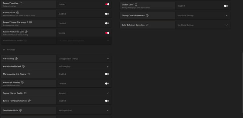

HugoBoss1985 schreef op zondag 9 maart 2025 @ 18:00:
Cap doe ik gewoon in de AMD drivers (framerate limit)
Tab "spellen" dan "beeldkwaliteit" en dan "framesnelheiddoelcontrole" (leuk woord voor galgje)
Dan hoef je het ook niet per game (ingame) te doen.
Met Quake RTX vind ik TAA juist weer mooier... weet niet goed hoe ik het moet omschrijven maar anders zien alle textures (alles) er een soort grainy uit.
Misschien ben ik blind, maar ik die optie nergens? Ook in het Engels bij mij:
Afbeeldingslocatie: https://tweakers.net/i/PR-eLdl5nbNLTmqGCqa250bdi70=/800x/filters:strip_exif()/f/image/JOxXGP0mssfcvH3bjnnZmk3M.png?f=fotoalbum_large
Afbeeldingslocatie: https://tweakers.net/i/azUSB931xZCGD3fVYr-R3a9_ah8=/800x/filters:strip_exif()/f/image/yBakPFzf6Xt7KAnJbNJDPQST.png?f=fotoalbum_large
Ik zie wel dat AMD Chill, maar dat kun je weer niet gebruiken met latency booster.
Dan heb ik ook nog het volgende als ik in Star Citizen in game zit:
Afbeeldingslocatie: https://tweakers.net/i/Jylu_pT6PGJv4cmPctaa2PKezmc=/800x/filters:strip_exif()/f/image/Efd3Bu5rIjrCiJnZgLPoEdhV.png?f=fotoalbum_large
Echter, staat de resolutie gewoon goed in-game. Gewoon niet supported dan denk ik?

Niet in een game profiel (je zit nu in star citizen profiel) maar gewoon in het hoofd tabblad "beeldkwaliteit"

Astennu
Lord_Dain schreef op zondag 9 maart 2025 @ 17:16:
Ik heb dus de Red Devil die derbauer ook in t filmpje heeft. Valt mij op dat hij niet aan de memory lijkt te zitten en toch hoge clocks haalt. Op het moment dat ik boven de 2600 ga zitten dan wil zelfs Superposition het niet doen, dus ik heb de indruk van alle posts hier dat op memory niet veel te halen is.
Ik ben aan het strugglen met de juiste volgorde van het testen. Bij de RX Vega en 6000 series was het vooral een kwestie van eerst de stabiele undervolt zoeken en daarna kijken hoever je qua frequentie kan pushen.. in de nieuwe AMD suite kan je ook spelen met de powerlimit.. maar wat ik niet snap, de powerlimit verlagen is toch ook de spanning verlagen? Of werkt dat niet zo?
Vega en RDNA1 waren ook iets meer statisch in te stellen via wattman (al had de 5700XT trouwens ook al een curve het was daar wel makkelijker en bij Vega kon je 7 stappen instellen) RDNA2, 3 en 4 werken veel meer met target clocks en voltages volgens een bepaalde curve. En dan moet je echt gaan kijken in hwi wat voor een resultaat dat heeft. Als je dan ineens zegt +100 MHz schiet je voltage ineens ook omhoog waardoor je weer op het stock voltage zit maar dan wel met 100mhz extra.
Andersom werkt dat ook dat als je de max target clocks verlaagd hij een lager voltage op de curve pakt en de kaart dus zuiniger is.
Dus je moet moet eerst je clock bepalen die je wilt halen en dan met de waardes gaan spelen en blijven controleren of je niet ineens hoger clockt want als je dan Bv - 50mv doet komt er power budget vrij temps worden lager grote kans dat de clocks dan omhoog gaan.
Als uv bij gelijke clocks als stock je doel is moet je dus goed naar de waardes blijven kijken tijdens het testen. Ik gebruikte dan windowed mode om dat te bepalen en ging daar na wel full screen de stress test doen.

HugoBoss1985 schreef op zondag 9 maart 2025 @ 21:06:
Het wordt zelfs iets luider naarmate de fans (van de videokaart) in de video harder gaan draaien.
Misschien is dat het, in ieder geval dank voor je input.
Ben benieuwd wat anderen er van denken.
Ik heb ff op de productpagina gekeken om te bevestigen wat ik hoorde, dual-ball bearing. Dan heb je altijd dit.
Ze gaan daarentegen wel lang mee, maar ja...
En waarom niet, je maakt toch niets kapot door er zelf iets op te fabriceren? Als je goed bent met bematen, dan wil ik nog wel zelfs wat voor je tekenen in CAD.
Dat is toch abitrair? Of je nu kijkt naar de spanning of de frequentie, het gaat om het V/F punt ergens op de curve. Welke weg beter gekozen kan worden hangt van het doel af: maximale OC of maximale efficiëntie.
Maximale OC: power limiet op max, optimum geheugen vinden, F-offset verhogen en kijken of de klok nog wilt toenemen. Zo niet, dan F-offset verlagen tot het punt dat de klok afneemt. Daarna de V-offset verlagen tot het punt van pseudo stabiliteit en weer wat terug laten vieren. Doe dit zowel voor een lichte als zware belasting i.v.m. een spanning versus evt. stroom limiet. Hoe meer soorten belastingen daarvoor gebruikt worden, hoe duidelijker de grenzen in kaart gebracht kunnen worden.
Maximale Efficiëntie: heeft wat meer werk nodig. Mijn aanpak daarbij is om eerst de prestatie/watt schaling in kaart te brengen. Stock en ook met een stabiele UV. Dan wordt het optimum zichtbaar in een grafiek. Vervolgens de max. klok verlagen naar dat punt.
Met RDNA4 is dat spijtig genoeg niet meer mogelijk en wordt het een stuk lastiger gemaakt.
Voorheen kon je namelijk naar gelieve een Fmax instellen en daarbij de prestatiescore noteren.
Nu is het alleen via een omweg mogelijk met een powerlimiet..en is het tot ergernis toe ook heel beperkt.
Ik ben van plan daar naar te kijken en hoop dat er genoeg van de curve zichtbaar wordt. Mijn vermoeden is dat het gedrag hetzelfde is als bij Nvidia en RDNA2 & 3. Dus dat de 'offset' in de praktijk een tilt functie is van de V/F curve (instelwaarden worden door de firmware/driver genegeerd onder een bepaald punt)
Hierna is het een kwestie van de powerlimiet en V-offset verlagen tot dit optimum.
Afhankelijk van welke spellen je speelt, kan dat dus meer spannings gelimiteerd zijn of meer stroom gelimiteerd. De 9070XT heeft een relatief laag core aantal en zal dus niet snel tegen de TDC limiet aanlopen. Ergo: kies een spel uit de collectie dat maximaal vermogen trekt. Eentje die zoveel mogelijk cores aan het werk weet te zetten.
De Nomad benchmark is een goede uitgangspunt voor een zware none RT belasting.
En Speedway voor een zware RT belasting.
Ik vind verder Diablo 4 prettig om een bepaalde UV te testen. Het maakt relatief veel gebruik van het geheugen en kan daarbij de GPU klok lekker hoog laten komen. Het is een redelijk mix van gebieden die een lichte en middelzware belasting vormen. En door het heen en weer teleporten/overgaan zijn transients te creëren. Kortom lekker dynamische last.
Wat betreft de power limiet: P = U*I. Je verlaagt dus het product van spanning en stroom.
Verder is het ook belangrijk om dit in het achterhoofd te houden: P= U^2 / R.
Het vermogen schaalt kwadratisch met de spanning, dus het verhogen of verlagen daarvan (lees: V-offset) heeft veel invloed op het verbruik. De interne weerstand van een chip is afhankelijk van de temperatuur, maar zal niet veel verschillen (dat is waar de meeste verliezen vandaan komen >60°C).
De RX9070XT (OC modellen) lijken al redelijk maximaal te zijn afgesteld. De winst is minimaal versus het vermogen dat daarvoor nodig is. Ik kom met de TUF amper vooruit.
Omgekeerd is dat ook de reden waarom het zo fantastisch efficiënt te krijgen is.
Sorry voor de wat lange reactie trouwens. Als ik eenmaal aan het schrijven ben komt het een en het ander erbij kijken. De technische kant van het tunen is ook niet in een notendop samen te vatten.
Hopelijk leest het makkelijk en is het ook begrijpbaar.

  • rickhol
  • Registratie: September 2016
  • Laatst online: 15-04-2025
Brozef schreef op maandag 10 maart 2025 @ 12:21:
Ben benieuwd of dat ook door een steel nomad stress test komt / Speed way voor RT workload. 1 loop van 20 runs is dat.
nope steel nomad niet. moest het naar -90mv zetten voor de benchrun te complete. maar in games werkt -100 wel.
Afbeeldingslocatie: https://tweakers.net/i/HfsClZBbOrBU_Ywxi-1LIobvvQ4=/800x/filters:strip_exif()/f/image/8PNmLDB3wxVKynSvmCdal9sZ.png?f=fotoalbum_large
maar het is best wel grappig want als ik -100 mhz doe op de gpu krijg ik deze score:
Afbeeldingslocatie: https://tweakers.net/i/j4bwtvT02slwkW8wqIzDm7w0aCs=/800x/filters:strip_exif()/f/image/unKyWPXLfS21UESd3MfLlwq4.png?f=fotoalbum_large
[ Voor 23% gewijzigd door rickhol op 10-03-2025 13:38 ]
