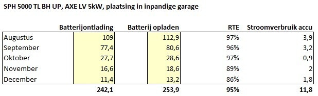

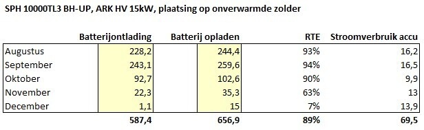

Hierbij een screenshot van een excel sheet dat ik heb gemaakt om eea in kaart te brengen qua energiegebruik in mijn huis (En Growatt er mee te schoppen), daar zie je heel goed dat de energiestromen verplaatst zijn binnen mijn huis, maar vooral slechter zijn geworden sinds ik de omvormers gescheiden heb tussen batterijsysteem en PV.
Helaas heb ik niet bijgehouden op welke momenten welke firmware versies aangewezig zijn geweest waardoor niet te achterhalen is hoeveel invloed de firmware versie heeft.
Volgens mij is mijn oude 7 Kw systeem tot versie 0010 van inverter gekomen en slechts tot versie 4 van de batterij.
Met de 10 Kw inverter is de inverter snel naar 0012 gezet en uiteindelijk naar 0014 en de batterij via 5 naar 9 gegaan.
Afbeeldingslocatie: https://tweakers.net/i/Fa9wcS-DUdBBRf0XetZ0a4CFJwE=/800x/filters:strip_exif()/f/image/AL18npFey36gnt1si7cH7nIg.png?f=fotoalbum_large
Ik heb in de diverse kolommen met Corr. geprobeerd de cijfers van het systeem terug te rekenen naar een wat als de efficiency van de batterijen op 86% zou zijn gekomen (Dus minder batterij ontlading want verlies, minder huisverbruik).
Maar zelfs dan zijn mijn verbruikscijfers echt mega omhoog geschoten sinds het gebruiken van 2 gescheiden omvormer wat Growatt echt nog moet fixen :(
Als je ergens vragen over hebt geef ik graag een toelichting :)

Mijn RTE wil ik per maand bij gaan houden, de gegevens die ik tot nu toe heb:
Batterijontlading Batterij opladen RTE
Augustus 228,2 244,4 93%
September 243,1 259,6 94%
Oktober 92,7 102,6 90%
November 19,8 30,8 64%
December
Gemiddeld 583,8 637,4 92%
Ik heb een SPH10000TL3 BH 3-fase met 15kWh aan opslag.
Hoe ik mijn standby vermogen moet opzoeken heb ik nog geen idee van...
Vorige maand waarbij ik nog de nacht doordraaide had ik een verbruik van rond de 250W voor het gehele huis.
Dit wijkt niet veel af met begin dit jaar toen ik nog een Omnik omvormer had hangen die geen standby verbruik had.
Mocht ik ergens kunnen kijken hoor ik het graag.

Pizzalucht schreef op zaterdag 13 december 2025 @ 13:45:
Zie je op de smart meter wel het telefoonicoontje af en toe verschijnen? Bij mij was de meter dus gewoon kapot, dus dat is ook een optie. Zou je voor grap eens kunnen kijken wat het lot nr is van je meter?
Eindstand bleek hier de meter ook het probleem. Onder garantie is de Eastron vervangen voor een Chint en dit werkt meteen.
Ook AI schedule meteen aangezet. Wat mij opvalt is dat de grafiek wel duidelijk aangeeft wanneer hij wil ontladen naar het net, maar niet wanneer hij gaat laden. Iemand hier ervaringen mee of kijk ik er overheen?

Voor de geïnteresseerde, cijfers :)
Afbeeldingslocatie: https://tweakers.net/i/Ww4L7R7Q_5kEObbRAEr8wAJiYQg=/fit-in/4920x3264/filters:max_bytes(3145728):no_upscale():strip_icc():strip_exif()/f/image/XFiHtErKIRcn6P6brdoammmr.jpg?f=user_large
Afbeeldingslocatie: https://tweakers.net/i/jW0r1N43TDuqpz0yY2CjTaBpk0A=/fit-in/4920x3264/filters:max_bytes(3145728):no_upscale():strip_icc():strip_exif()/f/image/GkviZEOIc6gIYbo0x5oeaUBL.jpg?f=user_large
LG-HM123MR-U34 | LG-G12WL (ARTCOOL Stylist) | Lucht WTW met warmtepomp | 12 kWP Oost-West | Growatt SPH-10000TL3 BH-UP | 15kWh Growatt ARK High voltage

  • Laatst online: 21:52
Erg mooi overzicht! Hoe heb jij het stroomverbruik kunnen bepalen? Ik heb zelf ook een ARK Herken de RTE cijfers
_/-\o_

konehead schreef op vrijdag 16 januari 2026 @ 13:53:
_/-\o_
Gewoon via de Shine app op de mobiele telefoon.
"Vermogen|Hoeveelheid energie" tabblad (is default)
Weergave maand kiezen;
En dan rustig inzoomen en scrollen met je vingers;
Vervolgens kan je de staven aantikken en de waardes aflezen.
Afbeeldingslocatie: https://tweakers.net/i/7dr4sOKOOuAORYh7HdDtxdkVojc=/fit-in/4920x3264/filters:max_bytes(3145728):no_upscale():strip_icc():strip_exif()/f/image/2HYz0ueT1Nwd6ysUDsIJrSrE.jpg?f=user_large
(Deze weergave heb ik in de web-interface niet kunnen vinden)
