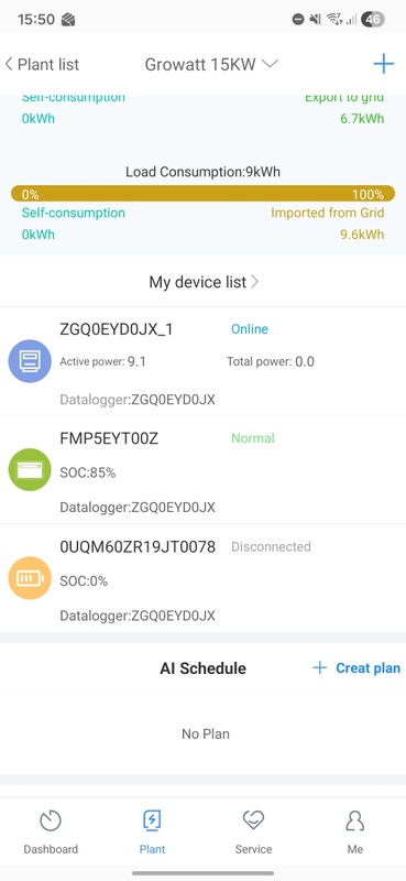

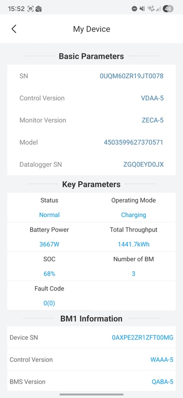

Ik heb sinds april 2025 15KW APX batterij en een 3-fase omvormer.
Ik zie de laatste dagen regelmatig deze fout: bij de batterij staat de SOC op 0% en de installatie ervan is "disconnected". Af en toe tussendoor is ie weer online, maar altijd functioneert het geheel wel goed.
Wat moet ik hiermee doen?
Afbeeldingslocatie: https://tweakers.net/i/2W013yAHlcuBiH-PAzkX_tzbYps=/x800/filters:strip_icc():strip_exif()/f/image/VGhD9cIjQxhSmbIb3m1ZtyEF.jpg?f=fotoalbum_large

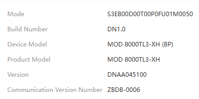

Daarnaast is dit de firmware situatie:
Afbeeldingslocatie: https://tweakers.net/i/PTjVHtdyYcXRUfQ_CA8Pg7pKGBg=/x800/filters:strip_icc():strip_exif()/f/image/3UGH82Dq0VsJTRw3fjsalqtZ.jpg?f=fotoalbum_large
Is deze versie niet "oud"?
Kan ik zelf nieuwe firmwares installeren?

fwinters schreef op donderdag 26 februari 2026 @ 15:53:
Growatt mailen en vragen dat ze hem updaten.
Service.nl@growatt.com als ik het goed heb.
Ik zit op versie 17 dus die van jou is antiek

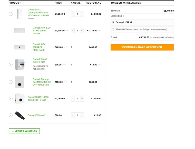

Hallo allemaal,
Bij toeval hier terecht gekomen, Ik zie bijna door de bomen het bis niet meer wat nou een goede opstelling is om te nemen welke ook toekomst gericht is ( en niet gelijk 10k kost ) Ik heb al een Growatt omvormer de MOD-9000TL3-XH welke helaas niet compatible is met de APX batterij. na een tijdje gesneupt te hebben kom ik op de 2 volgende opties, de eerste van stralend groen ( zo hou ik het bij Growatt en kan ik nog wat met HA spelen.
1.Afbeeldingslocatie: https://tweakers.net/i/4wncI1MO0WYExdSse3y3Lvs7ohA=/800x/filters:strip_icc():strip_exif()/f/image/UGF51UfkJEq0kyXcUpYGPrda.jpg?f=fotoalbum_large
2.
Afbeeldingslocatie: https://tweakers.net/i/vGnTHR_LpZjulup43Q4h0aAKWIY=/800x/filters:strip_icc():strip_exif()/f/image/Q3m6I0A4XVpls1nyWN4tn5QQ.jpg?f=fotoalbum_large
En de Pylontech met een Solis omvormer en Backup ingebouwd bij zonnigewinkel.
Qua prijs zijn ze ongeveer gelijk alleen heef de Pylontech 5kwh extra.
Heeft iemand hier ervaringen mee, of is iedereen hier zo tevreden met Growatt dat andere merken niet interessant zijn, of heeft jiost Growatt grote minpunten tov een Solis.
Doel is iig zoveel mogelijk eigen stroom te gebruiken en evt te verhandelen :-)

Reaper.JA2 schreef op donderdag 19 maart 2026 @ 15:28:
Kun je het zelf installeren?
Als je toch al kijkt naar een nieuwe omvormer, waarom geen Growatt Axe bijv? Lijkt betaalbaarder dan de ARK en de APX.
Dat is low voltage, meer verlies dan high voltage. Van 1 5kwh module is er maar 4 effectief

Sjoerd_r schreef op donderdag 19 maart 2026 @ 15:05:
Hallo allemaal,
1.[Afbeelding]
2.
Waarom denk je dat jouw Growatt MOD 9000 TL3-XH niet geschikt is voor de APX batterij? Dat is hij namelijk wel.
  • MuadDib007
MuadDib007
Smart Home Enthousiast
Guust Flater schreef op donderdag 19 maart 2026 @ 16:40:
Was dat niet het verschil tussen de gewone en de BP variant?
Die laatste ondersteunt officieel de APX.
De andere heb ik bij stralendgroen wel eens gelezen dat die het ook zou kunnen maar dan moet er iets met de instellingen gedaan worden maar wat weet ik zo niet.
Heeft de "gewone" XH wel een neutraal aansluiting voor de batterij?
Growatt MOD10KTL3-XHBP met 30 kWh APX HV en 8,3 kW Solar, BLIQ, Remeha Elga Ace 4kW, Atlantic Explorer V4 200LC. Aux Wifi modules, Bluetooth Proxy's, Tablets en ESPSomfy-RTS voor Home Assistant: Webshop
  • Guust Flater
  • Laatst online: 13-11 17:04
MuadDib007 schreef op donderdag 19 maart 2026 @ 17:35:
Nee, BP staat voor de variant voor de back-up box. Maar dit is redelijk willekeurig. De mijne heeft geen BP aanduiding in de produktcode, maar wanneer je het device serial number bekijkt in de web omgeving , dan geeft hij wel aan dat het een BP model is. In de Shinephone app geeft hij dit niet aan. Wanneer je de instellingen verandert, dan staat de Back-up mogelijkheid er wel tussen. Ik heb dus wel de Back-up box draaiend.Afbeeldingslocatie: https://tweakers.net/i/RjNneuvlswqA3XNVtrrARB5ib9I=/800x/filters:strip_icc():strip_exif()/f/image/DeZQ4xxmAXHjFji1dp7rN902.jpg?f=fotoalbum_large
[ Voor 26% gewijzigd door Guust Flater op 19-03-2026 18:32 ]
  • TheWalrus
  • Laatst online: 13-11 14:14
Guust Flater schreef op donderdag 19 maart 2026 @ 18:18:
Nee, BP staat voor de variant voor de back-up box. Maar dit is redelijk willekeurig. De mijne heeft geen BP aanduiding in de produktcode, maar wanneer je het device serial number bekijkt in de web omgeving , dan geeft hij wel aan dat het een BP model is. In de Shinephone app geeft hij dit niet aan. Wanneer je de instellingen verandert, dan staat de Back-up mogelijkheid er wel tussen. Ik heb dus wel de Back-up box draaiend.[Afbeelding]
Kijk of je naast de Bat+ en de Bat- een Bat N aansluiting hebt. Zo ja dan APX zo nee dan de ARK.
Oost Friesland [Growatt MOD 6000 7,9 kWp 12*Oost(4680wp) 10*West(3200wp)] [ARK 10kWh Thuisbatterij] PV Output | [Intergas Xource 7kW]
  • TheWalrus
Wat vinden we trouwens van GroEnergy Shinephone Beta app van Growatt. Nu in beta stadium maar ziet er een stuk gelikter uit dan de ShinePhone app.
[ Voor 8% gewijzigd door TheWalrus op 19-03-2026 19:27 ]
  • Sjoerd_r
  • Laatst online: 21-06 10:04
Die van mij is inderdaad niet geschikt voor de APX omdat ik de Bat N aansluiting niet heb.
Blijft nog steeds de twijfel tussen de Growatt en de Solis.
