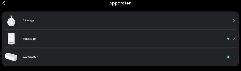

Nog even gekeken, onder tandwiel > apparaten. Mijn P1 meter is helemaal niet online. Als ik op de P1 meter klik wordt onderaan aangegeven dat ik wifi opnieuw moet instellen. Daar wacht ik nog maar even mee.
Afbeeldingslocatie: https://tweakers.net/i/AqbSRqlvlyxjdPUzot-pPxGW-9s=/800x/filters:strip_icc():strip_exif()/f/image/Rg8UPH7CULdMmuBxDK5NJYls.jpg?f=fotoalbum_large

Heb je onder apparaten een groen bolletje bij je P1 meter? (Zie mijn screenshot)

Hier een groen bolletje bij de p1, verder alleen het mac- address te zien, als ik de lokale api aanzet (die staat al aan, anders kan ik de data niet zien met de p1 tool) crasht de app.
Het probleem is nu bekend bij HW, heb het zojuist gemeld.

SolarEdge in HomeWizard

  • TFX77
  • Laatst online: 23:18
Holvoetn schreef op donderdag 25 december 2025 @ 17:57:
Waarom werkt Goodwe integratie dan wel in Home Assistant ?
Wat is daar dan zo anders aan ?
Ik vraag het me maar af ...
Ik ben ook "slachtoffer", voor de duidelijkheid, maar kan via HA wel verder.
Dan kan je wel eens je zelf in de weg zitten.
https://gathering.tweakers.net/forum/view_message/83456976
EV VW ID.4 77 kWh | EV VW e-UP! 32kWh | 3,38 kWp SolarEdge SE3000 | Oost 3x375 Jinko Solar 2x325W Technaxx | Drie HomeWizard PiBs 8,1 kWh | Voltdeer SR5000 (5,12 kWh) | LG 3,5 kW Dualcool Plus | 100L QH Boiler
