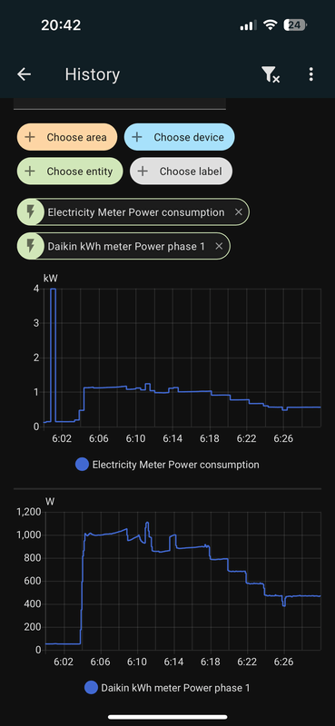

korte update: ik stoor mij eraan dat ik de 1:1/boost verwarming niet uit kan zetten. gisteravond, omdat ik in bad ging na flink douchen van de rest van de fam, heeft hij 6kWh (10KW gedurende een X periode) uit het net getrokken. Dat terwijl ik alle opties voor het uitschakelen en niet gebruiken van de boost verwarming heb ingesteld.
En ja, ik kan accepteren dat ik dan koud water krijg. Mijn voorkeur is dat ik de boost verwarming alleen handmatig aan zet.
maar goed. ik ga even kijken of ik nog iets over het hoofd zie.
overigens is mijn huidige COP 2,9 ongeveer. ik heb geen zuivere data omdat ik de energie verbruik en opwek nog niet door krijg via HA en de onecta app vertrouw ik niet zo.
Heb je niet een Homewizard (of ander merk) tussen stekker waarmee je de energieverbruik kunt monitoren? Heb je in iedergeval iets aan data.

ik heb meerdere sensoren op of voor de energiemeter. maar je zoekt het verbruik van de totale warmtepomp en daarnaast de energie die gegenereerd is.

Afbeeldingslocatie: https://tweakers.net/i/EdTEA_y6iMFc62cjrE1WAWwOYhU=/x800/filters:strip_exif()/f/image/luIpqrhen6ILUK6555HTC8vM.png?f=fotoalbum_large
Bovenste afbeelding: totale verbruik p1 meter (heb geen losse kWh meter voor de BUH), 2e afbeelding is alleen de WP (wel losse kWh meter). Je ziet even kort de BUH aangaan (hier 4kW), dan even niets, en daarna neemt de compressor het over. Als ik inzoom, is het iets van een halve minuut dat de BUH aan staat. Maar zonder denk ik dat de compressor niet aan zou springen.
In de winter met defrost is het iets van 2 min dat hij mee helpt, maar dat is bij de A3 afhankelijk van de stooklijn of hij dit wel of niet doet.

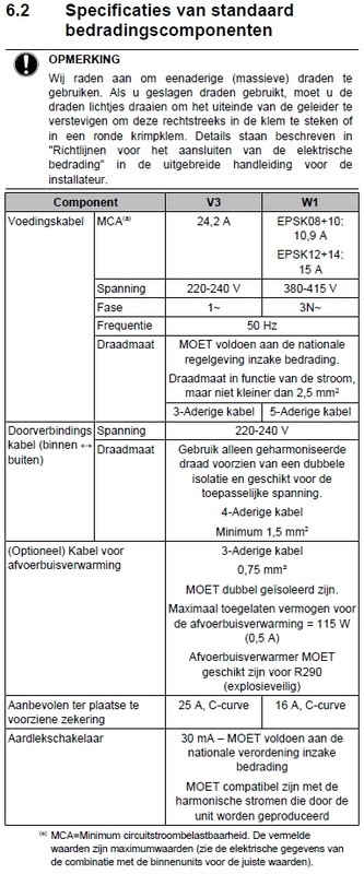

In de installatiehandleiding van Daikin (https://my.daikin.eu/cont...l_4PNL773384-1B_Dutch.pdf) staat hierover het volgende:
Afbeeldingslocatie: https://tweakers.net/i/3Ok9z6tsmgE2vkkaR_cmjK6d3Y4=/x800/filters:strip_icc():strip_exif()/f/image/wkjGCrjwPAkoIg1uQexeh0fr.jpg?f=fotoalbum_large

Vandaag voor het eerst gezien dat de Altherma 4 de back-upverwarming heeft gebruikt.
Nu heeft het vannacht gevroren en vanmorgen zag ik dat de achterkant bevroren was.
Kan het zijn dat de back-upverwarming wordt ingezet bij het ontdooien?

ik heb gisteren ook de eerste ontdooicyclus gehad. schrok me rot, allemaal "rook" naast het huis haha!
daarbij heb ik niet gezien dat het op de backup unit was. stroomverbruik was zo goed als hetzelfde.
mag ik vragen hoe je bovenstaande gegevens uitleest?

BUH tijdens defrost is normaal gesproken maar kort, 2-3 min. Deze pieken zien er wel langer uit, toch?

Ik heb in de meterkast 3 kWh meters van HomeWizard laten plaatsen.
Back-upverwarmings pieken op de screenshot duren 20-25 minuten.
Maximum van de piek zit rond de 1060 Watt.

Hieronder vind je een overzicht van het elektrische verbruik zoals weergegeven in Onecta, vergeleken met de kWh-meters van HomeWizard. In de afgelopen week liet Onecta een 11,2% hoger verbruik zien.
Volgens HomeWizard zijn de kWh-meters MID gekeurd dus daar heb ik wat meer vertrouwen in.
