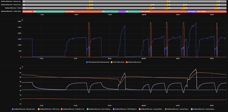

Ik heb helaas nog geen mooi dashboard in elkaar gepuzzeld. Wel heb ik de eerste storing te pakken.
De unit maakt geen warmte/warm water meer. Koelen werkt nog wel. Ik krijg de melding 7H-19 op beide standen. Wat zoveel betekend als de flow wordt niet gehaald, terwijl ik netjes de 20 l/m kan aflezen. Het opgenomen vermogen loopt ook niet op, blijft op 81W hangen. Tot nu toe wijst het er op dat de 4-weg klep in de buitenunit niet meer werkt/blijft hangen. Wat wel heel snel zou zijn, de unit is nog geen 2 maanden oud.

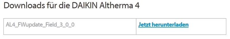

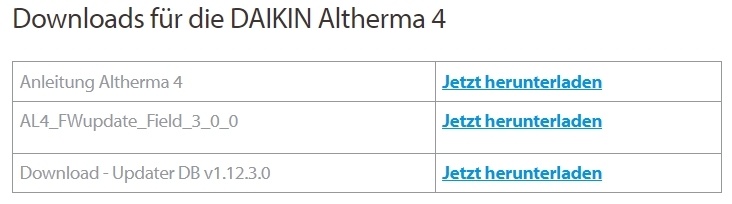

@unexpectedEOF
Zie in deze link alleen "AL4_FWupdate_Field_3_0_0"
3.0.0 zit al in de binnen unit
btw na 9 weken staat er in de onecta app eindelijk dat ik garantie heb tot 2031 :*)
[ Voor 12% gewijzigd door jumjum op 21-08-2026 13:18 ]

@unexpectedEOF Bij mij staat dat de user interface 3.0.0.
Ik heb geen WLAN gateway (neem aan wifi) in gebruik, deze is uit de machine gehaald tijdens de installatie. Heb de unit met vast internet aangsloten dus heb wel de "LAN-Gateway" als ik daar op klik is er geen informatie beschikbaar voor de firmware versie. Het printje heb ik wel nog gewoon, maar hun verhaal was als je vast aansluit kun je de wifi module er beter uithalen.
De link die je in voorgaande bericht schreef over updaten van de unit naar v4, daar kan ik alleen v3 vinden.. In welk bestand zit v4 volgens jou? en gaat dat over de MMI interface in de binnenunit?
Klopt als je naar de consumenten lijn belt is het bedroefend gesteld met de kennis van de dames en de opvolging, ze zijn heel aardig maar je hebt er weinig aan. In het begin heb ik naar belgie consumenten lijn gebeld, zij zijn een stuk verder met kennis in vergelijk met nederland.
In de onecta app staat bij service partner voor mijn unit een naam van een dame die op de profesionele kant van de help desk zit voor installateurs. Via haar is het aanpassen van de garantie naar 5 jaar wel gelukt.
[ Voor 31% gewijzigd door jumjum op 22-08-2026 12:57 ]

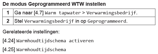

Warmwater - SWW run later?
Gisteren zou de boiler om 14.00 opgewarmd worden, maar deed dat niet, en begon uit zichzelf om 21.30 daarmee. Ook de desinfectie vandaag startte niet om de normale tijd. Toen ik deze naar later verzette, startte hij nog niet.....
Iemand een idee?
Blijkbaar ging hij nog heel even aan toen ik de desinfectie verplaatste (zie rare streepje rechts)

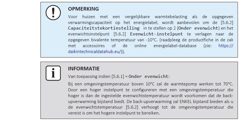

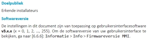

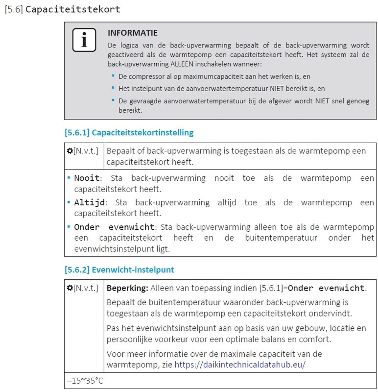

Op de website van Daikin staat een nieuwe versie van de configuratiehandleiding voor MMI-software v4.x.x.
https://www.daikin.nl/content/dam/document-library/configuration-reference-guide/heat/air-to-water-heat-pump-high-temperature/epbx10a9w/EPBX07(U)A.EPBX(U)10A4V.EPBX10A9W.EPBX14A4V.EPBX(U)14A9W.EPSX(B)07A.EPSX(B)10A.EPSX(B)14A.EPVX07(U)A.EPVX(10.14)(U)A4V.EPVX(10.14)A9W_Configuration%20reference%20guide.MMI%20v4.0.0=P7_4PNL773396-1D_Dutch.pdf
In paragraaf 6.8 worden de verschillende efficiëntiemodi voor het opwarmen van warm tapwater uitgelegd. Je kunt kiezen uit Zeer eco, Eco en Comfort. Ik ben benieuwd hoeveel verschil deze standen in de praktijk maken.
Afbeeldingslocatie: https://tweakers.net/i/CoxD0T2mDzQ4g0unA3Dgr_zbLKQ=/fit-in/4920x3264/filters:max_bytes(3145728):no_upscale():strip_icc():strip_exif()/f/image/zu9vO4PmMVHyJPkXsA0KbMyw.jpg?f=user_large
Nu maar afwachten tot versie 4.0 daadwerkelijk beschikbaar komt.

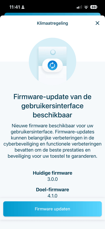

In de Onecta-app kreeg ik zojuist een melding dat er een update voor de gebruikersinterface beschikbaar is.
Aan de ene kant wil ik deze update graag direct installeren. Aan de andere kant ben ik een beetje huiverig voor de gevolgen. Bij de update naar versie 3.0.0 moest ik na de installatie nog enkele instellingen aanpassen. Ik weet niet of dat bij deze update ook nodig is.

Ik heb de update net gestart. Kreeg de melding ook binnen via Home Assistant.

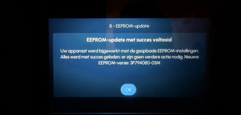

Geïnstalleerd. Gevolgen: 1. Benaming ruimte is gewist omdat het nu een keuze moet zijn. 2. SWW is gestart en voltooid direct/tijdens update op temperatuur schedule, terwijl dat niet aan de orde/ gewenst is, reden: wellicht omdat de actuele tijd wegvalt, dus warmhouden was niet gewijzigd. 3. Onecta niet meer bereikbaar indien vpn is ingeschakeld. 4. Storing 8H-09 reset onbekend. 5. Ok is onder 1 de 10,14,26,27,31,32,38 en onder 4 de 7 en onder 5 de 6,28.2,28.3,28.5 overig gebruik ik niet. 6. Balen, kan de storing 8H-09 niet weg krijgen, installatie spanningsloos gemaakt. 7. Opnieuw opstarten binnen daarna buitenunit is 8H-09 storing en tekst uit geheugen verwijderd. 8. Installatie lijkt weer normaal te werken en VPN op verbinden blijft Onecta bereikbaar. 9. SWW staat op comfort met ingestelde Hysterese. Als je wat anders kiest bijvoorbeeld Eco dan heb je een grotere hysterese.

Ook gelukt, heeft lange tijd geduurd.

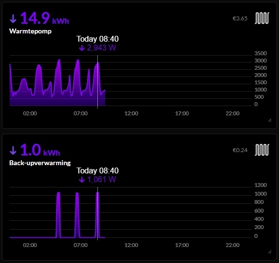

Nieuwe informatie via modbus naar HA:
- Koelmiddel temperatuur
Mijn SWW staat altijd al op warmhouden en is zo gebleven, niet aangesprongen.

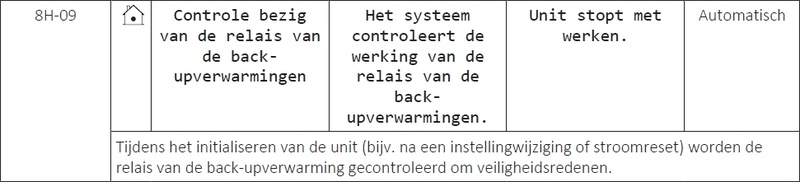

Gert12 schreef op woensdag 30 september 2026 @ 12:19:
Afbeeldingslocatie: https://tweakers.net/i/eSTzzHIzL3L9Cy7Ka8evbhGy73w=/800x/filters:strip_icc():strip_exif()/f/image/RCjOwCrvdOFD2sx3qBw0wJUm.jpg?f=fotoalbum_large

Spanningsloos gemaakt en daarna binnenunit In en daarna buitenunit In. Alles weer normaal, de tekst is uit geheugen automatisch gewist.
  • duinmunt
  • Registratie: Januari 2025
  • Laatst online: 09:32
duinmunt schreef op woensdag 30 september 2026 @ 11:53:
Vreemd. De warmtepomp is net klaar met het opwarmen van de warmwatertank. Daarna wilde ik de software-update uitvoeren.
Maar zowel in de Onecta-app als in Home Assistant is de melding voor de software-update verdwenen. De softwareversie staat nog steeds op 3.0.0.

Hier hetzelfde, ook geupdate maar nog steeds versie 3.0.0

Update gisteren via de app succesvol geïnstalleerd, duurde wel een flinke tijd en hij geeft nu versie 4.1.0 weer. Op de binnen-unit kreeg ik een melding dat de eeprom ook een update had gekregen.

Na te zien dat de thermische energie in HA niet meer klopte even op onderzoek gegaan.
Vanuit github voor de modbus integratie in home assistant:
⚠️ Warning
Do not update the MMI user interface firmware to 4.x (tested with 4.1.0) if you rely on the return water temperature, Delta-T, thermal power or CoP. After the update, input_42 no longer reports the real return water temperature (see above). As far as I know, there is no way to roll back the MMI firmware via ONECTA, so the update cannot be easily undone.

ook net de update gedraait naar 4.1.0
zie tot nu toe geen veranderingen.

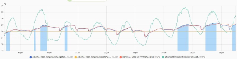

In Home Assistant zie ik af en toe dat de warmtepomp een defrost cycle start, terwijl het buiten ongeveer 20 graden is. Op GitHub (https://github.com/joklee/ha_daikin_altherma4_modbus/issues/107) wordt nu gesuggereerd dat discrete input register 17 geen onderscheid kan maken tussen een defrost cycle en het proces voor oil return/crankcase heating.

Vandaag update van 4.1.0 naar 4.2.0 wegens melding in Onecta, duurt ongeveer 10 minuten. Geen bijzonderheden gezien.

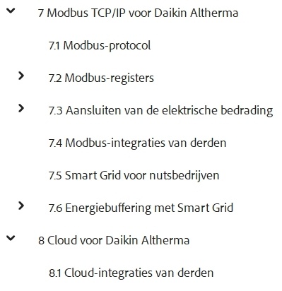

Nou die netwerkkabel is geen probleem. De 24 poorts switch zal letterlijk in een rack ernaast komen te staan.
Om de Modbus te activeren heb je daar een speciaal account voor nodig of werkt dat out of the box.
  • peterpv
  • Laatst online: 09:56
RogerSch schreef op donderdag 22 oktober 2026 @ 10:21:
Je hebt alleen de installeurs code nodig (5678 en staat ook in de gebruiksaanwijzing) en dan kun je in het menu bij 8.7 de MODBUS TCP setting activeren. Die setting is alleen beschikbaar als de ethernet poort in de binnenunit verbonden is met je netwerk en een IP adres krijgt.
Er verschijnt dan ook een icoontje in de display. Als je het icoontje niet ziet kan het zijn dat je de binnenunit opnieuw moet opstarten. Super simpel allemaal :P

  • maartenbx
  • Registratie: Oktober 2023
  • Laatst online: 22:20
Ik heb sinds een paar weken ook een Daikin Altherma 4, welke het op zich goed doet, zeker met de HomeAssistant integratie van joklee. Ik heb de bestaande heat pump flow card aangepast naar een versie voor de Altherma om in de gaten te houden wat hij aan het doen is:

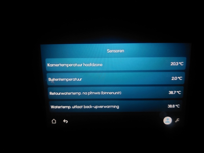

Afbeeldingslocatie: https://raw.githubusercontent.com/XMaarten/heat-pump-flow-card/main/screenshot.png
Nu valt het me op dat hij elke keer de BUH aanzet, terwijl dat volgens mij helemaal niet nodig is. Deze gaat pas weer uit bij een retour temperatuur van 24 graden. Dat duurt dus elke keer best wel lang vanwege het opwarmen van de vloerverwarming. Ik snap absoluut niet waarom hij dat denkt nodig te hebben, want er lijkt capaciteit genoeg te zijn van de compressor. 5.6.1 staat op 'tekort met evenwicht' en 5.6.2 op -6, terwijl het buiten nu nog rond de 10 graden is.
Zien jullie ook dat de BUH bij het starten van de verwarming wordt bijgeschakeld tot een retourtemperatuur van 24 graden, of is er iets bij mij verkeerd ingesteld?
De firmware van de MMI heb ik zelf geupdate naar 4.2.0, maar de buitenunit heeft firmware 23017708 en de mBuv versie 3.10. Weet iemand of dat de laatste versies zijn of dat deze misschien ook nog door de installateur geupdate moeten worden?

Ik ken de 4 niet maar heb zelf een 3. Daarvan is bekend dat als de retourtemperatuur onder de 25 graden komt dat de BUH wordt ingeschakeld. Let even op tussen de relatie van jouw stooklijn temperatuur en de ingestelde delta T. Voorbeeld: bij een aanvoer temperatuur van 30 is 5 je maximale delta T zodat je niet onder de 25 graden komt in de retour.
Weet je misschien wat hiervan de reden is? Met alleen de compressor lukt het hem volgens mij makkelijk om alles te verwarmen. Mij was verteld dat de BUH alleen voor zeer strenge vorst zou zijn, en niet om al bij een buitentemperatuur van 10 graden bij te springen.

Ik meen dat dit gebeurd om de compressor te beschermen. Maar er zijn anderen hier actief die meer detail kennen.
  • peterpv
Rojado schreef op zondag 25 oktober 2026 @ 18:14:
De Altherma 3 series gebruikt R32 als koelmiddel en kan daarmee niet (efficient) hoge watertemperaturen maken om het tapwater boilervat op 60 tot 65 graden te krijgen voor de Legionella ontsmetting. Dan springt de BUH dus bij om die 60 tot 65 graden wel te kunnen halen.
De Altherma 4 series gebruikt R290 (Propaan) en kan daarmee wel hoge watertemperaturen maken en heeft dan de BUH niet nodig voor de Legionella ontsmetting.
Wat ook kan is dat je warmtepomp systeem "bivalent" ontworpen is dus met een tweede warmtebron. Die tweede warmtebron is de BUH. Stel dat de warmtepomp alleen genoeg vermogen heeft om de woning warm te houden bij een buitentemperatuur van -5 C en hogere temperaturen. Dan is er bij - 10 C te weinig vermogen beschikbaar. Dan help de BUH met extra vermogen maar wel met COP = 1. Nu komt -5 C en lager niet vaak voor dus de invloed van die COP = 1 is beperkt. Met een bivalent systeem kun je dus uit met een WP met een lager vermogen en dat kan gunstiger zijn als ie dan ook tot een lager vermogen kan terugmoduleren (nuttig als het niet heel koud is).
Een andere functie van de BUH is als noodvoorziening, mocht de warmtepomp defect zijn dan kan de BUH je huis warm houden en voor warm tapwater zorgen.

Hier komt de BUH ook een enkele keer erbij, maar nooit lang. Kleine aanvulling, wanneer je een extern boilervat hebt (bv een liggend vat zo alsbij mij). Dan werkt de BUH alleen voor de verwarming. Het element in het boilervat wordt dan aangesproken als "booster heater".
Ik moest van de Daikin monteur de gewenste aanvoer temp inderdaad boven de 25 graden houden, anders zou de A4 alles op de BUH doen. Een of ander veiligheids ding.
Net als dat ik settings 4.11 op 7: "grote spoel externe leverancier" heb staan. Dan mag de unit tot 75 graden ipv 60 graden verwarmen. Legionella run is maar tot 60 graden, dus dat komt mooi uit.
Had ik het boilervat op 60 graden begrenst gelaten, dan zou hij de laatste 5 graden met de booster heater doen om overshoot te voorkomen.

Aan het einde van vorige winter hebben ik en een aantal mede tweakers hetzelfde gedrag opgemerkt. Conclusie is inderdaad; bij koude start (onder de 23-24°C) gaat hij BUH gebruiken om heel je vloerverwarming op te warmen, met enorm verbruik (bij mij met 4 kw kan het bij koude leidingen een 8 tal uur of meer duren) tot gevolg. Als hij eenmaal blijft draaien is dit geen probleem. Trucje dat ik toepas is manueel SWW aanvragen, dan gaat hij enkel de boiler opwarmen, en dan richting de 55à60 graden. Als je daarna terug naar vloerverwarming gaat start hij normaal direct mee door op compressor.
Maar weet iemand waarom dat is dan? De compressor zou toch geen moeite moeten hebben met opwarmen van water van bijvoorbeeld 19°C naar 24°C als het buiten maar 12°C is?
Ik zou dat enorme verbruik echt erg zonde vinden als het helemaal niet nodig is. Ik kan er wel voor zorgen dat hij gelijk de vloer gaat verwarmen nadat hij klaar is met het watervat, maar ik vind het echt heel raar dat het nodig is. Heeft iemand Daikin hier wel eens over gesproken? Is het een fout in de firmware, een instellingsfout, of heeft het daadwerkelijk nut om de BUH bij hoge temperaturen te gebruiken?

Volgens mijn installateur is dit een zéér conservatieve veiligheid. Bij opstarten van de compressor kan het zijn dat de temperatuur nog zakt (door het proces?), zeker als je een laag volume zou hebben. Je wil dan voorkomen dat er ergens water zou bevriezen. Bij andere merken bestaat zo'n veiligheid ook, maar staat deze veel lager ingesteld.
De installateur ging het ook opnemen met Daikin maar vermoedelijk is dit ergens verloren gegaan, want niets meer over gehoord.
Is dus pas als het het systeem lang stil ligt. Eenmaal het echt koud zal worden vermoed ik geen problemen te hebben, maar zou zeker interessant zijn om bij Daikin te horen.

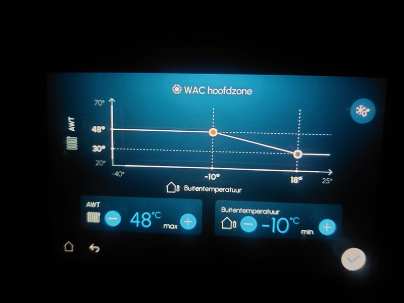

  • deblaauwesigaar
  • Laatst online: 06:53
Afbeeldingslocatie: https://tweakers.net/i/77hjWuUpyQQJQ0I7ND-N-ibrwlw=/x800/filters:strip_exif()/f/image/sWOj0Te5mALxhPKkI64elxRs.png?f=fotoalbum_large
Ik heb de temperatuur ingesteld op 22 graden. Stond eerst op 21.
Wat kan de reden zijn dat de temperatuur niet gehaald wordt. Ik verwacht dat het vermogen omhoog zou moeten gaan maar deze blijft op 300W.
  • maartenbx
Volgens mij moet je zorgen dat de uitgaande temperatuur iets verhoogd wordt. In de Onecta app kun je dit bij de thermostaat onder settings en advanced operations instellen. Een graad hoger is al voldoende denk ik.

Klopt, als ik in het document "Tabel met lokale instellingen. MMI-gebruikersinterface v4.x.x"
(dat is een tabel met ALLE instellingen in de MMI van de Altherma 4) zoek dan vind ik geen enkele instelling met "modulatie".
[ Voor 9% gewijzigd door peterpv op 30-10-2026 11:35 ]

Afbeeldingslocatie: https://tweakers.net/i/SANwdIMtdApDE_3_tVQbYH_x3Rs=/800x/filters:strip_icc():strip_exif()/f/image/i24MXqpEthhSJXGFtyUKqiKA.jpg?f=fotoalbum_large
Volgens de Nederlandse Daikin documentatie moet het minimale watervolume altijd beschikbaar blijven in de verwarmings en koelingslus, ook wanneer afsluiters, thermostaatkranen of warmteafgevers sluiten. Het gaat dus niet om de totale systeeminhoud, maar om het water dat aan de warmtepompzijde van de afsluiters gegarandeerd beschikbaar blijft. Voor mijn EPVX10 serie bedraagt dit minimum bij koelen 25 liter.
🇳🇱 |🔆3.280Wp ZW |🏠A++1982 |🔋5.12kWh MT VenusE V2, V158.216 HA&Modbus |🌐FritzBox+VLAN |📱Home Assistant |P1 HW+CT003 |⚡️KAIFA MA304, SMR5.5, 3F |WP, Daikin Altherma 4 HF@6kW, 230L, HA&Joklee |Fancoils Daikin FWXV15ABTV3R

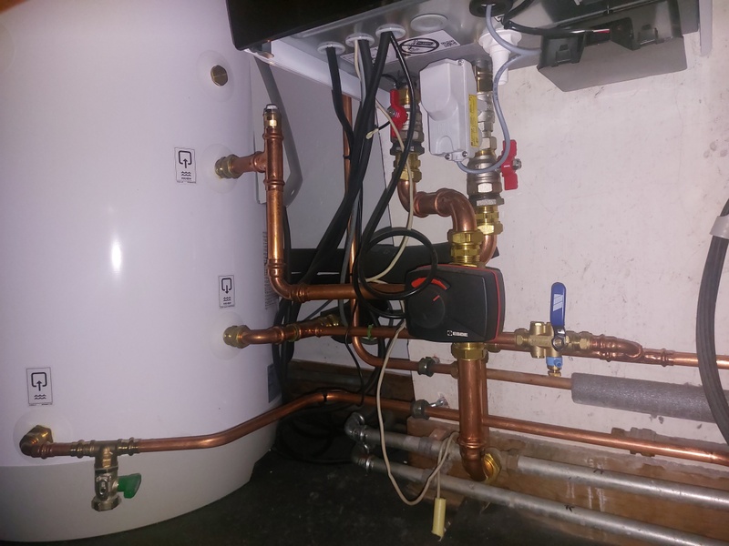

heb een epvx10 met 230liter boiler en buiten epsk10 met 100 liter buffer vat in de retour leiding, geen extra pomp nodig, rade de daikin monteur ook af, de pomp is sterk genoeg. Regel weersafhankelijk tussen 28 en 42 graden water temperatuur met 17 radiatoren. Alle radiatoren zijn waterzijdig ingeregeld. AFgelopen 2 weken loopt hij bijna 100% van de tijd zonder uit te gaan (vorige week 2x in de middag een uur uit). Laagst opgenomen vermogen is 340Watt . Hij loopt nu rond de 550W. Moduleren is erg goed je ziet stapjes van 30-40 watt.
Heb volgende vraag en hoop dat iemand vergelijkbaar stookt.:
Vind de stroom snelheid zo laag: Mijn systeem loopt nu op 5 liter per minuut de aanvoer nu is +/- 35 graden en de retour 27 graden. In het menu 1.14 zie ik de delta t op 15 graden staan en 1.11 op radiatoren, we hebben radiatoren met thermostaat kranen (die 1,5 tot 3x te groot zijn). Ik weet dat vloerverwarming een veel lagere delta T heeft als radiatoren, maar wij stoken niet met 50 graden dat is niet nodig. Zit dus veel dichter bij vloer verwarmings temperatuur. Een delta T van 15 is dus best hoog in mijn ogen. op dit moment staat de stook lijn op 35 graden met een delta t van 15 moet de retour eerst tot 20 graden zakken alvorens de pomp wat sneller zou gaan draaien. 5 liter met 17 radiatoren lijkt mij zo laag. Het is nog niet echt koud en alle kamers verwarmen als gewenst. Radiatoren zijn over de boven breedte licht warm, maar naar beneden zijn ze weer afgekoeld.
-> Is er iemand die ook weersafhankelijk regelt met radiatoren, hoe snel loopt bij jullie het water en heb je 1.14 Delta T anders staan?
Over verliezen van de boiler, zie dat wij 6kW per week gebruiken om hem iedere dag op 50 graden te zetten en 1x per week naar 60 graden. (in vakantie gemeten toen we niet thuis waren) Dit verwarmen doen we iedere dag om 12uur, heb gisteren uitgerekend dat wij de zomermaanden April t/m September 81% zonnen energie gebruikt hebben voor het boiler water. In Q1 2027 ga ik nog een accu plaatsen van 20kW dan kan alles op zon in de zomer.
Verlies buffervat: aangezien hij in de retour zit is hij niet zo warm op dit moment 27 graden en de ruimte is 20 graden... Ga ik me maar niet druk om maken
[ Voor 7% gewijzigd door jumjum op 04-11-2026 12:02 ]

Als ik jou was zou ik de delta t gewoon een paar graden verlagen en kijken wat het effect is. Iedere installatie is weer anders en door gewoon uit te proberen kom je er vanzelf achter wat bij jou het meest effectief is. Maar volgens mij moet hij nu wel behoorlijk zakken om hem sneller te laten stromen.
Als het buffervat gewoon in huis zit kun je het ook gewoon zien als een extra radiator, er is dan eigenlijk geen echt verlies.
[ Voor 33% gewijzigd door maartenbx op 04-11-2026 12:25 ]
  • peterpv
jumjum schreef op woensdag 4 november 2026 @ 11:58:
...met 100 liter buffer vat in de retour leiding, geen extra pomp nodig...
Klopt, alleen als je een buffervat tussen aanvoer én retour hebt (hydaulisch gescheiden) dan is er een extra pomp nodig om het water door de radiatoren te pompen. Jij hebt een vat in serie met de retour wat een verstandige en efficiënte oplossing is.
Was bij mij ook het geval en ik had het vermoeden dat sommige radiatoren (aan het uiteinde van de hele keten) wat weinig stroming kregen. Dus heb ik de Delta T verlaagd van 10 graden 8 om te kijken wat er zou gebeuren. De minimale flow steeg direct van 5 l /minuut naar 7 l / minuut en daarmee werden die radiatoren iets beter warm en verdeelde de warmte zich wat beter in huis :).
Ik regel ook weersafhankelijk en zorg dat de "uit want te warm" temperatuur op de thermostaat (net) niet gehaald wordt dus dan blijft de Altherma 4 lekker doordraaien op minimaal vermogen. Bij mij op 500 W elektrisch want ik heb de 12 kW nominaal versie. Ik zie een COP = 6 wat meer is dan op de datasheet beloofd (COP = 5) dus ik ben :*) 8)
Het buffervat zou goed geïsoleerd moeten zijn en in dat geval zou ik verwachten dat de verliezen klein (verwaarloosbaar) zijn. En als het buffervat in een ruimte staat die je warm wilt hebben werkt ie gewoon als een radiator dus dan verlies je "niks" :)

Afbeeldingslocatie: https://tweakers.net/i/DA8r_lFXTqUJvFyDJL20kx2JtHs=/x800/filters:strip_exif()/f/image/OGcU8aAbHpJNleMBNyvKFSxi.png?f=fotoalbum_large Vandaag een stabiele dag, weinig zon, geen andere beïnvloeden. Het lukt de Madoka om de temperatuur binnen de minimale hysterese te houden. Het piekje is van SWW.

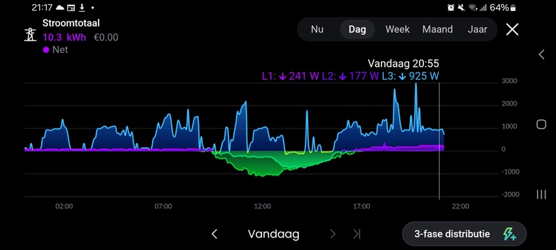

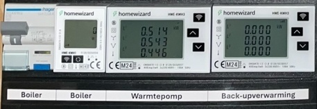

Is hier iemand die het 8kW model heeft en het opgenomen vermogen monitort? Tot welke waarde qua opgenomen vermogen moduleert de warmtepomp terug?
Airco? Warmtepomp? Inbedrijfstelling?! DM! | KremersTechSolutions.nl
  • altanozlu7
  • Registratie: Mei 2024
  • Laatst online: 07:31
luckremers schreef op woensdag 11 november 2026 @ 20:16:
In september kon je met 210 W maar liefst 1120 W aan warmte krijgen. Tegenwoordig is 420 W het minimum dat ik kan vinden.
Ik heb 8 kW model en vloerverwarming.
