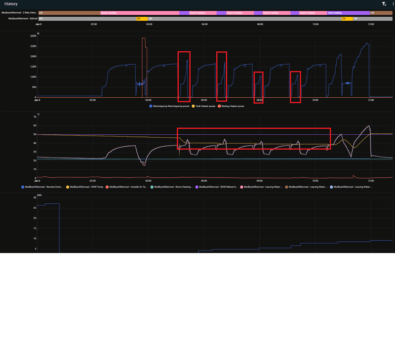

Hierbij de afbeelding waarop te zien is wat er gebeurde. Blauwe lijn is de aanvoertemperatuur van de warmtepomp. Ik kan helaas niet zien of dit voor ruimteverwarming was of voor SWW. Gezien de grafiek zie je eerst ruimteverwarming redelijk mooi gedrag, en dan opeens gaat die flink heen en weer pieken om SWW / ruimteverwarming met elkaar in orde te krijgen.Afbeeldingslocatie: https://tweakers.net/i/4jgajAkZreJT_KAfmUPOmykRhNA=/800x/filters:strip_exif()/f/image/UrTGMIR2R15Vy8OhIdBQr2zj.png?f=fotoalbum_large
Het systeem is niet waterzijdig ingeregeld op dit moment. We hebben beneden 4 eco-radiatoren (T22). Boven hebben we een grote T33 op de overloop en nog 3 keer een T22 in de kamers zelf.
Vannacht heeft het systeem 4 keer een defrost uitgevoerd.

Aanvulling
Ook in deze een best interessante situatie: begint met een hoop ellende, temperatuur binnen zakt weg. En daarna ontstaat er best wel mooie run en komt de warmtepomp weer onder controle.

sjoneah schreef op vrijdag 2 januari 2026 @ 15:16:
Hierbij de uitgebreide plot. We hebben vooral dus veel last gehad tussen wo en do in het midden van de grafiek. Daar zie je de rode lijn (binnentemperatuur) teruglopen, je ziet een hele hoge aanvoertemperatuur en lage delta T (wijst voor mij dat die SWW aan het opwarmen is) en dat daar dus veel wispelturig gedrag is geweest. De zaagtandjes ervoor en erna zijn ruimteverwarming.
Helaas heb ik geen data via ESPaltherma/modbus tot nu toe vastgelegd over compressorbelasting. Zal zo eens kijken of de modbus dat vanaf vandaag wel kan gaan doen.
Wat mij vooral opvalt ook is dat er na een defrost wel een uur nodig is om weer op de juiste aanvoertemperatuur te komen.
Aanvulling
Ik zie een sww run en die ziet er prima uit. Dat zaagtandjes profiel heeft te maken met dat je een redelijk snel afgifte systeem hebt en echt met hoge temperaturen werkt, 50 graden aanvoer voor verwarming… zie je ook terug in je kamer temperatuur die continu heen em weer gaat.
Die “mooie” run komt omdat je onder je kamer setpoint zit na een sww run. Hier lijkt gewoon echt sprake van een slecht geïsoleerde woning in combinatie met een slecht afgifte systeem. Misschien dat je met instellingen voor het afgifte systeem in de warmtepomp het zaagtandenprofiel nog kunt verminderen. Maar ik zou zelf denk ik eerste afgifte en isolatie verbeteren.
Je hebt toch niet van die thermostaat knoppen op de radiatoren beneden zitten? In het tweede grafiek valt namelijk op dat de retour telkens wel erg snel meestijgt alsof de warmte niet afgegeven wordt. Of kan het zijn dat na een sww run het zo koud in huis wordt dat de thermostaat knoppen boven open gaan? Kun je uitgebreide info geven over je hele afgifte systeem? Het handig om een apart topic aan te gaan maken zodat meer mensen mee kunnen kijken.
Je kunt ook nog iets van bedrijfsmodus aan je plot toevoegen dan kun je zien wanneer de pomp met sww of ruimteverwarming bezig is.

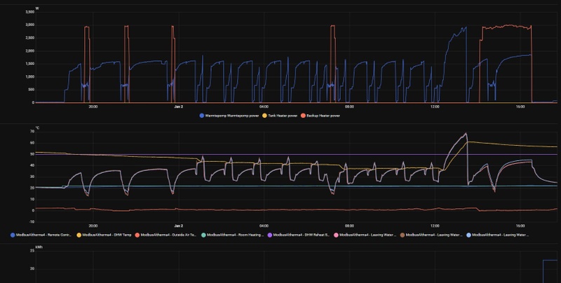

  • BurnoutVmax
  • Registratie: September 2023
  • Laatst online: 22-10 13:37
Dank je voor het delen.
Het dagelijks enkelvoudig opwarmen heb ik niet ingesteld, ik zou de legionella run graag zelf elke dag willen kunnen aansturen via home assistant (op het goedkoopste uur van de dag). Ik weet echter nog niet of dit al mogelijk is (via b.v. smart-grid achtige oplossingen).
Ik heb van een Daikin monteur begrepen dat versie 2.50 (feb 2026) hier wellicht mogelijkheden voor gaat bieden.
Voor warm water gebruik ik de volgende instellingen:
4.5 – Instelpunt warmhouden: 50 °C
4.7 – Verwarmingsbedrijf: warmhouden
4.19 – Drempel voor opnieuw opwarmen: 45 °C
Ik zie de backup heater meestal bijspringen als de temperatuur daling door de defrost (ruim) onder de 22°C (setpoint ruimte temp.) komt.
Ik heb Instelling 5.6.2 (evenwicht-instelpunt) ook aangepast van 0 °C naar -7 °C.
Afgelopen ochtend werd het SWW weer niet opgewarmd tot de ingestelde 50 graden. Tussen 5:00 en 10:30 bleef de unit weer schakelen tussen "room" en "tank" heating.
De ruimte is eigenlijk altijd wel netjes op temperatuur (22°C via vloerverwarming), en ondanks dat de ruimte temp. niet lager dan 21,7°C wordt schakelt de unit tóch naar "room heating" en krijgt het verwarmen van de tank geen prioriteit.
Na 10:30 pakt ie het wél beter op (hoger vermogen en temp. stijgt weer), en na de defrost is het weer helemaal OK.
Afbeeldingslocatie: https://tweakers.net/i/dmxAnbR-8PW1akEcJjT5ZbGbrtg=/800x/filters:strip_exif()/f/image/2EIG7sIQJ5aEm8FHtpMHqHdN.png?f=fotoalbum_large
Ik kan nog niet een duidelijke structuur ontdekken wanneer en/of waardoor de defrost wordt geïnitieerd.

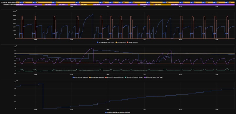

  • sjoneah
  • Laatst online: 06-11 16:37
Op dit moment zoveel defrosts... dat de warmtepomp niet meer op tijd bij de juiste stooklijn komt en de temperatuur binnen terugloopt.
Ik denk dat we dit structureel oplossen door een extra radiator (daardoor snellere defrosts, omdat ons afgiftesysteem nu echt te klein is?), ventilatoren onder de radiatoren en beter waterzijdig inregelen van het systeem. Daardoor een lagere aanvoertemperatuur straks, waardoor de defrosts minder vaak en minder lang zijn.
In de tussentijd iemand wellicht nog betere/andere inzichten?

  • Djvdb
  • Registratie: December 2022
  • Laatst online: 09:33
sjoneah schreef op woensdag 7 januari 2026 @ 21:38:
Ik zou dan meteen voor een T33 gaan daar zit veel water in en ze hebben lekker veel massa.

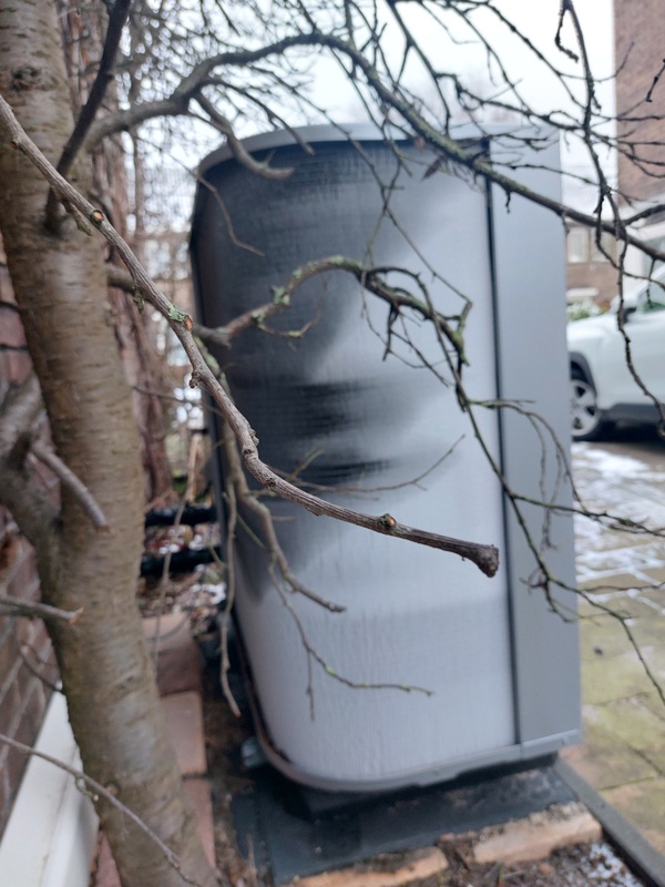

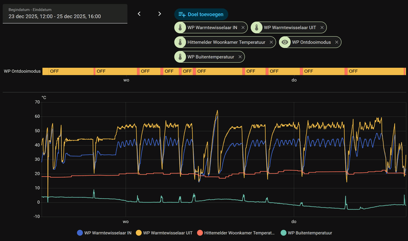

Als ik naar je grafiek kijk, zie ik dat tijdens het ontdooien de waarde van ‘WP Buitentemperatuur’ van 0 naar 10 graden stijgt. Dat lijkt mij niet realistisch. Bij mijn installatie heeft het ontdooien namelijk geen invloed op de buitentemperatuur.
Bij mij is de luchtthermistor geplaatst zoals te zien is op de onderstaande foto in de handleiding.
Afbeeldingslocatie: https://tweakers.net/i/GG01Nl69VbuKd4z7LmEdrwib51A=/fit-in/4920x3264/filters:max_bytes(3145728):no_upscale():strip_icc():strip_exif()/f/image/dVPyJNbxB3KyMA56Opf0vnmh.jpg?f=user_large

klopt mijn ratio?
hoe kan ik dit corrigeren?
heeft iemand andere gedachten of tips?

Afbeeldingslocatie: https://tweakers.net/i/RiroViuw0Ve1W_Wty5DET8sWxkA=/fit-in/4920x3264/filters:max_bytes(3145728):no_upscale():strip_icc():strip_exif()/f/image/URogMFxBppXSJCo7VTG1h6YT.jpg?f=user_large
Dit is het totaal verbruik homewizard, Blauw is vooral de WP, roze de BUH.
Afbeeldingslocatie: https://tweakers.net/i/nvfoQxpAPzLSKHbRV4dsP66rWHw=/800x/filters:strip_icc():strip_exif()/f/image/u1ZygxTFq6PtWdoVEv6s8rdT.jpg?f=fotoalbum_large
Met de CV ketel op 50gr kregen we het in de winter ook warm genoeg.
stooklijn staat nu op 70/-10 en 40/18 wat mij wat hoog lijkt

Ik heb niet alle informatie over the situatie, maar die stooklijn zou ik inderdaad lager zetten, dit is echt te hoog. Ik zou 55/-10 als max aanhouden en dan iets van 35/15 (met die laatste kan je dan spelen). Ik zou toch echt wel adviseren om je BUH uit te zetten, dit heeft geen invloed op de ontdooi cyclus, dan gebruikt hij altijd de BUH als nodig (ook als deze uit staat).
Over dat buffervat, denk dat het een verstandige keus was om het niet te doen, vermindert alleen maar het rendement en zorgt voor vertraging.
Heb je toevallig ergens iets van een bypass? Wat is je aanvoer en retourtemperatuur over je radiatoren?
Hoeveel debiet pomp de wp?
Ik heb het gevoel als jij het hier ergens moet zoeken.
Welke thermostaat gebruik je? ik zie het al de madoka, deze geeft altijd iets van 2 graden teveel aan en is erg gevoelig voor temperatuurschommelingen. Je kunt in de instellingen hiervan de offset veranderen

Stooklijn ben ik al aan het verlagen. Dat onder evenwicht is inderdaad apart: ik vond net deze post op het forum:
duinmunt in "Daikin Altherma 4"
waar de temperatuur ook onder de 0 wordt gezet.
op basis van wat in de handleiding staat:
Wat blijkbaar de installateur (door Daikin zelf ingesteld) ook heeft overgeslagen.
Ik begrijp dat de bivalente temperatuur het omslagpunt is waarop de WP niet meer efficient zou zijn, klopt dat?
Volgens de specs die ik in een folder vond zou hij bij -10 nog steeds 6kW kunnen leveren.
A-10 / W55 Max. kW 6,2 wat voor ons huis (gasverbruik was 900 kuub/jaar) voldoende zou moeten zijn.
Als ik de handleiding goed begrijp mag die dus op -10 onder evenwicht als de capaciteit van de pomp voldoende is voor het huis. Die is dus als het goed is ruim voldoende, en ik zie de WP voor de SWW hygiëne-run prima de 62 graden halen zonder backup....
ga ik morgen uitproberen, dank! @kokpol

Vandaag een paar keer het dak op en de defrost cycle eens bekeken.
Mijn buitenunit staat boven op het platte dak op zo'n 9 meter hoogte.
De defrost duurt meestal zo'n 20 minuten. Ik heb ook al eens een defrost gezien van 10 minuten.
Vandaag was de condensor grotendeels in sneeuwachtige witte laag bedekt bij de start;
Afbeeldingslocatie: https://tweakers.net/i/IHBj2vyrz2JwrNNULeBYsebaHcE=/800x/filters:strip_icc():strip_exif()/f/image/YSFTf2o69LSKDcIEFCHF9vXB.jpg?f=fotoalbum_large
Onderaan de condensor was er sprake van échte ijsvorming.
Na de defrost run van 20 minuten was het bovenste deel netjes "schoon", maar de onderste helft niet;
Afbeeldingslocatie: https://tweakers.net/i/i5XjPgn-9IibKvxcszxkZc8FgJk=/800x/filters:strip_icc():strip_exif()/f/image/yGLffyJpFKLTLPHopzOw4L92.jpg?f=fotoalbum_large
Wat zijn de ervaringen hier m.b.t. de defrost cycles?
Duren die ook zo lang?
Is het normaal dat niet de gehele condensor "schoon" is na 20 minuten?
Vaak wordt de defrost bij mij ondersteund door de backup-heater. Is dat normaal? Waarom?

BurnoutVmax schreef op zondag 11 januari 2026 @ 14:21:
Ik was vandaag ook even buiten, maar ben niet lang blijven kijken. De defrost zag ik zo ongeveer gebeuren, ik zag het ijs wegsmelten, en aan mijn verbruik te zien duurde dat 10-15 min.Afbeeldingslocatie: https://tweakers.net/i/dbX33NnlPH5PwU8FZAbLshHTPls=/x800/filters:strip_icc():strip_exif()/f/image/F6nCgcwr94zJvFUNysDQGjhA.jpg?f=fotoalbum_large
