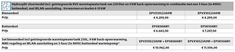

Volgens de Daikin prijslijst van 2025 komt het vloermodel met 230 liter SWW, 9 kW backup verwarming plus 10 kW buitenunit op 11.506 euro exclusief btw. Dat is 13.922 inclusief btw. Daar komen de arbeidskosten en het installatiemateriaal nog bij. De subsidie voor de 10 kW is 3.025 euro.
Afbeeldingslocatie: https://tweakers.net/i/HlMk9-B9LZHRUudyzyhkQqGz5xE=/800x/filters:strip_icc():strip_exif()/f/image/j8yy0nYJoVsNVdUohXM1L6mj.jpg?f=fotoalbum_large
Die prijslijsten zijn niet de prijzen die installateurs betalen aan Daikin. Die krijgen forse korting omdat ze in 'bulk' aankopen / exclusief met Daikin werken. Ik heb maar van 1 installateur een offerte voor een Altherma 4 kunnen krijgen (paar maanden geleden toen die net op de markt was). Voor de Altherma 3 kreeg ik wel meerdere offertes inclusief alle plaatsings/arbeidskosten die net onder/rond de catalogusprijs van Daikin lagen. Er waren ook offertes bij die 20% boven de catalogusprijs lagen. Dus zeker de moeite om bij verschillende installateurs een prijs te vragen.

Ik vraag me af waarom de Altherma 4 zoveel duurder uitkomt voor verschillende mensen hier. Bij mijn installateur was de prijs dezelfde als voor de equivalente Altherma 3 (zie mijn vorige berichten).
Ook volgens de catalogusprijzen van Daikin zelf zouden beide reeksen ongeveer even duur moeten zijn:
- Altherma 4 H F 10kW 3 fasen + vloermodel binnenunit 230l SWW: €13.232
- Altherma 3 H MT F 10kW 3 fasen + vloermodel binnenunit 230l SWW: €13.301
Ik denk dat vele installateurs nog een premium aanrekenen puur omdat het een nieuw model is, en de klant toch niet weet dat het voor hen even duur uitkomt om de machines aan te kopen.

zit ff snel te kijken maar kom al snel op een 3-4k meer uit voor een 8kw Altherma 4 in vergelijking met een 8kw A3... dat verschil haal je er toch nooit uit... heb nog een paar maanden voordat ik over wil stappen dus wacht nog even met beslissen of de prijzen dalen, anders wordt het "gewoon" een A3

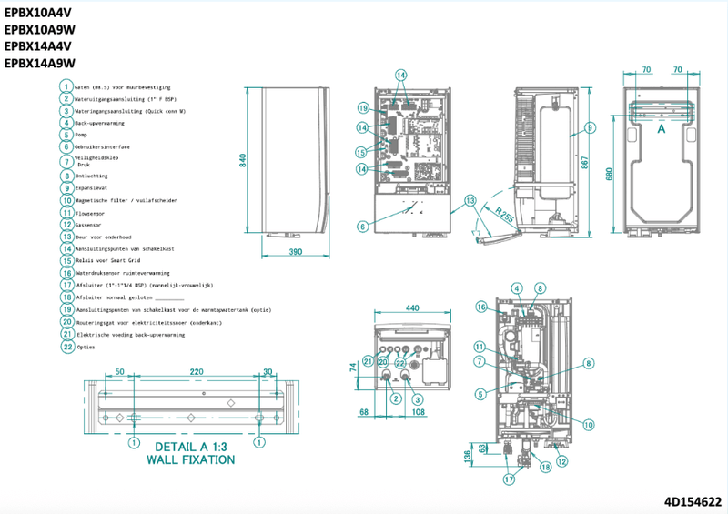

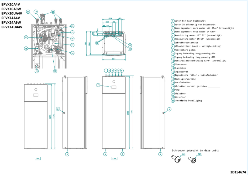

Weet iemand of deze ook te gebruiken is voor alleen verwarmen, dus zonder sww. En kan ik dat later nog upgraden als onze warmtepomp boiler het begeeft?
  • duinmunt
  • Registratie: Januari 2025
  • Laatst online: 22:05
zyx schreef op vrijdag 3 oktober 2025 @ 19:15:
Dat kan met het wandmodel.
Afbeeldingslocatie: https://tweakers.net/i/ulLcg9kpJsbnGm-f-e-FQlfv6V4=/fit-in/4920x3264/filters:max_bytes(3145728):no_upscale():strip_icc():strip_exif()/f/image/PqSQ7prtivt1bxYaypMlzE4p.jpg?f=user_large

LeonR78 schreef op vrijdag 3 oktober 2025 @ 13:52:
Zoals ik in een latere post al schreef, met het prijsverschil nu haal je de kleine verbruikswinst er idd nooit uit. De A4 neem je om "the latest and greatest" te willen hebben of omdat je met de A3 niet aan de geluidseisen kan voldoen. Qua TCO kan het niet uit.
Dan blijft dus over:
- Touchscreen, als het snel/snappy werkt (doubt) zou dat idd beter zijn dan die gare draaiknoppen. Maar hoe vaak zit je daar aan?
- Stiller (logisch met een veel grotere en zwaardere buitenunit)
- R290 geeft idd een fors betere COP bij lage temperaturen. Alleen is dat maar een heel klein aantal uur per jaar in NL, overall is het verschil dus niet zo heel groot en denk ik nog meer te verklaren door de grotere buitenunit (meer verdamperoppervlak = hoger rendement).
Dan moet imho dus vooral het geluid een factor voor je zijn om voor de 4 te gaan, want de hogere COP verdien je met het huidige enorme prijsverschil nooit terug.
