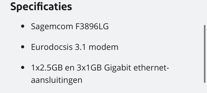

  • robertwebbe
  • Laatst online: 22:32
robertwebbe
Robert Webbe
Eén van de poorten is 2.5 Gbps, toch?
Afbeeldingslocatie: https://tweakers.net/i/kzXGC8CJJkewI6-PXAOD1devjrU=/800x/filters:strip_icc():strip_exif()/f/image/kARlx1TjUfnR6cn6BreRX880.jpg?f=fotoalbum_large
[ Voor 140% gewijzigd door robertwebbe op 19-11-2025 16:40 ]
MT Venus E 3.0 BMS 115, EMS 151, VMS 119, CT003(v1, EMS:118), Solar: 4.8 kWp
  • ArnoldSmit
  • Registratie: November 2016
  • Laatst online: 21-11 11:03
Unknown Alien schreef op woensdag 19 november 2025 @ 15:56:
Ik heb zakelijk premium
1400Mb down
140Mb Up
Modem:
Merk: - SagemcomType F3896LG
De Netwerkpoorten op deze modem zijn 1Gb each.
Wat voor zin heeft het dan om een 1400Mb DL te hebben, als je poort max 1Gb aankan?
Zijn er ook gebruikers die een Sagecom modem hebben die 2.5Gb poorten heeft?
Dit is geen Ziggo glasvezel situatie die je beschrijft, maar regulier, je zit verkeerd met dit bericht ;)

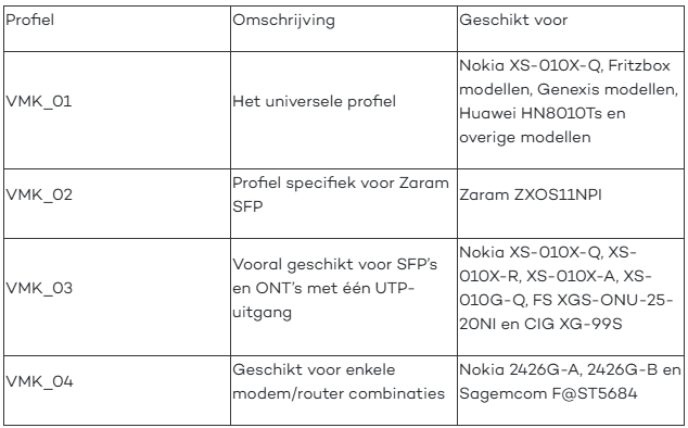

  • Japio_342
  • Laatst online: 13:09
Na meerdere keren gebeld hebben met ziggo is mijn glasvezel verbinding gisteren omgezet naar mijn Huawei ONT, ze hadden een ander serienummer nodig.
Maar krijg helaas geen IP adres op mijn router, dus sinds gisteren geen internet (of TV).
Het ‘tech team’ is er mee bezig, zeggen ze, maar daar heeft de helpdesk verder geen zicht op.
Het wachten is op een belletje van het’tech team’.
Inloggen op de ONT met PC laat zien dat de glas verbinding goed is, en dat de ONT succesvol geregistreerd is met de OLT.
Daarna gaat het fout met de melding: failed to obtain the status because the OLT version does not match.
Vraag is dus of deze Huawei ONT geschikt is of welke ONTs er dan wel werken?

  • robertwebbe
robertwebbe
Robert Webbe
Ik loop al een tijdje mee met XGS-PON en eigen modem, vooral met Delta. Vermoedelijk is het een mismatch in OLT profiel waardoor dit ontstaat. Bij Delta kun je ook uit 4 verschillende profielen kiezen als je je eigen modem aanmeldt. Als je de verkeerde kiest, dan krijg je dit soort foutmeldingen.
Afbeeldingslocatie: https://tweakers.net/i/fKPJSZWV7PtK9cxSF1-LQMgz3Go=/fit-in/4000x4000/filters:no_upscale():strip_exif()/f/image/KIYc31v8BNfvUCJYkZIwoGAc.png?f=user_large
Ik ga even bij Ziggo kijken of ik hierover een reactie kan krijgen.

  • Japio_342
De Huawei is wel goed geregistreerd, ONT registered with OLT, maar daarna komt ie met een foutmelding , iets over version mismatch (dat zie ik met mijn laptop aan de lan poort.
Heb meerdere keren gebeld en gevraagd of ze het modem juist kunnen installeren (juiste profiel gebruik), maar het antwoord is steeds dat het tech team het druk heeft en dat ik gebeld zou worden door hun.
Tot nog toe niets gehoord.
Nu maar een Zamar SFP besteld, zal morgen binnen komen. Die moet werken, kijken hoe snel dat gaat.

Half jaartje geleden gestart via algemene lijn en doorvragen bij glasvezel Edam-Volendam, vervolgens terechtgekomen bij nieuwbouw/technische afdelingen en daar verder als proefkonijn gaan experimenteren. Moest alles zelf vinden en kopen en daar geen advies in gehad vanaf Ziggo (wel shout-out to my buddy).
Daarvoor volgende gebruikt:
Kabel: SC/APC(Groen) - SC/UPC(Blauw) / 2 Meter
Cover: Die van Ziggo zelf (oude kabel eruit gehaald, bovenstaande kabel erin)
XGS-PON ONU SFP module: Zaram XGS-PON ONU SFP+
Uitkomst: Werkende met de volgende Unifi settings, IPv6 nog niet getest.
Lang verhaal:
Na het gesprek als proefkonijn aangaande waren wat technische specificaties gegeven (nu gepubliceerd op: Eigen Modem Pagina Ziggo). Om vervolgens de juiste patch-cover en kabel te kopen en die vervolgens aan de sluiten met een SFP+ module op de Unifi Fiber.
Ik heb uiteindelijk besteld:
Patchcover KPN XGS-PON TK01 - SC/APC(Groen) - SC/UPC(Blauw) / 2 Meter
XCPSC04737
ZXOS11NPI
Hiervan bleek de patchcover zelf niet te passen want schuift er wel over heen maar is te klein, met een beetje finesse de kabel eruit kunnen halen (twee ijzeren pinnetjes aan de zijkant van de kabel moet je indrukken en dan druk je het eruit) uit de KPN module
Dat ook gedaan met de patchcover van Ziggo en die vervolgens gebruikt als donor om de KPN kabel aan te sluiten. Letwel even op de juiste orientatie van de kabel, sleufje bij achter was het voor mij). Voor de rest de juiste instellingen (boven in plaatje) gebruikt die werden doorgegeven en het werkte. Betreft de kabel is deze ook los te bestellen maar heb ik niet gedaan dus ik houdt het even bij eigen ervaring ;)
Ik wilde nog even met het nummer op de eigen modem pagina bellen vandaag om te dubbelchecken ook alweer wat je moet doorgeven (maar sluiten helaas om 4) maar dat ziet eruit als de way forward om de SFP + Modem aangemeld te krijgen in het systeem bij Ziggo.
Uit mijn hoofd moest ik het volgende doorgeven:
MAC address Modem
XGS PON Serienummer
+ adresgegevens
Hoop dat er folks hiermee geholpen zijn :)
Wat heb je hier nou allemaal voor nodig?
Alleen deze toch? Zaram XGS-PON ONU SFP+
Derest zit toch al aan dat witte kastje aan bekabeling?
Of heb je al dit onderstaande ook allemaal nodig
En heb je eventueel een linkje naar de juiste artikelen dat benodigd zijn?
Wil dit namelijk ook rechtstreeks op mijn udm-pro aansluiten
B.v.d
patchcover KPN XGS-PON TK01 - SC/APC(Groen) - SC/UPC(Blauw) / 2 Meter
XCPSC04737
ZXOS11NPI
