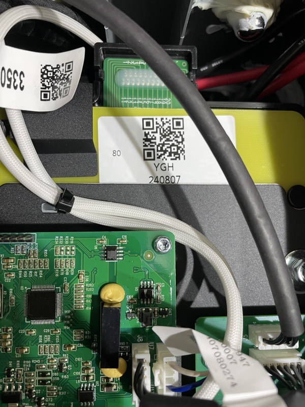

Toen ik toch bezig was heb ik de hele mate uit elkaar gedraaid om te kijken wat voor lifepo4 cellen er nou inzitten.
Er zitten 16X Eve c40 cellen in.
Even gegoogled en dat zijn 20AH cellen maal 16 maakt toch die 1 Kw. Mijn eerdere aannames kloppen dus niet. En de BMS geeft /krijgt wel signalen over de modbus van de diverse geïnstalleerde apparaten.
Dat verklaard het verhaal van Koen hierboven ook beter dat er een volgorde in de mates zit na eerste installatie.
Het is allemaal relatief dom maar er is wel iets van intelligentie

  • Tha Best
  • Registratie: Januari 2025
  • Laatst online: 30-10 18:06
Sorry geen foto's van wat er onder de BMS zit grmaakt. Heel stomAfbeeldingslocatie: https://tweakers.net/i/wrTn8My7yzte94Z-BMak3LJjS8Q=/x800/filters:strip_icc():strip_exif()/f/image/PN5giRHXmrbLM6GQiYZb1Z39.jpg?f=fotoalbum_large
Afbeeldingslocatie: https://tweakers.net/i/uQIpNGIp_m6QF-MXACKE8nEsX7c=/x800/filters:strip_icc():strip_exif()/f/image/CGcBxYsrAGJUUNAgP4xIXsiP.jpg?f=fotoalbum_large
Afbeeldingslocatie: https://tweakers.net/i/EvorM1ng2SEJaw7u6Gxz11r6zuQ=/x800/filters:strip_icc():strip_exif()/f/image/0UlcFRCuGJPkSgSccjr8YcXx.jpg?f=fotoalbum_large
Afbeeldingslocatie: https://tweakers.net/i/Gf6flalCwBZcjPJCU5EpJEqt3As=/x800/filters:strip_icc():strip_exif()/f/image/ljFs6AwZPP6eRF9tMvfNR5ns.jpg?f=fotoalbum_large
Afbeeldingslocatie: https://tweakers.net/i/jfodM5-JQjVwFV2CJ6QhxJl4atc=/x800/filters:strip_icc():strip_exif()/f/image/MEOjWWrgIWaoAeK6EJBr5I3b.jpg?f=fotoalbum_large
Afbeeldingslocatie: https://tweakers.net/i/YL3rbpcxrMhPb8p1ULB56XMhOus=/x800/filters:strip_icc():strip_exif()/f/image/sQMwks9QaEamJuNoTpeLS115.jpg?f=fotoalbum_large
Afbeeldingslocatie: https://tweakers.net/i/-2ikosu55jjeybwdUdeV66uaRrA=/x800/filters:strip_icc():strip_exif()/f/image/MN2ZNFeE0yj0YskM16QTwVvm.jpg?f=fotoalbum_large

  • Voogel
  • Registratie: April 2016
  • Laatst online: 21:25
@Tha Best elke mate heeft dus een volledige BMS aan boord, best wel netjes eigenlijk.
6 zonnepanelen, 4kWh thuis accu en een Flint op een huisje uit 1896
  • Tha Best
Ja elke mate een bms en een schakelboard.
De bms stuurt ook gegevens naar de EMS voor diverse parameters en metingen die gedaan worden in de mate. Maar ook registreert hij de tijd en het voltage/amperage wat bij laden/ontladen via de Eva naar elke mate gaat. Hij houd daarbij een marge aan maar stuurt op een bepaalde inhoud en verwacht daar de bijbehorende data op te ontvangen. De cellen vervangen voor hogere AH cellen werkt dus niet echt, de marge is zo'n 50% schat ik. Misschien een beetje meer.

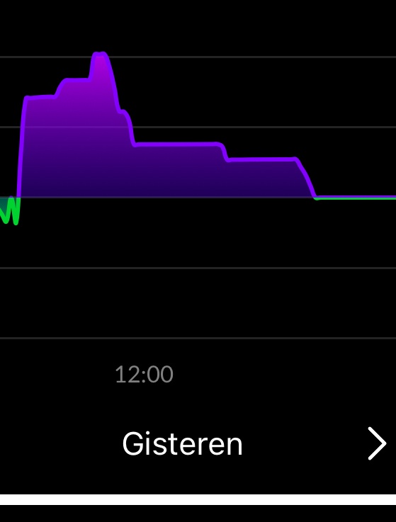

Afbeeldingslocatie: https://tweakers.net/i/FvWtiLx-RIU31jmcdaIGdYCRBeU=/800x/filters:strip_exif()/f/image/sOFfSqmJLioER9s25TO2Q34K.png?f=fotoalbum_large
Afbeeldingslocatie: https://tweakers.net/i/jIW_0Y37srLZVi_-p1xuyxjVyYM=/800x/filters:strip_exif()/f/image/9yIJ401Zp5EBROtzEaUhtWkw.png?f=fotoalbum_large
Vandaag een RTE van 70%, vannacht op laagste tarief geladen (met de hand gestart want app en api negeren nog altijd het schema) en vanaf vanmorgen op NOM laten ontladen.

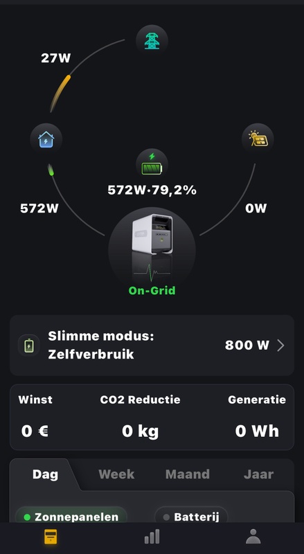

Ik vind die dongel traag.
Er zijn hier twee grote sets PV (2610-2700 W), en drie kleine die (erg) ongunstig liggen (540-705-6 x 250).
Ik heb dus steeds kleine golven in mijn terugleveringAfbeeldingslocatie: https://tweakers.net/i/ODy6cCskKKLW_8seCtvrz9jTuCs=/fit-in/4000x4000/filters:no_upscale():strip_exif()/f/image/sLRVJPMIrn2jn5nReqS5Yk9i.png?f=user_large
Op de app zie ik EVA elke tel een aanpassing doen op dat terugladen, paar watt meer, paar watt minder, dat gaat eigenlijk best OK.
Maar als er grote veranderingen zijn (de zon prikt door een gaatje in de wolken, een koffie-apparaat start, of juist andersom) dan gebeuren er gekke dingen. Die P1-dongel pikt dát maar om de 15 seconden op, en dan schiet alles nogal eens door of ik zie/begrijp iets niet goed. EVA blijft dan volgens de app nog even volle bak door laden en het net komt bij om dat laden èn dat koffie-apparaat te voeden.
En dat begrijp ik niet: die snelle kleine aanpassingen, terwijl een dongel maar om de 15 s rapporteert.
Toch, in de meterkast kijkend, de meter geeft elke seconde een signaal naar de splitter. Elke seconde zie ik ook de Homewizard-dongel knipperen, maar die EVA-dongel knippert vaker en onregelmatiger.
Is het dan dat dongel en EVA wel elke seconde communiceren, dat het werk wel gebeurt zal ik maar zeggen, maar dat de evapower elke seconde aan de app rapporteert en de dongel maar om de 15 s, en dat het daarom zo raar LIJKT ?
Ik heb dus steeds kleine golven in mijn teruglevering[Afbeelding]

Ik weet niet hoe betrouwbaar die waarden zijn: ik heb ook al wel eens gezien dat de app in de overzichtspagina aangeeft dat het geheel 82% geladen is, en dat als ik dan naar de details kijk, is de EvaPower voor 75% gevuld en de EvaMate voor 78% of zo. Dan kan je nooit op een gemiddelde van 82 uitkomen lijkt me.
Edit: de SOC status is al een uurtje of 2 100%, desalnietemin blijft er een redelijk constante 200W naar de batterij gaan. :?
Dat de zelfvoorzieningregeling nog niet echt optimaal werkt, is ook de reden dat ik wel de mode 'zelfvoorzienend' / NOM wil, maar dan met tijdzones waarin alleen geladen, of alleen ontladen wordt. Dat om het jojo-en en de bijbehorende belasting van de accu's te voorkomen.
Ik weet niet of de P1 dongle rechtstreeks met de EvaPower communiceert, of dat dit via de cloud gaat. Heeft iemand al getest wat er gebeurt als je de internetverbinding verbreekt? Ik zie in Home Assistant wel het actuele vermogen van mijn huisinstallatie door de P1 meter van HomeWizard vaker wordt geupdate dan die van de EvaPower P1 dongle.

Jan VLD schreef op vrijdag 14 februari 2025 @ 11:50:
Hoe vaak rapporteert jouw slimme meter op de P1 poort? er zijn slimme meters die het elke 15s doen.
Het is onze aanname dat hij elke 15s pingt.. dit gaat overigens via je WIFI; vanuit waar de EVAPower unit het oppikt.. vandaar dat je hem ook overal met wifibereik kan neerzetten.
De 15sec geeft idd een naijl effect wat bij grote/korte swings niet bij te houden is
Over de volgorde van de mates had ik geschreven ;-).. Ik heb op basis van het serienummer de Mates weer in de gerapporteerde volgorde gezet omdat na de installatie/registratie in de EvaPower deze niet meer wordt aangepast is mijn proefondervonden vaststelling.
Serienummer achterop de mate even vergelijken met volgorde van serienummer in de app en je bent er snel achter (EvaPower =1, navolgende 2 enz)
Het % verschil tussen de mates is niet weg, maar wel meer gebalanceerd geworden.
Er is verder terug in deze slinger al aangeven dat het over zeer geringe spanningsverschillen gaat die tot grote % kunnen leiden overigens.
Er was door de service afdeling van EVA beloofd dat er deze week een software update zou komen (nog niets van gezien overigens) waarin een hoop zaken zouden worden aangepakt.. Heel benieuwd wat dat dan is, hoop niet alleen onze App.. maar ook de besturing van het apparaat zelf.
Qua aantallen laadsessie.. Bij mij loopt de EvaPower 1 voor de mates dus dat is niet enorm.

Wat ik irritant vind is dat als je bijvoorbeeld op maximaal laden zet hij vanuit leeg heel voorzichtig start, uiteindelijk halverwege eens die 2000W laden aantikt en weer naar beneden loopt. Dan een poos op 700W staat te laden, dan even op 550W en dan heel lang op 200W.
Mijn panelen knallen in de zomer om 13.00 en dan wil ik snel alle stroom vangen en op een duur moment snel weer verkopen.
In een uurtje vol en in een uurtje leeg als ik dat wil.
Het terugverdienmodel van accu's na 2027 wordt tenslotte je zomerstroom op dure momenten per dag verkopen en in de winter je accu's laden op goedkope momenten. Dat moet snel gaan.
  • Tha Best
Afbeeldingslocatie: https://tweakers.net/i/-ObjNCzhjucgnPSnuuXzf-KTkdE=/fit-in/4920x3264/filters:max_bytes(3145728):no_upscale():strip_icc():strip_exif()/f/image/1jNaBOLJyIbHZJY55lLdbhwF.jpg?f=user_large
Dit soort actie doet hij nu. Hebben we niks aan.

Hmm dat herken ik helemaal niet, hoeveel mates heb jij er aan hangen?
Dit is mijn grafiek van geforceerd laden, netjes 2000W voor 1,5uur en daarna terug naar 320W voor 2,5uur voor het aftoppen.
Afbeeldingslocatie: https://tweakers.net/i/B_jGaFKnMmfuSZ0TzbjN7KIn_jw=/fit-in/4920x3264/filters:max_bytes(3145728):no_upscale():strip_icc():strip_exif()/f/image/b4kQDOQbi6CFGo3LGulRTfSI.jpg?f=user_large

Jan VLD schreef op zaterdag 1 februari 2025 @ 22:03: Ik ben van plan om een gevelsetje van 3 x 190 watt dat nu in serie aan een stecagrid 500 hangt, in parallel aan een PV ingang van de EVA te hangen.
en dat is dan vandaag gebeurd:
Afbeeldingslocatie: https://tweakers.net/i/wNp4aLXysIm3oB35vkp-DvyA6ZA=/x800/filters:strip_icc():strip_exif()/f/image/7z8zScBg2gERjAvO5gmucgj3.jpg?f=fotoalbum_large
Dat gevelsetje hangt nu 297 W naar de accu te sturen, waarvan 235 naar de accu's gaat, en 62 W wordt gebruikt om het huis te helpen (auto staat te laden met 2300 W grootste deel dus recht van de andere panelen)
'T loopt as un tiet.
Nou nog zien hoe ik mijn zonne-administratie moet aanpassen met die paneeltjes achter de accu ipv los daarvan.

EMS draait netjes op 1.01.42
En Batterij bijna 80% vol en going strong..
Nu de app update nog zodat de disfunctionele functies gaan werken
Afbeeldingslocatie: https://tweakers.net/i/m9olireB089yMxexZ6jXz8yi_oE=/800x/filters:strip_icc():strip_exif()/f/image/1sq85dKnYWSyekzkKfO8vquD.jpg?f=fotoalbum_large
Afbeeldingslocatie: https://tweakers.net/i/1k_L67ea2xMFiSGpU9JAmc5q4Zc=/x800/filters:strip_icc():strip_exif()/f/image/EsbPNI1qvqLF8TxgyicWTHW3.jpg?f=fotoalbum_large

Afbeeldingslocatie: https://tweakers.net/i/YmCdmbDY7DQoYO2EoT99QELURfo=/800x/filters:strip_icc():strip_exif()/f/image/kUr5owawHZfzwnuotSS86ylb.jpg?f=fotoalbum_large rte van 75%
