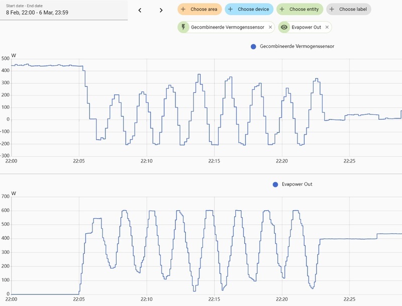

Interessant! Ik begrijp dat je ook HA hebt draaien. Zou je grafieken kunnen laten zien van de periode dat je NOM heeft gedraaid en met info van:
a) de EvaPower sensor.XXX_instantaneous_grid_i_o_total (geel/oranje lijn) en
b) de sensor die je netto export/import van het grid meet (blauwe lijn) : deze zou dus 'gemiddeld 0' moeten zijn.
Ik heb nl nog steeds last van de oscillaties in NoM modus, mijn P1-meter levert om de 10 s data. Afbeeldingslocatie: https://tweakers.net/i/WVesXED6V4is46YW0h35qWKe9iU=/800x/filters:strip_exif()/f/image/QWRD08NmF8RE5bxOSatODwYj.png?f=fotoalbum_large
Zoals een andere tweaker suggereerde zou dit oscilleren mogelijk door het aan- uitschakelen van grote verbruikers zoals een warmtepomp kunnen komen. Ik heb dit nagezocht en dat was in die periode van mijn grafiek niet het geval.
Ik kan ook geen entiteit in Home Assistant vinden om het terugleveren van de batterij te controleren met een instelbaar vermogen.
Ik heb nl nog steeds last van de oscillaties in NoM modus, mijn P1-meter levert om de 10 s data. [Afbeelding]
U vraagt wij draaien (ik neem aan dat je dit bedoeld):Afbeeldingslocatie: https://tweakers.net/i/gB_rrNchQUSfqTxzwixfoDGRtm8=/800x/filters:strip_exif()/f/image/t4UtVRQnoRk6jpOmKo2xiIx5.png?f=fotoalbum_large

diamanten schreef op dinsdag 4 februari 2025 @ 13:47:
Ik denk dat dat echt door de vertraging in de P1 data komt, Eva probeert continue te matchen maar er zit ook wat vertraging in omdat de accu maximaal met stappen van 30-40watt per seconde kan aanpassen. Bij een oven die aan en uit schakelt zie ik ook dat Eva soms een beetje achter de feiten aanloopt.
Afbeeldingslocatie: https://tweakers.net/i/svPh8aa9BX9JnA79PZ4hSaZklfM=/fit-in/4920x3264/filters:max_bytes(3145728):no_upscale():strip_icc():strip_exif()/f/image/3JlgJftNZ1GIABsHldAUzwj2.jpg?f=user_large
Je ziet na elke piek van de oven een teruglever piek omdat de accu niet snel genoeg kan schakelen.

dennisfr schreef op dinsdag 4 februari 2025 @ 18:27:
Plotselinge wisselingen in vermogen geven nog wat overshoot, maar zeker niet zo'n onrustige regeling als bij jou.
Bijna een perfecte lijn. Wat voor slimme meter heb je? Ik heb de landis gyr e350, die elke 10 sec een update geeft. Misschien is dat te weinig.
  • dennisfr
  • Laatst online: 22:34
diamanten schreef op dinsdag 4 februari 2025 @ 20:38:
Zou kunnen: ik heb een Sagemcom XS210. Die lijkt veel vaker te updaten, tenminste afgaande op de ‘live’ waarden in Homewizard.
Een PID regeling (er van uit gaande dat dat is wat ze gebruiken om naar 0 te regelen) kan flink ontsporen bij een te trage feedbackloop.

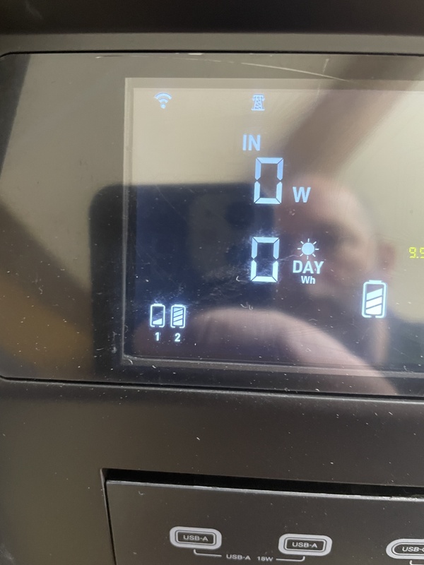

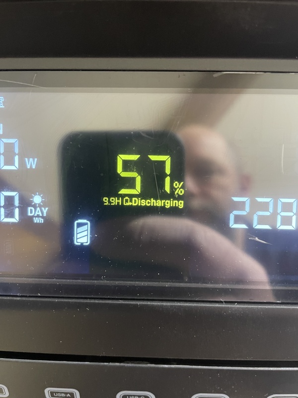

Om het te kunnen laten zien heb ik mijn eva plus slave helemaal vol geladen. Toen de eva helemaal leeg getrokken met de slave disconnected. Toen de volle slave weer aan de eva gekoppeld. De eva was 10% en de slave 100%
Afbeeldingslocatie: https://tweakers.net/i/Jq8AzvOpYlNs7mXGvDjFYq8hQEQ=/x800/filters:strip_icc():strip_exif()/f/image/rFWid3O5T7oBE62DYqi3LNJH.jpg?f=fotoalbum_large
Afbeeldingslocatie: https://tweakers.net/i/7_GvUanrFBVoQC2sZfTbZLkTopg=/x800/filters:strip_icc():strip_exif()/f/image/zGIC3HzGLGpbQq7x3vqXOPCC.jpg?f=fotoalbum_large
Afbeeldingslocatie: https://tweakers.net/i/aXS5H1iiNJ2vdkxK2-ujrGmruho=/x800/filters:strip_icc():strip_exif()/f/image/5LaNEUDIjy0aqj058DJy5wap.jpg?f=fotoalbum_large

Na 10 uren stilstaan staat de master op 25% en de slave op 75%

  • diamanten
  • Registratie: Juli 2024
  • Laatst online: 12-11 13:46
RudiKe schreef op vrijdag 7 februari 2025 @ 21:08:
Ik gaf aan dat het een verbruiker zou moeten zijn, misschien ook je Quooker ? Die dingen trekken ook ruim 1000W. Maar ik denk dat de EVA netjes zijn werk doet. Zet de EVA maar eens uit en meet alleen je verbruik. Wedden dat je verbruik nog steeds staat te klapperen ?
Dit zijn een paar uren in de avond: af en toe een piek in het verbruik. We hebben geen Quoker oid. Dit zou toch prima te regelen moeten zijn met NoM?
Afbeeldingslocatie: https://tweakers.net/i/5PBWZ-jy7chzSavCkYy_jzjzAlQ=/800x/filters:strip_icc():strip_exif()/f/image/psd88NaC5sG2JTlJAi7Gwep6.jpg?f=fotoalbum_large
[ Voor 15% gewijzigd door diamanten op 08-02-2025 09:11 ]

Weer een meting:
tot 22:05: verbruik woning stabiel op 420 W, EvaPower op 0W
van 22:05 tot 22:23: EvaPower aangezet op Self-use P1 mode (NoM)=> Wederom de gehele tijd oscillaties
van 22:23: EvaPower op Max output van 400W => vrijwel gelijk NoM
Kortom: in mijn geval werkt de P1-modus van de EvaPower dus erg langzaam en is de handmatige modus eigenlijk beter.
Bovenste grafiek: import van net
Onderste grafiek: ontlaad vermogen EvaPower
Afbeeldingslocatie: https://tweakers.net/i/KsSpf-ZBQLz_FmmL6XMyczkIzwU=/800x/filters:strip_icc():strip_exif()/f/image/lAazzGv1f88J0gaGnZZrDnjE.jpg?f=fotoalbum_large

diamanten schreef op zaterdag 8 februari 2025 @ 22:44:
Weer een meting:
Waardeloos, zo hoort het echt niet te zijn.
Ligt of aan de Eva of de p1 meter of je soort slimme meter zou ik denken. Maar alle keren niet jou schuld lijkt mij.
Weer een meting:
En je hebt wel een slimme meter met 1s interval? Heb je toevallig een actieve P1 splitter zoals van homewizard? Daar kan je namelijk de interval heel goed op zien door het knipperen van de ledjes.
Ja, ik heb een actieve P1 splitter van HW. Daarop zijn naast de P1-dongle van de Eva (met externe voeding) ook nog 2 andere P1-dongles (waaronder de SlimmeLezer+ voor HA) aangesloten.
De Eva P1-dongle knippert om de 1 seconde, de P1 splitter poorten waarop andere twee zijn aangesloten om de 10 seconden. Het zal inderdaad wel aan de update frequentie van de slimme meter liggen: een Landis & Gyr 350 met updates om de 10 seconden.
EvaPower zal hun NoM sturing moeten aanpassen voor deze typen slimme meters. Ik vrees dat het nu geoptimaliseerd is voor de 1 seconde slimme meters.
Ik ga dit melden aan EvaPower.
