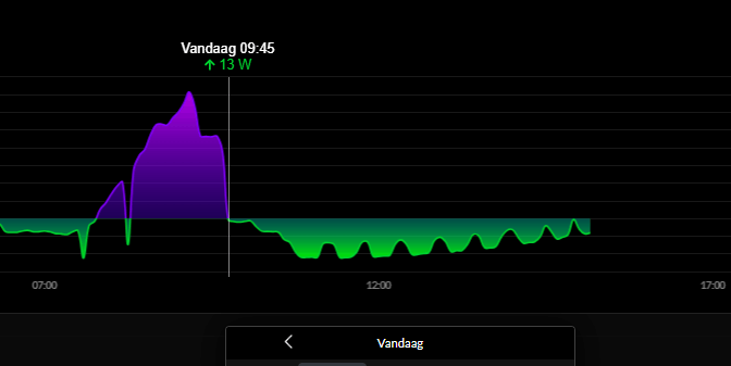

Dit is mijn NoM-grafiek: het werkt niet echt lekker. In modus Zelfverbruik (p1 Meter) oscilleert hij continu tussen de 400 en -400 W. Gemiddeld over een half uur zal het vermogen wel 0 zijn, maar de EvaPower schakelt de hele tijd tussen 0 en 500 W ontlaadvermogen.
Kunnen jullie ook wat grafieken plaatsen?

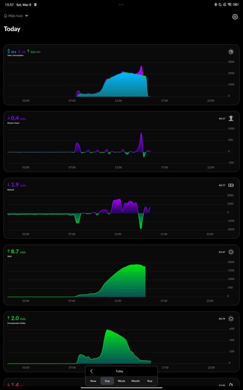

NOM werkt echt wel goed, bij grotere vermogens doet de Eva accu er wel lang over om op en terug te schakelen. Efficiency zat net onder 80% voor de hele rit.
Afbeeldingslocatie: https://tweakers.net/i/GBVmBNKajKWBbydQaGSxef-FTKE=/800x/filters:strip_exif()/f/image/WYs3pX4MwOVjwWitLelhRAIa.png?f=fotoalbum_large
Grote piek is geforceerd laden, daarna blijft het onder de +-10Watt.

Afbeeldingslocatie: https://tweakers.net/i/O6DwDoR2T4H_LlEB2ccBsQLVWUA=/x800/filters:strip_icc():strip_exif()/f/image/OowQIjJHwS3aMVmjcG23T0RJ.jpg?f=fotoalbum_large
De master duikt wel heel ver onder het minimum bij mij en trekt in tegenstelling tot wat hierboven gezegd werd niet echt bij.

Weer een meting:
tot 22:05: verbruik woning stabiel op 420 W, EvaPower op 0W
van 22:05 tot 22:23: EvaPower aangezet op Self-use P1 mode (NoM)=> Wederom de gehele tijd oscillaties
van 22:23: EvaPower op Max output van 400W => vrijwel gelijk NoM
Kortom: in mijn geval werkt de P1-modus van de EvaPower dus erg langzaam en is de handmatige modus eigenlijk beter.
Bovenste grafiek: import van net
Onderste grafiek: ontlaad vermogen EvaPower
Afbeeldingslocatie: https://tweakers.net/i/KsSpf-ZBQLz_FmmL6XMyczkIzwU=/800x/filters:strip_icc():strip_exif()/f/image/lAazzGv1f88J0gaGnZZrDnjE.jpg?f=fotoalbum_large

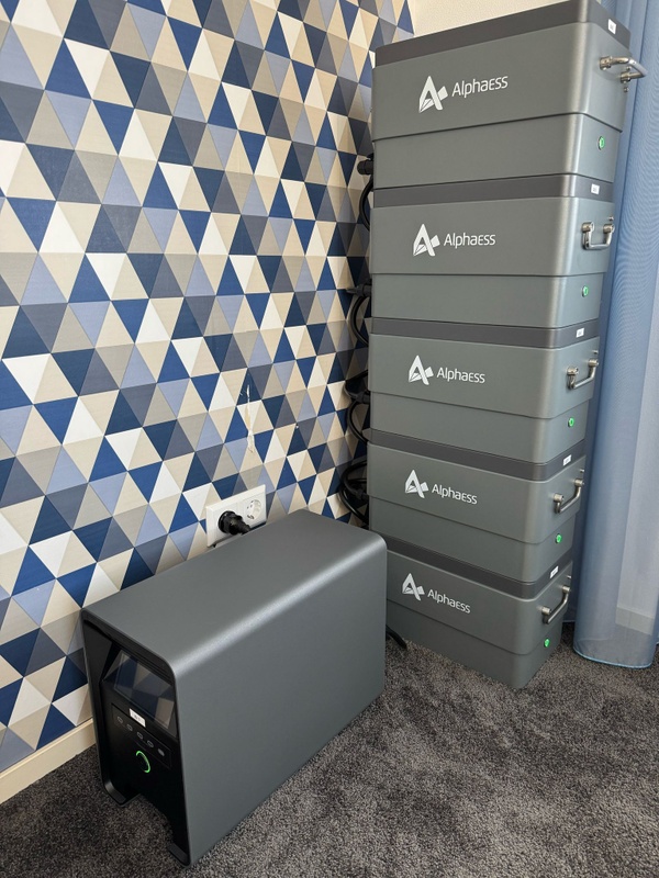

Zo de setup heeft een voorlopige vaste plek gekregen.
Nog even geduld tot het dynamische programma uit komt.
Ik heb nog een hoop kabels over. Systeem is wel mooi overcompleet geleverd.
Jammer dat die muur beugels niet aan beide kanten kunnen.

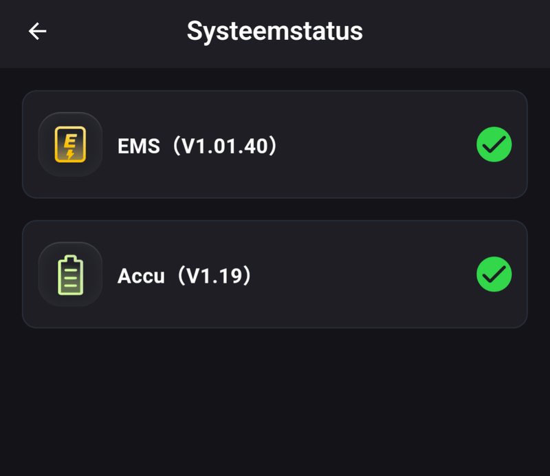

EMS draait netjes op 1.01.42
En Batterij bijna 80% vol en going strong..
Nu de app update nog zodat de disfunctionele functies gaan werken

Fioravanti schreef op donderdag 20 februari 2025 @ 13:50:
Mijn plan is ook om met een paar maanden er 2 grote panelen direct aan te koppelen.
Als het goed is komt mijn 1+5 set komende week, al heb ik nog geen dag doorgekregen,wat een week van tevoren zou gebeuren.
De panelen staan hier ook al klaar, zodra Eva er is gaan ze het dak op.
Afbeeldingslocatie: https://tweakers.net/i/l29IWUcAuas15LRJQWdz3uQy8ZY=/x800/filters:strip_icc():strip_exif()/f/image/dZYUbcUurN3lLy5V4pH01s9u.jpg?f=fotoalbum_large

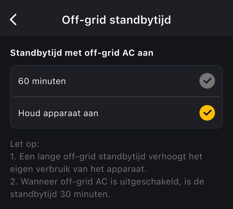

  • Tha Best
  • Registratie: Januari 2025
  • Laatst online: 04-04 11:07
Afbeeldingslocatie: https://tweakers.net/i/vny6YAWosrs_PYO_mSN2RrFv14s=/x800/filters:strip_exif()/f/image/pjJV8HO1OaowgA2EqslzvQLg.png?f=fotoalbum_large
Volgens mij lost het probleem op van op standby springen en dus niet meer vanzelf op P1 starten. Kijk bij instellingen

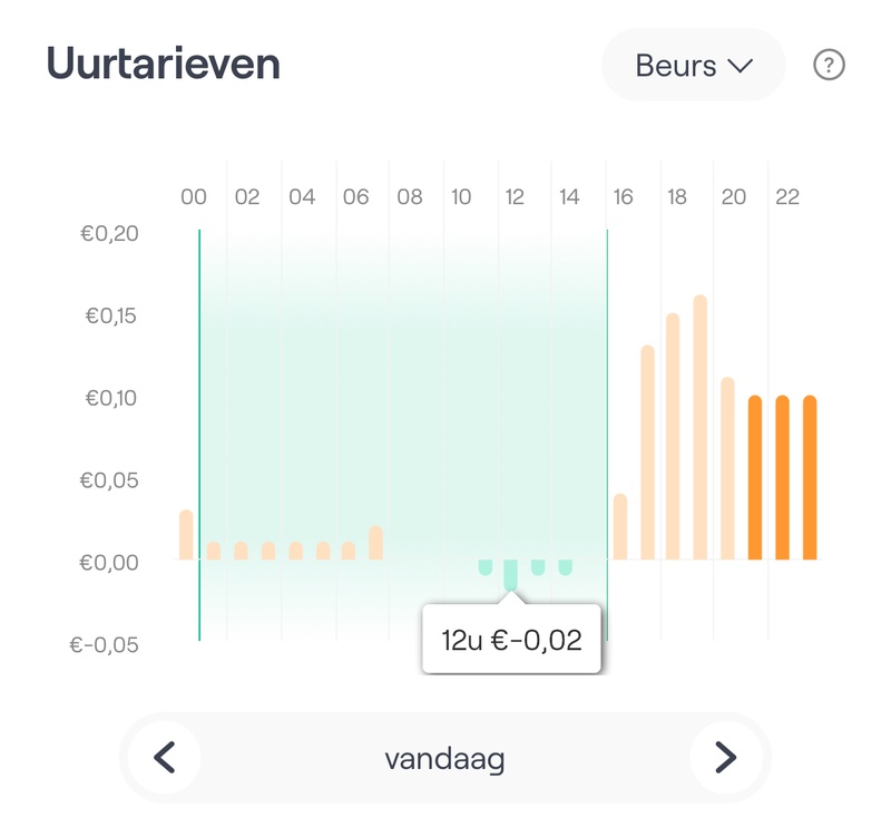

Ingesteld op laden onder 10 cent en dat deed hij goed gisteren. Ontladen bij 16 cent of hoger, maar ging al bij 13 cent ontladen??? Terwijl in beleidslijn wel de "Zal ontladen" acties goed vermeld zijn...
Afbeeldingslocatie: https://tweakers.net/i/JntV0LNLMubcGGWFibFojj68IN0=/x800/filters:strip_exif()/f/image/3pJ0cGN9bRMmrfoa8B8QDjv6.png?f=fotoalbum_large

  • pruttelathome
  • Laatst online: 01-04 19:45
Heeft iemand al achterhaald wat de nieuwe firmware ipdate van de dongle inhoudt?
Afbeeldingslocatie: https://tweakers.net/i/izMbYpFlgNVevbaDqB8de_h1V2w=/x800/filters:strip_icc():strip_exif()/f/image/97AApAu7hrSqPUwvbI6OQmz7.jpg?f=fotoalbum_large
Afbeeldingslocatie: https://tweakers.net/i/IiGLxIkUwL5Cf8u1FU0WArhaZDc=/x800/filters:strip_icc():strip_exif()/f/image/ZvbGQgrvjhHEuPiG6XovtHSe.jpg?f=fotoalbum_large

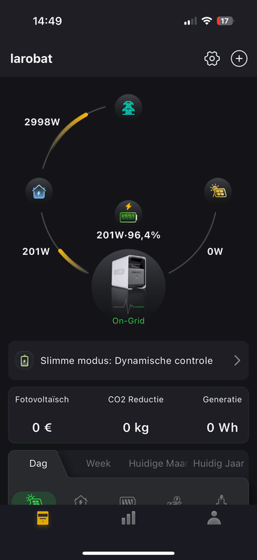

Draai nu nieuwste versie van de app en nog steeds doet hij op dynamische modus niet wat hij moet doen.
Begrijp nog steeds niet waarom hij nu constant 200 watt ontlaad terwijl tarieven erg laag zijn en ik ingesteld had pas bij 0,18 euro te ontladen.
De app schrijft wel : ontladen vanaf 18:00 ...
Is dit nog een bug??
Afbeeldingslocatie: https://tweakers.net/i/ZXmU0r5YDDyGT7s8sz9lmkF7TDY=/x800/filters:strip_exif()/f/image/9J9yciTzqI8R1Dl5J2SXW7iG.png?f=fotoalbum_large

Sinds 10 uur zijn twee wassen gedraaid, de wasdroger (warmtepomp) is bezig en de vaatwasser is bijna klaar.
Afbeeldingslocatie: https://tweakers.net/i/aRmjCdXrEo8Sr9GitFIJRmNqbVA=/x800/filters:strip_icc():strip_exif()/f/image/4DlnQTfjiko3oIBsjaQRbWMB.jpg?f=fotoalbum_large

Ik had dit plan er in gezet even testen obv dynamische prijzen en zonnepaneel voorspelling, maar de EvaPower geed na 12.00 helemaal niets
Afbeeldingslocatie: https://tweakers.net/i/4CDTBS1zSCawFU8c5wd10fFWznw=/x800/filters:strip_icc():strip_exif()/f/image/5bQIo0AePsgoJ10SSETvsDhi.jpg?f=fotoalbum_large
P1 modes en Dynamische controle (Beta) lijken het wel goed te doen overigens.

De set vandaag geleverd en geïnstalleerd.
Alleen nog wachten op de P1 meter.
Afbeeldingslocatie: https://tweakers.net/i/ETxeishcpFHWhk_4R1H9Kb029J0=/x800/filters:strip_icc():strip_exif()/f/image/MufkvUEjioTNOmK3SjfmJNwv.jpg?f=fotoalbum_large

  • Fuske
  • Laatst online: 23:07
arro3038 schreef op zaterdag 22 maart 2025 @ 08:30:
Is de soc tot 10% of lager gezakt? Dan gaat hij in slaapmodus om te voorkomen dat de accu te ver wordt ontladen. Die melding zou je dan ook in de app moeten zien. Hij zou dan weer online moeten komen als je hem op snel laden zet.
Accu staat op 59%.
Hij reageert nergens op...ook niet achter de Ac knop 10 seconden ingedrukt houden doet niets. Ik zie ook in de app de omvormer niet meer. Alleen EMS en Accu.
Afbeeldingslocatie: https://tweakers.net/i/2WTcBgN8Z-rB1j3I-ik-HbsQmmY=/800x/filters:strip_exif()/f/image/uyFacFgUDS3tsIetjqTV9Wnr.png?f=fotoalbum_large
Edit: Kreeg zojuist firmware update te zien. Update van ems naar 1.01.43. Succesvol uitgevoerd maar helaas geen verschil..
[ Voor 6% gewijzigd door Fuske op 22-03-2025 09:53 ]
  • RmR
  • Registratie: Januari 2023
  • Laatst online: 23-07-2025
RmR
Fuske schreef op zaterdag 22 maart 2025 @ 08:05:
Gisteren hier de Evapower met 1 evamate mogen ontvangen. Helaas nog zonder de P1 meter.
De evapower aangesloten, wifi gekoppeld. Firmware update melding ontvangen en half uur laten draaien. Update was goed afgerond en heb vervolgens de verschillende modus geprobeerd.
Plotseling ging de evapower op Off grid en krijg hem er met geen mogelijkheid vanaf.
Nachtje uit laten staan, fabrieksinstellingen gedaan, zonder resultaat.
Iemand enig idee?
Heb support ook maar vast gemaild want dit lijkt niet goed te zijn :'(
Ik had hetzelfde probleem bij bereiken soc (staat bij mij op 15), al kwam hij wel uit off grid modus door hem op ‘snel opladen’ te zetten. Hij kwam toen steeds in off grid modus, totdat ik ‘houdt apparaat aan’ aanvinkte. Afbeeldingslocatie: https://tweakers.net/i/qJHvkbbJQVNRhg7w5gs39dpTWIY=/800x/filters:strip_icc():strip_exif()/f/image/rKxs5vcbyQ92IXtplPT7fnse.jpg?f=fotoalbum_large
Misschien helpt dit bij jou ook.

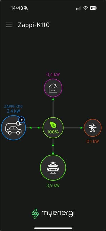

Wel leuk, zo ziet het eruit in mijn Myenergi app (van mijn Zappi laadpaal). Heb vandaag de Eva batterij op een aparte groep gezet en meteen een Harvi met CT klemmen ertussen om geleverde/opgenomen stroom van de batterij te meten. Met deze waarde kan de laadpaal bij het dynamisch laden dan ook weer rekening gaan houden (mbt 'prioriteit'):
Afbeeldingslocatie: https://tweakers.net/i/harSKzFJm9rT386C_dXvOPr11mk=/x800/filters:strip_exif()/f/image/lZmT04oF1zR7jE9pHW9N0FJg.png?f=fotoalbum_large

Afbeeldingslocatie: https://tweakers.net/i/o9zCFBmBhxVF4nQ2-9ysfmhMeOE=/x800/filters:strip_icc():strip_exif()/f/image/NSdYKfoDGAawMyeu3nxQu6Dq.jpg?f=fotoalbum_large
Iemand die deze situatie kan duiden? Veel stroom zowel vanuit het net als de batterij, op een moment dat ik amper wat verbruik.
