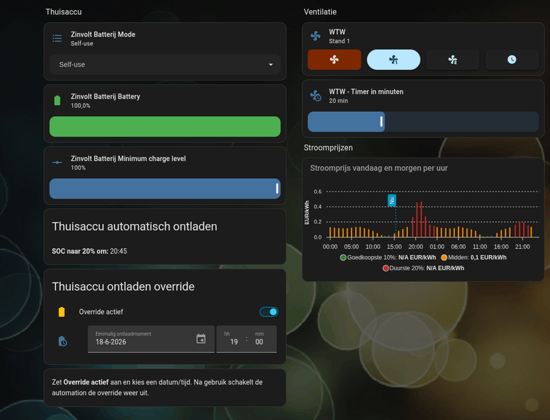

Lekker aan het "prullen" geweest met HA en ZinVolt, en nu best tevreden met het resultaat. Het kan ongetwijfeld slimmer en mooier, maar dit werkt voor mij erg overzichtelijk.
Afbeeldingslocatie: https://tweakers.net/i/alqdIWmNbPOPHDzjSHA6e6vx2XI=/800x/filters:strip_exif()/f/image/IYfKIpwVzHql4ull5y8fMbjY.png?f=fotoalbum_large

Begonnen bij de basis: het selecteren van de modus en het inzicht krijgen in de laadstatus van de accu. Vervolgens wilde ik meer controle, met name over het moment waarop de accu begint te ontladen, terwijl hij overdag wel gewoon via zonnestroom blijft opladen.
Op dit forum las ik dat dit te realiseren is met een minimum charge level. Daarom heb ik een slider toegevoegd om dit eenvoudig in te stellen. Staat deze op 100%, dan levert de accu geen stroom terug. Alles daaronder zorgt ervoor dat de accu ontlaadt op basis van de gekozen modus (in mijn geval vrijwel altijd “Nul op de Meter” / “Self-use”). ’s Nachts om 05:00 wordt de waarde automatisch weer op 100% gezet, zodat de accu klaar is voor de volgende dag.
Omdat ik dit niet dagelijks handmatig wilde aanpassen, heb ik dit geautomatiseerd. Met behulp van de Nord Pool-integratie bepaal ik het duurste moment van de dag. Op basis daarvan stel ik in wanneer de accu naar bijvoorbeeld 20% mag ontladen. Momenteel gebruik ik: duurste moment minus één uur.
In de meeste gevallen werkt dit prima, maar er zijn uitzonderingen. Soms is de prijs-piek heel kort en scherp, waardoor een ander ontlaadmoment wenselijk is. Met een accucapaciteit van 6 kWh kan ik ongeveer drie uur overbruggen. Daarom heb ik een override-functie toegevoegd, waarmee ik per dag handmatig kan instellen wanneer het ontladen moet starten. Zodra dit moment bereikt is, wordt de override automatisch weer uitgeschakeld en volgt het systeem weer het normale schema.
Daarnaast heb ik een “Fast Charge”-optie toegevoegd, vooral bedoeld voor de winterperiode. Wanneer de zonnepanelen onvoldoende opwekken, maar er wel een goedkoop stroommoment is, kan ik een laadperiode plannen waarbij de accu met 2000 W wordt geladen. Hierbij heb ik beveiligingen ingebouwd: de laadperiode mag maximaal drie uur duren en de begin- en eindtijd moeten logisch (chronologisch) zijn.
Tot slot draait er nog een automatisering op de achtergrond (niet zichtbaar op het dashboard). Deze zorgt ervoor dat de accu automatisch wordt geladen wanneer de energieprijs nul of negatief is, de acculading onder de 80% ligt, en de verwachte resterende zonne-opbrengst minder dan 5 kW bedraagt.
Al met al is het wat knutselwerk geweest, maar wel leuk om te doen. Eerder heb ik ook geëxperimenteerd met de P1 Meter simulator en DAO, maar dat kreeg ik nooit echt stabiel werkend. Met deze opzet heb ik het gevoel dat ik meer controle heb en het systeem beter begrijp.

Ik heb mijn HA opzet eindelijk zover dat ik er tevreden over ben. In de app heb je maar paar opties waar je uit kan kiezen. In de praktijk kwam dat er op neer dat ik hem in nul op de meter stand of op dynamisch contract had staan. Maar beiden scenarios leverde niet op wat ik wilde. Bij nul op de meter was de accu vaak al (deels) leeg als de dure uren van mijn dynamisch energiecontract begonnen, en bij dynamisch mode ging vol laden of ontladen of deed niets en werd niet aangestuurd op basis van zonneopbrengst.
Dat is de reden dat ik dit gebouwd heb. Ik heb het nu zo ingericht dat de batterij meeste van de tijd in self-use mode staat, en ik alleen stuur op de minimum state of charge van de accu. Dat sturen doe ik op basis van de dynamische energie prijzen die ik via Nord Pool add-on binnen haal. Daarmee bepaal ik goedkoopste blok uren en duurste blok uren. Overdag staat de accu ingesteld op een minimale SOC van 95%, en op de duurste uren pas hij dat aan tot 10%. Omdat hij in self-use mode staat, gaat hij dan proberen nul-op-meter te krijgen tijdens de duurste uren.
Zeker in de zomer is dat geen probleem, en laad de accu volledig op op basis van zonnestroom. Voor de minder zonnige dagen heb ik de optie toegevoegd dat hij gaat laden tot de 95% op basis van fast-charge tijdens de goedkoopste uren. Maar dat doet hij alleen als 50% van de voorspelde resterende zonneopbrengst van die dag (dus hoeveel kWh er nog verwacht wordt van de zonnepanelen voor de rest van de dag) minder is dan nodig om de accu naar 95% te krijgen. De 50% is een inschatting en is instelbaar (net als alle andere percentages) om te finetunen.
Ik heb dit gemaakt op basis van de officiele add-ons binnen home assistant, en gebruik geen andere hard of software oplossingen. De add-ons die ik gebruik zijn van Nord Pool, Zinvolt en Solaredge.
Meer info: https://codeberg.org/NLWildcard/zinvolt-home-assistant_aansturing_en_monitoring

Het ziet er goed uit, ik wil deze eens proberen NLWildcard. Enkele vragen en opmerking
  • Het script gebuikt energy_production_today_remaining_2 de suffix _2 is ontstaan uit een dubbele entiteit die waarschijnlijk bij jou is ontstaan. Voor een schone installatie moet het script worden gewijzigd door _2 weg te halen.
  • Waarom heb je de entiteiten notify.mobile_app_mob_maarten en notify.mob_maarten? Zit er een verschil in type notificatie?
Don't be naive, you are not the customer - you are the product!
  • NLWildcard
  • Laatst online: 02-11 17:45
De _2 is bekend, maar dat heeft te maken met de achterliggende add_on en moet ik nog rechttrekken. De notify moet ik nog naar kijken. Misschien haal ik dat er helemaal uit aangezien ik dat alleen gebruikte tijdens testen.
  • NLWildcard
Gelijk even mee aan de slag gegaan :-) en beide punten zijn aangepast.

Het is een leuke reis om je eigen HA automatisering zelf steeds slimmer en uitgebreider te maken.
Daar moet ik misschien ook maar eens aan voor de Zinvolt, want ik heb de afgelopen week weer 2x gehad dat ie in de zelf verbruik stand om 2u snachts ging laden tot vol.

Nibblebit
It's a four-bit aggregation
I wish too, maar helaas is er geen kant en klare uitleg hoe alles precies werkt dus dat vormt sowieso voor de ontwikkelaar een uitdaging. Hij moet het echt van onze input hebben. Vote gerust voor het oplossen van het issue zodat het meer prio krijgt. Uit er gerust ook jouw wensen.
