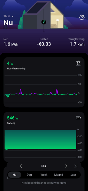

Vandaag toch maar de stoute schoenen aangetrokken en de nieuwe zwarte dongle met zinvolt app in gebruik genomen.
De nieuwe app gebruikt een nieuw account, dus opnieuw registreren.
Ik heb eerst de nieuwe dongle in de nieuwe app geregistreerd. Nadat dat eigenlijk gewoon in 1x werkte heb ik m'n serial van de hoofdunit uit de oude app gekopieerd en opgeslagen, de hoofdunit en oude dongle ontkoppeld en daarna in de nieuwe app ook de hoofdunit gekoppeld waarvoor dat serial weer nodig is.
Ik snap geen ene hout van wat de nieuwe app in beeld laat zien.
De waardes van de aangesloten panelen zie ik helemaal niet meer.
HomeAssistant haalt die wel nog steeds gewoon op uit de cloud gelukkig en stuurt ze door naar Domoticz voor een mooi overzicht. (Helaas met een interval van minuten)
En met de waterkoker aan en weer uit wordt het vermogen met zo'n 100W/s naar nul geregeld.
Al met al niet heel slecht, alhoewel het beeld in de nieuwe app wel een behoorlijke achteruitgang is.

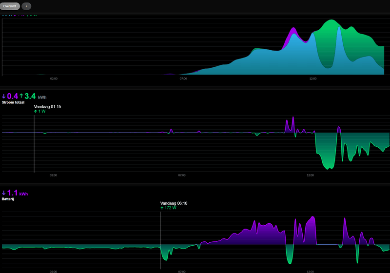

Afbeeldingslocatie: https://tweakers.net/i/1pW27kX0ZCbeW8K4ptlv0UPMBho=/x800/filters:strip_icc():strip_exif()/f/image/Zs0dwszaPeyBuZQEsCkmMvWH.jpg?f=fotoalbum_large
Nu ik sinds een poosje ook zonnepanelen direct heb aangesloten op de Zinvolt Power is mij iets opgevallen in Home Wizard. Ik heb, zoals velen, mijn Zinvolt Power middels een energy socket van Home Wizard aangesloten op het net. Ook Enphase heb ik toegevoegd in de Home Wizard app.
Wat mij opvalt is dat wanneer ik kijk naar de grafiek 'zelfvoorzienend' is dat deze altijd het opgewekte vermogen van Enphase verdeeld over 'zelfvoorzienend' en 'teruglevering' wat logisch is. Echter nu de zonnepanelen van Zinvolt Power ook terugleveren als de accu vol zit zou het anders moeten zijn maar dat is helaas niet het geval.
In bijgevoegde afbeelding in de grafiek 'zelfvoorzienend' is duidelijk te zien dat er meer wordt teruggeleverd dan alleen de opwek van Enphase, dat zie je aan die piek tussen 12:00 en 14:00. Je ziet dat ik meer teruglever (+2000 watt) dan wat de zonnepanelen van Enphase opwekken. Echter wordt alleen de waarde van Enphase (13.1 kWh) gebruikt in de waardes in 5.2 kWh zelfvoorzienend en 7.9 kWh teruglevering. (5.2 + 7.9 = 13.1)
Dit is een voorbeeld maar dat is eigenlijk altijd zo. Is dit bij jullie ook het geval ?
Update: Tegen mijn princiepes in toch maar even de chatbot van Home Wizard gevraagd. Hier volgt de uitleg
"Dat is verwacht gedrag: de grafiek ‘zelfvoorzienend’ wordt berekend op basis van je P1-meter (netafname/-teruglevering) plus de zonne-opwek die je in de app hebt toegevoegd (via Energy+ of een kWh-meter).
Dus als je alleen Enphase hebt toegevoegd, gebruikt de grafiek alleen de opwek van Enphase om ‘zelfvoorzienend’ versus ‘teruglevering’ te verdelen. Extra teruglevering vanuit je Zinvolt Power wordt niet automatisch meegenomen, tenzij die Zinvolt-opwek ook gemeten en als een aparte zonnebron is toegevoegd (bijvoorbeeld via een eigen Energy+-koppeling, of via een kWh-meter op die omvormer).
Zorg er ook voor dat je niet dezelfde omvormer zowel via Energy+ als via een kWh-meter toevoegt, want dan wordt de opwek dubbel geteld en klopt de grafiek niet meer
[ Voor 25% gewijzigd door Wil.B op 27-03-2026 16:51 ]

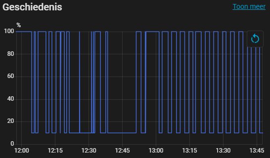

@drk Als je binnen Home Assistant en HACS zoekt op Zinvolt zou je de integratie al moeten kunnen vinden want het is een core integratie, geen custom integratie.
Ik heb een custom sensor gemaakt (power_usage) die voor alle fasen een positieve waarde geeft als je van het grid afneemt en een negatieve waarde als je teruglevert. Onderstaande automation komt er dan uit. Eigenlijk zou je dan nog willen dat de automation zichzelf uit kan schakelen zodra de hoge energiekosten van toepassing zijn.

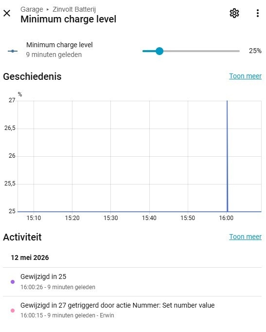

alias: Charge Battery on Solar (stable)
triggers:
  - entity_id: sensor.power_usage
    above: 150
    trigger: numeric_state
    below: -150
actions:
  - choose:
      - conditions:
          - condition: numeric_state
            above: 150
          - condition: not
            conditions:
              - condition: state
                entity_id: number.alphaess_vt1000_minimum_charge_level
                state: "100"
        sequence:
          - delay: "00:00:05"
            above: 150
          - target:
            data:
              value: 100
            action: number.set_value
      - conditions:
            below: -150

  • Nibblebit
  • Registratie: December 2020
  • Laatst online: 13-11 13:19
Nibblebit
It's a four-bit aggregation
Maximum charge level staat lekker te schakelen tussen 100% en 10%.
Afbeeldingslocatie: https://tweakers.net/i/ilIWM9xSNSpozyse0VVoCLWPzLk=/fit-in/4000x4000/filters:no_upscale():strip_exif()/f/image/kJvwblBlDHS8XguMofxCIhTj.png?f=user_large
Nu de tarieven op z'n laagst zijn vandaag wordt er dus niet meer teruggeleverd. Op zijn Cruijffiaans gezegd: elk nadeel heb zijn voordeel want dat schakelen is natuurlijk ook het gevolg van apparaten (zoals de wasdroger) die juist gaan draaien als de kostprijs van electriciteit laag is. Gisteren had ik mijn eerste energieneutrale dag van dit jaar (qua electriciteit dan).

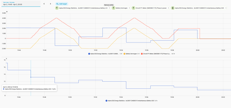

  • thewhi
  • Registratie: April 2021
  • Laatst online: 21:02
Ik ervaar hetzelfde vreemde gedrag richting het einde van de ontlaadcurve. De batterij gaat dan spontaan van ontladen naar laden. Hij gaat in 2 minuten van 2kw ontladen naar 2kw laden, dat is dan wel weer lekker snel, maar wel compleet ongewenst. Ik heb hier al contact over met Zinvolt, maar helaas nog geen passende oplossing. Ik zie het nog een weekje aan, anders ga ik ook weer over op de oude dongle.
Batterijvermogen lees ik uit met een Shelly Pro 3EM met een updaterfreq van ca 2 seconden. De P1 simulator gebruikt dit om het gewenst laad/ontlaadvermogen te triggeren bij de Zinvolt. De nieuwe P1 dongle pakt dit signaal ook snel op (uitgelezen via de P1-meter integratie in Home-assistant), maar blijkbaar weet de EMS in batterij daar niet goed mee om te gaan.
Dit is niet het gedrag wat je van een batterrij verwacht als je juist de pieken wilt afschaven...
Afbeeldingslocatie: https://tweakers.net/i/65aEa-i8jeQ8LdJSyG1HRcglkio=/800x/filters:strip_exif()/f/image/ukvzW2xbIQYhemn6Cj4HmTlo.png?f=fotoalbum_large

  • Nibblebit
Nibblebit
Op het dashboard van de app klopt het volgende plaatje niet:
Afbeeldingslocatie: https://tweakers.net/i/mS3nV2BqKv9sSHJTz8JRrImoEFQ=/fit-in/4000x4000/filters:no_upscale():strip_exif()/f/image/4qLtcL2zkpZNt7uF36N1tP4P.png?f=user_large
Op dit moment schijnt de zon volop en de zonnepanelen zijn via de Slimme Modus "Zelfgebruik" de batterij aan het opladen. Echter als het huis toch wattage gebruik (al is het weinig), doet het plaatje voorkomen alsof er 1467W uit het Stroomnet wordt getrokken en dat is niet waar. Het huis verbruikt 45W en de rest wat het huis oplevert van de zonnepanelen (1422 W) gaat naar de batterij. De zonnepanelen zijn niet aangesloten op de inverters van de batterij. In feit moet er staan Stroomnet = 45 W Gebruik (naar rechts groene animatie=ok) en dan vanuit het huis naar de batterij (groene animatie).
Of denkt iemand dat het anders moet?

  • IloveMyHenB
  • Laatst online: 13-11 14:52
Het plaatje is inderdaad wat vreemd en ik heb ook lang gedacht dat het niet klopt.
Het plaatje klopt wel als je aanneemt dat de batterij niet als onderdeel wordt gezien van het huis, maar als een aparte entiteit. Het plaatje geeft in jouw situatie aan dat de baterij aan het opladen is met 1422W en je huis gebruikt 45W (samen 1437W van het net). Je huis gebruikt mogelijk meer, maar dit wordt gedekt door de panelen. Het plaatje herkent de panelen niet en wat die aan het huis leveren.
Waarom is de batterij dan aan het laden terwijl je de modus "Zelfgebruik" actief hebt - dit komt weer doordat de batterij met een vertraging op schommelingen in vraag & aanbod reageert. Dit zie ik zelf ook. Ik vermoed dat in jouw geval het plaatje enkele seconden later al zou weergeven dat de batterij 45 W levert aan "Thuis" en het Stroomnet vrijwel 0W aangeeft.
  • Nibblebit
Nibblebit
IloveMyHenB schreef op woensdag 8 april 2026 @ 16:50:
Zodra de batterij weer dreigt te gaan ontladen omdat het huis even meer vermogen nodig heeft, zet een Home Assistant automation het minimale laadpercentage op 100% voordat de batterij kan reageren. Hierdoor stopt het terugleveren (tijdens lage tarieven op de dag is ontladen van de batterij voor korte tijd niet echt nuttig). Het scenario "alleen laden" is bij wijze van workaround op deze wijze gecreeerd.
Het voorkomt ook het continue omschakelen van het relais (laden/ontladen) en kan de levensduur van de lithium-ion batterijen verlengen (slijtage in het algemeen).
Er ontbreekt dus nog een echt slimme modus aan de app ""Alleen laden"
Ik zie de thuisbatterij als attribuut van de thuis entiteit (net zoals de zonnepanelen een attribuut zijn van het huis). Het blijft voor mij dus een lastige interpretatie en daarmee feitelijk een verkeerde weergave want het grid levert de spanning niet maar het huis (thuisbatterij of zonnepanelen, ze zijn allebei energieleverancier). Er is sprake van een inconsequente interpretatie van energie bronnen (zonnepanelen versus thuisbatterij).

  • thewhi
De nieuwe sensoren in de HA integratie laten in ieder geval het rare gedrag van mijn batterij zien nog wat duidelijker zien. dit gaat dus al meer dan een maand zo...
Afbeeldingslocatie: https://tweakers.net/i/HVSBPgwsRb4qxjQkqC1NU-tTEZE=/x800/filters:strip_icc():strip_exif()/f/image/EKNKLqvsNtL2uDLzxNZzpgOU.jpg?f=fotoalbum_large
  • IloveMyHenB
Voogel schreef op donderdag 7 mei 2026 @ 16:42:
[Afbeelding] We hebben full controls in Home Assistant!!!
Ik heb nog steeds dit probleem en heb geen zin in downgraden...Afbeeldingslocatie: https://tweakers.net/i/JuL9gsf5gjzgX8SV7m1LbdA_C_U=/fit-in/4920x3264/filters:max_bytes(3145728):no_upscale():strip_icc():strip_exif()/f/image/6ecHrGzMyt59KOLzQS4RXLLs.jpg?f=user_large
  • Voogel
  • Registratie: April 2016
  • Laatst online: 21:25
IloveMyHenB schreef op vrijdag 8 mei 2026 @ 13:35:
Ik heb nog steeds dit probleem en heb geen zin in downgraden...[Afbeelding]
Welke versie van HA draai je dan want dit zou al lang moeten zijn opgelost? Ik draai zonder issues 2026.5.0
6 zonnepanelen, 4kWh thuis accu en een Flint op een huisje uit 1896

  • IloveMyHenB
Voogel schreef op vrijdag 8 mei 2026 @ 13:54:
8)7 dat had ik natuurlijk eerst moeten doen. Werkt inderdaad, bedankt!
Andere vraag: hoe configureer je de nieuwe Zinvolt P1 meter in HA? Kan dat? Hoe kom je anders aan netverbruik gegevens in HA?
Update: bedankt DRK! Niet super eenvoudig, maar heb het aan de praat gekregen.

  • erwindob
  • Registratie: Februari 2025
  • Laatst online: 26-10 16:22
Cool, ik gebruikte nog de Alpha ESS integratie in HA en zet div. waardes door naar mijn Domoticz via MQTT. Deze Zinvolt integratie had ik nog niet gevonden.
Ze draaien nu allebei, ben benieuwd of dat ook wil of dat ik de AlphaESS uit moet zetten en de MQTT doorgifte aanpassen.
Zie ik nu de SoC per batterij over het hoofd of hebben ze dit nog steeds verstopt om te verbergen dat dat allemaal niet zo netjes gelijk gaat?
Aanvulling, in de AlphaESS integratie kan ik het vermogen dat de accu's in of uit gaat uitlezen, het opgenomen vermogen van de omvormer en het geleverde vermogen per paneel. De Zinvolt integratie lijkt alleen het vermogen van of naar het stopcontact te zien. Dat is wel een hele grote teruggang.
Ik hoop dat ik ze goed naast elkaar kan blijven draaien maar ben bang dat ik te vaak ga pollen op de webservers zo.
Afbeeldingslocatie: https://tweakers.net/i/8F7siuJ1e9CUZTEKyFflltciLfg=/800x/filters:strip_icc():strip_exif()/f/image/yCSsVrvrlSPimIGdOJ1DGcvA.jpg?f=fotoalbum_large
[ Voor 44% gewijzigd door erwindob op 12-05-2026 15:26 ]

  • erwindob
ja, de minimale SoC kun je via de Zinvolt HA integratie instellen, zie screenshot
Ik heb het idee dat de app helemaal los staat van welke HA integratie je gebruikt, beide integraties draaien nu naast elkaar bij mij.
Als je de SoC aanpast met het schuifje zie je dat in de app terug (ik gebruik de Zinvolt app), maar wel pas na het laden van data wat ie doet bij het openen van de app. Je ziet hem niet gelijk live omspringen als je de instellingen pagina open hebt.
Afbeeldingslocatie: https://tweakers.net/i/7LR8z3Pr5dgeQt4mKNVIT0G46d4=/fit-in/4920x3264/filters:max_bytes(3145728):no_upscale():strip_icc():strip_exif()/f/image/EVHGwDGEzdVOFaDN1V7TlkR9.jpg?f=user_large
[ Voor 70% gewijzigd door erwindob op 12-05-2026 16:27 ]
