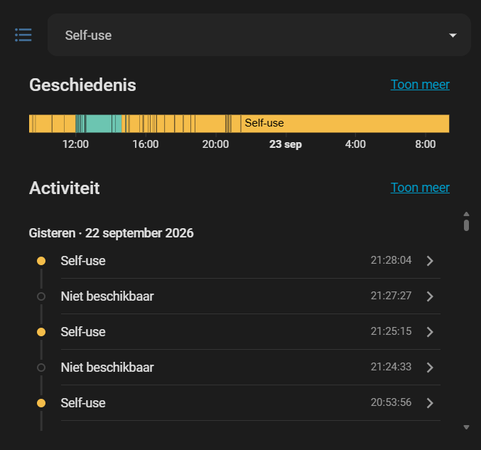

  • NLWildcard
  • Laatst online: 02-11 17:45
Het lijkt er op dat het sinds gisteren 21:30 opgelost is. Heb er ook contact over gehad met support, maar nog geen afmelding gehad.
Afbeeldingslocatie: https://tweakers.net/i/lj12LZaVQ461X3wteFzRXx5IwEo=/fit-in/4000x4000/filters:no_upscale():strip_exif()/f/image/KmShX6H2AlRZcd7DTHQqKoHj.png?f=user_large

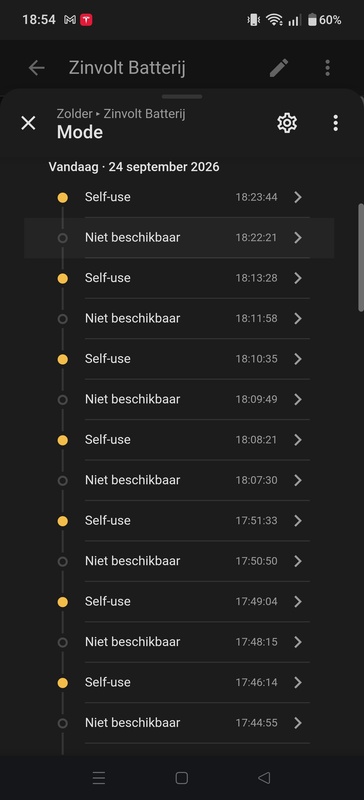

  • NLWildcard
Het wordt steeds gekker...
Afbeeldingslocatie: https://tweakers.net/i/DCt4Ng0t8Naf1hJaiaFTx1crsow=/fit-in/4000x4000/filters:no_upscale():strip_exif()/f/image/p5SI0vvvr6KbHutK8FUYqsCi.png?f=user_large

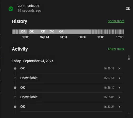

  • Rene Artois
  • Registratie: Februari 2025
  • Laatst online: 07:41
Het is hier al niet veel anders, wanneer kunnen we nu eindelijk eens lokaal dat ding aansturen (zoals een jaar geleden beloofd).
Afbeeldingslocatie: https://tweakers.net/i/Uynhwx5205eIa4q2iWz6oARYZSc=/fit-in/4000x4000/filters:no_upscale():strip_exif()/f/image/D377Oi1Xyhu7hZIJPoPjPUDD.png?f=user_large

Zijn er nog meer mensen waarbij de Zinvolt vanmiddag om 12u volle bak ging laden? Ik probeer dat te voorkomen door voor Zelfverbruik te kiezen in de app, maar het schiet steeds terug naar Snel laden?
  • Nibblebit
  • Registratie: December 2020
  • Laatst online: 13:19
Nibblebit
It's a four-bit aggregation
Ja, toevallig gisteren ook. Aangezien laden an-sich wel rendabel was vanwege de omstandigheden (prijs en zon) - heb ik het lekker laten lopen. Mijn vermoeden is dat het een uitbalanceer actie was, gewoon zorgen dat alle accus weer even diepe lading hebben.
@arro3038 Ik snap jouw enthousiastme en dat je het er weer even uit wilt gooien maar het geeft geen antwoord op mijn vraag hoe je de P1 meter zou kunnen inzetten.

  • dennisfr
  • Laatst online: 18:08
Fioravanti schreef op zondag 27 september 2026 @ 13:38:
Bij mij doet die situatie zich op dit moment voor: mode zelfverbruik en hij is nu met 2000W aan het laden, waarvan meer dan 1000W van het net afkomstig.

  • NLWildcard
yup hier ook. Probleem zit hem in de backend volgens mij. Want jouw wens voor self-use wordt niet goed ontvangen daar, en wordt dus de terugkoppeling naar de accu ook niet verwerkt. Ik zie bij mij dat hij dan weer automatisch terug springt als de app (of in mijn geval home assistant) de huidige status weer ophaald. Erg frusterend ondertussen aangezien de hele verbinding nog steeds staat te klapperen daar.....
  • Rene Artois
NLWildcard schreef op maandag 28 september 2026 @ 17:39:
En ook vandaag staat het ding weer te klapperen als een malle....en dat terwijl de Alpha ESS integratie gewoon normaal blijft functioneren. Ergo, probleem ligt bij Zinvolt.
  • dennisfr
Rene Artois schreef op dinsdag 29 september 2026 @ 12:50:
Het is ook volledig random dan, want bij mij is het vandaag gewoon weer normaal: Volgens Homewizard, 0.1 kWh afgenomen en 0.1 kWh teruggeleverd.
@NLWildcard ik weet niet of het helemaal is zoals jij zegt: mijn Zinvolt staat al wekenlang in de Zelfvoorziening modus. Geen statuswissel geweest. Toch besloot hij gistermorgen opeens op vol vermogen (2000W) te gaan laden tot 100% SOC. Gisteravond begon hij gewoon weer normaal met NOM te ontladen.

Ook vandaag is het weer feest :-( ik zag ook dat er wederom een update voor de app was vandaag. De tweede in korte tijd. Mogelijk dat ze via die route iets proberen op te lossen met issues aan de backend? Ik wordt er ondertussen wel moedeloos van. Het heeft een hele tijd echt goed gewerkt, maar sinds een paar weken klappert de backend en werk de HA integratie niet meer goed en springt de modus spontaan van self use naar fast charge en worden instellingen die ik lokaal zet niet overgenomen.
  • dennisfr
Vreemd, ik zie in Home Assistant inderdaad allerlei gekkigheid, maar die van mij blijft wel gewoon in de Self Use stand, en als ik in de HomeWizard app kijk heeft hij het ook gewoon keurig gedaan. Dat is ook wel vreemd dat identieke producten toch verschillend gedrag vertonen.
  • NLWildcard
ja idd. Ik zag eerder in deze thread ook melding van het spontaan switchen van mode. Daar had ik toen geen last van, maar nu wel. (hoewel ik al die tijd al issues heb met de disconnecting).
  • NLWildcard
... timing... ik krijg net ondertsaande reactie... ben benieuwd!
We hebben inmiddels kunnen achterhalen waardoor de Home Assistant-integratie regelmatig tussen beschikbaar en niet beschikbaar wisselt.
Home Assistant verwacht momenteel binnen 10 seconden een reactie van onze server. Op drukke momenten duurt deze reactie langer, waardoor Home Assistant een time-out registreert en de integratie tijdelijk als niet beschikbaar wordt weergegeven.
We voeren hiervoor twee verbeteringen door:
  • De time-out wordt verhoogd van 10 naar 20 seconden, waardoor dit veel minder vaak zou moeten voorkomen. Deze aanpassing kan over enkele dagen worden doorgevoerd, omdat we hiervoor afhankelijk zijn van de eerstvolgende release vanuit Home Assistant.
  • Tegelijkertijd zijn we onze servercapaciteit aan het opschalen, zodat de responstijden structureel korter worden.
We verwachten hiermee de stabiliteit van de Home Assistant-integratie aanzienlijk te verbeteren. Excuses voor het ongemak in de tussentijd.
