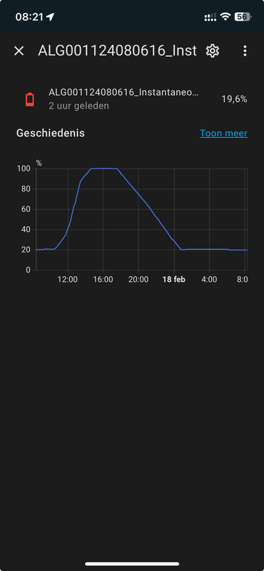

Nog ongeveer 200 Wh in de accu's, en de zuidoostpanelen worden net wakker. Deze ochtend dus nul op de meter.
De vlag kan uit !!
Mooi! Ik kom zelf nog royaal te kort. Ik ontlaad met 200w max. en mijn 2kWh is net na middernacht al < 20%. Uiteindelijk maar wat extra Mates aanschaffen.

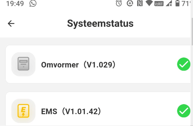

Hier helaas hetzelfde na de update.
En onze accu staat binnen.
  • GadgetKoen
  • Registratie: Januari 2025
  • Laatst online: 24-08 13:23
Zelfde hier helaas.. heb EVA uit/aan gezet.. toen gewisseld naar geforceerd snel laden en toen terug naar P1 laden en nu doet hij het wel zoals het moet
Wellicht het is/was het aan/uitzetten nodig na een firmwware update.. dit is mij niet duidelijk. Doe je per slot van rekening ook met je telefoon en computer.
Morgen eens kijken of hij dit weer doet.. anders gaat er een service verzoek uit.
Want dan is deze update een acheruitgang geen vooruitgang..

Gezien de meerdere zelfde symptomen heb ik een bericht aan EVA support gestuurd.
Meteen ook om meer duidelijkheid gevraagd over hoe we met firmware updates om moeten gaan (aan/uit zetten?) en beter communicatie over wat de updates aan verbetering/verandering brengen en een planning van komende updates.
De belofte van vorige week is niet gehaald.. kan gebeuren maar communiceer dan :-)

Feedback van support:
De update waar u naar vraagt wordt momenteel onder review van de app stores en zal in de loop van deze week worden uitgerold. We verwachten hiermee een aantal optimalisaties door te voeren, waaronder verbeteringen in de communicatie tussen de batterij en de P1-meter.
Wat betreft uw vragen:
Aan/uitzetten na een update: Dit zou normaal gesproken niet nodig moeten zijn, maar in sommige gevallen kan het helpen om de werking direct te stabiliseren.
Veranderde gedrag niet de bedoeling: Klopt, het probleem met Off-Grid status wordt momenteel onderzocht en zal zo snel mogelijk worden opgelost.
Meer informatie over updates: We werken aan een transparanter overzicht van veranderingen per update, zodat gebruikers beter begrijpen welke verbeteringen zijn doorgevoerd. Dit is ook standaard bij de upgrade van de app. Het betreft in deze een firmware update waar iets in mis is gegaan. We hopen dat dit morgen is opgelost.
Toekomstige updates: De update met diverse verbeteringen, inclusief het laden op dynamische tarieven en tijdschema's, wordt deze week verwacht.
De mail m.b.t. de volgorde van de accu's ligt bij development en ik wacht op reactie. Zodra ik deze heb kom ik bij je terug met een inhoudelijke reactie.
Ze zijn met van alles bezig dus.. fingers crossed voor serieuze stappen vooruit
Hoop dat iedereen hier wat aan heeft

  • dennisfr
  • Laatst online: 22:34
Helaas, weer hetzelfde probleem als gisteren: 'off grid' in de zelfvoorzienend modus.
EDIT: een tijdje geforceerd opladen en daarna weer terug naar 'zelfvoorzienend' lost het weer op.
Overigens: ik zie wel weer hetzelfde gedrag als gisteren: Er wordt een tijdje met NOM opgeladen, terwijl de zonnepanelen steeds meer beginnen op te wekken. Het laden wordt in eerste instantie gelimiteerd op ongeveer 314W en de rest van het opgewekte vermogen wordt teruggeleverd. Een hele tijd later wordt er pas met meer vermogen geladen (dat zal een temperatuurgerelateerde beveiliging zijn neem ik aan).
[ Voor 75% gewijzigd door dennisfr op 19-02-2025 10:30 ]

hier ook hetzelfde probleem.. toen ik vanmorgen vroeg naar mijn werk ging had ik gekeken en stond alles gewoon "on grid" te wachten op het signaal om weer te gaan laden. .dus ergens in de omschakeling gaat het niet goed. Service is iig op de hoogte en zijn er mee bezig.. zou dus tijdelijk/kort ongemak moeten zijn..
Nu ook maar geforceerd laden aangezet...
Edit: naar 15% doorgetrokken en toen terug naat slimme modus.. draait nu weer zoals moet.
Totdat de fix eris elke dag aanslingeren lijkt het :-/

Ik heb nog een leuke test gedaan:
- cut off soc percentage verhoogd naar 14%
- geforceerd geladen tot boven de 14%
- switch naar P1 stand, bij <14% switched Eva weer naar off grid
- cut off soc percentage verlaagd naar 9%
- Eva start vanzelf weer met NOM
Lang verhaal kort de off grid issues hebben volgens mij te maken met een soort overbescherming van het soc percentage.
6 zonnepanelen, 4kWh thuis accu en een Flint op een huisje uit 1896

  • GadgetKoen
dennisfr schreef op vrijdag 21 februari 2025 @ 18:43:
Heb je nog wel verbinding? Zie je in de app het vermogen dat je slimme meter doorgeeft nog wel wisselen? Wat is de status in de app? Off grid?
En ondertussen opgelost?
Ook vandaag (met heel beperkte opbrengst) is NOM vanzelf gestart en gestopt.. nog geen andere settings geprobeerd, was ook niet nodig.
Even benieuwd doet EVA het nu jullie ook beter met firmware 1.01.43 op de EMS bijn jullie? (Na de foute 1.01.42 update)
  • Jan VLD
  • Laatst online: 02-11 14:25
ik heb afgelopen week een update gehad, van die EMS. Van andere updates weet ik niks. Dit gaat over de app. En dat is voor EVA geen prioriteitsprobleem denk ik, en daarvoor kan ik begrip opbrengen. Maar misschien heeft een van jullie een knopje of een swipe ontdekt die die app ververst?
  • Jan VLD
GadgetKoen schreef op zaterdag 22 februari 2025 @ 18:35:
43?? Ik weet van niks, en mijn app ook niet.
Mijn EMS staat op 42, met een groen vinkje erachter.
  • GadgetKoen
Afbeeldingslocatie: https://tweakers.net/i/BYjiCNB0DihqBdS1PyUXK0fOXZU=/800x/filters:strip_icc():strip_exif()/f/image/kVAQgQAIpeurQqsjCYQvCIUR.jpg?f=fotoalbum_large
Is bij mij gisteren ochtend automatisch gedownload en geïnstalleerd. Sindsdien doet NOM het weer.

no such joy here:

Hdab schreef op zaterdag 22 februari 2025 @ 19:33:
Wissel onderin even van homepage naar rapportage, de middelste van de drie buttons onderin het scherm.
Die gaan we eens proberen, dank.

  • dennisfr
Ik zit ook nog op 1.01.42 en er is geen nieuwe versie beschikbaar.
  • Laroil
  • Registratie: Maart 2021
  • Laatst online: 11-11 15:43
Nog gewoon op 1.01.40 en als ik op verversen druk staat er "vervessen voltooid ...., inderdaad met dikke spelfout ook nog :)
  • Ellen79
  • Laatst online: 02-12-2025
Hier zijn de problemen opgelost.
Door de stroom helemaal van het systeem te halen en er weer op.
Ik heb de stroom er een half uur af gehad.
Wij zitten ook op versie 43 nu
