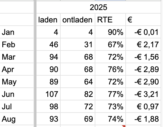

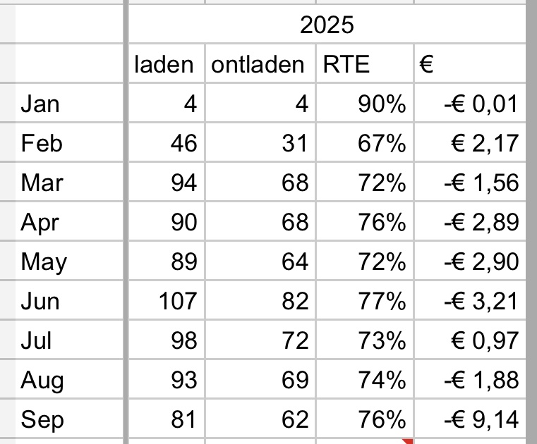

In navolging van @Wil.B ook even mijn resultaten tot nu toe, begonnen met 3kWh en sinds juni 4kWh. Voornamelijk in P1 stand en heel af en toe geforceerd (ont)laden wanneer de prijzen gunstig waren.
Afbeeldingslocatie: https://tweakers.net/i/jvotOkg1b9J6BHPgALQeWmtfogQ=/fit-in/4000x4000/filters:no_upscale():strip_exif()/f/image/Lm2vmh9Q2t2p72phNdjEzeZl.png?f=user_large
Edit: op basis van dynamische uur prijzen -> negatief is geld terug, positief is betalen.
[ Voor 11% gewijzigd door Voogel op 08-09-2025 11:10 . Reden: Verduidelijking ]

Voogel schreef op maandag 8 september 2025 @ 09:00:
Moet ik dit lezen als dat je 93 kWh gelaten hebt, 69 kWh ontladen en dat je op dit proces een euro 88 verlies gemaakt hebt?
Vraag is dan moet je je batterij niet uit zetten?
  • Voogel
  • Registratie: April 2016
  • Laatst online: 21:06
@Batavia Negatief is geld terug dus behalve in Juli en Februari heb ik geld overgehouden aan de accu.
Leuk om een vergelijk te kunnen maken, niet zozeer financieel maar op basis van de geladen en ontladen kWh's. Het valt mij op dat jou set van 4kWh in Juli bijvoorbeeld 'maar' 98 kWh laadt en die van mij 126kWh.
Uiteraar heeft dit te maken met de opwek van zonne energie (orientatie zonnepanelen etc.) maar ik ben ook benieuwd of dat daar een andere reden aan ten grondslag zou kunnen liggen?
Edit: ik zie nu in je handtekening je zonnepanelen. Die zouden in Juli ongeveer 148kWh moeten hebben opgebracht wanneer ik dit afzet tegen de opwek van mijn zonnepanelen. Dan is 98kWh laden alsnog een mooi resultaat lijkt me want dat zou betekenen dat je 66% van je opwek opslaat en 33% rechtstreeks verbruikt?

@Wil.B in juli had ik 168kWh opgewekt daarvan 34kWh direct gebruikt, 98kWh opgeslagen en 36kWh teruggeleverd.
Ten opzichte van vorige jaar 160kWh opgewekt daarvan 65kWh direct gebruikt en 95kWh teruggeleverd. (In 2024 was ik relatief veel thuis ivm de geboorte van onze jongste)

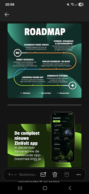

Ik kreeg net deze mail binnen van Zinvolt. Waarin ze hun roadmap tot aan het einde van het jaar delen. Wat mij betreft mooie ontwikkelingen, maar ik mis nog wel de P1 optimalisatie (vertraging van 10sec).
Wat vinden jullie er van?

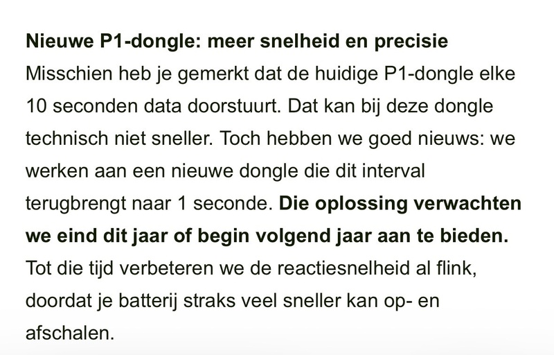

Cornel12 schreef op dinsdag 9 september 2025 @ 20:11:
Bij mij staat dat er wel in, onder de roadmap afbeelding:
Nieuwe P1-dongle: meer snelheid en precisie
Misschien heb je gemerkt dat de huidige P1-dongle elke 10 seconden data doorstuurt. Dat kan bij deze dongle technisch niet sneller. Toch hebben we goed nieuws: we werken aan een nieuwe dongle die dit interval terugbrengt naar 1 seconde. Die oplossing verwachten we eind dit jaar of begin volgend jaar aan te bieden. Tot die tijd verbeteren we de reactiesnelheid al flink, doordat je batterij straks veel sneller kan op- en afschalen.

Fioravanti schreef op dinsdag 9 september 2025 @ 20:46:
Heel bijzonder, bij mij staat dat er niet onder maar bedankt voor het delen. Blij om te horen dat dat er aan komt!
  • dennisfr
  • Laatst online: 13:03
Cornel12 schreef op dinsdag 9 september 2025 @ 21:25:
Het komt eraan in de vorm van een nieuwe P1 dongle, niet via een firmware update of zo. Ik ga er van uit dat er wel kosten aan verbonden zijn.
Hopelijk is die dongle in staat rechtstreeks met de Zinvolt te communiceren ipv via internet/cloud.
Overigens: er komt ook een nieuwe productlijn aan met 4kWh of 8kWh opslag. Ik hoop dat die integreren in dezelfde app en tot bepaalde hoogte samenwerken met de bestaande thuisbatterij.
[ Voor 16% gewijzigd door dennisfr op 10-09-2025 06:27 ]
Die 10 seconden vertraging heb ik sowieso omdat mn meter niet vaker update… Ik ben vooral blij met de verbetering van de snelheid van aanpassen (ont)laden, nu is dat iets van -50W/s en dat gaat bijna 2,5 sneller straks.
6 zonnepanelen, 4kWh thuis accu en een Flint op een huisje uit 1896

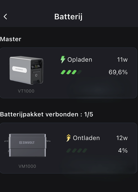

  • Voogel

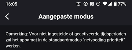

Afbeeldingslocatie: https://tweakers.net/i/FdTP06jO8sKRsw54TsuNtX4xLRs=/x800/filters:strip_exif()/f/image/km5x0k2ZzjvBhShntW2wxteY.png?f=fotoalbum_large
Iemand deze al eens gehad?
  • NLWildcard
  • Laatst online: 16:28
Ja die heb ik een week of 2 gelden ook gehad. En calibratie aangeklikt. Ging verder goed... maar vergeten te kijken wat jij nu precies heeft gedaan.

  • Nibblebit
  • Registratie: December 2020
  • Laatst online: 13:07
Nibblebit
It's a four-bit aggregation
Ja, vandaag ook gehad na de app update - ook op de calibratieknop gedrukt kijken wat die Load Priority mode precies oplevert.
De "Load Priority Mode" bepaalt hoe en wanneer energie wordt geleverd aan bepaalde apparaten of verbruikers in je huis, vooral wanneer de energiebron beperkt is — bijvoorbeeld tijdens stroomuitval of wanneer je draait op batterij/zon.
Wat is "Load Priority Mode"?
Het is een instelling in het EMS (Energy Management System) van AlphaESS waarmee je bepaalt welke elektrische lasten (apparaten/verbruikers) prioriteit krijgen bij stroomlevering uit:
- de batterij
- zonnepanelen
- of het net
[ Voor 67% gewijzigd door Nibblebit op 10-09-2025 14:54 ]

  • Fioravanti
  • Laatst online: 12:26
Fioravanti
Fioravantastisch!
Die kreeg ik vorige week, maar 's avonds, waardoor ik het niet gedaan heb.
Vervolgens kon ik die optie nergens meer vinden. Maar ik vermoed dat dit vanzelf al gebeurt als alles langere tijd op 100% staat.
  • dennisfr
Ik zie bij mij nog steeds een verschil in laad/ontlaadsnelheid tussen de ‘originele set’ (basisunit met 1 mate) en de uitbreiding (3x mates) die ik later heb besteld, hoewel het verschil wel steeds kleiner wordt.
Ik ben benieuwd of het na een kalibratie helemaal weg is.
Overigens: gisteren voor het eerst in zeker 3 maanden de batterij niet vol gekregen in de P1 mode. (zelfs niet eens de 30% gehaald)
[ Voor 19% gewijzigd door dennisfr op 10-09-2025 17:58 ]

RTE kan ik hier niet goed bepalen. Ik heb er ook panelen aan hangen (op mooie momenten ong 500 watt) en welke weg dat volgt is me niet helemaal duidelijk.
Het dagelijkse batterijrapportje is in dit opzicht ook al waardeloos, want vermogen in en vermogen uit worden hier gewoon bij elkaar opgeteld. 6 kWh kan dus 3,5 kWh in en 2,5 kWh uit betekenen, maar elk ander sommetje is ook mogelijk.
Ik meet laden en ontladen dan ook met een homewizard socket aan de stekker van de unit, en dan tel ik bij het laden 's avonds de productie van de panelen op. Maar ja, die panelen produceren ook wel eens als de accu vol zit: dan meet de socket "ontladen" terwijl de accu op 100% blijft.
Dat geeft me dan over de afgelopen 230 dagen (sinds eind januari) 828 kWh in, en 644 kWh uit, RTE 78%.
Dat is dan ik denk 95+% eigen PV-overschot laden, hetzij van de direct aangesloten paneeltjes, hetzij via het huis van de grote sets op het dak, Het ontladen is 99% importmijdend. Nog maar en paar keer heb ik hem op gedwongen ontladen gezet op een extreem duur piekuurtje.
Wat dat dan kostte of opbracht is een zeer ondoorzichtig sommetje. Afgelopen voorjaar was dat nog eenvoudig, want ene variabel contract met gestaffelde terugleverkosten die nagenoeg even hoog uitvallen als de terugleververgoeding, als ik zo reken heeft EVA me op 230 dagen 644 x 0,27 = 173 euro uitgespaard.
Eva zelf (unit + twee mates) zegt 193 + 172 + 172 = 537 volledige cycles van 1 kWh te hebben gedraaid,
Als ik dat dan interpreteer als elke cycle 0,75 kWh bruikbaar uit (en de rest warmte) heeft EVA me op 230 dagen 110 euro uitgespaard.
Sinds juli heb ik dan een dynamisch contract en nou valt er financieel eigenlijk niks zinnigs meer te berekenen. Heel vaak heeft wat EVA van mijn PV laadt nu ook een waarde als ik zou exporteren ipv opslaan. Ik denk dat de besparing nu dus beperkt blijft tot de energiebelasting plus leveringskosten, bij de ANWB dus ongeveer 17 ct/kWh. De rest moet dan verdiend worden door dure uren te vermijden.
Mijn conclusie: als dit nog 10 jaar zonder problemen kan blijven werken heb ik gratis gehobbied :)

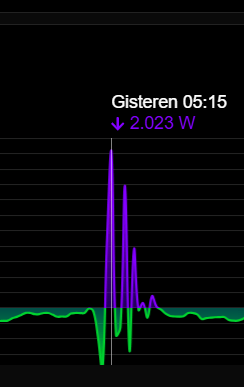

Vanochtend was er een rare piek te zien waarbij mijn Zinvolt (op P1 stand), om 05:00 plotseling ging leveren met een piek van 2000W, vervolgens weer ging afbouwen en ging laden met een piek van 1000W en daarna weer ging leveren, etc. De oscillatie dempte zichzelf weer langzaam uit maar pas tegen 06:00 was het vermogen door de P1 meter weer vlak (rond de 0W).
In huis lag iedereen nog te slapen, dus het lijkt me vrij onwaarschijnlijk dat dit veroorzaakt is door een verbruiker in huis.
  • Fuske
  • Laatst online: 30-10 14:14
Dat is vreemd, ik heb hier precies dezelfde piek om 05:00u
  • NLWildcard
Ook even gekeken, maar is zie geen rare activiteit de afgelopen dagen. Misschien een frequentie dip in het net in jullie regio? Maar geen idee waarom de Zinvolt daar op reageert op deze wijze...

  • jder
  • Registratie: November 2015
  • Laatst online: 16-03 23:39
Bij mij was de piek on 5.20u

  • dennisfr
NLWildcard schreef op woensdag 17 september 2025 @ 10:44:
Ik heb de frequentie en netspanning trace in Home Assistant teruggekeken, maar ik zie daar geen afwijkingen. Het lijkt alsof het regelalgoritme (PID regeling?) voor de P1 toestand een reset heeft gekregen en zichzelf opnieuw is gaan tunen oid.

Sinds gisteren is mijn P1 dongle er mee gestopt. Geen verbinding meer mee te krijgen, reset lukt ook niet. Iemand nog een tip om er weer leven in te krijgen?
  • jder
Mijn P1 dongle stopte ook steeds, spanning eraf en erop en werkt weer.
Zinvolt erover gemaild en sturen nu een nieuwe op, hoopt dat het de oplossing is.
Dus ZinVolt mailen.

dennisfr schreef op woensdag 17 september 2025 @ 09:35:
Afbeeldingslocatie: https://tweakers.net/i/k5TqjL6mcphjXVDeOgV7Zq6a3Ps=/fit-in/4000x4000/filters:no_upscale():strip_exif()/f/image/sh4rkUOzA05f7s4dQ47sXzLK.png?f=user_large
Niet zo heel plotseling. Het begon hier rond 5 uur met zo te zien in 5 minuten opbouwend naar 1000 leveren, om daarna in 10 minuten weer opbouwend via 800 naar 2000 te laden.
Heel dat feestje heeft zo te zien een uurtje geduurd.
  • NLWildcard
kan het niet zijn dat het een calibratie is? Dat was recent ook een vraag in de app.

Mijn Zinvolt Power en 5x Zinvolt Mate doen sinds het weekend niets meer. Vanaf vorige week dinsdag bleek het systeem maar max. tot ongveer 120W te laden (hij topte als het ware af). Dus hij deed wel iets maar niet zoals het moest. Daar kwam ik vrijdag achter. Na een herstart was het gedaan. Krijg het systeem niet meer aan (hij gaat niet laden). De Mates lijken vrijwel ontladen, er knipperen er nu 3 rood. Normaal wordt het systeem aangestuurd door Frank Energie (Zelfconsumptie+). Maar daar lijkt het niet aan te liggen.
De omvormer geeft als storing in het logboek sinds dinsdag: 'Systeem aanvullende bron boven druk'.
Storing aangemeld via email naar Zinvolt. Nog geen reactie gehad.....

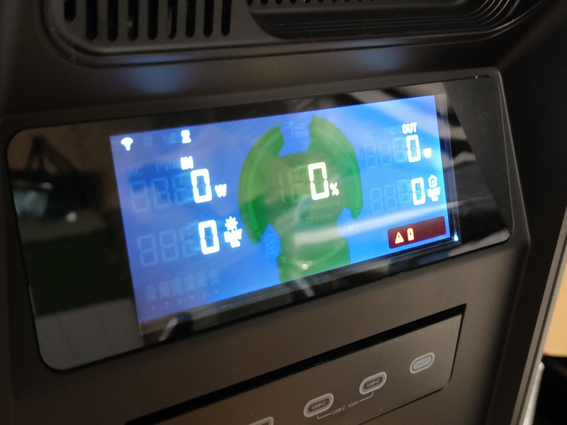

Het lukt in zijn geheel niet meer om hem aan de praat te krijgen. Hij lijkt nog te reageren omdat er nog wat peut in de accu's zat, maar nu lijkt het helemaal over. Display lichtte gisteren nog wel op, maar gaf 0% aan. Heb inderdaad nog geprobeerd via de app te sturen op snelladen, maar dat ging niet. Het icoontje dat de stekker er in zit licht wel op (klein icoontje van een mast), maar het 'AC' icoontje licht nooit op, ten teken dat ie gaat laden.
  • turbodiesel13
  • Laatst online: 30-08 13:07
turbodiesel13
RichTrip schreef op maandag 22 september 2025 @ 12:25:
Mogelijk al geprobeerd, maar doet lang drukken van de knop aan de achterkant nog iets?
Zoals omschreven in de handleiding:
Wanneer aangesloten op het net, houd de AC-schakelaar langer dan 10 seconden ingedrukt om geforceerd "snel opladen" te activeren.
  • RichTrip
  • Registratie: Januari 2016
  • Laatst online: 12-11 19:34
Dat werkt ook niet. Dit is nu het display, de Mates staan nu "uit" (niet op de knopjes op de Mate gedrukt).
Afbeeldingslocatie: https://tweakers.net/i/JP3DoDugitxRUy00eHVAwt_YNWA=/800x/filters:strip_icc():strip_exif()/f/image/shKMIVtCUilrEnj1xTtga3Vp.jpg?f=fotoalbum_large
  • RichTrip
Ik heb inmiddels bericht gehad dat ze mijn Power gaan omwisselen. Wanneer weet ik nog niet, maar we gaan het zien.

Herkennen jullie dit gedrag: de Mate ontlaadt en de master laadt, grote verschillen in SoC:
Afbeeldingslocatie: https://tweakers.net/i/NKtL8Js-vEv4bzttmFiH1k1xDSU=/x800/filters:strip_exif()/f/image/Lr3cKIvCqvRjpFA0T0fRQRpJ.png?f=fotoalbum_large
Is dit een voorbeeld van het balanceren of is er wat anders aan de hand?

Afbeeldingslocatie: https://tweakers.net/i/FPZur9tXSJ1TIZetGW06b9Tn3II=/800x/filters:strip_icc():strip_exif()/f/image/T2TqFJreuvw8hnLprM3ay7XT.jpg?f=fotoalbum_large
Ze doen een update voor het sneller schakelen van de omvormer maar later dus ook een nieuwe P1 meter voor meer updates vanuit de meterkast
8x 430wp Trina Solar | 8x Enphase IQ8AC | 1x 3-fase IQ-relais | 1x IQ-Gateway (standard) | 1 EvaPower + 4 Evamates + 2x 585wp DMEGC
  • Jan VLD
  • Registratie: Januari 2025
  • Laatst online: 02-11 14:25
mwah, we bedoelen twee verschillende dingen denk ik, ik bedoel het tweede stukje uit jouw citaat..
Uit een mail:
Afbeeldingslocatie: https://tweakers.net/i/f7CgdDm8PNu2CosRue2qzMLxWN0=/fit-in/4920x3264/filters:max_bytes(3145728):no_upscale():strip_icc():strip_exif()/f/image/lxsMbyQP1baopul8AbtdT5Hn.jpg?f=user_large
daar is geen sprake van een nieuwe dongle
[ Voor 6% gewijzigd door Jan VLD op 04-10-2025 18:04 ]

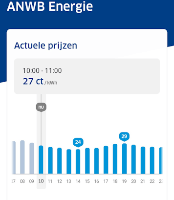

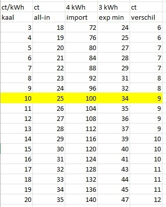

Daan1510 schreef op donderdag 18 september 2025 @ 20:13:
Ik heb zelf de Zinvolt met 3 mates, dus totaal 4Kwh en geen zonnepanelen. Ben alleen en woning zit volledig op elektra voor verwarmen en verkoelen en heb een dynamisch energiecontract. Hoe kan ik nu het beste uitrekenen wat de terugverdientijd is? Ik probeer de accu op te laden als de stroom 'negatief' is en te ontladen als deze positief is.
Ik heb gisteren eens een beetje zitten rekenen voor mezelf (met panelen). Mijn conclusie:
Mijn thuisbatterijtje gaat alleen "meehelpen" in de pieken als de zon geschenen heeft, en dan nog slechts importmijdend. Want RTE is maar 75%, dus bijv. wat ik 's middags voor 25 ct importeer moet 's avonds al een import van minstens 34 ct kunnen vermijden, en dan reken ik nog niet de afschrijving per cyclus.
Reken ik dat wel dan moet het al 44 ct vermijden. Zo groot zijn die verschillen niet vaak. Vragen goedkoop te importeren om duur te exporteren is al helemaal zinloos want dan is er óók nog eens 12 ct energiebelasting om te overbruggen.
En dan is er ook nog het milieu-effect. RTE van 75% betekent dat van elke 4 kWh die ik opsla er 1 "verloren" gaat in warmte. In winterse perioden ga je zo de CO2 productie van je energievoorziening verhogen vanwege een gedragsprobleem.
Piekstroom wordt dus in alle opzichten nog veel te goedkoop verkocht om te verwachten dat zonder speciaal contract thuisbatterijen actief tegen netcongestie gaan helpen.
Die conclusie kun je ook lezen als dat ik het zinloos acht een thuisaccu te hebben zonder zonnepanelen.
Bijvoorbeeld vandaag:
Afbeeldingslocatie: https://tweakers.net/i/Hcn9dpPPUl3n2H06m96kLotrwVw=/fit-in/4000x4000/filters:no_upscale():strip_exif()/f/image/Vr688HyrmUjqLeZtzEJdTkSo.png?f=user_large
Je zou vanmiddag 4 kWh kunnen laden voor 24 ct. Kost 96 ct.
Die kun je dan opmaken tussen 18 en 21 vanavond. Dan vermijd je 3 (drie) kWh van gemiddeld 28 ct. Dat scheelt 84 ct. Direct verlies is al 12 ct, nog niet gerekend de afschrijving van je accu.
Nou is het natuurlijk wél zo dat dat omzettingsverlies als warmte vrij komt. De accu staat bij ons op de slaapverdieping, op een voormalig slaapkamertje dat nu als "textielkamer" dient (wassen drogen strijken en zo) . De afvalwarmte helpt dus de slaapverdieping (waar de radiatoren eigenlijk nooit open staan) een beetje op temperatuur te houden
Hieronder wat de prijzen voor laden vs ontladen moeten zijn om quitte te draaien op je energierekening, dus nog zonder accukosten:
Afbeeldingslocatie: https://tweakers.net/i/CdEGPZ-1fT2cmJ8QIYt6Rd_Ybww=/fit-in/4920x3264/filters:max_bytes(3145728):no_upscale():strip_icc():strip_exif()/f/image/mFTDYSaolP8YKhqsRNOXGHI6.jpg?f=user_large
Hoe duurder de stroom, hoe groter het verschil moet zijn
Ik schat de terugverdientijd van je accu in die omstandigheden (geen panelen) dus op oneindig. :|

  • Jan VLD
Maar "aangepast" is, eenmaal ingeschakeld, altijd actief. Die kun je dan voor een intelbare tijd laten snelladen, of laten
Buiten de ingestelde tijden zegt hij in de stand "netvoeding prioriteit"gaan.
Afbeeldingslocatie: https://tweakers.net/i/yOAFgZI8BsfGKBA0OZLFbz7XZC0=/fit-in/4000x4000/filters:no_upscale():strip_exif()/f/image/yvlnOI8oHKqKolvv35MpanqO.png?f=user_large
Dat klinkt ook sterk als een modus.
Daarmee draait hij nu de opbrengst van mijn direct achterin EVA aangesloten panelen naar het huis met daarop nog een aanpassing voor balanceerwerk, dus afwisselend gaat er wat meer of wat minder dan wat die paneeltjes opbrengen nu ca 300W) naar het huis (en daarvandaan nu samen met de overschot van mijn ander panelen naar het net)
Ingesteld op tien minuten laden aan 600 W schakelt hij dan over op 600 W uit het huis trekken, en dat samen met de opbrengst van de achterin aangesloten panelen in de accu te steken, totaal 900 W .
Daar gaat hij ook mee door nu er een wolk voor de zon schuift, en het net aangesproken moet worden voor een deel van die 600 W.
Na afloop van de ingestelde periode schakelt het weer over naar doorgeven van de directe panelenstroom naar het huis. Dat werkt exact hetzelfde als wat in het modussenmenu wordt genoemd "Laadprioriteit (Standaard)". Dat wordt dan in die mededeling bedoeld met "netvoeding prioriteit" wat ik een logischer naam vindt voor wat dat doet.
Als dat kan, dan moet je toch wel "eigen gebruik" op de achtergrond kunnen zetten?
Ik bedoel, waarom zou ik die modus "standaard" noemen? Ik denk dat veruit de meesten van ons dat ding veruit de meeste tijd op "Eigen Gebruik" oftewel nulopdemeter hebben staan toch? Niet om alleen maar stroom van een balkonsetje door te geven naar het net.
Nu ook de grote panelen het thuisverbruik niet meer dekken (laat op de middag, dikke wolk voor de zon) wordt er stroom uit het net getrokken voor het nodige thuisverbruik.

  • Voogel
Inmiddels is 2/3 van oktober alweer voorbij, heeft iemand al iets gezien uit de roadmap zoals die in de mail stond?
  • Rene Artois
  • Registratie: Februari 2025
  • Laatst online: 13-11 07:41
Voogel schreef op dinsdag 21 oktober 2025 @ 13:25:
Nope, maar er worden sinds afgelopen februari al beloftes gedaan (die ook niet nagekomen worden) dus ik kijk er niet zo heel gek van op
