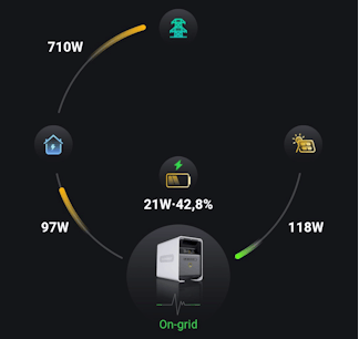

Ik heb ze eerder besteld n.a.v. de mail over vakantiegeld korting. Ik kreeg ze gisteren binnen. Gelijk aangesloten, waren beide half vol en draaide gelijk mee. Vanmorgen nog 30% SOC terwijl ik de hele nacht de airco aan had, tot op heden behoorlijk tevreden! (Totaal 6KWh nu overigens)
Afbeeldingslocatie: https://tweakers.net/i/R0HOttD8YdqD2wUax9Wuz-pThFU=/fit-in/4000x4000/filters:no_upscale():strip_exif()/f/image/hsbMTWfrCUBbMpBDavy2eWrM.png?f=user_large
Nu nog hopen op een goeie HA integratie, zodat ik HA kan laten regelen dat de accu zo langzaam mogelijk en/of enkel tijdens de goedkoopste uren oplaad en toch vol is aan het eind van de dag. Zodat ik nog wat kan terugleveren en aan het eind van de dag op verdienst kom ipv kosten :) Tot op heden maak ik elke ochtend een schema'tje aan, maar ik laat dit natuurlijk liever door HA regelen..

maar ik heb een nu een paneel dat in de schutting hangt aangesloten, dikke 100 watt momenteel. Verder nog panelen die aan het huis hangen, en de auto hangt rustig te laden, er schiet een paar honderd watt over onder een overwegend blauwe lucht.
Afbeeldingslocatie: https://tweakers.net/i/IOLPOko1CPjR3SDvXoYuqgPrXl4=/fit-in/4000x4000/filters:no_upscale():strip_exif()/f/image/Ank8roKwenug21Wi7NvpJEE9.png?f=user_large
Het huishouden heeft niks nodig want er is al overschot, toch gaat het grootste deel van de paneelopbrengst naar de teruglevering.
Komt het huishouden vemogen te kort dan verandert er verder niks.
Er wordt dus verdomd weinig geladen.
Als eht huis even wat vermogen te kort komt (wolkje) gaat de accu in deze stand overigens niet meehelpen :(
Eigenlijk staat de accu in deze modus bijna uit, en functioneert de unit als omvormer voor dat paneel.
Je verwacht dan een naam voor deze modus als : "Doorgeven Paneelvermogen" of iets als "Behoud SOC".
In dit kader verder: ik heb zelf een modus "UIT" gemaakt door in de modus "Aangepast" het ding op 24 uur lang leveren van 0 W in te stellen. Dan brengt hij alle paneelvermogen naar de accu tot die vol is, en dan stopt hij ook het paneel. Dat is dan weer jammer.
Daarvoor heb ik dus liever een modus: accu laden uit panelen tot SOC 95, daarna doorleveren naar thuis. Dat zou ik dan Laadprioriteit kunnen noemen
En ik zoek eigenlijk een modus waarbij de accu niet laadt uit het huis, maar bij een tekort wél bijspringt.
's Morgens levert de stroom nog wat op, gooi maar in de teruglevering. Accu laden kan dan altijd nog als de prijs is gezakt. Dat scheelt dan gelijk behoorlijk in die lange omschakeltijd van 2 kW laden naar 800 W laden als de wasmachine gaat warmen.

Jan VLD schreef op dinsdag 19 augustus 2025 @ 11:19:
Kan er iemand me uitleggen waarom de Slimme Modus : Laadprioriteit (Standaard) zo wordt genoemd?
Dit is de originele stand van de accu voordat men de P1 modus heeft toegevoegd specifiek voor de Nederlandse markt. In deze stand kijkt de accu alleen naar de apparaten/load die direct op de accu is aangesloten en negeert hij volledig wat er op P1 gebeurd.
Edit: Wat mij mateloos irriteert is het feit dat de P1 stand niet gecombineerd kan worden met de twee planbare modi: op basis van tijd of op basis van prijs. Je kan daar alleen van te voren een Wattage opgeven voor (ont)laden.

Ik ben niet vaak succesvol in het aanloggen op cloud.alphaess.com/login onderstaand scherm verschijnt na het inloggen:
Afbeeldingslocatie: https://tweakers.net/i/FysMOGatr3YJH0jok4o8Jk9wFYU=/800x/filters:strip_exif()/f/image/7G9DD6lQEgAf8UxW2mmtoO21.png?f=fotoalbum_large
Nu heb ik netwerk verkeer van en naar China geblokkeerd maar ook tijdelijk de blokkade weghalen heeft geen zin. Heeft iemand nog tips hoe de website wel aan de praat is te krijgen?
Don't be naive, you are not the customer - you are the product!
  • DRK
  • Laatst online: 17:39
DRK
Nibblebit schreef op vrijdag 5 september 2025 @ 08:01:
Ik had dat ook, volgens mij is dat een andere AlphaESS cloud. Het werkte wel met de link uit de handleiding van de volgende github: https://github.com/CharlesGillanders/homeassistant-alphaESS
