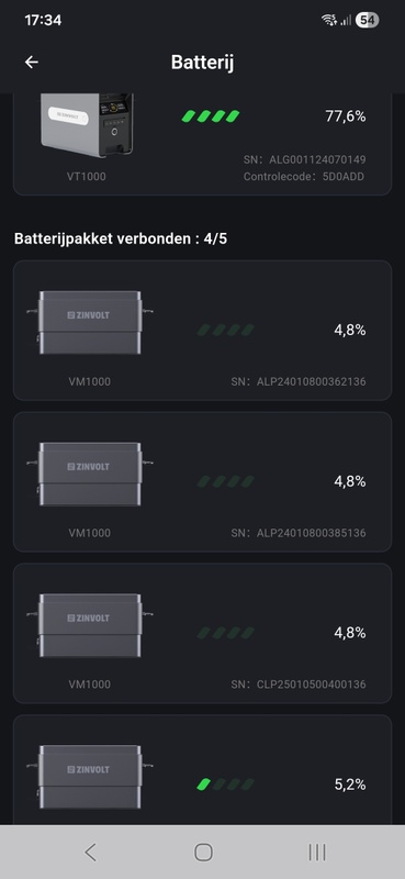

Afbeeldingslocatie: https://tweakers.net/i/nXOIv1yFZ8h_cgZNVre9szuRBzI=/fit-in/4000x4000/filters:no_upscale():strip_exif()/f/image/LHw8IBz9ocj7BBBE0dWmfYRI.png?f=user_large
in dit overzicht ruim onder de 10?
dan sowieso contact opnemen met support denk ik.

Afbeeldingslocatie: https://tweakers.net/i/2yMkLSCtT7ya2EQupSem5O3Zt3g=/x800/filters:strip_icc():strip_exif()/f/image/boOKFXoO60uEsova5apRyNec.jpg?f=fotoalbum_large
Sinds ik 2 extra mates heb, heb ik meestal ongeveer deze situatie als mijn accu leeg is. Ik heb em ingesteld op 20% zodat er nog wat over is bij stroomverstoringen.
  • DRK
  • Laatst online: 23:30
DRK
erwindob schreef op donderdag 23 oktober 2025 @ 17:36:
Dit is niet goed. Je zou contact moeten opnemen met support. Zij kunnen een firmware pushen dat dit verhelpt.
  • erwindob
  • Registratie: Februari 2025
  • Laatst online: 19-10 15:31
Bericht gestuurd, ik ben benieuwd.
Vrijdag gemeld bij Zinvolt, per omgaande berichtje terug. Maandag nieuwe firmware v1.92 in de accu's met bericht geforceerd vol te laden.
Na uurtje op 800W (9:30 uur) geeft de master al 100% aan maar blijft nog tot 15:00 doorladen met 180-200W.
Zonder dat de unit erg warm wordt overigens. Om 15:00 lijkt de batterij wel echt vol en gaan alleen de slaves nog verder met laden.
Het lijkt er dus sterk op dat de master veel minder batterijlading had dan aangegeven wat wellicht ook kan verklaren dat ik afgelopen nachten steeds 2000W laadpieken had in de nacht (zelfbescherming dat master niet te leeg gaat) met NoM instelling en master rond 80% indicatie.
Vannacht zijn de batterijen vrijwel gelijk op leeggegaan tot de ingestelde 20%
Blij mee.

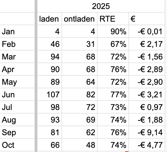

Afbeeldingslocatie: https://tweakers.net/i/ZOHwhPezjZbaARYmFezC00XnKgU=/fit-in/4000x4000/filters:no_upscale():strip_exif()/f/image/mZYGl9IAL03uHbxkYcRseC1m.png?f=user_large
Hierbij mijn resultaten tot nu toe, negatief = geld terug, positief = betalen. (Ik ben overgestapt naar EPEX aansturing in September)
6 zonnepanelen, 4kWh thuis accu en een Flint op een huisje uit 1896
  • Wil.B
  • Laatst online: 19-10 22:27
Voogel schreef op maandag 3 november 2025 @ 11:46:
Is dit met 2kWh? Interessant opbrengst, handelen lijkt dan toch wel interessant te zijn.
Wat is eigenlijk de betekenis van die eurobedragen, hoe worden die berekend?

'Grappig' fenomeen: Ik heb mijn minimum SOC op 25% ingesteld en de actuele SOC is momenteel nog maar 18%.
Ik heb zonnepanelen direct aangesloten op de thuisbatterij, en het zou zo moeten werken dat Zinvolt het door de zonnepanelen opgewekte vermogen direct doorstuurt naar de woning als daar behoefte is, ook als de batterij op minimum SOC zit. Het lijkt er echter op dat er steeds iets meer vermogen wordt geleverd dan de zonnepanelen opwekken.
(Reden voor de SOC op 25% is trouwens dat ik alleen de 'eigen verbruik' modus toepas en dat in deze tijd van het jaar de thuisbatterij toch nooit helemaal vol wordt geladen)

Ik ben even benieuwd hoe anderen die ook de dynamische prijzen mode gebruiken dit ingesteld hebben. Ik heb het nu ingesteld zoals onderstaande screenshot. We zitten bij Eneco.
Afbeeldingslocatie: https://tweakers.net/i/RU1Q9p_R99ROQ8r5tAtpGb00ToY=/x800/filters:strip_icc():strip_exif()/f/image/MR7bPC014SZABKNHe0wkJABq.jpg?f=fotoalbum_large

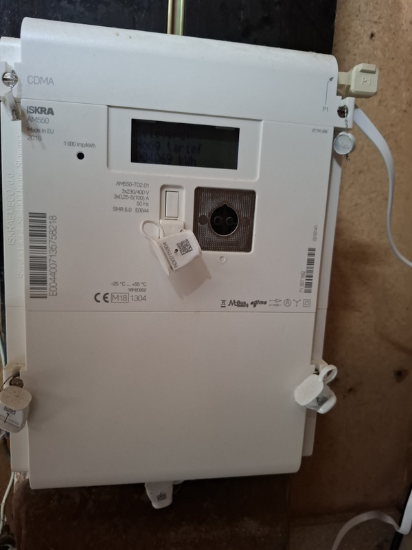

Ik heb sinds afgelopen week de Zinvolt Power in huis. Echter nu al voor de tweede keer een probleem, het scherm lijkt kapot. Er zit een donkere vlek in het midden. Daarnaast hele kleine haarscheurtjes wanneer ik heel lichtjes het scherm aanraak. Heeft iemand hier een soortgelijke ervaring? Zinvolt heeft heel snel na mijn eerste defect een nieuwe geleverd maar die heeft hetzelfde probleem. Nu twijfel ik of het gewoon zo hoort of dat er een hele batch fout is.
Hier de foto, rondom de gele cijfers en letters de donkere vlek. Lijkt alsof er een lek zit in de lcd.
Afbeeldingslocatie: https://tweakers.net/i/Z-hsgwI970Lc5odchK5QyZrwWKU=/x800/filters:strip_icc():strip_exif()/f/image/DOT7UOQlqWJR6EMBJUuLX3VA.jpg?f=fotoalbum_large

Misschien dat deze duidelijker zijn. Ik zie in je foto op het eerste gezicht geen vlekken. Het is vooral onder een scherpe hoek van boven of onder te zien.

[Afbeelding] Lijkt mij niet goed. Maar ik zie ook reflecties, dat maakt het wat lastig te vergelijken.
Dus onder een hele schuine hoek is het bij jou ook niet te zien zoals bij mij?
  • NLWildcard
  • Laatst online: 18:41
Je bedoeld dat het display van die rare kleuren geeft onder die hoek? Dat is bij mij ook, maar recht van voor is er niets raar te zien. De haarscheurtjes heb ik dan weer niet.
  • andre metz
  • Laatst online: 30-09 22:12
WilbertvdBroek schreef op dinsdag 9 december 2025 @ 14:12:
Onder een hele schuine hoek, van onderen af zie ik het ook op de foto, met het blote oog amper. Afbeeldingslocatie: https://tweakers.net/i/js7Fnf69YjXl-q5UhlS__uK_HUg=/800x/filters:strip_icc():strip_exif()/f/image/6KV7Pa3Hp3UCGh5nRphrI8DY.jpg?f=fotoalbum_large
  • andre metz
Als ik er normaal, schuin van boven, op kijk zie ik het niet. Afbeeldingslocatie: https://tweakers.net/i/kmssm9sCa8MZFQeolSYPxR5iQu8=/800x/filters:strip_icc():strip_exif()/f/image/cm1CTclQQgeUww2uUsk8JEHy.jpg?f=fotoalbum_large
  • WilbertvdBroek
  • Laatst online: 20-07 16:12
Hmm vreemd, het lijkt dus alsof ze allemaal zo zijn. Ik vind het ook apart dat de vlek precies onder de gele cijfers valt. Ik had zoiets niet verwacht bij een lcd techniek.

Ik heb het ook. Heb me in het begin hierover ook verbaasd, ziet er niet zo degelijk uit. Ook als je met je vinger drukt op het schermpje zie je allemaal rare verkleuringen. Feit is dat je in de praktijk nauwelijks naar het display kijkt omdat je veelal toch via de app kan zien en regelen. En aanraken hoef je al helemaal niet.

Tja, dit is een eigenschap van Liquid Crystal Displays waar geen stevig glasplaatje voor zit. als je drukt krijg je verkleuringen. Kan verder geen kwaad, het is gewoon niet zo'n high-end display als op je telefoon wat tegenwoordig vaak oled is en afgedekt is met Gorilla glas wat nauwelijks/niet flexibel is. Persoonlijk vind ik dat het schermpje functioneel is en dat is belangrijk.

Om toch ook hier nog even op terug te komen, bij een monochrome LCD scherm kan een kleurfilter worden toegepast om toch andere kleuren te creeren. Wat wij zien is dus een gele inktvlek (want het is inderdaad niet zo'n netjes sjabloon) om naast de witte elementen ook gele te tonen.
Don't be naive, you are not the customer - you are the product!
  • WilbertvdBroek
Dus als ik het goed begrijp is er niets mis met de unit? Ik vond het wel al opvallend hoe precies de vlek achter de gele cijfers bleef en niets van het witte raakte.

  • Fioravanti
  • Laatst online: 19:42
Fioravanti
Fioravantastisch!
De HA integratie werkt wel zie ik, en daar zie ik dat het vrolijk staat te laden. Alleen de Energy Life app heeft er dus blijkbaar geen zin in

  • Wil.B
Wederom een update voor geinteresseerden en potentiele kopers die opzoek zijn naar resultaten aangaande RTE en opbrengst in euro's. Onderstaande is gebaseerd op de modus "eigen verbruik" via de P1-Dongle vanaf dag 1. Per begin Juli heb ik uitgebreid van 2 naar 4 kWh. In December heb ik met de Black Friday korting nog een extra kWh toegevoegd en zit nu dus op 5 kWh.
De maanden November en December leveren nauwelijks iets op, sterker nog December lijkt zelfs negatief te zijn. Op basis van de Home Wizard Energy Socket zou het rendement zo laag zijn dat het me zelfs geld gekost zou hebben.
Meer gebruikers met een onzettend laag rendement bij zeer weinig zon ?
Afbeeldingslocatie: https://tweakers.net/i/6KlxL5wcdRN7osNHiuqBqO8fqdQ=/800x/filters:strip_icc():strip_exif()/f/image/MAy0OmbBHM0Btlp8IIlFCWf9.jpg?f=fotoalbum_large

  • Jan VLD
  • Registratie: Januari 2025
  • Laatst online: 18-10 09:44
Wil.B schreef op donderdag 1 januari 2026 @ 15:12:
ik begrijp die getallen in die sheet van je niet. Wat is dat voor een contract? :-(
Mijn accu heeft in december op de zeldzame overschotmomenten 35 kWh aan PV overschotjes bij elkaar gedweild (gemeten via HW energysocket) , en er zijn ook nog eens 14 kWh in de accu gegaan van direct aangesloten panelen.
Ik heb niet (goedkoop) uit het net geladen om op een later (duur) tijdstip weer te gebruiken of te verkopen. De dagelijkse prijsverschillen waren daartoe niet de moeite.
Totaal 49 kWh erin.
Volgens dezelfde socket heeft de accu dan voor 37 kWh aan het huis geleverd, en dus aan import vermeden.
Ik heb een dynamisch contract. Die 49 kWh hadden me op het net ook nog wel een duppie kunnen opleveren, (marktprijs, ik produceer op jaarbasis 2000 kWh meer dan ik verbruik dus hier krijg ik geen energiebelasting op terug). Dus € 5 inkomsten gemist.
Die 37 kWh aan het huis geleverd hebben me dan weer ongeveer 37 x 25 ct (vaak einde middag dus ook de duurdere uren, en incl EB) = € 9 aan import bespaard.
Die 9-5=4 euro zijn nèt genoeg om de laadcycli af te schrijven.
Vergelijkbaar sommetje voor november: € 7 inkomsten gemist, 55 kWh = € 14 aan import bespaard. 7 euro bespaard voor 72 kWh-laadcycli
Dus zo gerekend staat mijn accu in de winter net aan zichzelf te bedruipen.
In bijvoorbeeld september zag dat er anders uit. 134 kWh opgeslagen, van overschotten die dan gemiddeld maar een paar losse centen opleveren, niet meer dan € 4 aan inkomsten gemist. In de nachten en ochtenden 107 kWh import vermeden, van gemiddeld toch wel 22 ct incl EB, ongeveer € 24 import bespaard.
Ik zit nu met mijn 3kWh capaciteit op 11 maanden tijd aan bijna 900 kWh vermeden import, Ik schat dat dat na aftrek van gemiste exportinkomsten zo'n 15 ct/kWh oplevert.. Dan haalt dat ding 120-150 euro per jaar terug, 10-12 jaar afschrijven.
Wat het oplevert is dus ook heel erg contractafhankelijk
