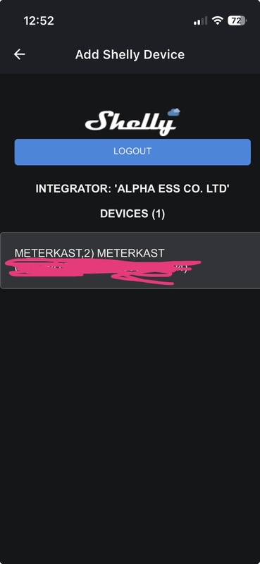

Zou dit betekenen dat we nu ook een shelly kunnen gebruiken als P1 meter ipv de Tuya dongel?
@Nibblebit alleen de P1 dongle is van Tuya voor zover ik kan zien, en die is verbonden aan het Tuya account van AlphaESS dus daar kan je niet eenvoudig de keys van krijgen. De accu zelf praat direct met de infrastructuur van AlphaESS.
6 zonnepanelen, 4kWh thuis accu en een Flint op een huisje uit 1896

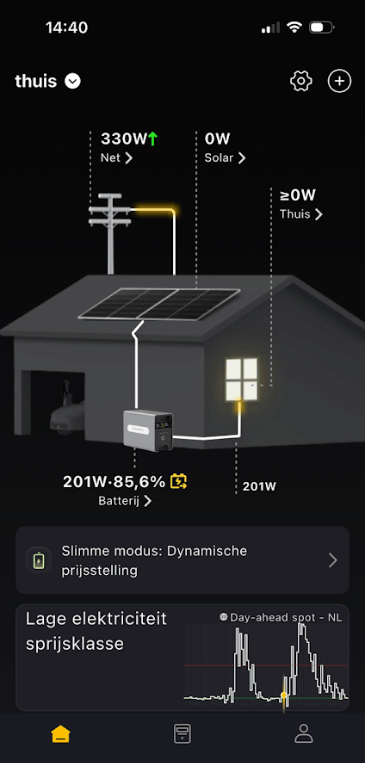

  • NLWildcard
  • Laatst online: 18:41
Ik ervaar langzaamaan wat verbeteringen in het gebruik, Althans op het dynamisch contract deel. Het snel op en afschalen zie ik nog niet, en de app voelt buggy aan,
M.b.t. dynamisch contract lijkt het nu (na weken niet lekker gewerkt te hebben) goed de spotindex te volgen, en ook de benadering met een percentage van de prijs is fijner dan het op basis van tarief instellen (althans voor mij). Ik heb alleen het probleem (ga ik zo ook bij support melden) dan de accu tussen teruglevermoment op 200w blijft hangen volgens de homeiwzard plug. Zie ook de screenshots:
Afbeeldingslocatie: https://tweakers.net/i/aM9dOrY6CPzGu-pNl2zJ0v5h8G8=/800x/filters:strip_exif()/f/image/l3jvTqKBrEFqIDgHPSS2jYWO.png?f=fotoalbum_large
Afbeeldingslocatie: https://tweakers.net/i/tgChQA2TfzEX_egM58Q1QSPrFcA=/800x/filters:strip_exif()/f/image/M7taedKhHOfbVPUGIZKks48v.png?f=fotoalbum_large

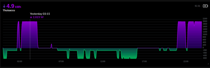

Beetje te vroeg om echt te zeggen dat dit door de update komt maar ik zie wel het volgende in m'n HA data. Het lijkt er op dat de accu sneller van 0 naar de max gaat bij terugleveren.
07:45:15 0 Watt
07:47:55 -2000 Watt
00:02:40 voor BMS update
15:45:22 0 Watt
15:46:32 -2000 Watt
00:01:10 na BMS update

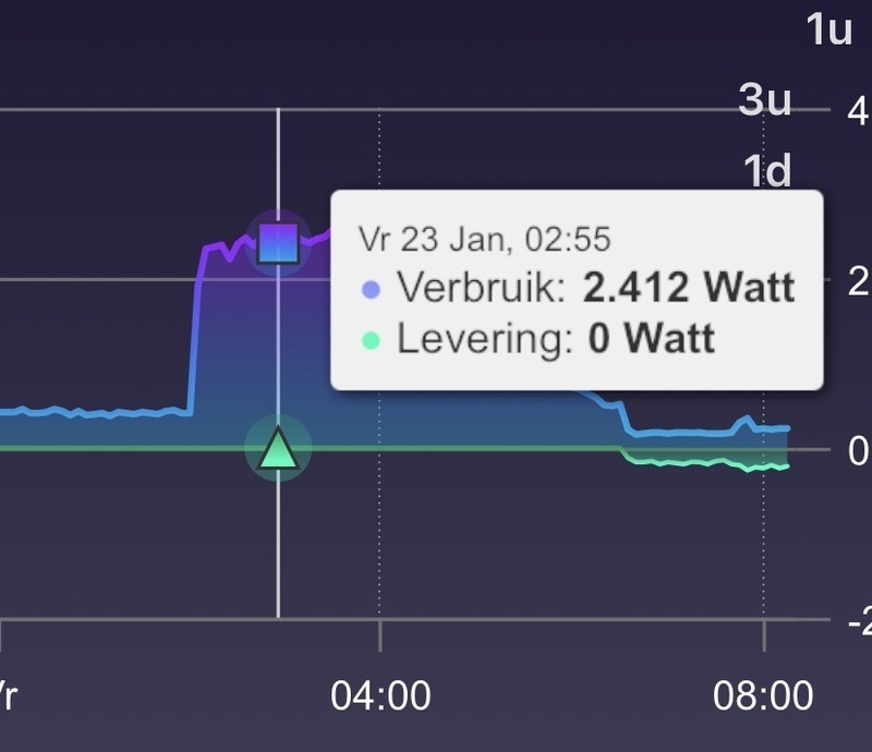

Ik heb gisteravond de updates toegepast. En, toeval of niet, opeens ging ie vannacht vanaf 2u volle bak laden tot 100%, om vervolgens weer te gaan terugleveren.
Afgelopen 1 a 2 weken is de batterij wel eens volledig geladen geweest op de P1 manier, dus ik ben wat verrast.
Nog meer die dit hebben na de update?
Ik heb maar even van modus gewisseld en weer terug, wie weet doet dat nog wat, na komende nacht eens terugkijken.

Misschien snap ik het niet maar mijn batterij is aan het ontladen terwijl de prijs in het gebied tussen de rode en groene lijn zit. Voor dit deel heb ik geen actie voor de batterij gedefinieerd (Normale prijsstrategie Geen). Doe ik iets fout? Bovendien gaat de gele energiestroom lijn nog naar de verkeerde kant als ik even niet meer teruglever omdat er een waterkoker aan staat.
Afbeeldingslocatie: https://tweakers.net/i/74v5xvgdmsqmntVAHDy05wnel8Y=/fit-in/4000x4000/filters:no_upscale():strip_exif()/f/image/XwzIldzBKNBMqFMr2NXRw4K7.png?f=user_large

Nibblebit schreef op dinsdag 20 januari 2026 @ 15:04:
Dit lijkt een soort standaard modus te zijn als hij geen schema actief heeft. Hij doet dit bij mij ook als ik vaste tijden voor laden/ontladen heb ingesteld en hij tussen die periodes in zit. Dat is altijd 200W. Blijkbaar doet hij dat bij dynamische instelling zoals bij jou ook.

@FlippieAI Thnx, ja dat is natuurlijk niet ok, ik wil dat de batterij dan "rust". Op dit moment lever ik 1.7kW terug aan het net maar de energie stroom op de homepage (animatie) gaat vanaf het net mijn huis in... ik snap het niet, dit test je toch voordat je het uitrolt?
Als je voor de normale prijsstrategie opladen tot maximaal een laag percentage of bijv. maximaal 20W instelt doet ie dat niet meer of maar weinig. Mijne doet dat ook inderdaad.

Ok, ik heb de drempelwaarden even verzet en zie nu toch wel een hele verbetering, fijn! Ben nu wel even aan het terugleveren aan het net maar de gele lijn loopt nog naar het huis ipv naar het grid. Hoe dan ook toch een verbetering met de slimme modus!! Thnx!

Afbeeldingslocatie: https://tweakers.net/i/ivWt3Bna6EN0uclBvafn_lDJcf4=/x800/filters:strip_exif()/f/image/FXzSI9OsHrCmL1pkc6thcuPS.png?f=fotoalbum_large
Afbeeldingslocatie: https://tweakers.net/i/MHGEJ4rlul93wxIpEzJKOR7r4GQ=/x800/filters:strip_icc():strip_exif()/f/image/l2LmhWTkiVkqmBnmKnb6Lmob.jpg?f=fotoalbum_large
Je kan de P1 meter vervangen door een Shelly meter! Ik heb nog niet getest of je dan wel elke seconde data krijgt maar het is wel interessant!

Afbeeldingslocatie: https://tweakers.net/i/luwVM2GrMxggnIEuiIm7ZzsaHjY=/x800/filters:strip_exif()/f/image/OhWoij9ktMA3NzsBU1vXcyMf.png?f=fotoalbum_large
Je kan de shelly toevoegen en als gridmeter configureren maar helaas zegt de app dat de shelly offline is.

Hoewel de optie in de app inmiddels zichtbaar is, is de Shelly-energiemeter op dit moment nog niet daadwerkelijk compatibel met het ZinVolt-systeem. De koppeling staat technisch nog niet volledig open aan onze kant. Daardoor blijft de app de Shelly Pro EM als offline zien, ook al werkt deze lokaal en in de Shelly-omgeving zelf correct.
De zichtbare optie in de app is alvast voorbereid op toekomstige ondersteuning, maar functioneert nu nog niet actief. Dit ligt dus niet aan jouw configuratie, netwerk of Shelly-instellingen.
Voor nu blijft de bijgeleverde P1/Tuya-meter de enige ondersteunde meetbron voor correcte aansturing van laden en ontladen. Zodra Shelly officieel wordt ondersteund, communiceren we dat expliciet en komt daar ook duidelijke documentatie bij.
Duidelijk, beetje te vroeg in de app gezet dus.

De nieuwe app lijkt toch al een beetje een haastklus: mijn homescreen wisselt ook tussen het normale scherm (met het huis op de.achtergrond) en een andere met paarse accenten en minder informatie. Het is mij nog niet helemaal duidelijk wanneer dat gebeurt. Het lijkt iets met de standby mode te maken te hebben.

dennisfr schreef op donderdag 22 januari 2026 @ 18:18:
Mijn ervaring is dat wanneer Eva (ik blijf Eva zeggen) in off-grid/off-line modus gaat je alleen een zonnepaneel en de Zinvolt unit ziet afgebeeld. Met daaronder het woord “Belasting”. Geen idee wat dat moet voorstellen.
Wanneer Eva actief aan het laden of ontladen is zie je het huis met daarin de actief gemeten stromen.

Wil.B schreef op donderdag 22 januari 2026 @ 18:30:
Dank je voor de bevestiging: Dat idee had ik al, maar ik wist het niet zeker. Die wijziging had voor mij niet gehoeven…

Nu al voor de 3de keer om 2 uur in de nacht op gaan laden naar 100%. Ben er eerst klaar mee en heb hem uitgezet tot er een oplossing is 😟Afbeeldingslocatie: https://tweakers.net/i/biKJ8iRvGOLXve_NpgeELsPmYKQ=/800x/filters:strip_icc():strip_exif()/f/image/HAnMWVPyu7rFPRzqGxyCaEUc.jpg?f=fotoalbum_large
[ Voor 56% gewijzigd door Sathopper op 23-01-2026 08:19 . Reden: Afbeelding toegevoegd ]
