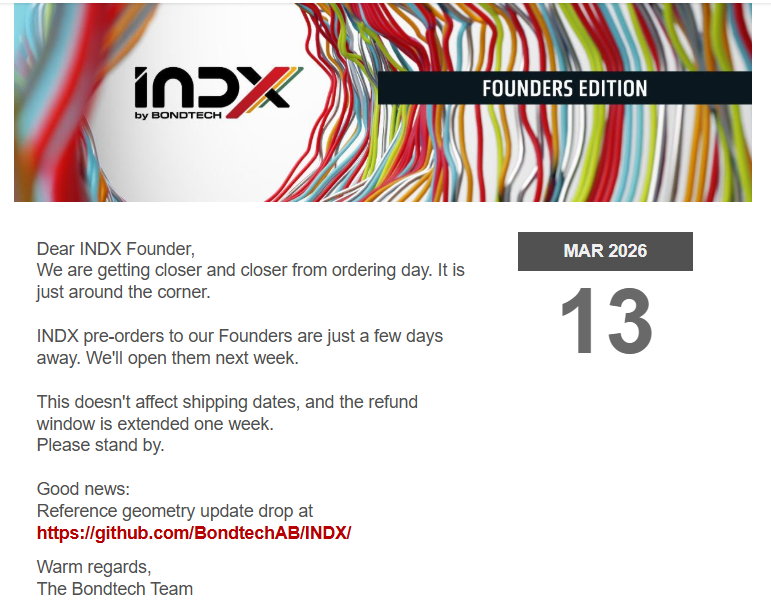

Krijg net de mail met titel:
INDX Founders : Pre-orders are delayed.
Denk meteen oh crap, gelukkig valt het mijns inziens mee:
Afbeeldingslocatie: https://tweakers.net/i/jBqXHDWG6Bkg7-YiuOjYnqzCIrE=/fit-in/4000x4000/filters:no_upscale():strip_exif()/f/image/QHwvuO67CAXGxyvUYq5Q95tq.png?f=user_large

Ja, het scheelt slechts een week. Het had ook een maand kunnen zijn.
