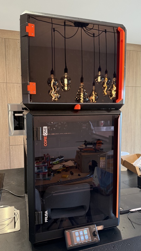

Er zijn nog maar weinig foto's van CORE One's in dit topic, hopelijk wordt dat gauw aangevuld zodra er meerdere batches verzonden zijn *O*
Dit is en mijn een van mijn hoekjes (niet zo fancy als bij @FreezingPixels :o ) 2x BL X1C hebben ruimte gemaakt voor een Ratrig IDEX en een Prusa Core one :+

Dit is en mijn mijn hoekjes (niet zo fancy als bij @FreezingPixels :o ) 2x BL X1C hebben ruimte gemaakt voor een Ratrig IDEX en een Prusa Core one :+
Als vogelnest werkt de printer ook goed:
Afbeeldingslocatie: https://tweakers.net/i/PKaAxo9eGdMrPpcw_FnpRebFYd4=/x800/filters:strip_icc():strip_exif()/f/image/Z946ukSa6BhCUpkaojAlb0Su.jpg?f=fotoalbum_large :+
Ik moet toch bekennen dat er wel wat kinderziektes in zitten, voornamelijk in de software:

Vandaag maar weer even knutselen, toothed idlers op de voorkant.
Afbeeldingslocatie: https://tweakers.net/i/1K4trDDczlvhncrO9UKkD1NogSI=/x800/filters:strip_icc():strip_exif()/f/image/fzqzh3WCPoLpmEiGjx0ffwQx.jpg?f=fotoalbum_large
Was een half uurtje werk (ga ik het ook nog doen op de P1S...)
Resultaat: Niks.

Nu ja, die toothed idlers liepen geheel niet lekker, de oude er maar weer ingezet. Dit keer passen de oude er gewoon in, dus hoef ik de belts niet los te maken.
Die busjes zijn dus gewoon van plastic, je schroeft dus gewoon in plastic, daar zit de gehele extruder aan vast. Heel raar ontwerp, dat zou ik echt anders gedaan hebben
Afbeeldingslocatie: https://tweakers.net/i/ZuzhFAQrrlE55TByBces0tBLyWo=/800x/filters:strip_icc():strip_exif()/f/image/1oQbzxW9Oll9U7iHGh8ZlEdA.jpg?f=fotoalbum_large
Ik heb ze nu uitgeboord en ga er een heat-insert in doen.

En nu met heat insert
Afbeeldingslocatie: https://tweakers.net/i/Jc2p_t68Dz_K5VqAYdNdoZVWeLE=/800x/filters:strip_icc():strip_exif()/f/image/BHI5amApPACFfxtiy0IjfMY7.jpg?f=fotoalbum_large
Ik heb ze nu met busjes gedaan, maar ik heb niet de juiste lengte schroeven, ze moeten 22mm lang zijn, ik heb alleen 20 en 25mm.
  • rinkel
  • Laatst online: 06-05 23:10
En er in
Afbeeldingslocatie: https://tweakers.net/i/Fl6wuD_ukt6tlnDlzk6qOUFyyOo=/x800/filters:strip_icc():strip_exif()/f/image/tbsc4ZAHI7qxKLFrdmY5Ipzj.jpg?f=fotoalbum_large
Dit zit al steviger en ook beter tussen mijn oren...
Ik ga het wel met busjes oplossen, dat zit nog veel steviger, zodra ik de 22mm schroeven binnen heb.

Ik heb een variatie in mijn Coreboxx staan:
Afbeeldingslocatie: https://tweakers.net/i/NLXbbQFPumb8MrjE9Ybs1NX0xLo=/800x/filters:strip_icc():strip_exif()/f/image/9bivRxKqMaMLqocV0SML8hET.jpg?f=fotoalbum_large
Nu nog ff die laatste drempel over, en dat is de extruder uit elkaar halen voor de MMU3 onderdelen.
