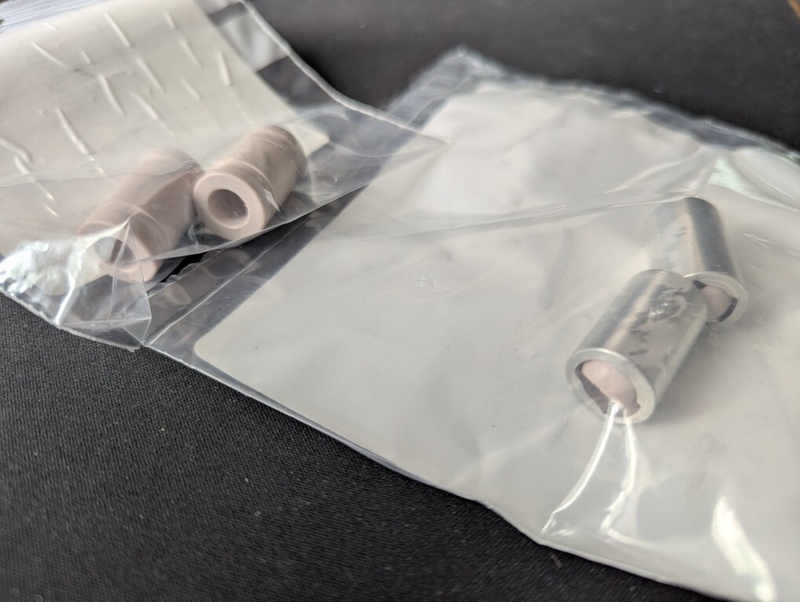

Ik heb toevallig deze week de conversie kit binnen gekregen samen met de rest van de addons die ik ook besteld had.
Dit weekend begin ik met de MK4S in ieder geval uit elkaar te halen en dan begin ik langzaam met opbouwen weer.
Voor de glijlagers ga ik wel een upgrade doen door deze te vervangen door vesconite lagers. Deze hebben geen smering of iets meer nodig. Per toeval kwam ik die pasgeleden tegen door iemand die deze upgrade ook gedaan heeft en er minder problemen mee zou hebben. Ik ben dus eigenlijk wel benieuwd. Het enige jammere is dat wel vrij prijzige glijlagers zijn a 10 euro per stuk zoiets.

Yagermeister schreef op vrijdag 4 juli 2025 @ 10:57:
Vesconite heb ik nog nooit van gehoord maar ze zien eruit als een soort drylin lager. Was 10 jaar geleden ook een hit om ze er mee te vervangen. Werken deze dan beter dan de drylin van toen?
Boullie

Boullie schreef op vrijdag 4 juli 2025 @ 11:02:
ik zou het nog niet kunnen vertellen maar ze zien er een heel stuk anders uit.
Afbeeldingslocatie: https://tweakers.net/i/Ae-vLTiGAPJ4dIaEDwzOUwc44Qg=/800x/filters:strip_icc():strip_exif()/f/image/eaNgKTy2WtZZfRQA4AwqEDwM.jpg?f=fotoalbum_large
De linkse zijn hun superlube versies die denk ik vergelijkbaar zijn met de igus varianten van voorheen. De rechter is de superlube met alu omhulzing zoals ze ook gebruikt worden in de MK4S. als je goed kijkt zie je ook dat de ring aan het uiteinde een halve cm groot is waardoor er veel meer flexibiliteit lijkt te zijn. Nogmaals dit is een beetje giswerk aangezien ik ze nog niet heb kunnen testen. Ergens vanmiddag hoop ik de MK4S uit elkaar te kunnen gaan halen en dan ergens komende week zal ik de Core one klaar hebben mits ik de grote LM10LUU op tijd binnen krijg. Hier had ik per ongeluk de niet LUU versie van besteld kwam ik later achter |:(
Dit grapje van de 4 bearings heeft me ongeveer een 80 euro gekost met verzending en alles.

  • Laatst online: 08:46
DomiGijzen schreef op woensdag 27 augustus 2025 @ 19:48:
Bij mijn deurtje is het oranje handvat eraf gevallen. Staat in de garage, het is er max 30 graden geweest zie ik. Zit met te kleine plakbandjes vast. Van de week eens over de volle lengte tapen.
Ja ook jammer dat dat vastgeplakt zit. De voetjes aan de onderkant bleven hier ook niet zo goed zitten.
ATL schreef op woensdag 27 augustus 2025 @ 20:26:
Die zwarte dopjes kun je simpel er weer vanaf halen en nog een keer gebruiken.
Dan zal ik ze verkeerd hebben verwijderd, maar na de 2de keer gingen ze bij mij wel erg los zitten. Sowieso gewoon liever boutjes.

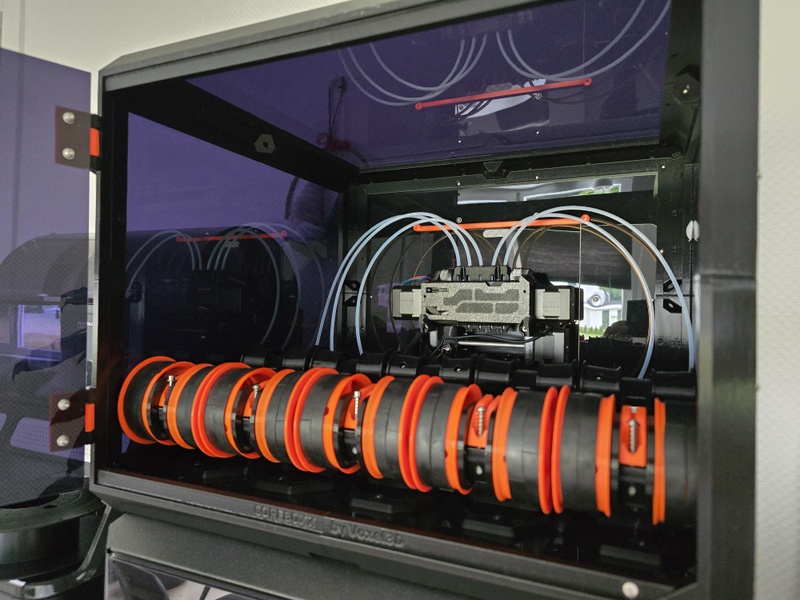

Afbeeldingslocatie: https://tweakers.net/i/33zN0ISBDkWDbya5x04Opg7J8io=/800x/filters:strip_icc():strip_exif()/f/image/zcLEsqe9NgNKDFfiLQvOjCqb.jpg?f=fotoalbum_large
Geen idee of je hem al gezien hebt, maar bij deze!
Kan mijn ongebruikte mmu3 op de schroothoop :P

Afbeeldingslocatie: https://tweakers.net/i/8FTiPlHz0tIh62Sk1l8JZJzN64Y=/x800/filters:strip_icc():strip_exif()/f/image/2hgfIjv1DZeA4wBtwPbGLz78.jpg?f=fotoalbum_large
Meer teasers en bevestiging O+ _/-\o_

Afbeeldingslocatie: https://i.all3dp.com/wp-content/uploads/2025/03/31103650/indx.png

Ik heb een variatie in mijn Coreboxx staan:
Afbeeldingslocatie: https://tweakers.net/i/NLXbbQFPumb8MrjE9Ybs1NX0xLo=/800x/filters:strip_icc():strip_exif()/f/image/9bivRxKqMaMLqocV0SML8hET.jpg?f=fotoalbum_large
Nu nog ff die laatste drempel over, en dat is de extruder uit elkaar halen voor de MMU3 onderdelen.
  • Boullie
  • Laatst online: 18-10 16:04
Boullie
Da Bulster
lennertvdkort schreef op maandag 1 september 2025 @ 15:58:
Werkt dat ook als je niet achter de printer kunt komen? Die van mij staat op een werkbank zowat tegen de muur.
Lijkt op de foto alsof de MMU3 achter de rollen hangt waardoor je er dan niet meer bij kunt komen.
Boullie
  • lennertvdkort
  • Laatst online: 18-10 10:43
Boullie schreef op maandag 1 september 2025 @ 16:06:
Ja klopt helemaal, heb hem ook op een werkbank staan, zat al de denken hem misschien op zware ladegeleiders en een plank te zetten. zodat ie naar voren kan.
Ik heb de coreboxx premium gekocht, en die heeft een serviceluik waar de MMU op gemonteerd zit. die klapt idd naar achter open.
Had er pas bij stilgestaan dat ik hem erop zette, ook geen idee hoe vaak je er bij moet?
Heb mijn AMS al 5x uit elkaar gehad, maja dan moet ie ook helemaal losgekoppeld worden.
[ Voor 8% gewijzigd door lennertvdkort op 01-09-2025 16:33 ]
