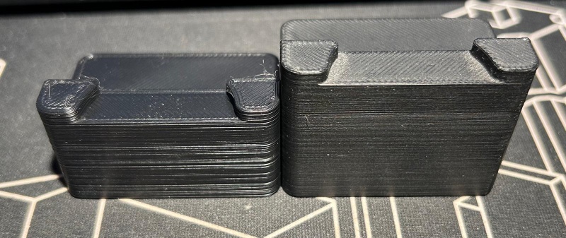

Ik ben toch nog steeds niet tevreden met het resultaat.
Ik heb dezelfde print op de CoreOne en P1S gedaan, print op de P1S is iets hoger, maar dat mag in dit geval niet uitmaken. Beide zelfde filament: Bambu PETG-HF
Afbeeldingslocatie: https://tweakers.net/i/APBXCvLKhDCGJqmJ9q17bGyjN64=/800x/filters:strip_icc():strip_exif()/f/image/VMIi93UbkV8uyBwXSrzCY6pc.jpg?f=fotoalbum_large
Zoals je ziet toch wel een verschil met de P1S (die al slechter print dan mijn Voron)
Ik zal eens een ticket aanmaken bij Prusa.
Edit
Ik zie wel dat de print op de P1S veel matter is, dus op lagere temperatuur geprint (snelheid is op beide printers gelijk)
Ik zal eens op lagere temperatuur printen. Ik vond al dat de prints op de CoreOne veel meer glimmend zijn.
Nope, heeft niet geholpen.
[ Voor 16% gewijzigd door rinkel op 07-04-2025 21:09 ]
  • lennertvdkort
  • Laatst online: 28-11 21:04
rinkel schreef op maandag 7 april 2025 @ 20:28:
Edit
Zo dat is niet best, had je al contact gehad met support?

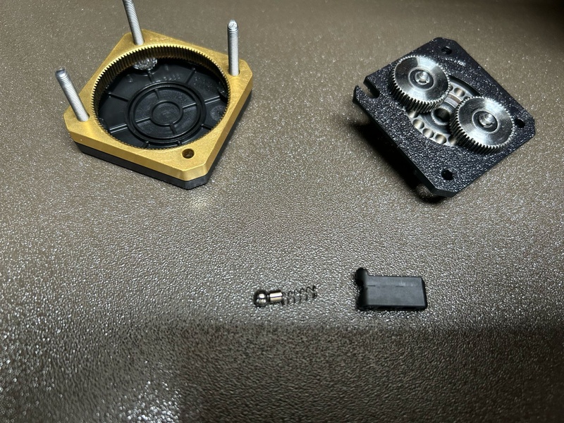

Ze zijn heel hulpvaardig.
Aantal dingen zijn het niet: belts en Z, dus blijft over extruder.
Als ik een cilinder print dan zitten de afwijkingen aan alle kanten, maar geen shifts.
Ze vroeg me om de gears uit elkaar te halen om te kijken of daar iets mis is, dus de boel uit elkaar gehaald. Lijkt niet echt iets mis mee. Ik ga morgen nog even kijken of het motor tandwiel misschien niet scheef loopt.
Wat me wel is opgevallen is dat de nextruder een stuk simpeler, en dus beter in elkaar steekt dan die van de Mk3.
[ Voor 25% gewijzigd door rinkel op 10-04-2025 23:52 ]

rinkel schreef op donderdag 10 april 2025 @ 23:47:
Ja de Nextruder is echt een mooie extruder die je makkelijk in en uit elkaar kan halen. Ik had de MMU3 op mijn MK4S en wilde deze eraf. Dan moet je de filament sensor aanpassen. Echt super simpel. Het koste me meer tijd om op te zoeken wat ik precies moest aanpassen, dan het daadwerlijke werk zelf :o
Succes met je issue uitdaging. Komt vast goed! Ik had laatst veel issues met de XL, uiteindelijk is zo goed als alle electronica vervangen (De splitter, sandwich en buddy board plus alle zijsensoren). Maar uiteindelijk wel opgelost d:)b

  • rinkel
  • Laatst online: 28-11 16:37
Ik heb het veertje vervangen door magneetjes
Afbeeldingslocatie: https://tweakers.net/i/UeSVKQdumaYOrrxdVEQjBMhJq0o=/800x/filters:strip_icc():strip_exif()/f/image/ea3m7V8oY6iunBtFVcmFsDGc.jpg?f=fotoalbum_large
Afbeeldingslocatie: https://tweakers.net/i/tOgQH8qbOR19-c00hdu5SER1ftU=/800x/filters:strip_icc():strip_exif()/f/image/mVCEJdWuokozcr3YdikXyrR8.jpg?f=fotoalbum_large
Gaat wat soepeler nu.
Hadden ze bij Prusa gewoon moeten doen eigenlijk.

rinkel schreef op vrijdag 25 april 2025 @ 18:11:
Snap ik.
Die sensor zit achter de planetary gears. Die moet je weer calibreren als ie los is geweest.
Eigenlijk niet zo spannend. Wat die calibratie doet is de gears langzaam rond draaien zodat alles gaat zetten terwijl je langzaam de schroeven weer aan draait, dan zit de behuizing niet scheef tov de gears.
Moet je wel eerst de adapter printen, of wordt die bij een geassembleerde unit meegelverd?
  • rinkel
Jesse- schreef op vrijdag 25 april 2025 @ 20:12:
Klopt, die had ik al uitgeprint. Stond als eerste op printables bij printable parts.
Maar als je het voorzichtig doet kan je de hele boel er in 1x afhalen, dan heb je m niet nodig.

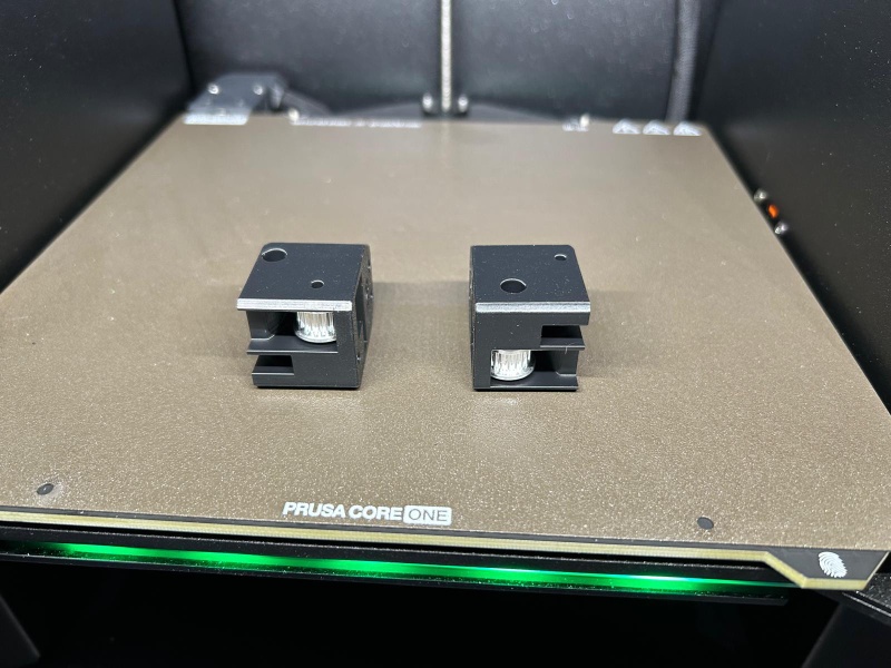

Nu nog monteren...
Deze zijn overigens niet op de Core One geprint.
Was benieuwd of je ze al vervangen hebt, als de mijne ooit komt (nu weer wachten op de buddycam) twijfel ik om ze ook gelijk te monteren.
  • rinkel
lennertvdkort schreef op zaterdag 17 mei 2025 @ 13:58:
Nee, nog niet aan toegekomen. Ik heb nu ook eigenlijk geen last meer van VFA doordat ik de belt strakker heb gezet.
