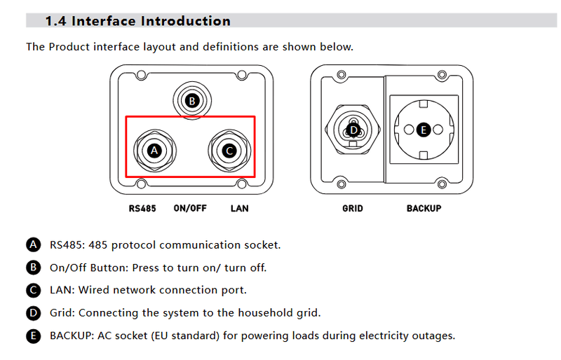

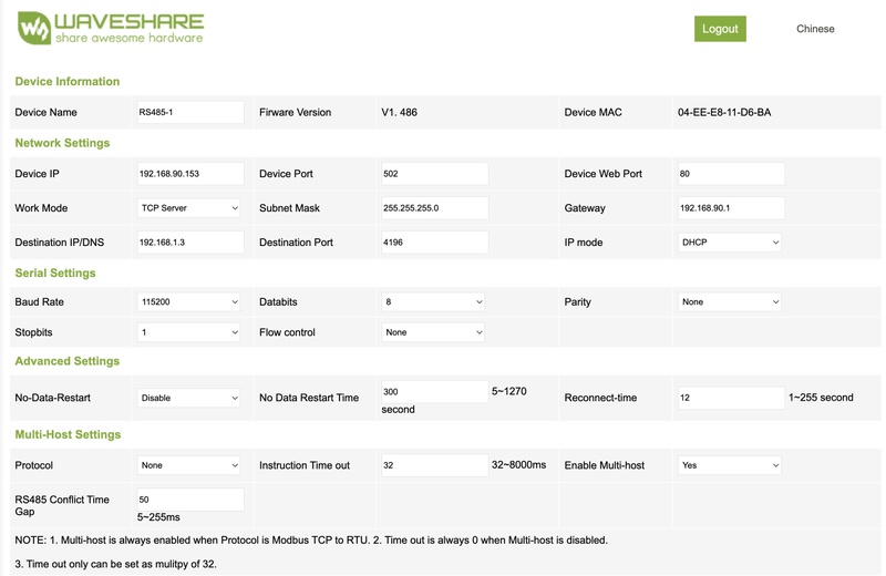

ik heb vandaag een 4 kanaals tcp naar RS485 converter ontvangen voor mijn 3 venus V2 batterijen:
https://www.waveshare.com/4-ch-rs485-to-eth-b.htm
Elk kanaal is een apart IP, elk hetzelfde geconfigureerd. ik heb echter een zeer raar fenomeen:
voor de duidelijkheid, als er 1 batterij is aangesloten (eender welke) en bij de andere de stekker fysiek is uitgetrokken werkt alles perfect, bij alle 3 de batterijen.
Zodra ik bij een 2de batterij de modbusstekker insteek gaat de eerste in "warn" en kan ik niks meer van gegevens uitlezen, niet van de eerste en niet van de 2de.
ik heb al geprobeerd met een aparte voedingsadapter omdat ik dacht dat de 5V te weinig krachtig is.De 3 GND's en +5V's zijn samen getorst, dus 1 5V voeding voor de 3 batterijen, maar ook geen soelaas.
Het is zelf zo dat als ik de A en B (data draden) uittrek langs de kant van de waveshare van batterij 2 en 3 (dus op dat ogenblik zijn enkel de voedingen nog samengetorst) en ik de connector insteek, ik hetzelfde fenomeen hebben. Ik kan in principe elke batterij apart voeden met een aparte 5V voeding maar dat lijkt me toch niet logisch?!
Dit zijn mijn settings, hoewel dat geen verschil mag maken gezien het probleem zich voordoet ook al de data lijnen van bat 2 en 3 niet aangesloten zijn:
enable Multihost aan of uit maakt geen verschil

Wacht wat? Je bundelt de voeding uit de batterijen samen tot 1 voeding? Waarom zou je dat doen? Dat is vragen om problemen. De batterijen hoef je ook niet te voeden? Ik snap oprecht niet wat je aan het doen bent en waarom.
De Waveshare heeft blijkbaar minimaal 6V nodig, dus je geeft dat ding een voeding, bijvoorbeeld 12 V, en verder verbind je alleen de A en B van alle Modbus kabels, meer niet.

De 3x5v aan elkaar knopen is geen goed idee.

als ik het goed begrijp is die +5V van de marstek +5V IN en niet OUT toch?
de waveshare converter is gevoed via POE en heeft dus geen voeding meer nodig...

Ja dat is zeker wel 5V OUT. In dat geval snap ik ook meteen waar de verwarring vandaan komt. De batterij heeft geen voeding nodig.
Ik hoop dat er goede beveiliging op dat PCB zit :X

*loopt vlug naar de batterijen*
even testen ... hang on ...
stupid me ...
Misschien dat wel even verduidelijken in de 1ste post dat het +5V OUT is en niet IN (maar dan nog ... Stupid me)

Uit TS: De Elfin RS485 naar TCP wordt gevoed vanuit de RS485 er is geen extra power nodig.
Maar ik ben blij dat alles nu werkt! d:)b

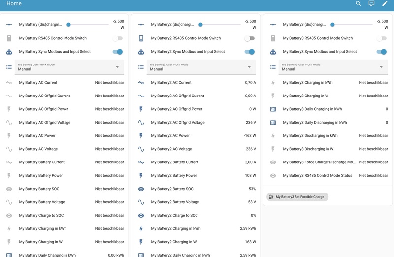

ik heb nog een probleempje met de homeassistant integratie van @superduper1969 .
ik heb gisteren de 3 batterijen toegevoegd in EVCC, wat gewoon direct werkte zonder enig probleem.
Als ik echter ze in HA toevoeg werkt er maar 1, terwijl alles op dezelfde manier is geconfigureerd, ook van de werkende batterij werken de knoppen (control mode bvb) niet.

Als je problemen hebt met HA, zou ik altijd als eerste even in de logs kijken. Ik vermoed dat je daar een foutmelding gaat terugvinden dat de Modbus naam uniek moet zijn.

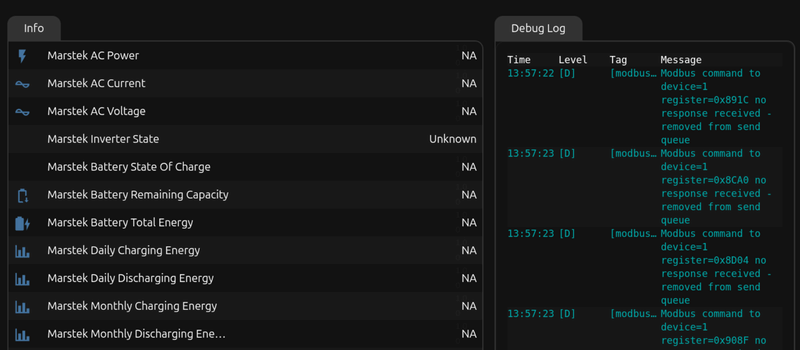

ik heb deze error's:
2025-08-27 07:29:19.825 WARNING (MainThread) [homeassistant.components.modbus.validators] Modbus MarstekVenus host/port 192.168.0.153_502 is duplicate, not loaded!
2025-08-27 07:29:19.825 WARNING (MainThread) [homeassistant.components.modbus.validators] Modbus MarstekVenus host/port 192.168.90.233_502 is duplicate, not loaded!
terwijl er zeker geen 2 duplicate yaml's of ip's staan in de yaml's
anderzijds heb ik dit, vermoedelijk omdat de data niet juist binnenkomt:

Precies wat ik verwachtte: de naam van de Modbus hub moet uniek zijn. Je hebt nu 3 keer 'MarstekVenus' als naam voor de hub. In de twee warnings zie je dat ook letterlijk staan: 'MarstekVenus is duplicate'. Daarom worden die andere twee configuraties niet geladen en zijn de entities dus niet beschikbaar.
Dus ja, de configuratie is misschien niet helemaal juist, maar deze wordt ook al lang niet meer onderhouden door ~superduper1969, dus dat is ergens wel logisch.

@mathiasc
Als aanpassen de oplossing is dan pas ik het aan op Github.
Ik kan niet actief testen.
Ik pas dan alleen de 2&3 aan omdat de meeste maar 1 batterij hebben:
marstek_venus_battery_control.yaml
  modbus:
    - name: MarstekVenus  (dus ongewijzigd)
marstek_venus_battery2_control.yaml
  modbus:
    - name: MarstekVenus2
marstek_venus_battery3_control.yaml
  modbus:
    - name: MarstekVenus3

klopt, dit was de oplossing!

  • mathiasc
  • Laatst online: 16-11 22:09
nog even een vraagje hier.
de integratie met HA werkt reeds goed voor het uitelzen en te kiezen voor de modussen van de batterijen. Ik kan ze nu dus in cascade laten leeglopen via de feed in.
echter wat ik nog zou willen doen is bvb zeggen dat ze in cascade moeten opladen met 800w. Nu kan ik dit bvb via de app wel instellen, maar het zou handig zijn dat dit via HA kan gebeuren.
ik heb al eens zitten spelen en laden/ontladen met de schuifbalk kan ik wel kiezen, maar het doet niks op de batterij zelf.
knopje "RS485 control mode switch" lijkt ook niks te doen in geen enkele modus.
echter begrijp ik volgende knoppen niet, vermoedelijk kan ik bovenstaande hiermee mogelijk maken?
Afbeeldingslocatie: https://tweakers.net/i/H5NgS4TTmq6bEnrQKhq3UwReiAc=/800x/filters:strip_icc():strip_exif()/f/image/xJYDFcHYmE2rOxY5wOArqFhB.jpg?f=fotoalbum_large

Misschien heb ik het gemist, maar hoe is de pinout van de RJ45 RS485 modbus aansluiting van de nieuwe V3 versie?
  • pascallj
  • Laatst online: 31-10 18:07
pascallj
HiHaHors schreef op maandag 1 september 2025 @ 14:25:
We hebben nog geen gebruikers van de V3 die zich gemeld hebben, dus geen idee! Heb jij een V3?

  • Registratie: September 2025
  • Laatst online: 09-09-2025
Hey specialisten,
Ik zit vast ... na meerdere pogingen kom ik toch even ten rade bij jullie ..
vermoedelijk iets kleins dat ik over het hoofd heb gezien ...
Geen data beschikbaar in HA!
Lilygo v1.1 aangeschaft
naar mijn goed vermogen de volledige manual van superduper1969 gevolgd
(Marstek Venus / Duravolt PnP Thuisaccu Modbus koppeling)
alsnog krijg ik geen data binnen in HA
wat klopt wel..
Lilygo geflasht in ESP Home en werkt volgens mij: sz volledige install werd doorlopen zonder fouten & aangesloten op de marstek geeft deze direct een rode LED (tijdens opstart) maar na enige tijd een groene LED = dus modbus en WIFI ok (Heb er ook MET fouten gehad maar was dan voornamelijk IP-gerelateerd maar werd ook opgelost)
ik zie op mijn netwerk de esp-homeweb met IP adres XXX.173
(Dit IP adres werd ook toegevoegd in yaml for use-adress)
Toch kan ik dit IP niet bereiken?
Ok de "werkwijze" van Denie van Kleef (youtube-kanaal) werd meermaals herdaan ...
API-OTA key elke keer vernieuwd ...
ben een beetje het noorden kwijt

Dag allen,
Fantastisch project dat jullie hebben gecreëerd.
Ik ben sinds kort ook de trotse eigenaar van een Marstek Venus v2.0, alleen krijg ik geen data uit de RS485.
Model: Marstek Venus-E v2.0 - MST-BIE5-2500
Ik heb een LilyGo aangesloten. De aansluiting is volgens mij correct, maar ik heb voor de zekerheid toch even een foto toegevoegd.
Afbeeldingslocatie: https://tweakers.net/i/wynnQ9WZRXyniQ43SYhcEUMhfcw=/x800/filters:strip_icc():strip_exif()/f/image/mNcowjz9A6iTrBN4VSCH9LLu.jpg?f=fotoalbum_large
De esp webpage werkt wel en de wifi data komt mooi uit de LilyGo. De ldata van de modbus blijft echter steeds unknown. De code van mijn esp heb ik ook even bijgevoegd ter volledigheid.
Afbeeldingslocatie: https://tweakers.net/i/GpsiwQ1fJutOuwZ8J21Kzpk6Lcw=/800x/filters:strip_exif()/f/image/MctCoHXRMwXQkXayYrANMo3G.png?f=fotoalbum_large
Iemand die enig idee heeft wat er mis gaat? Ik heb zelf al enige tijd zitten zoeken, maar ik word er maar niet wijzer uit :)

Logs:
3:48:09][D][text_sensor:069]: 'Marstek Inverter State': Sending state 'Unknown'
[13:48:12][D][modbus_controller:039]: Modbus command to device=1 register=0x7D64 no response received - removed from send queue
[13:48:12][D][modbus_controller:039]: Modbus command to device=1 register=0x7DC8 no response received - removed from send queue
[13:48:13][D][modbus_controller:039]: Modbus command to device=1 register=0x891C no response received - removed from send queue
[13:48:13][D][modbus_controller:039]: Modbus command to device=1 register=0x8CA0 no response received - removed from send queue
[13:48:13][D][modbus_controller:039]: Modbus command to device=1 register=0x8D04 no response received - removed from send queue
[13:48:14][D][modbus_controller:039]: Modbus command to device=1 register=0x908F no response received - removed from send queue
[13:48:14][D][text_sensor:069]: 'Marstek Inverter State': Sending state 'Unknown'
[13:48:14][D][modbus_controller:039]: Modbus command to device=1 register=0xA0F0 no response received - removed from send queue
[13:48:14][D][modbus_controller:039]: Modbus command to device=1 register=0xA410 no response received - removed from send queue
[13:48:15][D][modbus_controller:039]: Modbus command to device=1 register=0xA41A no response received - removed from send queue
[13:48:15][D][modbus_controller:039]: Modbus command to device=1 register=0xA424 no response received - removed from send queue
[13:48:15][D][modbus_controller:039]: Modbus command to device=1 register=0xA7F8 no response received - removed from send queue
[13:48:15][D][modbus_controller:039]: Modbus command to device=1 register=0xABE0 no response received - removed from send queue
[13:48:17][D][modbus_controller:039]: Modbus command to device=1 register=0x891C no response received - removed from send queue
[13:48:17][D][modbus_controller:039]: Modbus command to device=1 register=0x8CA0 no response received - removed from send queue
[13:48:18][D][modbus_controller:039]: Modbus command to device=1 register=0x8D04 no response received - removed from send queue
[13:48:19][D][text_sensor:069]: 'Marstek Inverter State': Sending state 'Unknown'
[13:48:22][D][modbus_controller:039]: Modbus command to device=1 register=0x891C no response received - removed from send queue
  • pascallj
pascallj
Jobbr schreef op dinsdag 2 september 2025 @ 13:52:
Dag allen,
De esp webpage werkt wel en de data komt mooi uit de LilyGo. De logs voor de modbus zijn echter steeds unknown. De code van mijn esp heb ik ook even bijgevoegd ter volledigheid.

Logs:
Je gebruikt (een aangepaste versie van) de configuratie voor de POE variant maar gebruikt volgens mij de normale. Je hebt het 'lilygo-rs485.yaml' bestand nodig.
