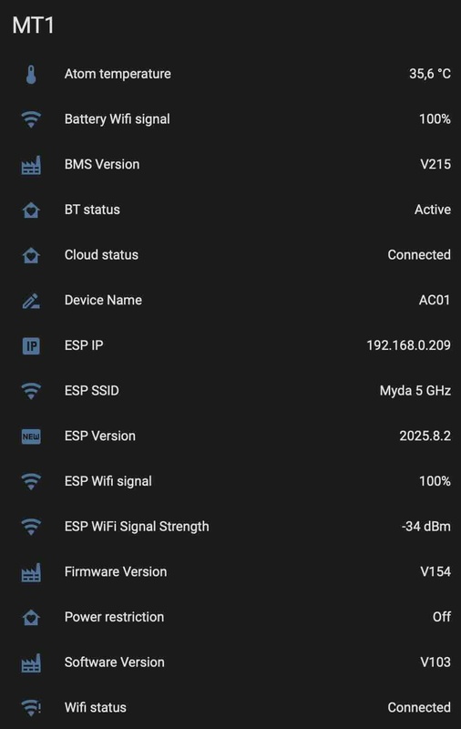

V154 ook geen probleem. Wel geen hamerelay meer.Afbeeldingslocatie: https://tweakers.net/i/xXay1eXybLe8asmZs5tDlwUTnNQ=/x800/filters:strip_icc():strip_exif()/f/image/9wYwtnx9bQkxhzZ5HVKlxfuE.jpg?f=fotoalbum_large
BE MTVenus V2 V158 BMS 216 APP V1.6.73 HW-P1 M5stack Atom lite Modbus HA integration ZP 3,28kWp Goodwe 3kW

@dannyro
Ik moet soms na een HA update, de addons hamerelay en hm2mqtt handmatig even herstarten
Ik log er mijn batterij spanningen mee naar influxdb, dat zou jammer zijn als ik die moet missen.
Hoe kom je aan V154, die zie ik niet in de app (V153 is de laatste volgens de app)

154 werkt niet met de add-on daarom ben ik terug naar 153 gegaan.
Ik heb niet gemerkt of gemeten dat 154 beter is dan 153.

Ik had spontaan een update gekregen voor de BMS V215 update. Toen heb ik wat moeilijkheden ondervonden met deze installatie, en had ik raad gevraagd via de feedback optie in de app. Maar ik kan daar toch niet afblijven, en na enkele pogingen op verschillende manieren werkte mijn Marstek terug zoals het hoorde. Dit heb ik ook direct aan Hame laten weten via de app. Enkele dagen later kreeg ik toch V154 aangeboden. Ik heb deze probleemloos geïnstalleerd. Ik zat op V151. Ik merk daar weinig tot geen verschillen in. Alleen de HameRelay niet meer werkt.

Korte update: De registers 37004 t/m 37008 zijn aanwezig. In de V2 firmware waren ze dubbel (32202, 32104, 35010, 35011) maar zijn nu dus nog als enige aanwezig.
Dit zijn dus respectievelijk AC power, Battery SOC, Cell temperature en Max en Min cell voltage.
Door de address waarde in de yaml aan te passen zijn die waarden uit te lezen.
Datatype van 37004 (AC Power) is wel gewijzigd van een s32 naar een int16.
Marstek Venus-E V2 v153 - Marstek Venus-E V3 v112

37004 had ik ook al gevonden bij de V1V2 dat het niet klopte in de excellijst en is doorgegeven aan @pascallj maar nog niet doorgevoerd.
Afbeeldingslocatie: https://tweakers.net/i/gB78EfYuRRp4Vbl4DGIqGEFAxoY=/800x/filters:strip_icc():strip_exif()/f/image/OM8Y5tKzbjT9oUCdhyTeXYYV.jpg?f=fotoalbum_large
