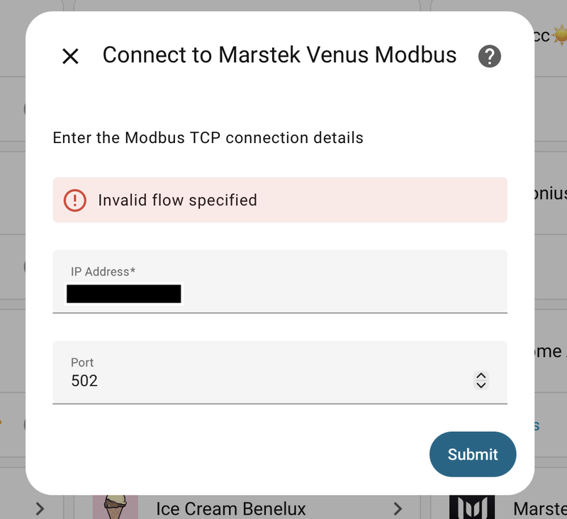

pascallj schreef op zaterdag 13 september 2025 @ 15:07:
Die 'succesfully resolved' melding geeft toch echt aan dat hij het apparaat heeft kunnen vinden op het netwerk. Dus als dat ook op de Green is (ik heb geen idee of dat allemaal kan, ik doe zelf altijd alles in de terminal), dan is het geen verbindingsprobleem (meer).
Klopt dat er weliswaar in 2e instantie na foutmelding pas verbinding is gemaakt via ip adres, maar m.i ook dat de secrets.yaml geen verbinding, daarvan heb Iot Wifi verwijderd en TpLink Deco vermeld met zelfde non wifiverbinding start.
Weet niet of het aan hardware Home assistant green ligt waarbij EspHome geen view knop maar visit knop
Vrijstaande Boerderij 1913 NL: Marstek Venus E -V2 (5.12 kWv ) (V153 BMS:V215); HW P1 - 4300 pw Jinko panelen/APSystem- Kaifa 3 fase meter,) - WiFi TPLink Deco BE25- HA-Green

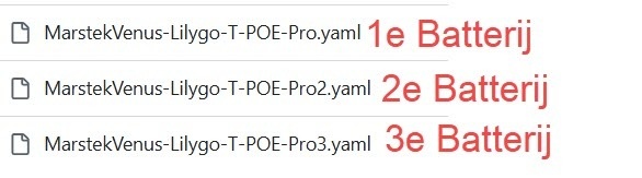

gho schreef op zaterdag 13 september 2025 @ 16:29:
Knop heet inderdaad "Visit", ik heb het aangepast in startpost.
lilygo-rs485.yaml is voor de eerste batterij maakt niet uit voor een V1 of V2
lilygo-rs485-2.yaml is voor de 2e
lilygo-rs485-3.yaml is voor de 3e
MarstekVenus-Lilygo-T-POE-Pro.yaml is voor de versie met een UTP aansluiting.
Als je lilygo-rs485.yaml een paar weken/maanden geleden hebt gedownload moet je dat opnieuw doen voor de meeste recente versie. Daar zit de fix in voor de LED driver = obsolete meldingen.
Bekijk nog een keer een filmpje over ESP home, misschien kom je er dan achter wat je anders doet.
https://www.youtube.com/watch?v=UI8Xjl7nwsI
En anders kun je screenshots van foutmeldingen in een AI zoals Gemini plakken om je een hint te geven.

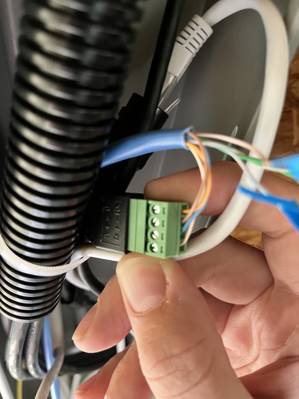

Zoals beloofd ook nog even een foto voor het aansluiten van de Elfin op de V3. @superduper1969 Misschien dat je dit in de start post kan verwerken aangezien de info van Marstek niet juist is?
Voor een 'normale' T-568B UTP kabel is de aansluitvolgorde als volgt:
  • A : Oranje-wit
  • + : Blauw (en/of Blauw-wit)
  • - : Bruin (en/of Bruin-Wit)
  • B : Oranje
Daarnaast ook het MAC address, battery power en AC voltage nog gevonden in de V3 en bijgewerkt in mijn sheet. Zonder documentatie ga ik niet veel verder komen verwacht ik.
@thuisbatterij Kunnen jullie eens bij Marstek vragen of ze al documentatie hebben van de Modbus koppeling voor de V3 en of er in komende updates meer registers beschikbaar gesteld worden?
Ik snap niet echt wat ik fout doe maar ik krijg dit niet aan de praat.
Heb een oude ethernet kabel open geknipt en aangesloten op de Elfin zoals hierboven maar ik krijg enkel timeouts in EVCC. Elfin report ook 0 bytes received aan de serial kant.
Hoe bepalen jullie exact wat de juiste color coding is?
  • FirefoxNL
  • Registratie: Februari 2018
  • Laatst online: 09-11 23:33
GlennVd schreef op woensdag 17 september 2025 @ 22:07:
Zoals mijn foto zou de goede color coding moeten zijn.
Heb je misschien een twisted cable of T-568A kabel gepakt?
Kan je door de stekker heen kijken en verifiëren dat de aders op de T-568B volgorde zitten?
Marstek Venus-E V2 v153 - Marstek Venus-E V3 v112

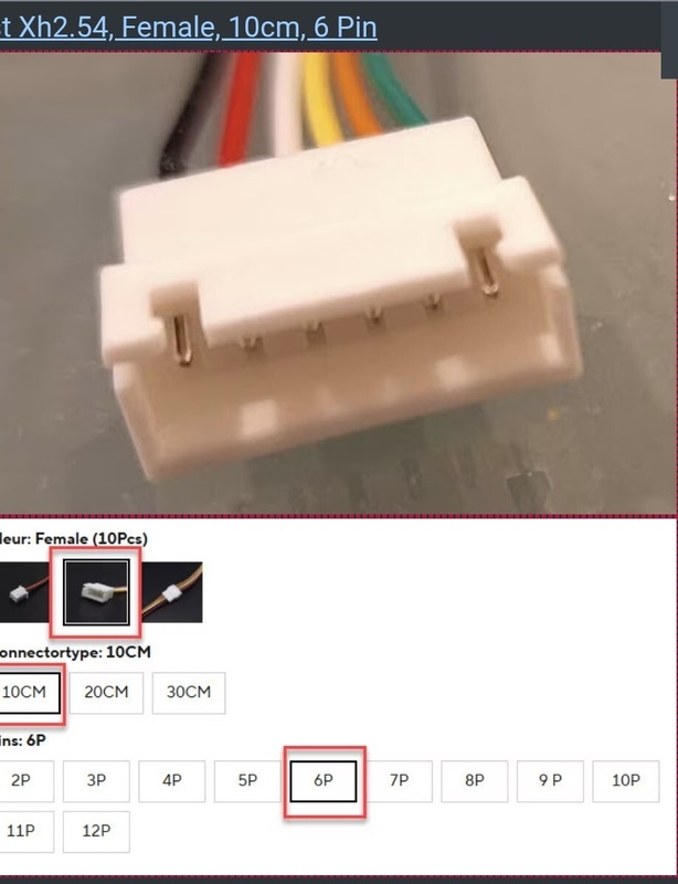

  • gigabit
  • Laatst online: 08:09
Iemand nog een 6pin stekker ter overname liggen in de buurt van Den Bosch/Vegel?
Afbeeldingslocatie: https://tweakers.net/i/zyUZ8Fla2fgCMXUDAPIWXi0-JXs=/x800/filters:strip_icc():strip_exif()/f/image/l6XFZJ6Lbk0CQ7YRElL1zdhm.jpg?f=fotoalbum_large
LG-HM071MR-U44 / Marstek Venus E v2.0 V156 CT003 BMS 216 App 1.6.59
  • r03n_d
  • Laatst online: 00:06
gigabit schreef op zaterdag 20 september 2025 @ 11:47:
Alternatief: https://electropaultje.nl/product/6-pins-jst-kabel-female/

Ik heb de 2e en 3e even aangemaakt: https://github.com/Superduper1969/MarstekVenus-LilygoRS485
Afbeeldingslocatie: https://tweakers.net/i/MDmdviY-qonptkIQhHbp6KiSnbY=/fit-in/4920x3264/filters:max_bytes(3145728):no_upscale():strip_icc():strip_exif()/f/image/9jlga64SSXzSrqZjN2uhdsTn.jpg?f=user_large

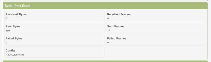

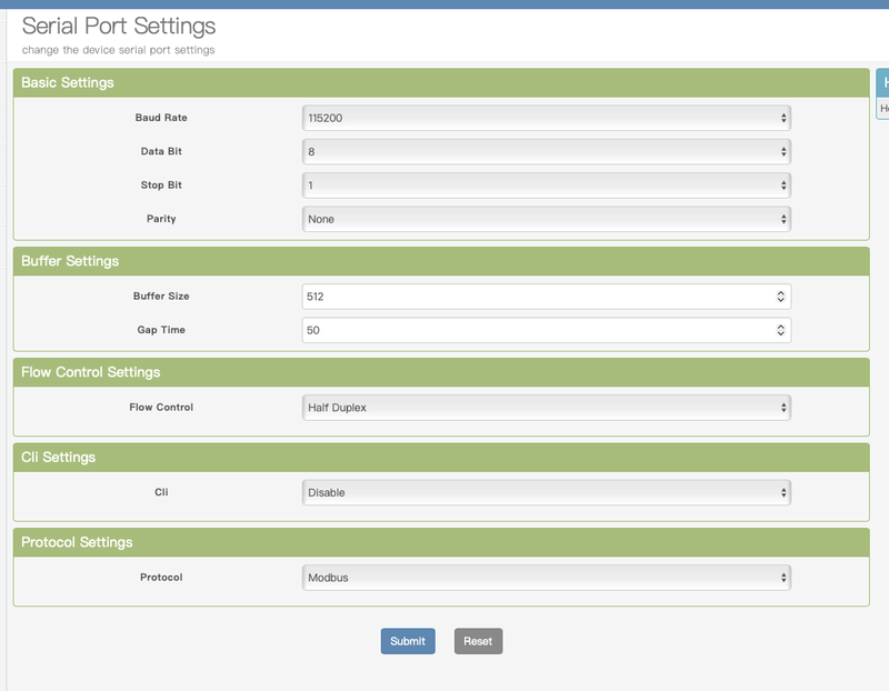

Venus V3 waarbij ik de modus communicatie niet aan de praat lijk te krijgen. Wat lijk ik verkeerd te doen?
- Converter is een EE1A van elfin
- EE1A krijgt stroom (groen LED'je aan netwerkpoort)
- Kabel is T568-B
- Andere kabel reeds geprobeerd
Afbeeldingslocatie: https://tweakers.net/i/noMzrZGJMeHU9-qXq8Uq8YeY8P8=/x800/filters:strip_icc():strip_exif()/f/image/bhlngalZYRworMAcQqYSgOoV.jpg?f=fotoalbum_large
Afbeeldingslocatie: https://tweakers.net/i/bO-wb0p64XIFtW-UgEEUr-R3oM0=/800x/filters:strip_exif()/f/image/6xigZox5t8OXfT9mXIeoM34Y.png?f=fotoalbum_large
Afbeeldingslocatie: https://tweakers.net/i/2QMum-0l1MQSISF6-28zCYc3Gqg=/800x/filters:strip_exif()/f/image/M8zNneX7aKCO67osoULQEvxj.png?f=fotoalbum_large

  • superduper1969
  • Laatst online: 16-11 21:09
Rik Mertens schreef op zondag 21 september 2025 @ 14:55:
- Kabel is T568-B
◼ Elfin-EE10, Elfin-EE11: 5~18VDC
◼ Elfin-EE10A, Elfin-EE11A: 9~36VDC
A model = 9~36VDC?
Maar je komt wel op de web-pagina, dus toch voldoende spanning?
Maar er wordt wel wat verzonden maar geen antwoord, A&B omdraaien?

  • Rik Mertens
  • Registratie: Maart 2020
  • Laatst online: 25-03 11:19
Instructies voor voeding op het toestel zelf zijn 5-36VDC. Zou dus prima moeten zijn (en ook ok aangezien ik inderdaad kan configureren.)
Ik lees inderdaad veel over (aankomende?) API, al kan ik zelf in de app nog nergens terugvinden waar ik die kan activeren.
Huidige firmwareversie is 122

  • Rik Mertens
Daar lijk ik de API inderdaad te kunnen openzetten, al zie ik nog niet dadelijk wat me dat oplevert?
@superduper1969 A/B omwisselen (Oranje / Oranje-wit) heeft als gevolg dat ik een error krijg in HA bij de config (invalid flow). Ik zie dan ook geen verzonden pakketjes meer in de elfin interface. Lijkt me dus dat die bekabeling goed zit. Is ook identiek aan het voorbeeld in de eerste post voor de V3.
Afbeeldingslocatie: https://tweakers.net/i/Ajg_CkOWhLJh2gsQn5IiumeNOr4=/800x/filters:strip_exif()/f/image/CU4uSFVxHQiorTqiKGaipQC5.png?f=fotoalbum_large
[ Voor 55% gewijzigd door Rik Mertens op 21-09-2025 19:44 ]
  • superduper1969
Rik Mertens schreef op zondag 21 september 2025 @ 19:32:
Welke methode ben je aan het volgen? Want die van mij (optie C) kan geen Invalid Flow geven zover ik weet?
Optie A: https://github.com/ViperRNMC/marstek_venus_modbus
Optie B: https://github.com/WargamingPlayer/HA-Marstek-Venus-E-Modbus
Optie C: Oude originele code https://github.com/Superduper1969/MarstekVenus-ElfinEW11
MTVenus V156 + BMSV216 + CT003 V122 Omnibattery HA integration+ Anker E1600 + 16ZP Enphase + 2ZP Anker + Quatt

Denk dat hij mijn integratie heeft gebruikt, die is echter alleen met v2 getest. Hoe v3 werkt weet ik niet, mocht daar meer duidelijkheid over zijn kan ik dit meenemen inde integratie.
He who controls the past, commands the future. He who commands the future, conquers the past.
  • Rik Mertens
Optie A inderdaad, maar ter backup ook Optie C (met de v3 yaml op 1 register)

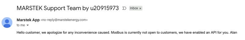

ik heb gevraagd of de API aan gezet kon worden en dat is nu bevestigd dat dit gedaan is maar kun je hier al wat mee in HA verder?
Ik heb CT meter werkend in HA verder.

Tot op heden ben je beter af met modbus of mqtt. De API mogelijkheden zijn nog zeer beperkt. Misschien komt daar binnenkort nog verandering in. Hier programmeer ik alles via de modbus integratie. Werkt prima.
BE MTVenus V2 V158 BMS 216 APP V1.6.73 HW-P1 M5stack Atom lite Modbus HA integration ZP 3,28kWp Goodwe 3kW

superduper1969 schreef op maandag 22 september 2025 @ 15:24:
Startpost aangepast voor meerdere batterijen en de V3!
Meerdere batterijen (V1/V2):
Technisch is het mogelijk om het modbus adres aan te passen, dit is niet uitgeschreven omdat het een nogal omslachtig proces is waar bij het lastig is om een procedure of configuratie te maken voor alle varianten.
Dus er is één Lilygo, Elfin of ander appraat nodig per Batterij, het meeste is toch te bestellen onder €25.

pj schreef op maandag 22 september 2025 @ 20:18:
Nav eerdere topics heb ik vandaag alles omgezet van Lilygo setup naar modbus-bridge modus. Vervolgens heb ik jouw prachtige HACS integratie gebruikt om alles in home assistent weer goed werkend te krijgen.
Het doel was om vervolgens EVCC aan de praat te krijgen zonder drops van power en charge. Helaas heb ik. het nog steeds. Ook als ik gebruik maak van de modbusproxy in EVCC.
Heb jij misschien nog tips? Ik ben de draad inmiddels kwijt.
Heb het nog eens opnieuw op een Atom S3 lite gezet, nadat ik ontdekte dat deze standaard op 160 MHz draait ipv de opgegeven 240 MHz
De lilygo kan volgens de gegevens ook op 240 MHz draaien
Dit draait nu stabiel zonder dropouts en iedere10 sec een update (voorheen rammelden de waardes door het log scherm net of er een vertraging of opstopping in zat)
https://github.com/fonske..._bridge_only.yaml#L18-L20
Met name:
esp-idf en cpu frequentie op 240 MHz zijn denk ik de grote verbeteringen.
Zet het eens om naar lilygo? (=esp32 en geen ESP32S3 by the way)
Ik gebruik de laatste nieuwe versie van esphome, laatste evcc addon.
Huidige freq zie je hiermee
YAML:
debug:
  update_interval: 60s
## Textsensors diagnostics
text_sensor:
#  ## DEBUG
  - platform: debug
#    reset_reason:
#      name: "Reset Reason"
#      entity_category: diagnostic
    device:
  ## END DEBUG
Afbeeldingslocatie: https://tweakers.net/i/1fDwY5SmUE5omMzgPu5OA5jw28E=/232x232/filters:strip_icc():strip_exif()/f/image/8E6eHBBJQJzXMaFyQnZ095J1.jpg?f=fotoalbum_tile
De esphome (standaard) code heb ik ook aangevuld met cpu 240
https://github.com/fonske...3_lite_rs485.yaml#L15-L16
[ Voor 28% gewijzigd door AUijtdehaag op 24-09-2025 12:58 ]

Hun "support" schiet wel alle kanten uit moet ik zeggen. Modbus op de V3 is niet mogelijk (maar ze voorzien wel 'n dedicated poort...)
Anyhow, nu heb ik intussen de API beschikbaar in de app, maar tegelijk lijkt het ook dat de homewizard P1 nu veel minder vaak refresht en het vermogen trager aanpast (elke 30 sec).
Elke keer 'n avontuur dus als er remote iets gewijzigd wordt (en ook niet OK dat dat zomaar kan...)
