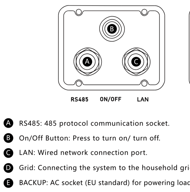

iemand die weet welke van de poorten op de marstek venus E de lan aansluiting is, links of rechts?

timvanloon schreef op vrijdag 26 september 2025 @ 13:24:
De handleiding had je dat kunnen vertellen O-)
Afbeeldingslocatie: https://tweakers.net/i/Wibn0E3XYIDG51KQ0lgOqFaga48=/x800/filters:strip_exif()/f/image/PqtAilBY5Djg85qHOurLHoya.png?f=fotoalbum_large

Bedankt!

Voor diegene die de modbus kabel heeft weggegooid of door iemand anders is weggegooid.
De modbusconnector die op de v1 en v2 past is de weipu sp1710 p5 male Afbeeldingslocatie: https://tweakers.net/i/C50Il8lOfyGTfvCCSPb3MzRdSi8=/800x/filters:strip_icc():strip_exif()/f/image/4ffadkIX2fb8dK7BlUcsQIvI.jpg?f=fotoalbum_large
