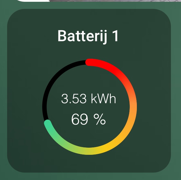

Voor de HA liefhebbers heb ik deze gemaakt.
Marstek style 🤪Afbeeldingslocatie: https://tweakers.net/i/YhHTtwgODZ8W3TdILx8qSqgu1s8=/fit-in/4920x3264/filters:max_bytes(3145728):no_upscale():strip_icc():strip_exif()/f/image/S0SAMBVt56MWBxjlTLpZrK9j.jpg?f=user_large
2 x Marstek Venus 5,12kwh v153 - Home Assistant - Huawei Sun2000-3ktl-l1 🇧🇪
  • AUijtdehaag
AUijtdehaag
@LodeBo
Waar vinden we de code? ;)
  • dannyro
  • Registratie: April 2025
  • Laatst online: 18:45
Een topic over Modbus integratie in HA zou ook wel interessant zijn :)
BE MTVenus V2 V158 BMS 216 APP V1.6.73 HW-P1 M5stack Atom lite Modbus HA integration ZP 3,28kWp Goodwe 3kW
  • LodeBo
  • Registratie: Juni 2025
  • Laatst online: 29-10 12:06
Nog even wat finetunen en dan zet ik hem op GitHub. Ik laat straks een linkje achter.

  • LodeBo
LodeBo schreef op zaterdag 4 oktober 2025 @ 12:24:
Ok, iets later dan gepland.
Versie één, laat me iets weten als er iets fout gaat. Enjoy !!!
https://github.com/LodeBo/battery-donut-card
  • timvanloon

timvanloon
Intel or AMD?
LodeBo schreef op dinsdag 7 oktober 2025 @ 08:51:
Lijkt me leuk, alles gedaan zoals aangegeven maar waar moet ie dan zichtbaar worden, ik zie niets in het dashboard verschijnen.
Doe iets nog niet goed,
3 x Marstek V3.0 v148 VNS117 BMS 112 LAN - CT003 v122 -Enphase 14 st zonnepaneel Jinko 425 N-Type / 5950Wp / 6500 KWh opbrengst/ 3 x 25A / 50five laadpaal / Tesla model Y bj 2024 / HA / Marstek TCP/IP + node red integration
  • pascallj
  • Laatst online: 31-10 18:07
pascallj
timvanloon schreef op dinsdag 7 oktober 2025 @ 09:36:
Je zal hem moeten toevoegen aan je dashboard en dan via entity parameter aangeven welke entity de SoC van je batterij bevat. Het is een card, dus je zal zelf de SoC van je batterij moeten uitlezen op een of andere manier.

  • LodeBo
pascallj schreef op dinsdag 7 oktober 2025 @ 09:38:
Om één of andere reden verschijnt hij niet in de cardpicker (zoek ik nog uit) dus nu manuele kaart en de yaml die in README staat erin plakken.
Vergeet niet de entity aan te passen!!
[ Voor 27% gewijzigd door LodeBo op 07-10-2025 10:32 ]

  • timvanloon
  • Laatst online: 11-11 17:23
timvanloon
Intel or AMD?
LodeBo schreef op dinsdag 7 oktober 2025 @ 10:30:
Lastig om de juiste entity te bepalen of er is iets mis met de Marstek local Api integratie entiteiten. meter blijft op 0 staan.
  • LodeBo
timvanloon schreef op dinsdag 7 oktober 2025 @ 16:46:
Lastig om de juiste entity te bepalen of er is iets mis met de Marstek local Api integratie entiteiten. meter blijft op 0.
Welke entiteiten heb je dan ?
Je kan toch kijken bij de statussen.

Maar die data in de cloud is niet actueel, maar een snapshot van eens in de zoveel tijd. Het zou kunnen dat wanneer je de cloud-api aanroept deze via mqtt naar de batterij gaat. Weet ik niet. Ik gebruik de local-api via wifi of lan maar dat gaat op udp en is niet bedoeld om zo frequent aangeroepen te worden

Ok er moet dan toch een oplossing zijn waarbij men zo goed als in realtime de gegevens ziet?
Welke oplossing gebruik jij en waar vind ik die? Als local is, maakt het toch niet uit dat zo vaak gaat of versta ik dat verkeerd?
  • superduper1969
  • Laatst online: 16-11 21:09
comfix schreef op donderdag 9 oktober 2025 @ 09:11:
Ja dat zie je verkeerd, dit soort apparatuur wordt niet geleverd met een Core Ultra I7, maar met de goedkoopste processor waarmee ze dit in de lucht kunnen houden.
Waarschijnlijk nog trager dan een ESP32.
Maar al je de Topic Start leest zie je dat er zat oplossingen zijn om "Zo goed als Realtime" de MT uit te lezen.
Zelfs daarmee zou de polling interval zo krap kunnen (1 seconde) dat je het proces die de Modbus modbus gegevens moet antwoorden kan overbelasten.
Er zijn nu al zat voorbeelden waarbij de CT003 plat gaat omdat deze met HA overvraagd wordt.

superduper1969 schreef op donderdag 9 oktober 2025 @ 09:27:
Het zou beter zijn om een proxy voor de CT te zetten, die kun je vervolgens zo vaak uitvragen als je wil. Ook weten we dan wat de frequentie is waarmee de batterijen de CT002/3 uitvragen.
Je kunt de batterij via Modbus realtime uitlezen? Daar gaat dit hele topic over? De lokale API is ook bijna realtime, maar die is wat traag achtig en het gebruik ervan kan zorgen voor wat instabiliteit met de CT hebben sommigen gemerkt.

pascallj schreef op donderdag 9 oktober 2025 @ 09:45:
Inderdaad, ik vind Modbus uitlezing ook nog altijd de beste manier. Geeft mij de beste en snelste resultaten. De locale api heb ik na 1 dag al uitgezet.

dannyro schreef op donderdag 9 oktober 2025 @ 10:01:
Modbus is eigenlijk best wel goede oplossing gebleken. Vandaag ziet mijn App dat de CT003 niet verbonden is met MT2. Echter Modbus verteld een heel ander verhaal en ik zie dat hij netjes werkt, ondanks dat de App hem niet kan vinden. Modbus + HA = Geweldig.
Alarm van HA naar je Telefoon laten sturen bij uitval CT ;)
edit: ik bedenk mij juist dat dit tot hiertoe alleen gaan met CT uitlezing via Hame Relay. Dit gebruik ik ook.
