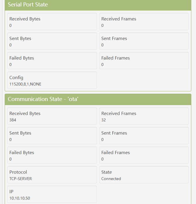

Mede mogelijk gemaakt door chat GPT en het Marstek Venus modbus koppeling tweakers forum
[HOW TO] Marstek Venus E batterij toevoegen aan EVCC via Elfin-EW11 (WiFi-RS485)
In deze how-to leg ik uit hoe je een Marstek Venus E thuisbatterij toevoegt aan EVCC (Electric Vehicle Charge Controller) via een Elfin-EW11 WiFi-RS485 adapter.
Benodigdheden:
  • Marstek Venus E thuisbatterij
  • EVCC installatie (Versie 0.204.0 of hoger) (bijv. via evcc.local:7070)
  • Elfin-EW11 WiFi-variant: AliExpress link
  • Meegeleverde Weipu SP17 RS485-kabel (zit bij batterij)
1. Hardware aansluiten
Afbeeldingslocatie: https://tweakers.net/i/9b_ORSGH965xsK8dkJkwWRHVZ2Q=/fit-in/4920x3264/filters:max_bytes(3145728):no_upscale():strip_exif()/f/image/24zKg0FCUU9tsWjbUXbpTuj3.avif?f=user_largeAfbeeldingslocatie: https://tweakers.net/i/xq_tZiX1ttq7vXoKOrX_O5PdeCg=/fit-in/4920x3264/filters:max_bytes(3145728):no_upscale():strip_icc():strip_exif()/f/image/WqpR3dRicn4J5tHEulJ3vAVj.jpg?f=user_large
Op de aliexpress connector zelf staan de aanduidingen (-, +, R, T).
  1. Knip de connector van de Weipu SP17 kabel af.
  2. Verbind de draden van de kabel als volgt met de Elfin-EW11:
  3. Gele draad → T (RS485-A)
  4. Rode draad → R (RS485-B)
  5. Zwarte draad (GND) → -
  6. Zwarte draad (5V voeding) → +
  7. Andere rode draad word niet gebruikt.
Controleer dat er 5V aanwezig is op de + voordat je verdergaat.
Zodra alles correct aangesloten is, zou het LED-lampje van de Elfin moeten oplichten.
2. Elfin-EW11 configureren (WiFi instellen)
  1. Maak verbinding met het WiFi-netwerk van de Elfin (SSID begint bij mij met EW11).
  2. Open je browser en ga naar: http://10.10.100.254
  3. Gebruikersnaam: admin
  4. Wachtwoord: admin
  5. Ga naar het tabblad SystemSettings
  6. Ga naar WIFI settings
  7. Druk op Scan
  8. Selecteer je WiFi-netwerk
  9. Vul het wachtwoord in
  10. Druk onderaan op Submit
  11. Ga naar tabblad Others en klik op Restart
Na de herstart verbindt de Elfin met je netwerk. Achterhaal het nieuwe IP-adres via je router of een netwerkscanner.

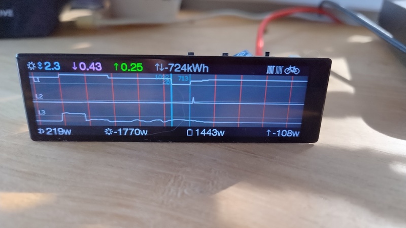

dannyro schreef op maandag 16 juni 2025 @ 07:28:
Bij een verandering van de HW P1 meter reageert de Marstek na 5 seconden hier bij mij. Kan het niet zijn dat jou digitale meter niet snel genoeg reageert?
Ik heb meter die elke seconde update, dat zie ik in mijn esp32-display (waarde rechtsonder). Deze staat op de tafel waar de marstek nu ook staat. Nu spring momenteel de boiler aan en de magnetron, zichtbaar op mijn display (icoontjes en in fases terug te zien (rechts)), maar de Venus (waarde onderaan) reageert hier niet op:
Afbeeldingslocatie: https://tweakers.net/i/MhEkeR8W0bXAje-T6DUumuoj0Gs=/800x/filters:strip_icc():strip_exif()/f/image/VNumbXRBzZsekIXHjQLC1yS1.jpg?f=fotoalbum_large
Elke rood streepje is een minuut, marstek is nog steeds aan het laden met 1639w terwijl er nu ruim 3500w naar binnen wordt gehaald.
Na enkele minuten:
Afbeeldingslocatie: https://tweakers.net/i/HJfAWt5mHUJZkgSt4WsmoeoA7qM=/800x/filters:strip_icc():strip_exif()/f/image/WD2nyK2jGRFBVvrSWrwPT2us.jpg?f=fotoalbum_large
magnetron (L3) weer uit binnen een minuut, boiler (L1) uit na bijna 2 minuten en pas 2 minuten daarna schakelt de marstek (blauwe lijn L1) naar 0, en dan naar de juiste waarde 713). Dit is gedrag wat ik meerdere malen per dag zie. In de marstek app is het wifi symbool groen met maximaal bereik. Heb zojuist weer een bericht naar hame/marstek gestuurd.
Zonder zo'n display zie je dit niet, en in de grafieken van HW komt dit ook niet naar voren, die zijn te onauwkeurig. In de onderste grafiek zie dat de martek netjes corrigeert vanaf 713w (L1) op wat gebeurt op L3 (zonnepanelen oost), dus verder werkt het wel.

  • PoltergeistBE
  • Registratie: Mei 2025
  • Laatst online: 00:14
Ondertussen de Elfin hier draaiende gekregen en de instellingen ingevuld zoals beschreven in de TS (inclusief herstart).
Telnet naar poort 502 gaat, dus die staat open.
Nu zie ik in de log echter hetvolgende staan, alsook alle entities zijn niet beschikbaar.
"Logger: pymodbus.logging
Bron: components/modbus/modbus.py:394
Eerst voorgekomen: 12:53:35 (97 gebeurtenissen)
Laatst gelogd: 13:30:01
No response received after 3 retries, continue with next request"
Als ik hier op verder zoek, zie ik alvast een aantal bugs in HA core e.d. maar heb ook net (voor en na) geüpdatet naar de laatste versie, dus daarin zouden de bugs van 2024 alvast niet meer mogen inzitten toch.
Wat kan ik verder nog nakijken?
Afbeeldingslocatie: https://tweakers.net/i/zXHBI2s0kjLWmGfY69QIUo2WZCE=/fit-in/4000x4000/filters:no_upscale():strip_exif()/f/image/bRYqhahQfCb87ihKrYbTEDbR.png?f=user_large
[ Voor 10% gewijzigd door PoltergeistBE op 19-06-2025 13:44 ]

  • superduper1969
  • Laatst online: 26-06 14:44
PoltergeistBE schreef op donderdag 19 juni 2025 @ 13:31:
Kijk even onderaan deze post voor screenshots, zie je het HA IP?https://gathering.tweaker...message/82548242#82548242

  • PoltergeistBE
Dat IP zie ik inderdaad staan.
Helaas worden er (serieel) geen frames verzonden, die teller blijft op 0 staan.
Beetje met de handen in het haar vooralsnog, de aansluiting van de kabel is ok want anders zou de adapter niet opstarten natuurlijk.
