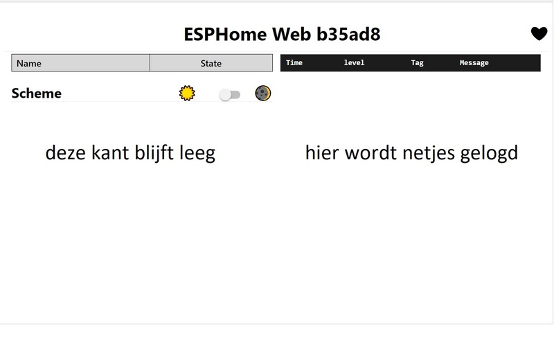

Voor de koppeling met Elfin heb je toch geen ESPHome nodig, ofwel?
PoltergeistBE schreef op donderdag 19 juni 2025 @ 21:46:
Op de LilyGo flash je ESPHome, op de Elfin staat al een soort firmware.

Voor diegene die gebruik maken van de esphome webserver, heb ik hier een versie gemaakt voor webserver
- gesorteerde entities in webserver v3
- missende icons toegevoegd.
- extra wifi info zoals Sidd, signal strength in % en Ip adres
- naam aan te passen via substitutions, boven in de code (voor meerdere batterijen wellicht handig)
- indien interesse wil ik ook nog wel vertalen naar NL, welke dan vooraf via de esphome code gekozen kan worden.
Code voor de M5stack Atom S3 met aangepaste RS485 base (dus niet zomaar flashen op een lilygo)
Afbeeldingslocatie: https://tweakers.net/i/25VZvFtV8HRPMVWBpGpgmeGujb8=/232x232/filters:strip_icc():strip_exif()/f/image/Jl9i7AbHYf9TuwS0e1wiIch6.jpg?f=fotoalbum_tileAfbeeldingslocatie: https://tweakers.net/i/o8eQBeoe_BGAtgbPpl0zZuDjQ18=/232x232/filters:strip_icc():strip_exif()/f/image/YHdnlZCDV217qafTm3PujfIF.jpg?f=fotoalbum_tileAfbeeldingslocatie: https://tweakers.net/i/A4TIv690VSmLK7-AOanQzHmWjYo=/232x232/filters:strip_icc():strip_exif()/f/image/cBBrweOSct6RnO2mtur6jHfQ.jpg?f=fotoalbum_tile
Afbeeldingslocatie: https://tweakers.net/i/Zx5-rx7xFa2SqGCfpXaiyT-srQo=/232x232/filters:strip_icc():strip_exif()/f/image/LdjN17hG9f7xesLLpMjKR8u8.jpg?f=fotoalbum_tile
[ Voor 3% gewijzigd door AUijtdehaag op 22-06-2025 14:13 ]

Kan ik deze code op dezelfde manier flashen zoals 2 dagen geleden, zonder aanpassingen?
BE MTVenus V2 V158 BMS 216 APP V1.6.62 HW-P1 M5stack Atom lite Modbus HA integration ZP 3,28kWp Goodwe 3kW
  • AUijtdehaag
@dannyro
Ja hoor.
Code is alleen aangevuld.
Geen wijziging in namen en wat extra wifi entities zoals Esp ip adres en signal strength in %
Missende icons toegevoegd.
En sortering in de webserver
[ Voor 8% gewijzigd door AUijtdehaag op 22-06-2025 09:47 ]
  • dannyro
  • Registratie: April 2025
  • Laatst online: 08:10
AUijtdehaag schreef op zondag 22 juni 2025 @ 09:46:
@dannyro
Ja hoor.
Nu wel via OTA?
  • AUijtdehaag
@dannyro
Je kan het proberen inderdaad.
En anders de 1e keer weer via usb kabeltje.
[ Voor 34% gewijzigd door AUijtdehaag op 22-06-2025 09:52 ]

@AUijtdehaag
Is gebeurd, over OTA. Werkt als een zonnetje, bedankt.

Bij mij werkt dat al weken prima zo.
Gisteren getest. Werkt inderdaad perfect 👍
Ik heb de rest van mijn (en die voor mijn collega) LilyGo's ook al voorbereid :)
Afbeeldingslocatie: https://tweakers.net/i/XL_nemb6XUzVNit05FROG16T8PA=/x800/filters:strip_icc():strip_exif()/f/image/IgZM0t9ZWYYaUGr90EkPqhJT.jpg?f=fotoalbum_large
Afbeeldingslocatie: https://tweakers.net/i/_1yeAYm20yLu07FPWhvblwzimZw=/x800/filters:strip_icc():strip_exif()/f/image/rqoaAcy1sPxSjeCEzCjSK0N4.jpg?f=fotoalbum_large
Ik weet dat je meerdere batterijen op 1 LilyGo kan aansluiten, maar dit leek me de properste/duidelijkste oplossing. Zeker als ze maar €15/stuk kosten.
BE | 3x Marstek Venus 5.12kwh V151 + CT003 V114 3-fase | PV Omvormer Growatt 5500MTL-S

  • KabouterSuper
Eindelijk alle spullen binnen een enthousiast aan de slag gegaan. De lilygo werkt, maar ik krijg geen sensoren op het device. In home assistant zie ik ook geen sensoren.
Ter controle: zou je zelfs de sensoren in je browser moeten zien als je op het device zelf kijkt? Ook als je nog niets geconfigureerd hebt in ha? En moet je kabel al aangesloten zijn aan je marstek of heb je ook sensoren zonder aansluiting?

KabouterSuper schreef op donderdag 26 juni 2025 @ 22:06:
Ja de sensoren moeten altijd zichtbaar zijn in de browser.
Ze worden pas gevuld met data als de kabel er in zit.
Ik vind dit een hele aparte vraag? Alsof je verwacht dat als de Modbus kabel de in de buurt van de Marstek ook zo werken? Binnen een metertje of zo? 8)7
MTVenus V156 + BMSV216 + CT003 V122 Lilygo Modbus HA integration+ Anker E1600 + 16ZP Enphase + 2ZP Anker + Quatt

  • KabouterSuper
superduper1969 schreef op donderdag 26 juni 2025 @ 23:13:
Dank je voor je antwoord. Tuurlijk snap ik at de sensorwaarden niet gevuld worden als ik de kabel er niet in heb gestopt. Ik probeer alleen te debuggen waar de fout zit. Als de lilygo al sensoren toont (zonder waarden) als ik hem geflashed heb, dan zit daar mijn fout. Als de lilygo pas sensoren toont als alles is aangesloten, dan kan mijn fout ook in de kabel zitten.
Maar ik concludeer uit je antwoord dat zodra ik stap 12 heb voltooid van de lilygo installatiehandleiding, ik sensoren moet gaan zien in de browser en ha. Maar dat gebeurt bij mij dus niet (zie screenshot hieronder). Ik vermoed nu dat ik iets niet goed doe in stap 10.
Afbeeldingslocatie: https://tweakers.net/i/sAPN85aN_wOTytrOdL29rZPnApM=/800x/filters:strip_icc():strip_exif()/f/image/369imhexI0NWZZijdSrRLgX9.jpg?f=fotoalbum_large

  • KabouterSuper
KabouterSuper schreef op vrijdag 27 juni 2025 @ 05:44:
Het is gelukt. Ik heb de yaml nog een keer geupload en toen verschenen de sensoren netjes bij de lilygo.

superduper1969 schreef op donderdag 26 juni 2025 @ 15:21:
Ja als je de manual pagina 9 en 10 volgt zie je dat de naam van de hotspot: EW11_XXXX. moet zijn. En ik denk dat je op de hotspot van de buren zit.
Wel grappig dat die hetzelfde IP adres gebruikt!
[Afbeelding][Afbeelding]
Je had helemaal gelijk, blijkbaar zat ik effectief op de omvormer van de buren. _/-\o_
Had een fout in m'n kabel zitten, waardoor de EW11a geen stroom kreeg, en blijkbaar was het uitpluggen iedere keer net genoeg om het Wifi signaal met de omvormer van de buren te verbreken, waardoor ik de indruk kreeg dat ik op de EW11a zat.
Ondertussen de kabel in orde gebracht en stuurt effectief een SSID uit met "EW11_XXXX", webinterface ziet er ook uit zoals het zou moeten >:)
Bedankt voor het meedenken!
