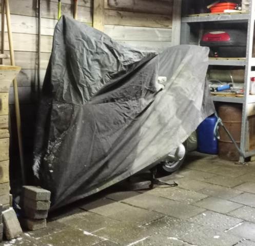

Sneeuw, sneeuw en een verwachte sneeuwstorm... De Diversion staat al een tijdje in de schuur, maar in het motorhok staat de scooter inmiddels onder een hoes.
Afbeeldingslocatie: https://tweakers.net/i/cM0_tI-ChYnaxY4iYrL85SUdOXM=/fit-in/4920x3264/filters:max_bytes(3145728):no_upscale():strip_icc():strip_exif()/f/image/PmSMNfavbpyqzoXj0NgE6Frv.jpg?f=user_large
De sneeuw lag vanochtend al een behoorlijk eind onder 't afdak, de scooter was nog net "schoon". Had nog een motorhoes liggen, heb 'm alleen vakkundig vast gebeund om te voorkomen dat-ie eraf waait. Als 't klaar is met sneeuwen gaat de hoes er direct weer af zodat 't ding weer kan "ademen" en dan ga ik er ook gewoon weer op rijden :)
En zoals @Hompu zegt zou ik nu tav die woeste dealer aansturen op ontbinden van de koop. Een motor die je (volgens mij) nieuw hebt gekocht en remschijven vreet voor lunch klinkt mij meer als een ondeugdelijk product. Het is een woon-werk motor, geen circuit rammer die rondjes van 2:00 of korter draait op Assen.

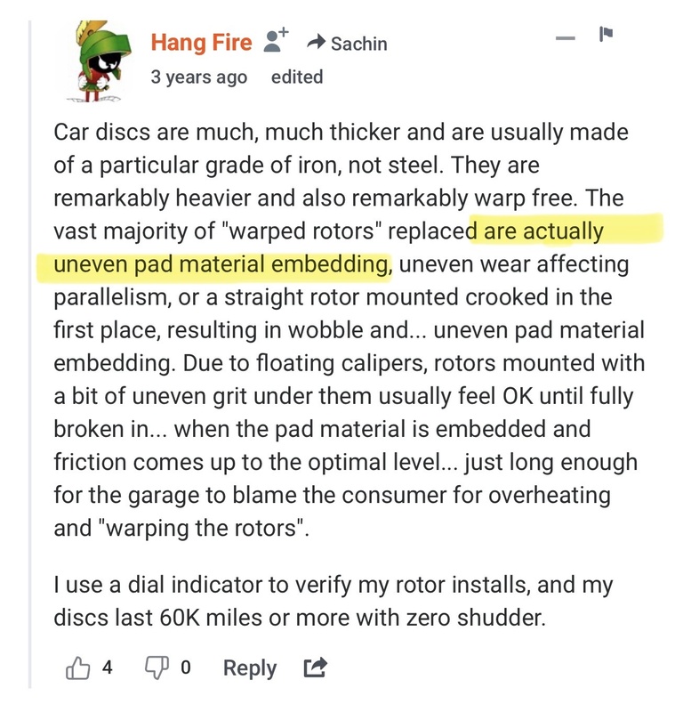

Glockner schreef op woensdag 7 januari 2026 @ 14:06:
Verzin je dat of kan dit echt? Want dat wat van een remblokje afslijt, wordt toch gewoon gruis/fijnstof? Het is niet dat er nieuw staal wordt gevormd ofzo.
Nooit stukje tape verwijderd en lijmresten blijven achter? Maar ik ken er absoluut niks vanaf :)
Maar er is een term voor: bremsenrubbeln
[ Voor 5% gewijzigd door Chevy454 op 07-01-2026 18:39 ]

@_Apache_ onder dat filmpje hierboven lees ik dit. Heb je naast andere dingen ook al ander merk (Brembo?) blokken geprobeerd?
Afbeeldingslocatie: https://tweakers.net/i/lVB66I3_qh1E-HwKtCZDLWsrP6M=/x800/filters:strip_icc():strip_exif()/f/image/nKyjoos1KEuplPgjmMunYcDh.jpg?f=fotoalbum_large

Die schrijft "velg /naaf perfect in lijn. Rechter remschijf vertoont dikte verschil, remblok heeft zich in schijf 'gevreten', motor is waarschijnlijk buitenslaper".
Een motor buiten (overdekt!) stallen mag geen reden zijn dat ie remschijven eet voor ontbijt.
