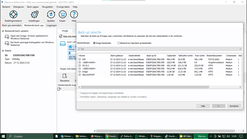

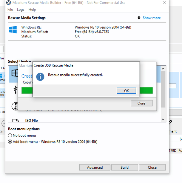

[...]Afbeeldingslocatie: https://tweakers.net/i/mgTCA3P7acsS6LPL8LxfqT3faY0=/fit-in/4000x4000/filters:no_upscale():strip_exif()/f/image/VJ0O2CMxU45fzvkvO5PxxcSn.png?f=user_large
volgens mij doe ik iets fout, ik kan partitie niet aanklikken, ik heb er wel een lege usb stick inzitten, maar die is misschien ook te klein?
[ Voor 12% gewijzigd door l.vaneijck op 17-12-2024 22:46 ]
  • The_Doman
  • Laatst online: 23:18
l.vaneijck schreef op dinsdag 17 december 2024 @ 20:14:
Mja, te kleine USB stick?
Ik weet natuurlijk niet bij welke stap je hier nu vastloopt?
Wil je nu een herstel USB stick maken of een backup daar naartoe schrijven?
Als je een (image) backup van je Windows systeem wilt maken heb je om te beginnen natuurlijk een extra (USB) opslag disk nodig met voldoende capaciteit waar je de backup (image) naartoe kan schrijven.
Een gewone USB stick is daar (meestal) niet groot genoeg voor.
Maar voordat je hier verder serieus mee aan de gang gaat zou ik mezelf eerst nog extra verdiepen/inlezen wat betreft het backuppen/imagen/herstellen van Windows systemen.
Dat geldt ook voor experimenteren met Linux installaties.
Je hebt anders grote kans dat er wat mis gaat en je je hele systeem niet meer kan starten of kwijtraakt.
  • silverball
  • Laatst online: 22-10 17:53
silverball
De wagen voor moderne mensen
[quote]The_Doman schreef op dinsdag 17 december 2024 @ 17:27:
Schrijven/backuppen naar CD/DVD? :?
Dat is in deze tijd meestal een hopeloze onderneming.
Je kan eventueel wel een herstel ISO naar CD/DVD branden maar dat kan je beter naar een (kleine) USB stick doen.
Dan kan onder andere met behulp van het veel gebruikte Rufus tool.
Google: Rufus ISO USB maken
[...][Afbeelding]
Wat ben je nu precies aan het doen, rufus is om een Linux installer image, meestal een .ISO, naar een USB schrijven zodat je daarvan kan booten en Linux kan installeren. Wat wil je betreft partities doen daar?
Als je een citaat trouwens gewoon netjes afsluit
 [/quote]
dan zien je posts er wat leesbaarder uit. Makkelijkste is de tags gewoon intakt houden als je iemand citeert.
l.vaneijck schreef op dinsdag 17 december 2024 @ 16:30:
schrijven naar een cd is mislukt, volgens mij omdat de cd te klein is, tenminste, volgens mij was de cd 500 mb, en ik zie hieronder 158 gb voor windows, klopt het dat ik hier ook externe opslag van 158 gb voor nodig heb?
158 GB = 161792 MB dus nee, dat gaat niet op een CD.
[ Voor 19% gewijzigd door silverball op 18-12-2024 13:42 ]

Je kan de backup image nog controleren/verifiëren, dat moet je eigenlijk altijd doen voor de zekerheid.
Een (Macrium Reflect) herstel/recovery USB/Disk heb je nodig om daarvan op te kunnen starten om in geval van nood de backup weer te kunnen herstellen.
Hiervoor heb je dus een andere (kleine) USB stick/disk nodig, deze zal dan worden gewist, let daar dus goed op!
Dat er programma's openstaan is niet direct een probleem, maar ik probeer tijdens het maken van backups het systeem altijd zoveel mogelijk met rust te laten.
  • l.vaneijck
  • Registratie: Februari 2015
  • Laatst online: 21:21
ok, dankjewel, hoe moet ik dat controleren?

dit scherm heb ik dus niet: de tab restore zou hier terugzetten kunnenn zijn? hier de 4e tab ipv de 2e?Afbeeldingslocatie: https://tweakers.net/i/7sAD4-LLtX7NNHKf296KzZbntuI=/800x/filters:strip_exif()/f/image/JgsVl1AD1ce9TrHZLpZ6Y7b6.png?f=fotoalbum_large
  • l.vaneijck
als ik daar selecteer: image verkennen, krijg ik een lijst: daar kan ik image aanklikken, dat kom ik bij het bestand in het verkennerscherm
  • The_Doman
l.vaneijck schreef op zaterdag 28 december 2024 @ 22:09:
Ja,
Restore = Terugzetten (niet doen)!
Verify = Controleren/Verifiëren backup bestand.

verify heb ik dus niet, heb niet taal gewisseld naar engels, ligt het daar niet aan, ik heb wel: open image backupfile in windows explorerer, moet ik die hebben?Afbeeldingslocatie: https://tweakers.net/i/4IszeZtwMXXXH-EqvKpTPWJ0pKs=/800x/filters:strip_exif()/f/image/mU3tIAZeCtDb2h7BGVOKPzT5.png?f=fotoalbum_large
[ Voor 40% gewijzigd door l.vaneijck op 28-12-2024 23:11 ]
  • l.vaneijck
Afbeeldingslocatie: https://tweakers.net/i/1x_-MbZqGKpzSJmjQIn3m238mJU=/800x/filters:strip_exif()/f/image/aDicIGFUH2rVttQyZKW63Gj8.png?f=fotoalbum_large
gelukt

voor de herstel usb kan ik deze gebruiken?: https://www.schoonepc.nl/...cd.html#installatiemedium ze hebben het hier ook over een image, dus misschien is het dan dubbelop?
  • The_Doman
l.vaneijck schreef op maandag 30 december 2024 @ 06:32:voor de herstel usb kan ik deze gebruiken?: https://www.schoonepc.nl/...cd.html#installatiemedium ze hebben het hier ook over een image, dus misschien is het dan dubbelop?
Hoe je dat kan doen met Macrium Reflect is hier al eerder aangegeven.
Ook bij je eigen schermafbeeldingen zie je linksboven toch optie Rescue/Reddingsmedium staan?
The_Doman schreef op vrijdag 27 december 2024 @ 22:14:
Om een gemaakte (image) backup terug te plaatsen indien je systeem niet meer kan starten heb je inderdaad een (geteste!) rescue/USB/disk nodig.
Je kan dat vanuit Macrium Reflect doen direct naar USB/DVD of via een ISO die je zelf op USB zet of met iets al Ventoy kan starten.
Ik heb geen rescue DVD getest, misschien weer eens interessant om hier met een DVDRW te testen. :)
Macrium Reflect Rescue Media:
Afbeeldingslocatie: https://tweakers.net/i/Y9vMsa4CE2EluQuH_O_1_-SvcyY=/800x/filters:strip_exif()/f/image/nfczy9TwIDWuGjTp61aafZ1L.png?f=fotoalbum_large
Maar nogmaals, aangezien dit al zo moeizaam gaat allemaal, lees je goed in/bekijk de diverse instructiefilmpjes voordat je in de problemen beland bij het (per ongeluk) terugzetten van een backup of wat anders.

Afbeeldingslocatie: https://tweakers.net/i/7kk7rF72WE898431Mw-RD2_lmwQ=/fit-in/4000x4000/filters:no_upscale():strip_exif()/f/image/Cv0VXDmAN2VQBzZAkl8XJNNq.png?f=user_large
gelukt, bedankt voor jullie hulp, ik ben idd niet de handigste met dit soort dingen, dus ik probeer jullie raad goed op te volgen, en doe niet zo maar dingen
