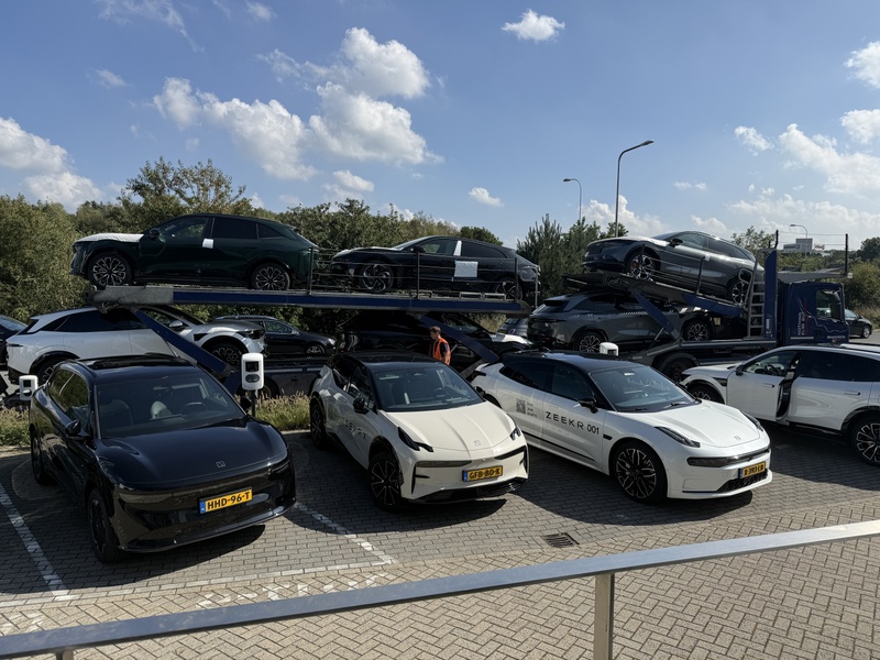

Gisteren toch weer een volle trailer gelost, en onderweg kwam ik nog een volle trailer tegen. Ze moeten er dit jaar nog heel veel afleveren ivm de nieuwe bijtellingsregels in 2026. De druk zit er dus aardig op.

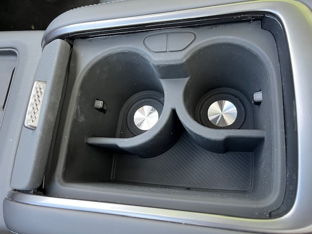

Nee, een grote ergenis is dat blikjes en cups al snel omvallen in de originele cupholder. Vooral als je van die dunne blikjes hebt zoals cola etc.Elayais schreef op vrijdag 12 september 2025 @ 11:42:
Ik snap het doel ook nog niet helemaal, maar ik denk dat het vooral is dat je met die inzet de hele bekerhouder afsluit, waar de cupholders dat gebied niet helemaal afsluiten?
Plus stukje inleg voor kruimels en dergelijke.
Door deze sleeve erin te plaatsen, ben ik van dat gezeur af
