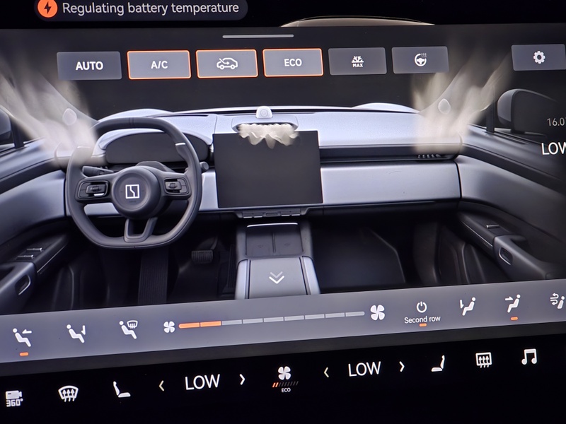

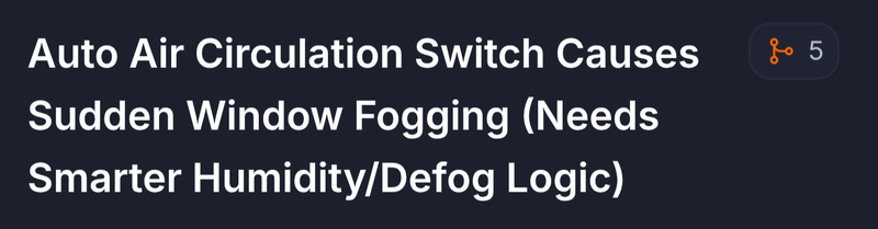

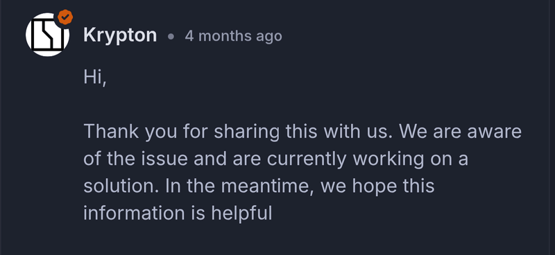

Voor degene die AC issues ervaren: de AUTO modus lijkt de airco niet altijd even efficiënt aan te sturen. Dit is mogelijk ook een side effect van het bekende issue waarbij AUTO climate + AUTO luchtinlaat niet altijd correct word aangestuurd.
Main issue is bekend, is ondertussen ook al gemeld bij de devs en wordt aan gewerkt. Afbeeldingslocatie: https://tweakers.net/i/qMbDKjuC_R_o1x2TzDI5wE4bnhk=/800x/filters:strip_exif()/f/image/9Mc9AWC37tciIm0wTqX4yzFr.png?f=fotoalbum_large
Reply van KryptonAfbeeldingslocatie: https://tweakers.net/i/IJKpJGvyfQ6gqWajXJtDBW0lbj4=/800x/filters:strip_exif()/f/image/MTE86hjv0bnxAoVeam4ddz3I.png?f=fotoalbum_large
Op warme dagen zet ik m zo, koelt hij eigenlijk goed tot zelfs koud. Afbeeldingslocatie: https://tweakers.net/i/2WzYi8lRr_8vqAG25jVfDDwwfjE=/800x/filters:strip_icc():strip_exif()/f/image/bm5eV2Xopz6BRk8Vtr6mzfin.jpg?f=fotoalbum_large
Check zelf ook eens zonder de AUTO modus, ben benieuwd of jullie dan hetzelfde verschil merken 🙂

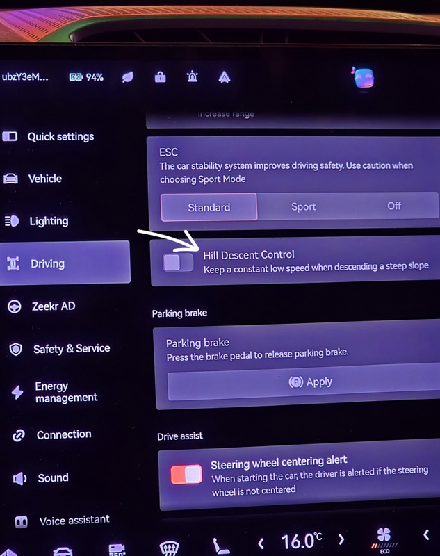

Misschien is het eerder besproken, als ik op de cruise control rijd en het gaat zachtjes bergafwaards op de snelweg. (wat natuurlijk in Italy, Zwitserland en Duitsland nog wel een voorkomt) Lijkt het telkens dat de auto op een soort van kantelpunt zit van remmen en gasgeven. Je ziet dit ook op het dashboard, dit geeft een vervelend gevoel in de auto. En ik merk dat als ik de cruise control eraf haal ik het zelf veel beter kan dosseren.
Is dit iets wat andere ook merken en/of is dit een instelling in de auto.
Groeten
John
Je auto beschikt over deze functie, check even of dit al aan stond of nog juist aangezet moet worden.
Settings > Driving > Hill Descent Control:Afbeeldingslocatie: https://tweakers.net/i/VaVSGWUazPAJwBe0MiwApLvCf8E=/x800/filters:strip_icc():strip_exif()/f/image/DsPILxAu2G7WpzVo2Mv3gQyB.jpg?f=fotoalbum_large

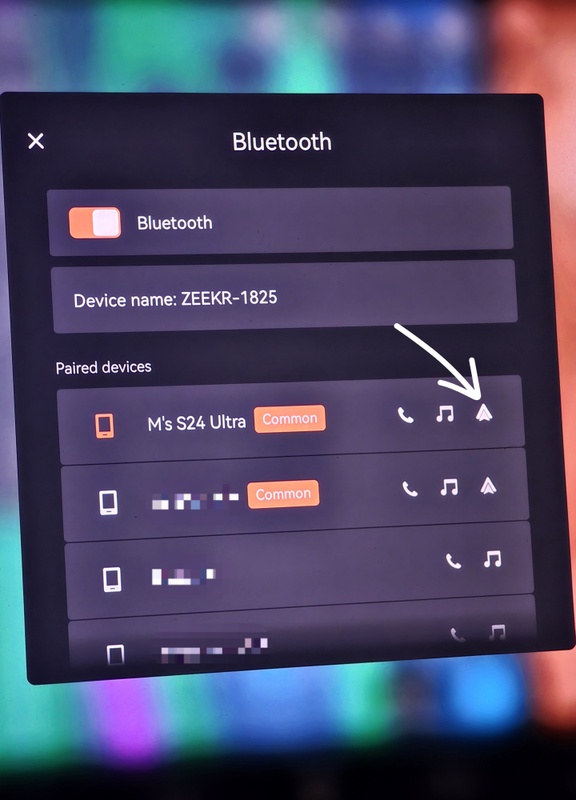

4v4t4r schreef op woensdag 20 mei 2026 @ 19:42:
Ik heb laatste dagen wat aparts ook - donker/zwart scherm op Android Auto (wel alle knoppen onderin)
Ik moet dan echt BT verbreken - opnieuw verbinden en dan werkt het vaak weer wel. Ook weer last vandaag van de GPS glitch in de v3 navi. Kleine irritaties wel nu hierdoor !
Hier ook van tijd tot tijd, bluetooth zelf hoeft niet uit. Disconnect Android Auto vanuit dat zelfde schermpje en connect m weer inderdaad:Afbeeldingslocatie: https://tweakers.net/i/n1fNZD16QY_zcOIt6HPno2ZFPF8=/x800/filters:strip_icc():strip_exif()/f/image/UOjR20nCUOdpJKFa50pZX7aJ.jpg?f=fotoalbum_large

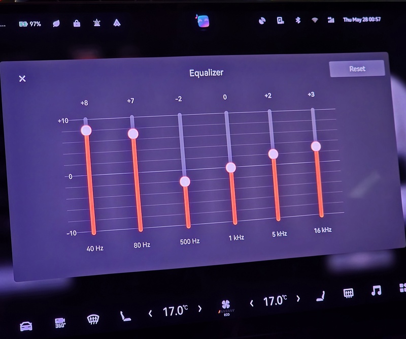

Sound Setup (7X Core)
Adaptive Sound Field uitgezetAfbeeldingslocatie: https://tweakers.net/i/FE0IBqnQwp3YdXJ7esuf7ptBRd0=/800x/filters:strip_icc():strip_exif()/f/image/MvwfaXpSeKjaZRTQuPeuwKt8.jpg?f=fotoalbum_large
Default staat hij nog op HiFi, wat in theorie ook de meest neutrale/beste preset hoort te zijn. Bij mij staat hij inmiddels op Opera House, omdat daar de klanken en tonen wat beter naar voren komen. Vooral details in muziek hoor ik daar persoonlijk net iets duidelijker mee.
Blijft natuurlijk ook deels smaakgevoelig, maar misschien leuk om zelf eens mee te spelen zodra je de auto hebt. Afbeeldingslocatie: https://tweakers.net/i/z-siG-m0xpIOLowZsZ0h9aBosrU=/800x/filters:strip_icc():strip_exif()/f/image/x7hNrzEoZNQfxH2NccGr3Fi9.jpg?f=fotoalbum_large
En natuurlijk de EQ nog een keer voor een makkelijker overzicht. Afbeeldingslocatie: https://tweakers.net/i/YxzlU7VQ_v3FXq_1eDSUvAUPmn0=/800x/filters:strip_icc():strip_exif()/f/image/zQJp1aekVuyp6mPpfQLhTEQi.jpg?f=fotoalbum_large

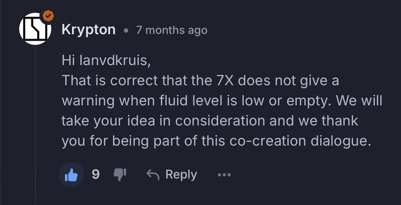

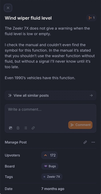

Ruitenwisser spray was helemaal op, kreeg geen melding in de auto, vrees dat de sensor/melding kaduuk is.
  • Ian_
  • Registratie: Juni 2025
  • Laatst online: 22:47
burnfout schreef op vrijdag 29 mei 2026 @ 11:02:
That’s where you are wrong buddy, er zit geen sensor of wat dan ook in 😂
Zie mijn post met redelijk wat upvotes en de reactie vanuit Zeekr.
Afbeeldingslocatie: https://tweakers.net/i/jC3ZA9-DxmhiJZkxpjy_vrbS5tk=/x800/filters:strip_icc():strip_exif()/f/image/BamSaBkiuKYZk381GsRRTX8S.jpg?f=fotoalbum_large
Afbeeldingslocatie: https://tweakers.net/i/tGZ9V467MVr8DJR0LOUKfbzRABg=/800x/filters:strip_exif()/f/image/qj8hxWHp5afqC3OV1A6SXxzy.png?f=fotoalbum_large
[ Voor 56% gewijzigd door Ian_ op 29-05-2026 11:06 ]
Zeekr 7GT Privilege AWD | OS 3.0.3

Ian_ schreef op vrijdag 29 mei 2026 @ 11:04:
Ik moet hier wel weer om gniffelen dat ze dit er niet in gedaan hebben 8)7
Mss nog een idee om na het vullen dit in de auto an te geven. En dat de auto dan bijhoudt hoeveel die wegspuit. Maargoed moet er ook wel weer zo'n verbuiks metertje zijn. Dat zal dan ook wel niet. Hoewel, een begin en eind trigger van de sproeier is er wel. En die is wss niet mechanisch gestuurd.
Het is idd vrij treurig dat ze dit gewoon vergeten zijn.

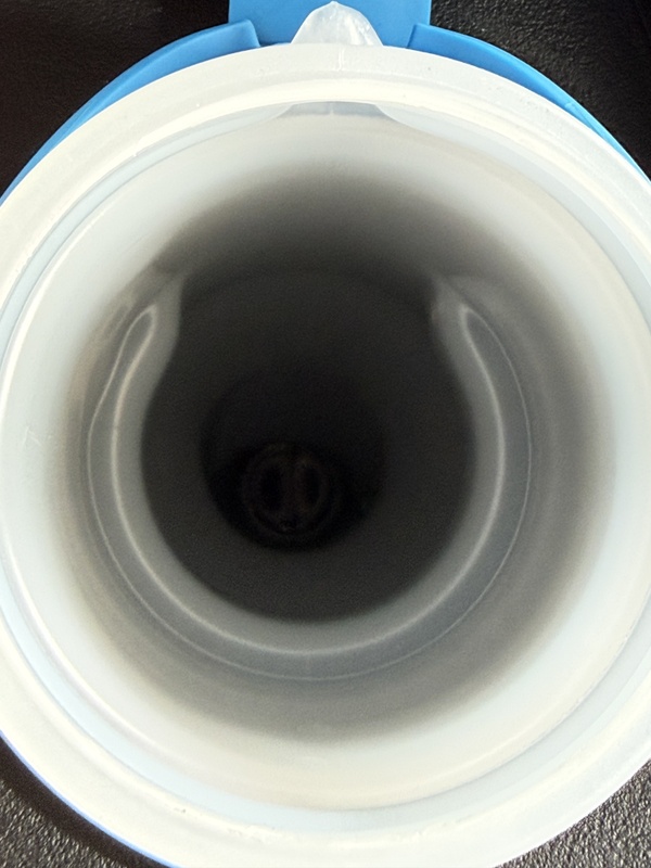

Mijn ruitensproeiers werken niet. Het buisje van de sproeier is nog wel verbonden en de vloeistof lijkt niet op te zijn. Zie foto. Zowel lang als kort indrukken doet niks, er komt geen ruitenwisser vloeistof uit. Iemand een idee wat er aan de hand kan zijn? Anders heb ik nog een punt voor mijn service afspraak.
Afbeeldingslocatie: https://tweakers.net/i/-R0qZ2i2XoLevOXtMosNWojf5xY=/x800/filters:strip_icc():strip_exif()/f/image/bnGCtZzii7wk4huILI7YxTbj.jpg?f=fotoalbum_large
