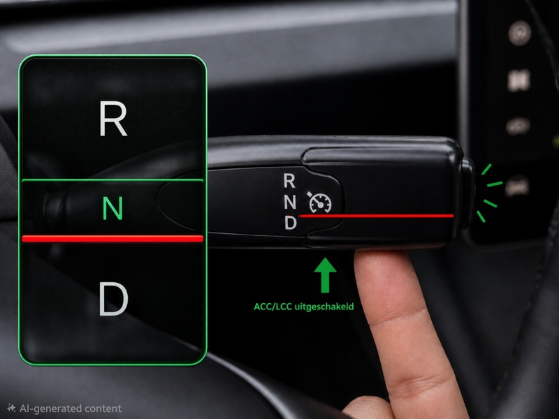

jswinkels schreef op maandag 4 mei 2026 @ 11:17:
//edit
Hebben meer mensen ook dat het uitzetten van LCC / ACC door de hendel naar boven te duwen soms wel en soms niet werkt? Erg irritant.
Je drive pook moet je eigenlijk zien als 3 standen:
Afbeeldingslocatie: https://tweakers.net/i/PnuB-5KJ0-ws2hzRW3zWzEDd_Qg=/800x/filters:strip_icc():strip_exif()/f/image/htrA1wCP46DdizJUDfUywXxc.jpg?f=fotoalbum_large
Wanneer je naar D schakelt, voel je dat je over een soort “drempel” heen gaat, dat punt is N.
Ga je daarna naar R, dan ga je weer over diezelfde drempel.
Wat belangrijk is: Als je ACC + LCC actief hebt en je wilt dit uitschakelen, hoef je de pook niet volledig door te duwen.
Je tikt m simpelweg kort ±1 sec tegen die N drempel aan. (In het rood)
Daarmee begrijpt het systeem dat je ADAS wilt uitschakelen en krijg je ook een bevestigingsgeluid.
Zelfde principe in de wasstraat:
Je rijdt de band op en bij ±1 km/h druk je licht de rem in en houd je de pook ~2–3 sec tegen de N drempel. Dan zet hij zichzelf netjes in Neutral.
Net als bij Tesla kun je bij lage snelheid gewoon van gear wisselen zonder volledig stil te staan.
In het begin duwde ik de pook ook helemaal door tot R, maar dan pakt hij het juist niet goed.
Na wat testen kwam ik erachter dat alleen tot de N drempel aantikken voldoende isn sindsdien werkt het veel consistenter.

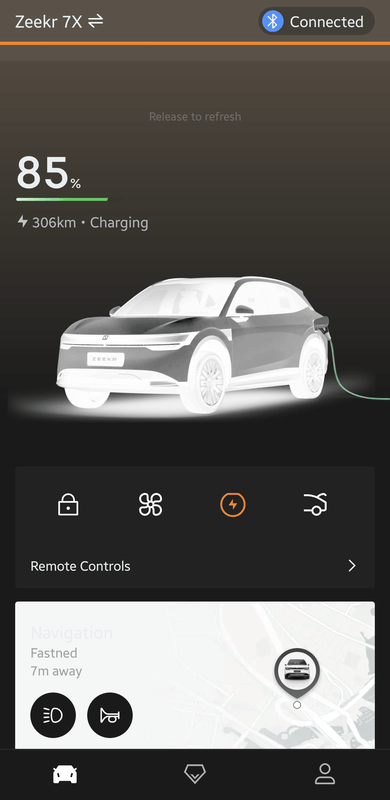

Mijn auto verbind niet meer met de app sinds 2 mei. Ik heb al een hard reset gedaan via de twee knoppen op het stuur. Iemand enig idee?
Ik vermoed dat het ondertussen al weer is opgelost, zelf nergens last van.
Beide al een keer geprobeerd om vanaf boven omlaag te swipen om te kijken of de app weer synct met de auto?
Afbeeldingslocatie: https://tweakers.net/i/RJSwKaLFryjf2tPyIO44coPjGOc=/x800/filters:strip_exif()/f/image/JkiSVnkteVBnrLV7oiFIyBs9.png?f=fotoalbum_large
Als dit ook niet werkt dan was er mogelijk wat tijdelijks aan de hand.
[ Voor 8% gewijzigd door ubzY3.eMBstiLL op 05-05-2026 02:52 ]

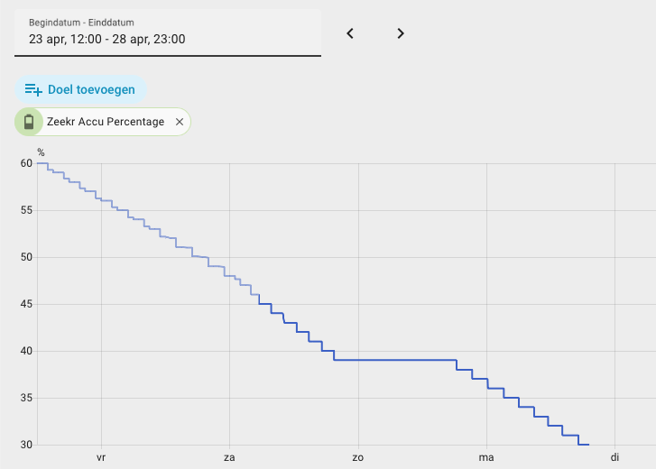

  • jswinkels
  • Laatst online: 12-10 15:46
Soner13 schreef op maandag 4 mei 2026 @ 20:23:
Wat is erg snel leeg?
Hoeveel % per dag/week?
Ik heb even gekeken naar de home assistant statistieken. Met sentry mode aan kost het ongeveer 8% per dag (Privilege). Ik had sentrymode uitgezet op zaterdagavond (en dan loopt de auto dus maar langzaam / niet leeg), maar zoals je in het plaatje kan zien is die weer automatisch aangegaan (ik had mijn automatisering in HA niet uitgezet 8)7 en denk dat ie daarom weer is aangegaan).
Afbeeldingslocatie: https://tweakers.net/i/SjCsMEwbNwb2LAhFjmtfW5apU9Y=/fit-in/4000x4000/filters:no_upscale():strip_exif()/f/image/03elBioq08C0U9hCu2EjOr5A.png?f=user_large

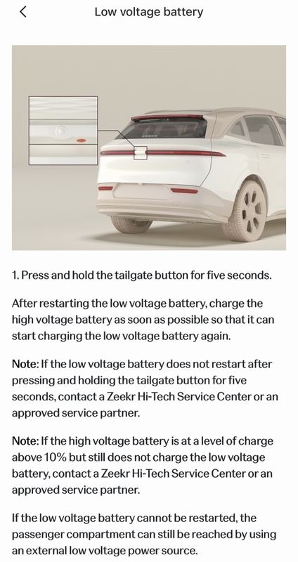

Je kan ook de kofferbak knop 10 seconden ingedrukt houden om de 24V te herstarten
System reset: Knoppen op het stuur 5 seconden
Modem reset: SOS knop 5 seconden
24V reset: Kofferbak knop 10 seconden
Zeekr 7GT Privilege AWD | OS 3.0.3
  • Ian_
  • Registratie: Juni 2025
  • Laatst online: 21:13
Soner13 schreef op dinsdag 5 mei 2026 @ 11:18:
En enig idee of het "normaal" is dat ik en wellicht anderen deze update nog niet hebben?
Vreemd zou ik zeggen, support e-mailen en vragen met je VIN nummer voor een handmatige push.
  • Lock77
  • Laatst online: 14-09 17:26
Ian_ schreef op dinsdag 5 mei 2026 @ 14:44:
Is dit dan de knop aan de binnenkant van de auto (kofferbak sluiten)?
  • Ian_
Lock77 schreef op dinsdag 5 mei 2026 @ 15:17:
Afbeeldingslocatie: https://tweakers.net/i/OlKNspBGT-6HgiiTV06d17dW494=/x800/filters:strip_icc():strip_exif()/f/image/zWK09jJj6ZFqiBkvGEcPy3B5.jpg?f=fotoalbum_large

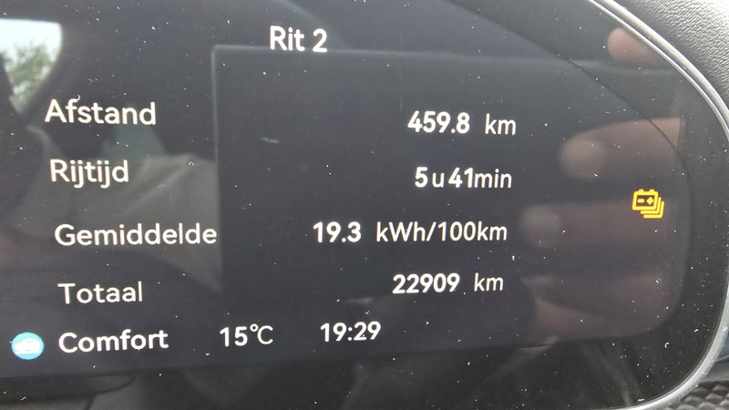

  • clydevdl
  • Registratie: Januari 2025
  • Laatst online: 28-09 00:57
Afbeeldingslocatie: https://tweakers.net/i/e_IVkqddrOG0Q32v7Wt4jMdgSXA=/800x/filters:strip_icc():strip_exif()/f/image/Y0EI6wcRwwfcirxDgN6pw5lD.jpg?f=fotoalbum_large
Afbeeldingslocatie: https://tweakers.net/i/MQlTMBKHrF5Z9W8um-whEGMMYwg=/800x/filters:strip_icc():strip_exif()/f/image/5OIXNJgqSte5vBG60GSmncty.jpg?f=fotoalbum_large

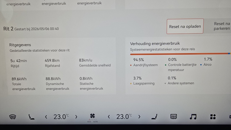

Nog steeds zeer content met mijn Privilege uitvoering.
Vandaag een rit Amsterdam-Gent(BE)-Amsterdam gedaan met een volle accu en 460 km gereden zonder bij te laden.
Start 100% en 7% over bij thuiskomst.
Op de heenweg reed ik op de eco-stand 100%-> 55% overal redelijk netjes gereden en terug op comfort 55%->7% over met in NL 110-120 km en iets langere route.
De airco lijkt warm te staan maar moet zeggen dat mijn auto vrij goed koelt en als ik deze op 21 graden zet bij een buiten temp van 15 graden voel ik gewoon de koude lucht blazen. Ipv uit te zetten zet ik de airco gewoon wat hoger en is het lekker. Bij koudere temperaturen is 21 graden prima en voel ik warme lucht. Klinkt allemaal een beetje onlogisch maar koelen en verwarmen doet hij wel dus hoef nooit naar low of hi te gaan.
Bandendruk tijdens het rijden was 3.0 bar.
Geen last van rechtuit stabiliteits problemen.

Je moet de acc/lcc via de hendel eerst aanzetten. Je moet hem ook via de hendel of rem uitzetten. Je kunt daarna wel op het stuur acc/lcc opnieuw activeren. Ook snelheid verhogen / verlagen kan op het stuur.
persoonlijk had ik het fijn gevonden als je de acc/lcc kon uitzetten met de ‘recall’ knop. Als de acc actief is zorgt die knop ervoor dat je snelheid wordt aangepast aan de maximale snelheid.

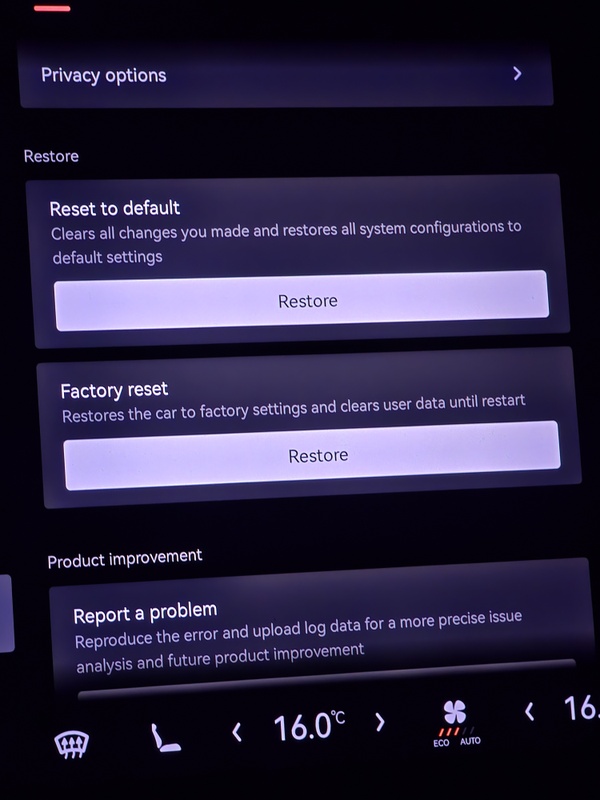

rbisschops schreef op donderdag 7 mei 2026 @ 23:44:
Vandaag een Zeekr 7X Privilege van de leasemaatschappij ontvangen die uit de pool komt. Dus ik ben de tweede berijder. Ik wilde de auto met de Zeekr app koppelen maar dat gaat blijkbaar niet zo maar. Nu lees ik dat dat via de dealer zou moeten - eerst moet de vorige berijder ontkoppeld worden. Heeft iemand daar ervaring mee? De leasemaatschappij is er niet bekend mee dus da’s lastig. Ienand dit eerder gedaan?
Wel slordig van je LM. Wanneer een auto wordt ingeleverd hoort de vorige eigenaar eigenlijk alles te wissen en een factory reset uit te voeren voordat de auto retour gaat. (Net zoals een standaard verplichting waarbij de auto schoon ingeleverd moet worden) Daarnaast hoort LM of de externe innamepartij dit ook gewoon te controleren bij ontvangst.
Check zelf even in: Instellingen > Algemeen > Factory Reset: doorloop die stappen even en kijk wat er precies naar voren komt. Mogelijk krijg je daar al 2 opties of meldingen te zien die meer duidelijkheid geven.
Afbeeldingslocatie: https://tweakers.net/i/S7kvtLUclxAOzeqo6mp4zyQPLtE=/x800/filters:strip_icc():strip_exif()/f/image/fbUe0F1T28j2aKa9oA5kHBJ6.jpg?f=fotoalbum_large
Mocht de auto nog volledig gekoppeld staan aan hun beheeromgeving, dan kunnen ze in principe ook op afstand een reset uitvoeren via een sys/sym admin user.
Anders moet je LM mogelijk zwart-op-wit akkoord geven richting Zeekr voordat zij die remote reset mogen uitvoeren.
Zeekr 7X Core RWD | OS 2.2a

ubzY3.eMBstiLL schreef op vrijdag 8 mei 2026 @ 00:04:
Factory reset kan alleen door de eigenaar gedaan worden (melding in scherm), helaas.
Ik denk dus dat de auto nog gekoppeld staat in het Zeekr systeem. Nu is de vraag hoe en wie ik bij Zeekr moet contacteren om dat te resetten en op mijn naam te zetten. Ben bang dat de LM hier weinig benul van heeft ... Tips?
Zeekr 7x Privilege AWD

Ja, zitten een hoop verbeteringen in ten opzichte van de 7X. Wel minder ruimte maar die heb ik momenteel niet nodig.
so far, so good Afbeeldingslocatie: https://tweakers.net/i/zEXE6l2OkKwG5s_K__TOAHH5B6M=/x800/filters:strip_icc():strip_exif()/f/image/Zgf6oRtttHlO9rNL2Nnl4dL4.jpg?f=fotoalbum_large
[ Voor 39% gewijzigd door Ian_ op 09-05-2026 10:35 ]

jswinkels schreef op donderdag 7 mei 2026 @ 19:07:
Acc/lcc opnieuw activeren via stuur? Wist ik niet. Hoe?

Rickyuu schreef op zaterdag 9 mei 2026 @ 10:57:
Met een druk op de linker zwarte knop op de stuurkolom wordt de laatste instelling van ACC of LCC weer geactiveerd met de eerder ingestelde instellingen.
